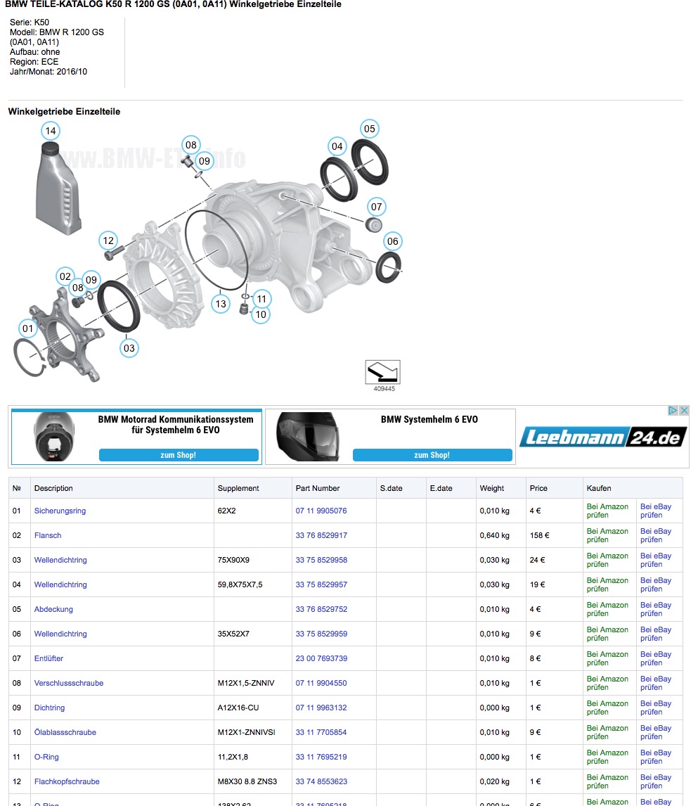

Peti, ich weiß ja nicht wo Du Deine Informationen her hast, meine 2013 hat jedenfalls eine und im Teilekatalog auch die neuesten Maschinen.
Meine 2005er hatte z.b. keine.
Jooooooopppp...muss mich entschuldigen!
Ihr habt Recht, habe ich voll durcheinander bekommen. Aber bei den 1300ern war es so, die hatte ich nämlich auch und fand es blöde bei der Heiminspektion.
Meine 16er TB hat auch die Ablaßschraube, habe extra mal nachgesehen. :D
