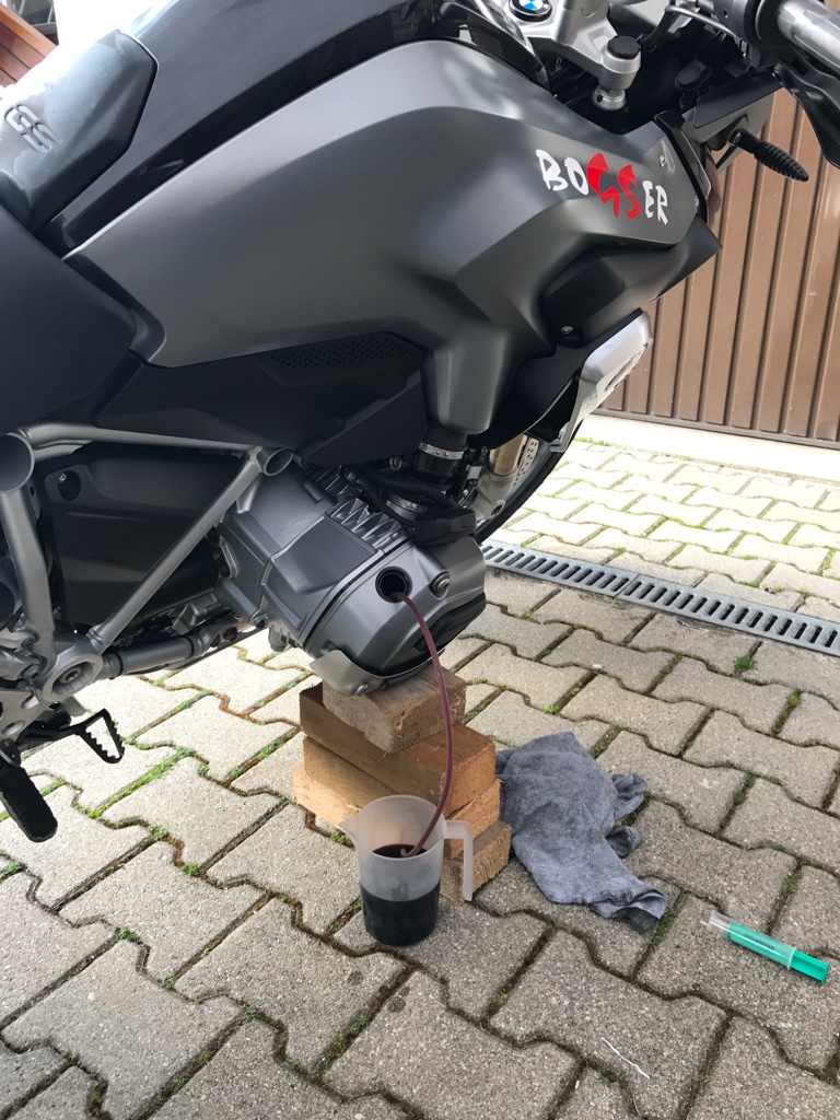

Da kommt man nur in die Zylinderkpfhaube.....:cool:
Am einfachsten gehts per Ablassschraube (heiss fahren, Schraube lösen aber nicht ganz rausdrehen mit Wanne drunter und die erforderliche Menge ablaufen lassen bis es im Ölschauglas passt, Schraube wieder anziehen, abwischen, fertig! :))

Und wäre nach links nicht einfacher, so wegen Seitenstütze?

Nach rechts kippen ist überflüssiges geplänkel. Das hätte auch geklappt wenn das Motorrad auf dem Hauptständer steht.
Hast du das schon probiert ? Ich schon und
mir war das zu blöd immer wieder den Motor zu starten, damit wieder genug Öl im Ventildeckel ist was ich dann absaugen kann.
Aber jedem das seine ! 😊
