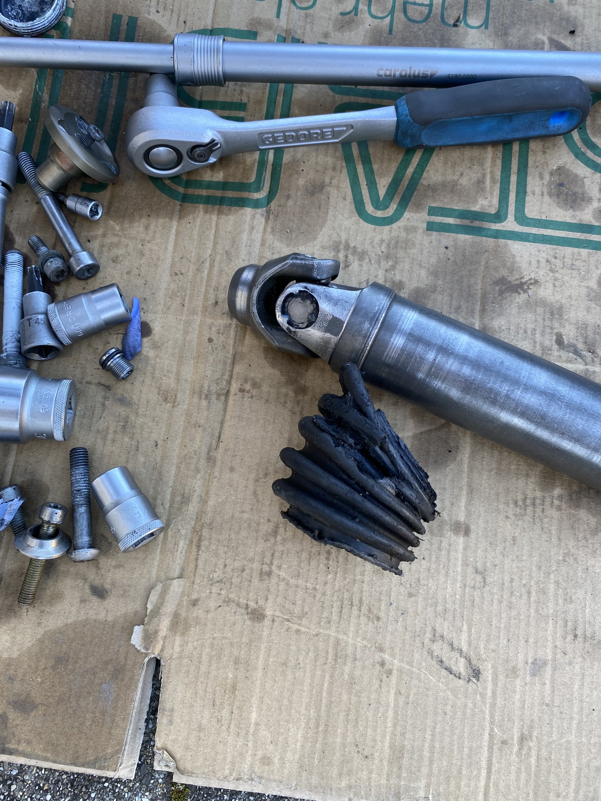

Bei mir war der Zustand so gut, daß ich ihn mit einer eingedrehten Schraube mit bloßer Hand herausziehen konnte.
Das Moped scheint auch auf den Bildern sehr gepflegt- das sieht bei mir anders aus 🫤

Mach gerade HA-Getriebeöl neu, Kreuzgelenke nachfetten (nachgerüstet) und wollte bei der Gelegenheit endlich den nicht korrekt sitzenden Faltenbalg richten.
Nun, an dieser Stelle ist Faulheit kein guter Berater- den Faltenbalg hab ich über den Sommer ordentlich geschrottet- tja, eigene Dummheit.
Kann froh sein, dass mir dabei die Getriebeseitigen Kreuzgelenke nicht überhitzt und trocken gelaufen sind (Reibungshitze)! 🫣
