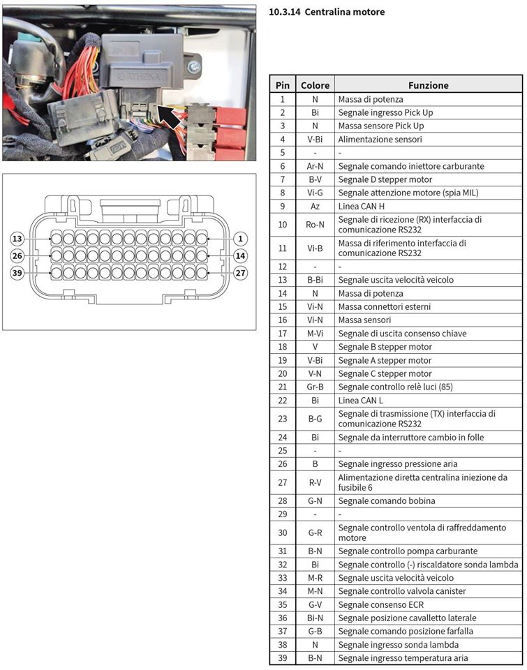

Hab eigentlich eine Frage an Uwe (UC36) und die anderen die NTC´s fahren: Die Lösung mit 2 + 1,8 Ohm ist immer noch aktuell? Beide Fühler nach vorne gelegt? Welche Farben haben pin 39 u. 16, stehen Nr. auf dem Stecker?

Moin, ich fahre immer noch die 2 NTCs, meine ist Euro 4, Erstzulassung Januar 2019 - Euro 4. Funktioniert immer noch gut, beide Fühler habe ich nach vorne verlegt. Hier die Pin-Belegung vom Stecker (siehe Beitrag #1039):

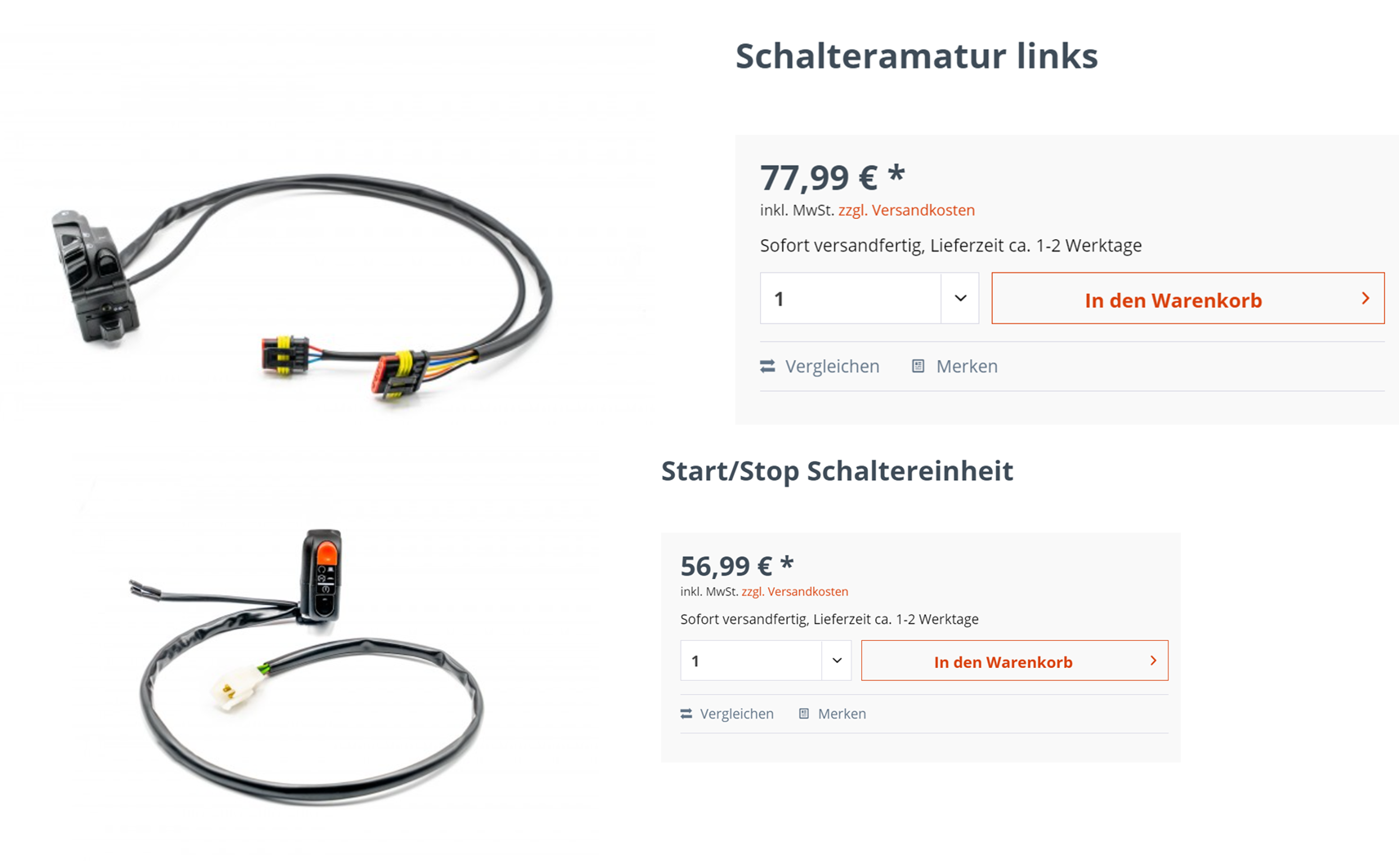

Hallo zusammen,
Die Armaturen der 21er Modelle finde ich persönlich viel ansprechender und auch praktischer. Hat jemand Erfahrung ob man einfach beide Seiten austauschen kann? Der ABS-Schalter fehlt dann aber? Oder sehe ich da was falsch?
Hat jemand andere Armaturen verbaut?
