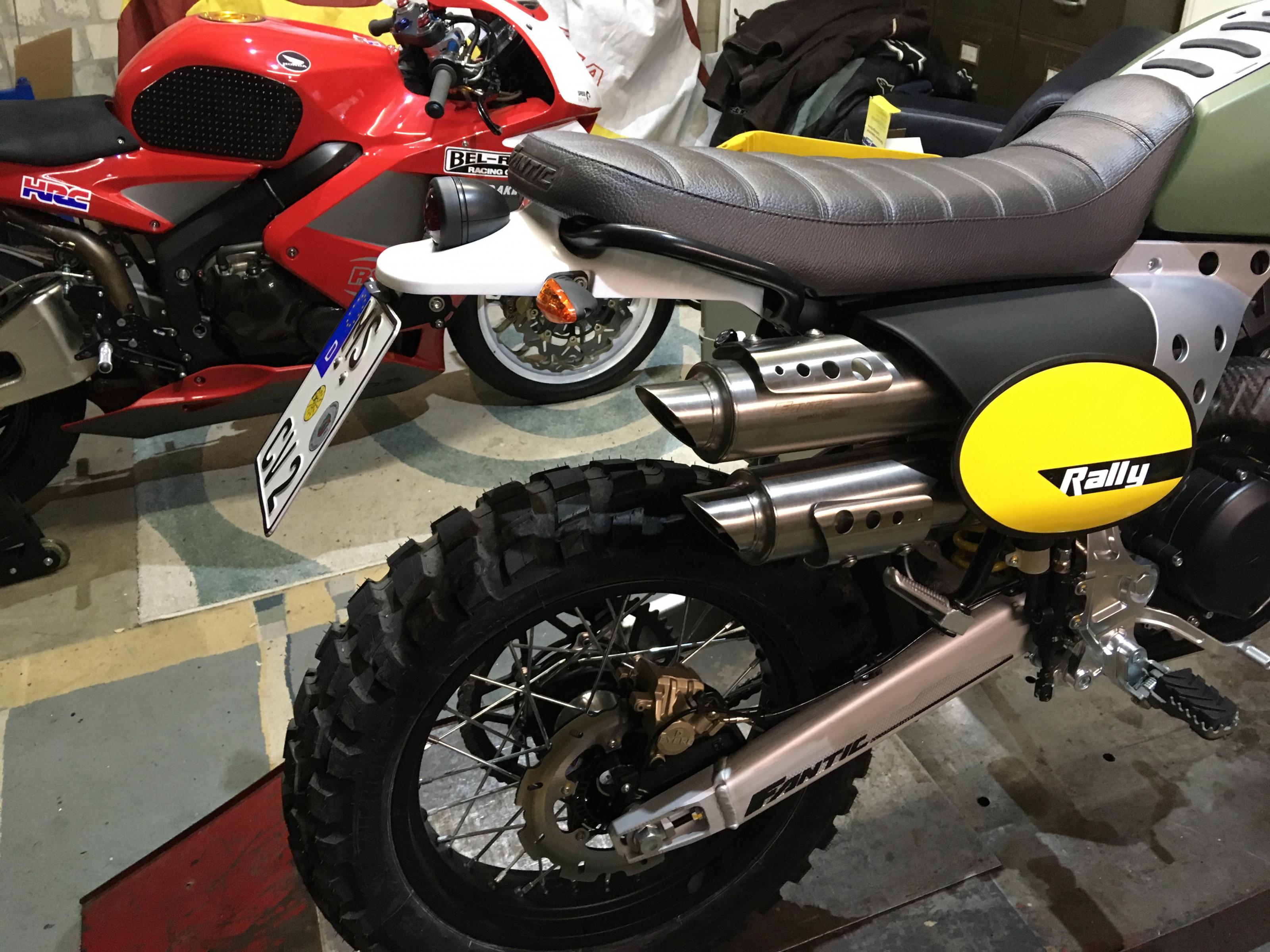

The design of the plate holder is like this and it is wanted, if someone does not like it it can change it at will ... you can also use a piece of plastic for a few euros or a piece of Carbon ... you can cut it shorten weld there are not limits to imagination ...
The Caballero is like the bikes of the past it still allows you to play with your passion ...
Maybe you didn't notice but the world of motorcycles killed everything ...
For those who want to play with the bike like me .... W the Caballero

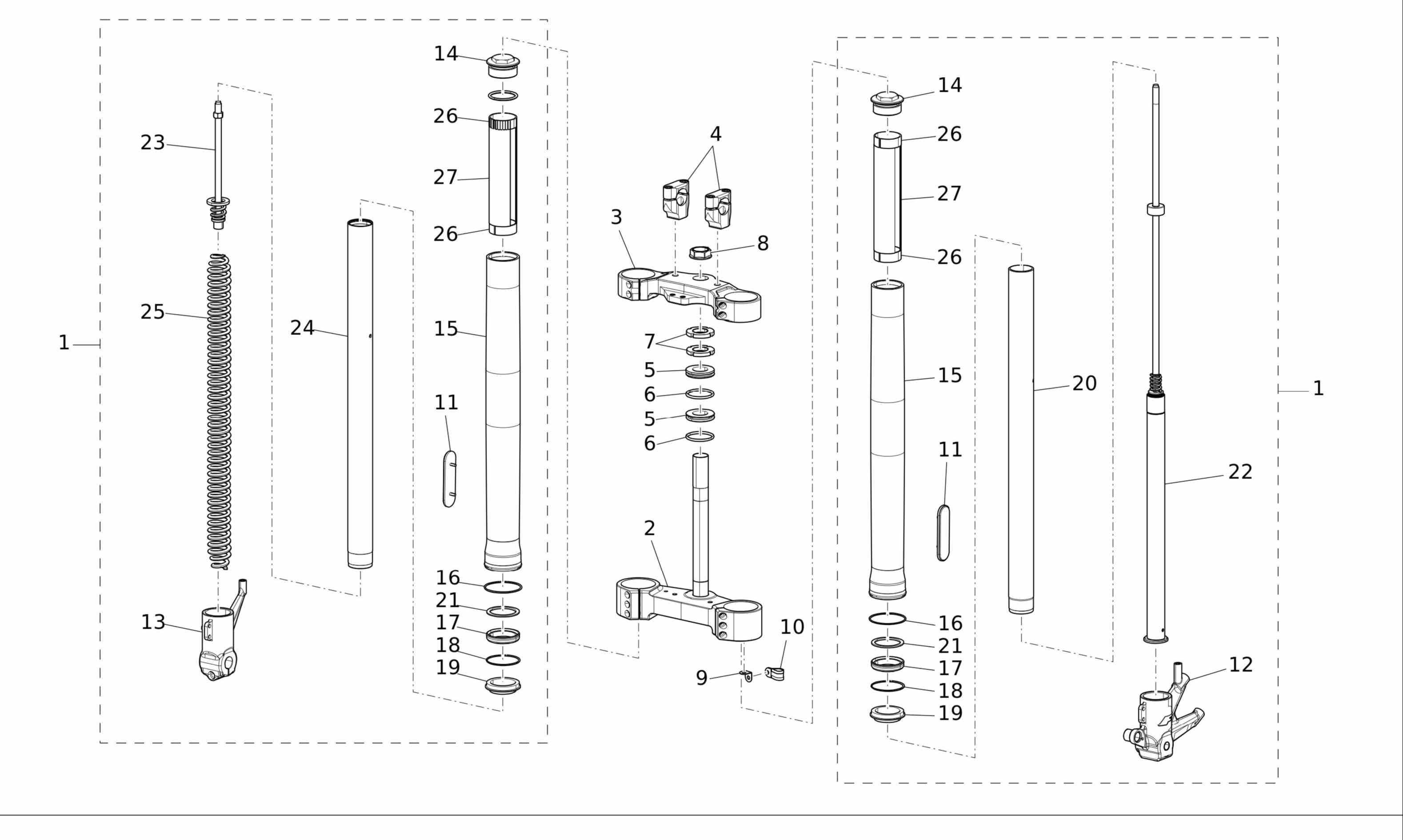

Hallo Gemeinde, kann mir mal jemand das Prinzip der Gabeleinstellung an der Rally erklären. Wieso kann ich auf einer Seite nur die Feder und auf der anderen Seite nur den Öldruck einstellen. Bei meinen bisherigen Mopeds konnte ich beides jeweils an jedem Gabelholm einstellen. Ich geh mal davon aus, das auch bei der Rally auch je zwei Federn und zwei Cartridges verbaut sind.:fragezeichen:

Zur Gabel - naja evtl. befindet sich auf einer Seite Federung-andere Seite Dämpfung. Nix ungewöhnliches...
Hier Sprengbild der Gabel,allerdings normale Scrambler
gabelbild.jpghoffe ein wenig Einblick in Technik gegeben haben...wenn auch nur nur Scrambler

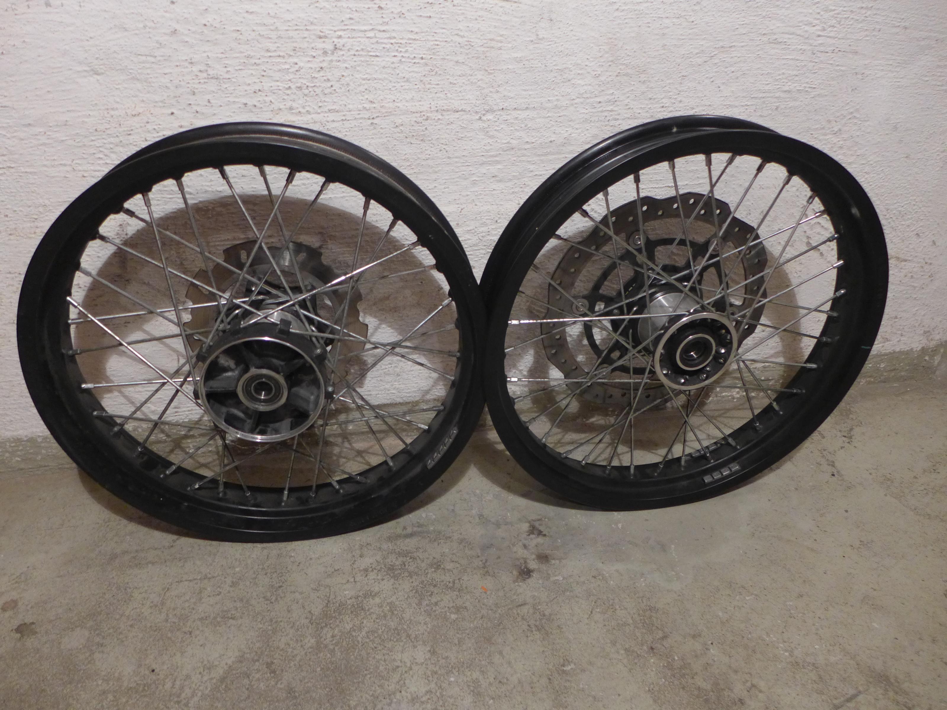

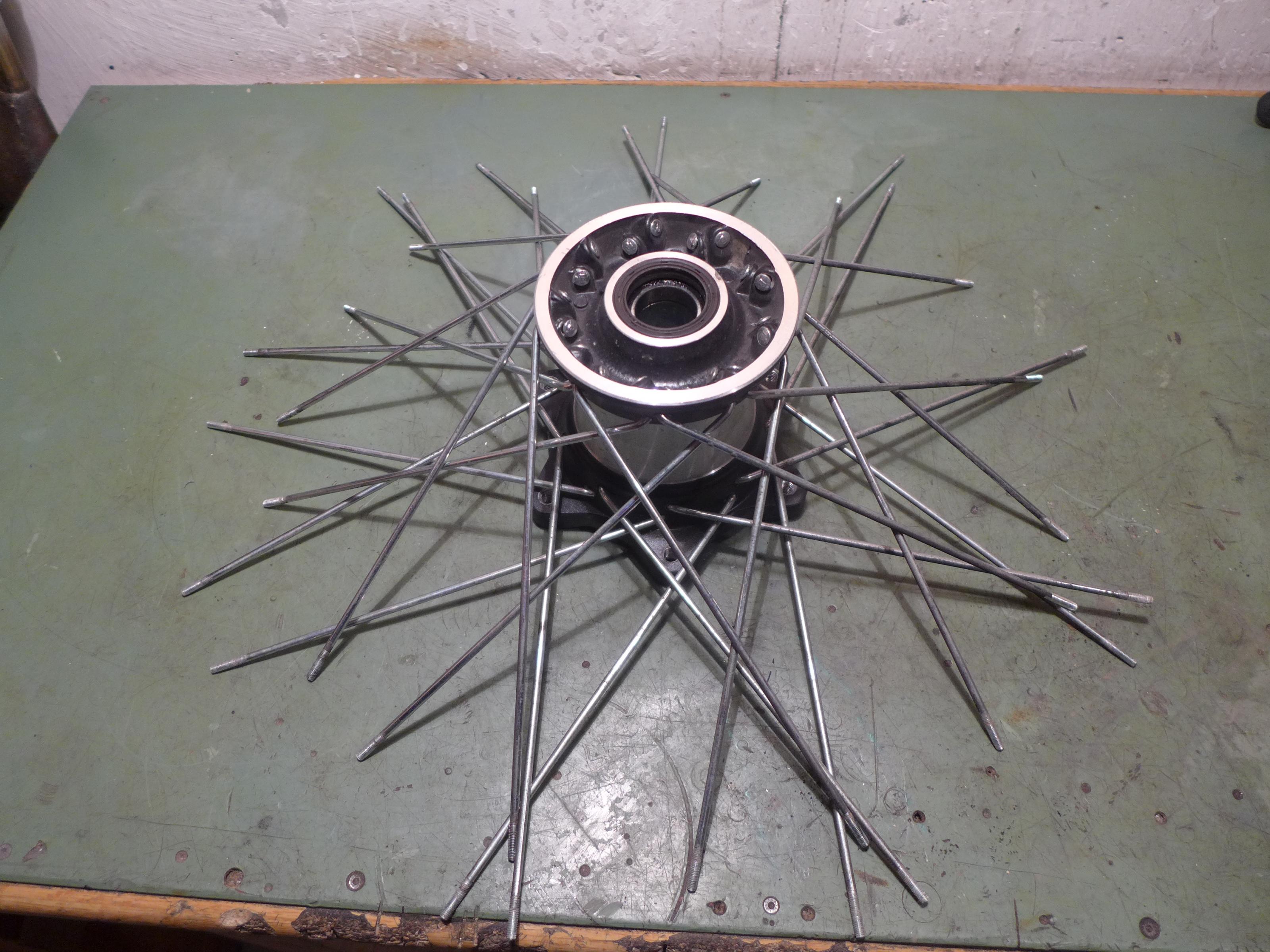

Is ja nu grad Winterzeit,Fantic FlatTrack hat Pause ( km 8100 ),Stuttgart grad am Minusbereich,macht mir kein Spass mehr-aber juhee,der Bock läuft technisch soweit ok----nu aber Zeit zum basteln---mir gefallen die schwarzen Räder net so ganz,zu duster und zu schwarz des ganze Rad,-ein schwarzer Bollen ( allerdings pflegeleicht ! )-- nee-ich mag des ander's -drum ausgespeicht,Felgen zum entlacken und danach silber eloxieren.Bei Neuenspeichung noch schöne VA Speichen rein( die verzinkten haben schon KorrossionsFlecken-wahrscheinlich Salzluft Sardinien :) )---naja--jedem wie's gefällt--- kann dann mal berichten...

Aja-nochwas--bin auch grad am überlegen da mir düsterSchwarze Erscheinung der FlatTrack net ganz so gut gefällt,aber naja-gibt halt nur so-aber des kann man ändern !! --.Soll so irgenwie blau werden,wie in 80er'n ;) - Es handelt sich hierbei lediglich um ein Cover, ist schwarz eingefärbter Kunststoff,unempfindlich,eigentlich toll . Rote Version is lackiert-Problem-da sieht man jedoch am Tankeinfüllstutzen schon teilweise Anlösungen des Lackes.-Lackieren ist demnach net ganz unproblematisch.--Folieren ??? Hat jemand mit Lackieren,Folieren von Kunstoffteilen Erfahrung ??? wie geht man besten vor ??? Absolute Experten des Lackieren's hier am Board sind gefragt !!

@ Bandido : auf einer Seite Feder mit Vorspannungseinstellung,auf der anderen Seite Druck und Zugstufeneinstellung, die Gabel hat nur eine Feder auf einer Seite,Öl sollte beidseitig drin sein, wahrscheinlich unterschiedliche Mengen / bei diversen Motorsportmotorrädern ist das Standard seit ca.15 Jahren, das ganze fing glaube ich bei den Fahrrädern an. Die Werkseitige Einstellung ist in der Betriebsanleitung beschrieben und halte ich auch für sehr gelungen, eventuell die Federvorspannung ganz rausdrehen (ohne jegliche Vorspannung) halte ich für ausreichend.

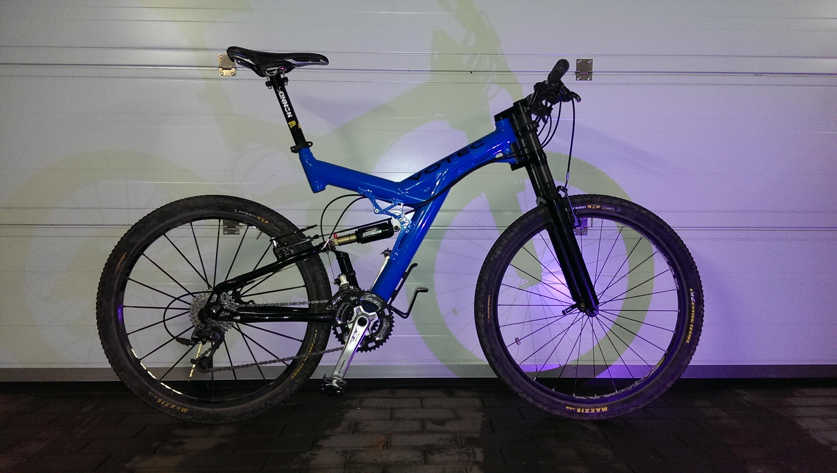

Stimmt, die Votec Gabel die ich an meinem Cannondale V 700 hatte, funtionierte nach dem gleichen Prinzip. Ist guuut 15 jahre her.

Die Welt ist klein! Die Votec-Gabel verrichtet immer noch ihren Dienst in meinem F7. Das Rad habe ich im Jahr 2000! gekauft und es steht fahrbereit neben meiner Caballero in der Garage. Kann mich einfach nicht davon (und nicht nur davon) trennen und habe es vor 2 Jahren "generalüberholt":

VA-Speichen hab ich nu schon-warte nu auf entlacken Felgen...dann eloxieren,einspeichen..
