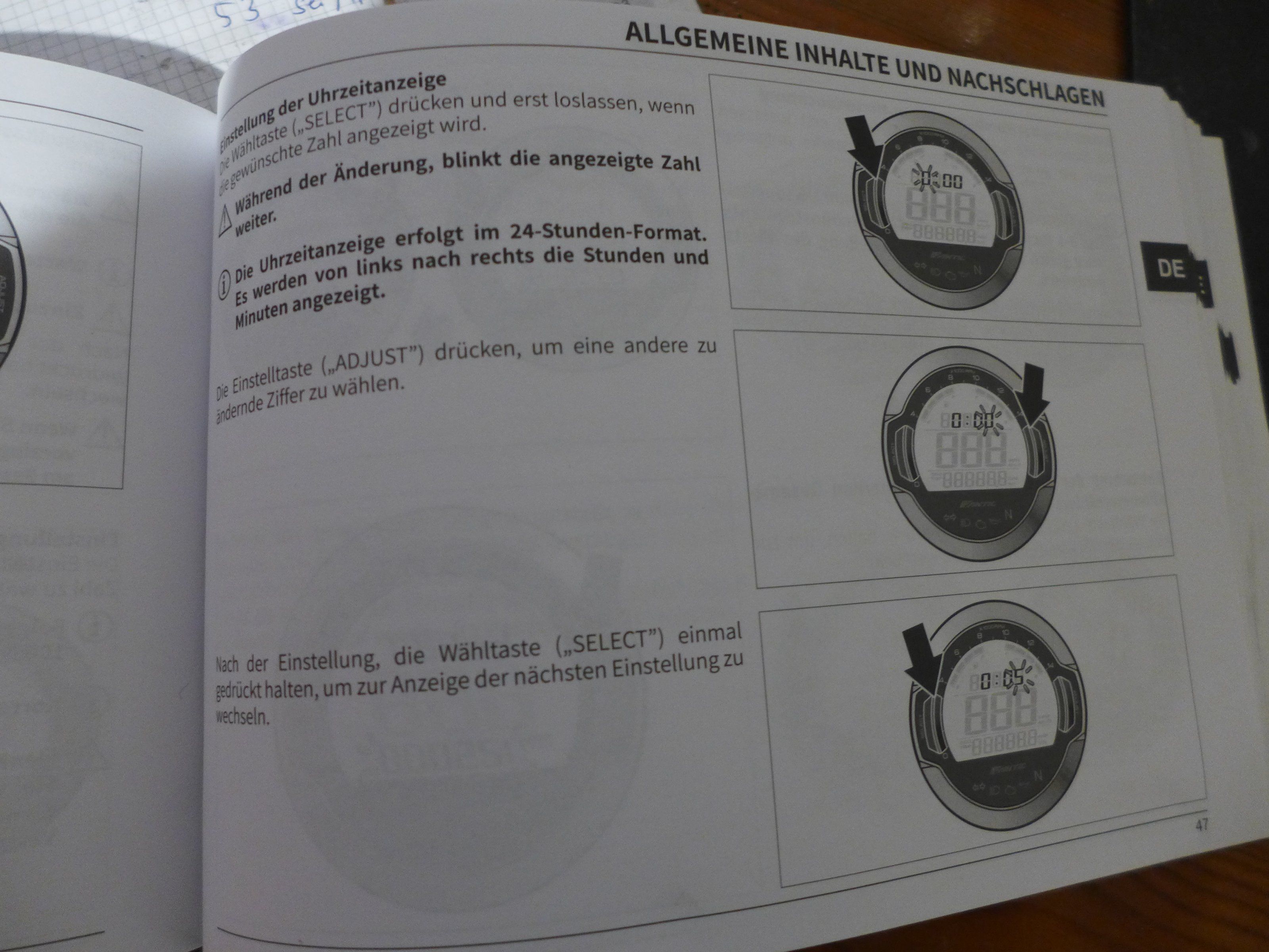

nenne seit letzten Montag die Fantic Caballero Rally mein eigen.
Verguckt, gekauft gefahren. Die läuft seidenweich und macht mächtig Spass.
Leider schaffe ich es nicht nach Bedienungsanleitung die Uhr einzustellen.
Kann mir bitte einer von euch helfen?

schau in handbuch--hat bei mir funktioniert :)
oder
is Koso instrument,find ich stimmig,klein,informativ---passt ---alles klaro ---,aber irgendwie für Fantic abgewandelt- die Öldruck-Kontrolleuchte wird wo gemessen,welcher Sensor ????

Uhrzeit eingestellt. Und hoffentlich nichts anderes verstellt.
Vielen Dank an Jürgen.
