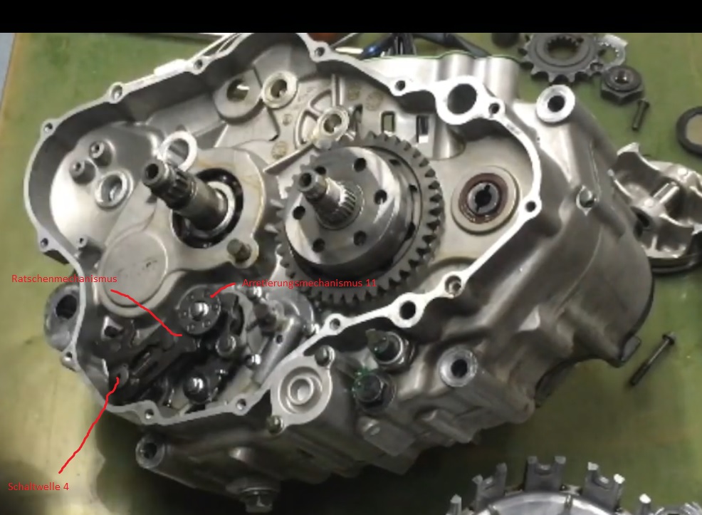

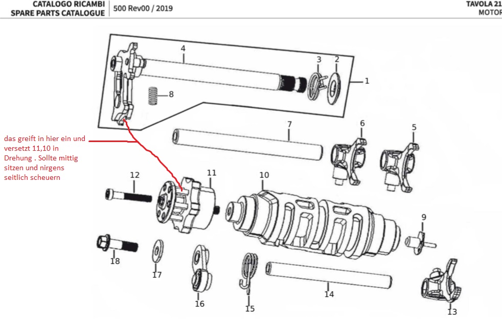

Bild zeigt die Schaltwelle ( 4) welche über den linken Ratschenmechanismus die Schaltwalze (10) mit ihren 3 Schaltgabeln ( 5,6,13) in Drehbewegung versetzt.
Hat die Schaltwelle zuviel seitliches Spiel kann der Ratschmechanismus evtl. am Teil (11),dort wo die Stifte zu sehen sind sich etwas verhaken. Evtl. seitliches Spiel verringern.
Ob/wie das Spiel zu korrigieren ist hab ich noch nicht erkennen können.
Teil 11 ist auf Schaltwalze (10) aufgeschraubt,evtl. locker ?
Das wären meine ersten Ansätze wenn Schaltung ,,haken’’ würde.
Ist in eingebauten Zustand nach abnahme von Kupplungdeckel und Kupplung+ paar Sachen zu erledigen.
Gruß Jürgen

Hallo Jürgen,
klasse, vielen Dank für die Bilder!!!!
Ich schicke die mal meinem Händler.
Das spricht natürlich nicht für eine gute Endkontrolle beim zusammenbau des Motors
beim Hersteller.

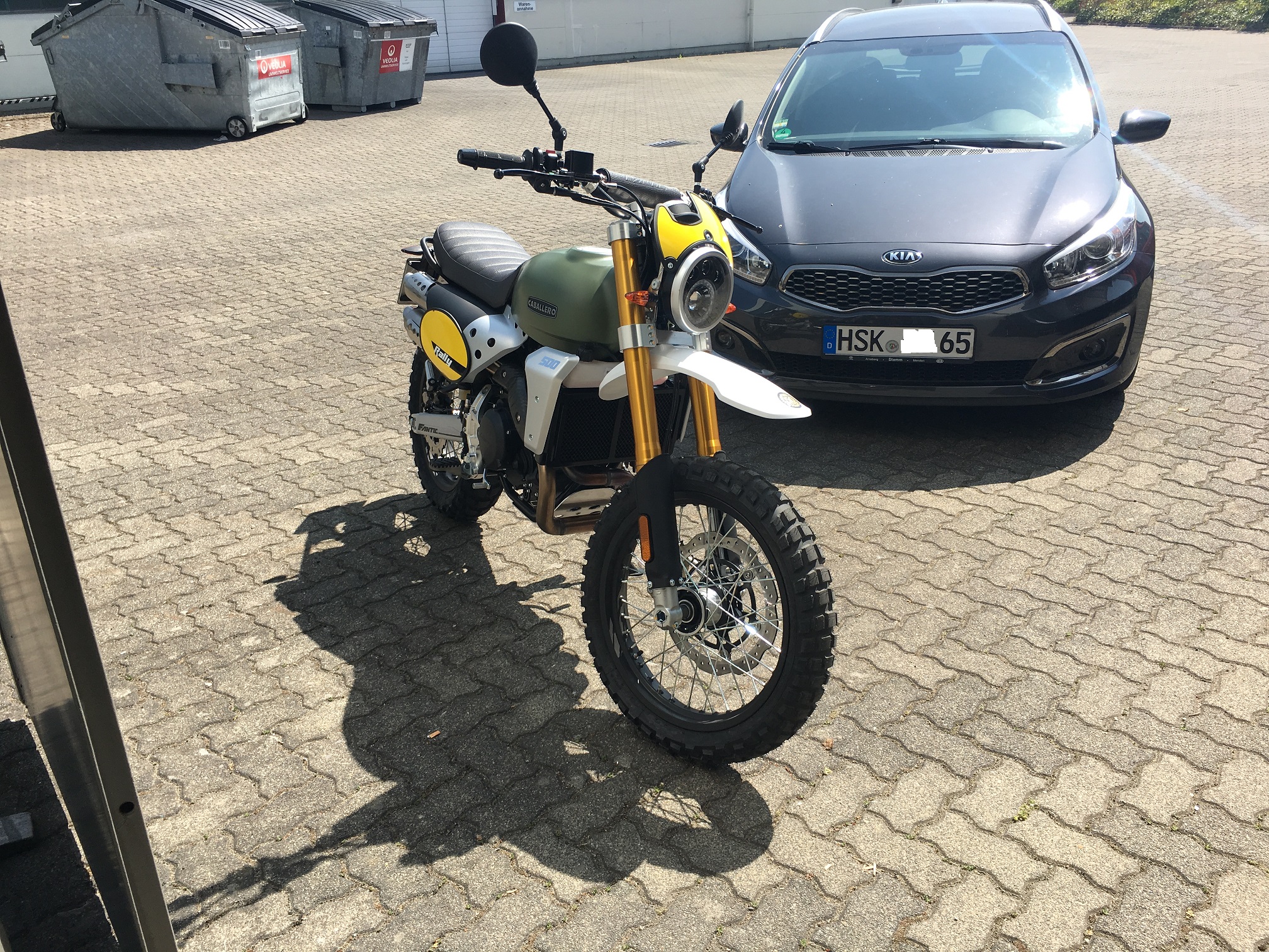

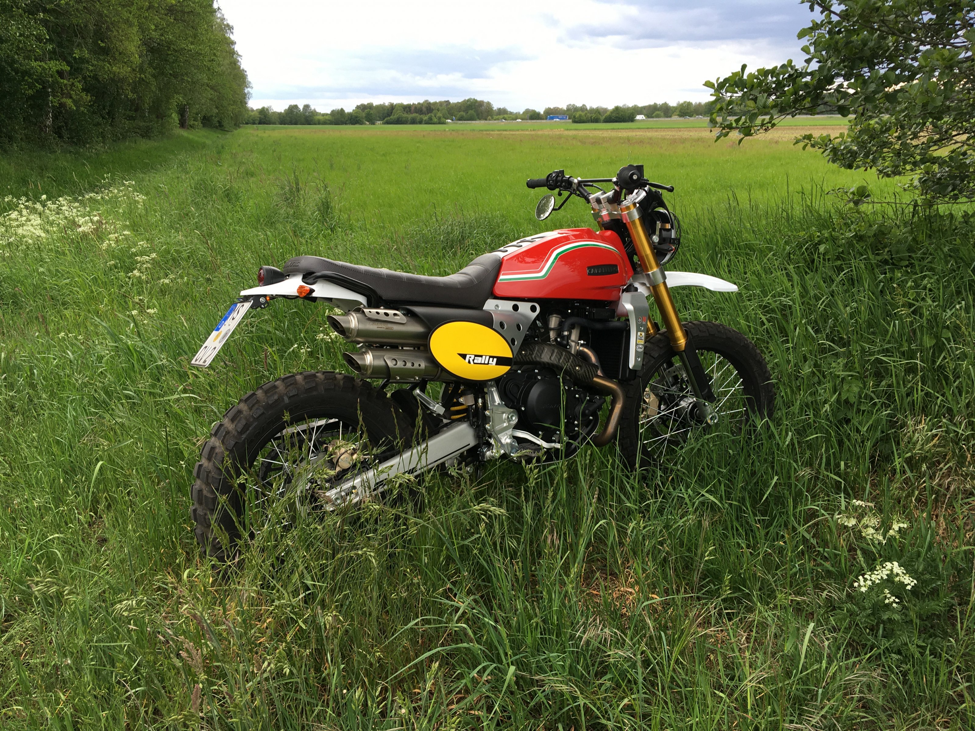

Rally
haltet durch, wenn die Fantic läuft (toi toi toi, bei mir fast ohne Probleme) macht sie einen Heidenspaß.....
Gestern mal das neue Design ausgeführt....

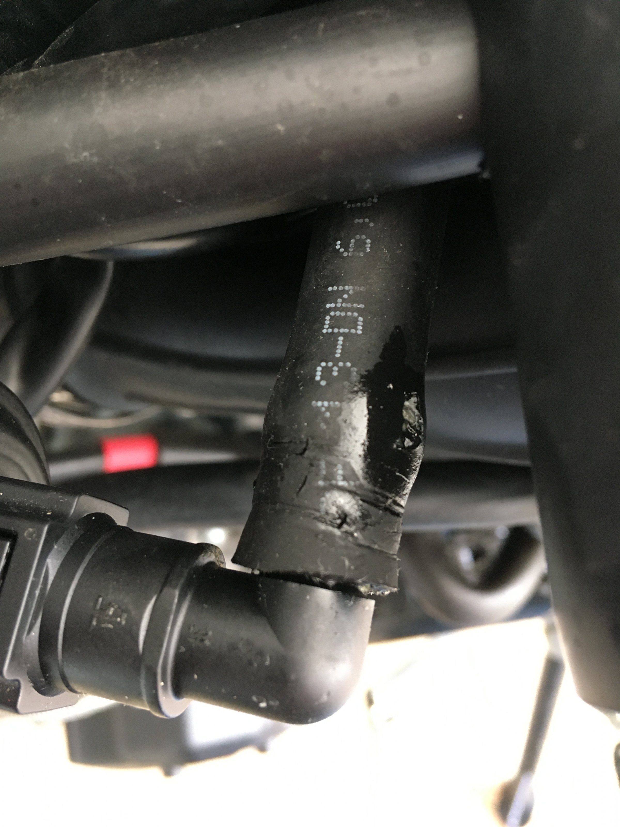

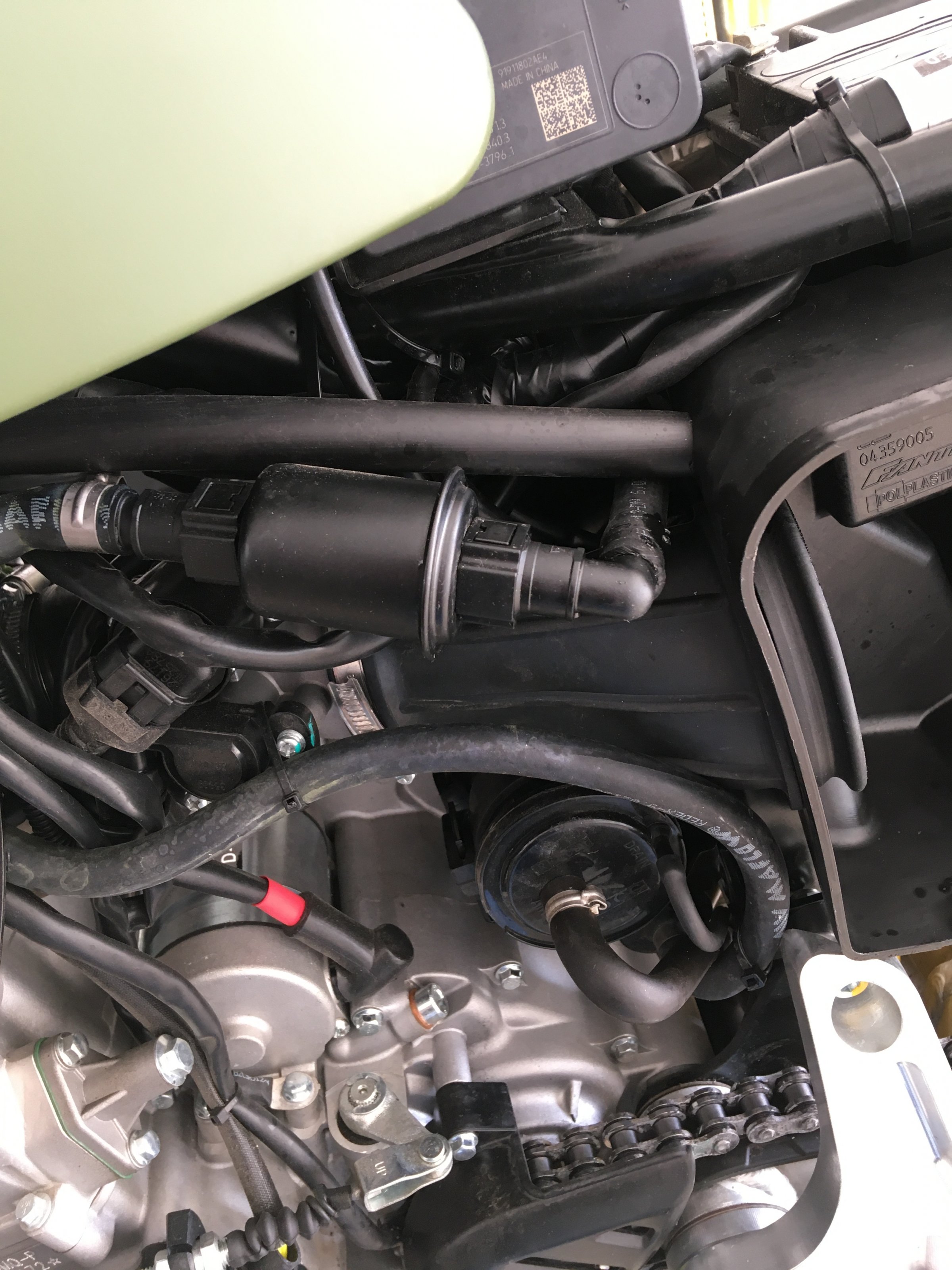

Wenn ihr mal Benzingeruch oder sogar Benzinaustritt auf der linken Seite habt schaut mal unter den Seitendeckel.
Bei mir war der Schlauch von der Pumpe, direkt am Schnellverschluss zum Filter defekt. Kaum sichtbar unter der Einmalschelle.
Des gleiche Problem hatte ich letztes Jahr-s. Beitrag 318 -- konnte gerade so Sturz vermeiden...
Bin also nicht der einzige... sollte im auge behalten werden...
schaut da drauf oder lasst schauen,-is wirklich gefährlich....Hinterrad wird eingesuppt mit Sprit,null Haftung mehr .... zumal's bei mir gleiche Stelle war. bei facebook ähnliches...

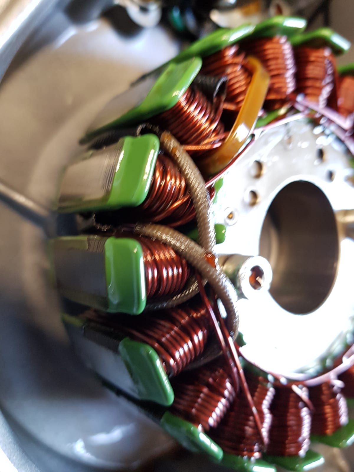

Hallo Leute, das kam heut von meinem Händler.
Aja - das erklärt die grünen Teilchen im Öl - also vom Generator.
Sieht für mich so aus als ob die Statorbleche grün lackiert/beschichtet sind und anschliessend überdreht werden-dadurch an den Übergangen blankesBlech/Lack evtl. Problem mit Ablösungen.
Ist das Lack oder ne art Beschichtung ?
Werd ich bei Gelegenheit bei mir mal nachschauen wie's da aussschaut... is im Linken Motordeckel,halt abschrauben,gucken...

Guten morgen,
Er hat mir nur das Bild geschickt ohne Kommentar. Hab den Händler gestern versucht anzurufen ohne Erfolg.(Ruhetag )
Aber so wie du es beschreibst wird es auch sein.

Händler hat sich gemeldet, sei alles ok hat sich nur etwas von der grünen Beschichtung gelöst.
Ich hoff ja das es so ist, kann sie vieleicht morgen holen wenn die Tankhülle da ist die bekomm ich auch noch neu.
