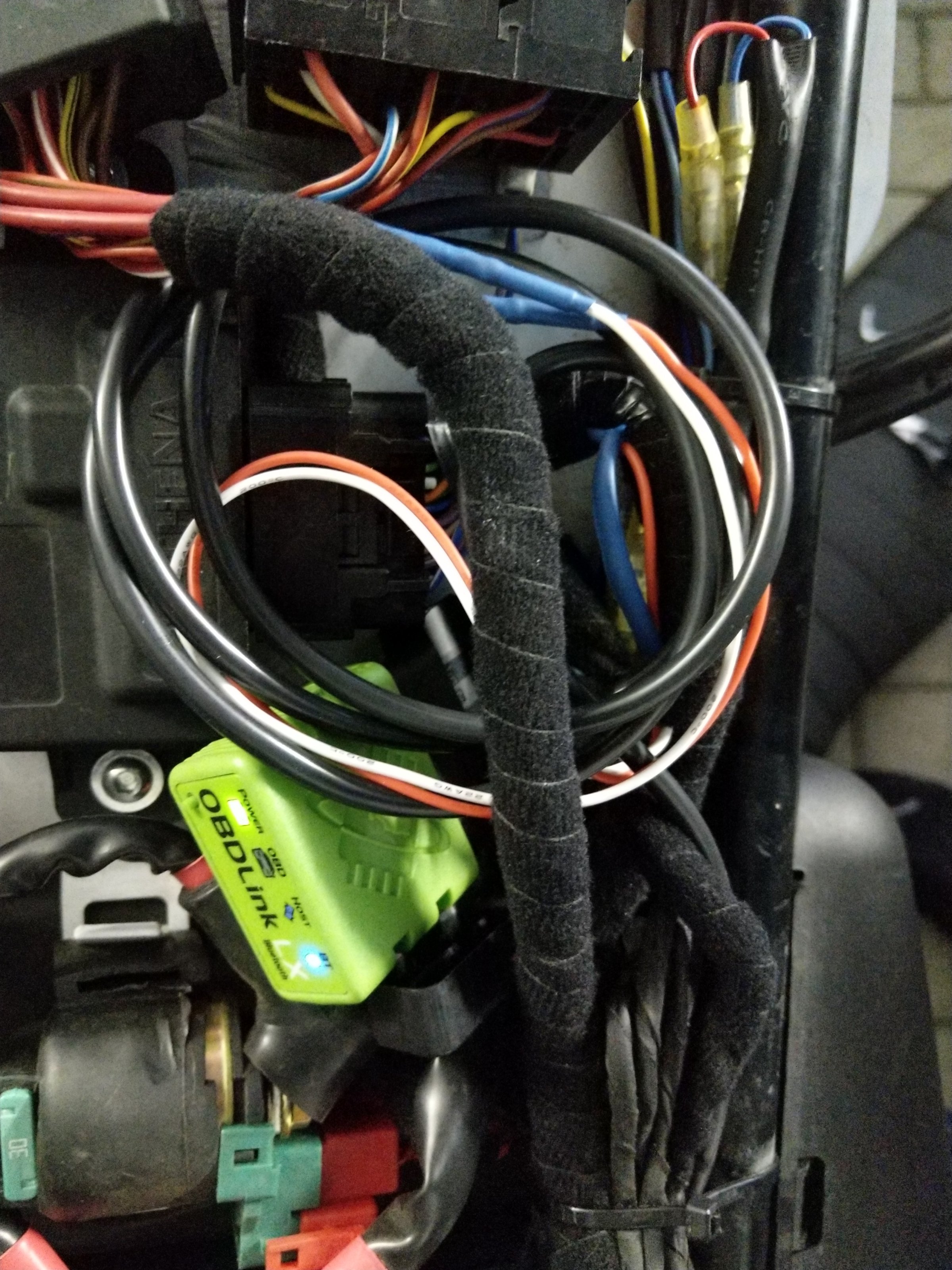

Hab´ mich beim Löten angestellt wie der letzte Depp! Am Ende habe ich es mit Lötverbindern gemacht, hat dann super funktioniert. War für mich wie ein Eingriff am Herz, der Schnitt durchs Kabel ist endgültig und viel Platz für Fehler hat man nicht bei knapp 3 cm zum Stecker. Aber no risk no fun, hat sich gelohnt, die Diva macht nunmehr etwas weniger Zicken :D läuft untenrum schön geschmeidig Hab´s fürs 1. direkt mit dem NTC verbunden, will aber wie Uwe noch die Steckerlösung nachrüsten, Ich habe mir genug Spielraum gelassen bei meinen "Technikerkünsten".
Sieht noch etwas unaufgeräumt aus, wird sich mit dem Stecker etwas bessern:

möchte mich als neues Mitglied vorstellen.
Ich lese schon eine zeitlang mit und habe mir nun eine 500er Rally zugelegt.
Habe auch gleich eine Frage zur neuen Modifikation von Uwe:
Muß man um an den Kabelbaum zu kommen den Tank und die Sitzbank entfernen oder kommt man da so ran?
Teile hab ich schon bestellt, jetzt gehts ans einbauen.
Liebe Grüße

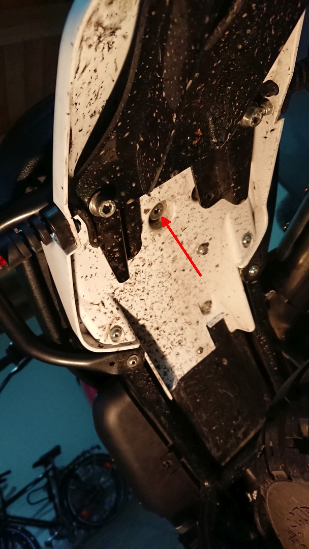

Hallo Girgl,
die Sitzbank ist nur mit einer Schraube befestigt und muss abgebaut werden, nur so kommst du an den Stecker und Kabelbaum. Das Kabel kannst du unter dem Tank verlegen, geht ohne Demontage.

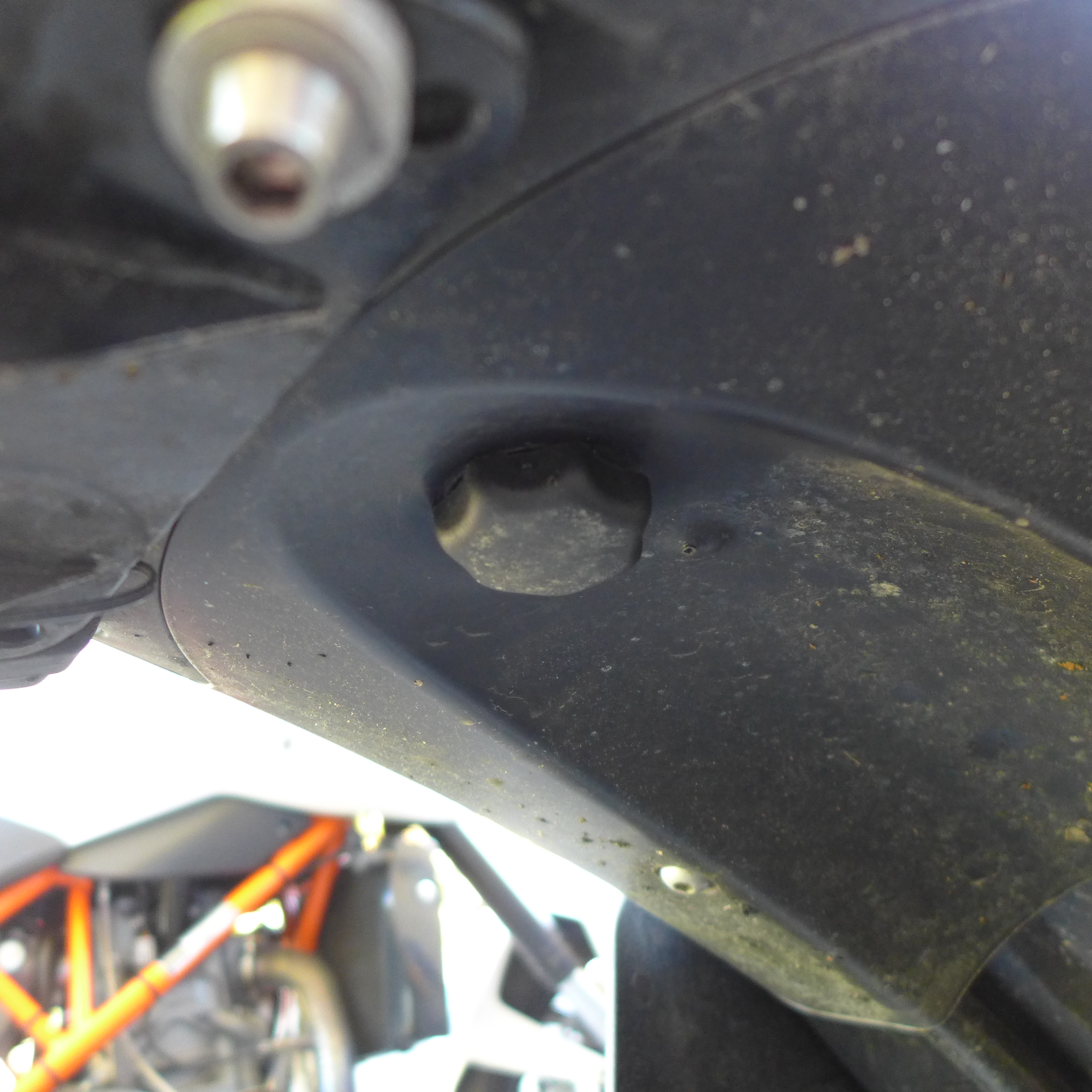

Schraube lösen für Sitzbank im InnenKotflügel-schon kannste Sitzbank abnehmen --alles liegt vor Dir....

Hallo Girgl.
Also ich habe auch den Tank abgenommen. Der NTC soll ja vorne am Lenkkopf befestigt werden, damit er die echte Außentemperatur misst und nicht von der Motorwärme beeinflusst wird. Dazu habe ich das 2 Meter Kabel "sauber" unter dem Tank mit Kabelbindern verlegt. Die Caballero vibriert ja ganz schön, da scheuert schnell mal was durch.

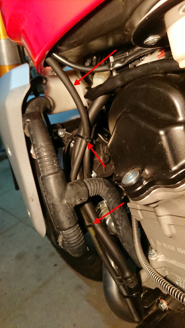

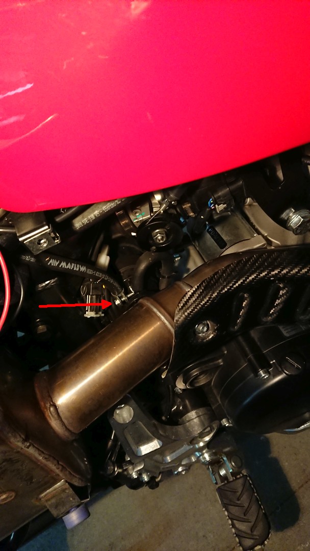

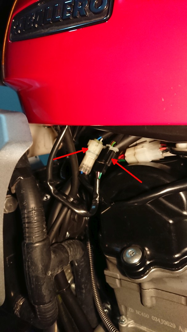

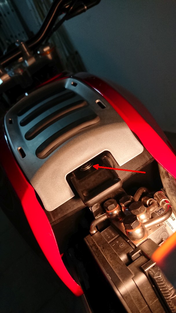

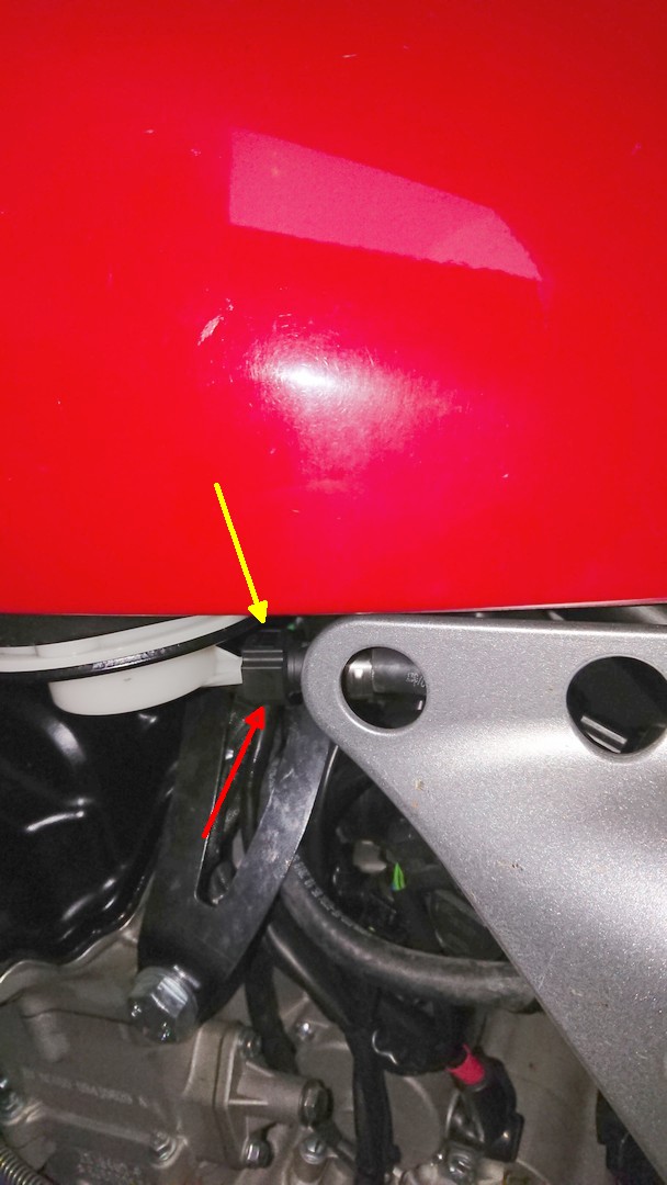

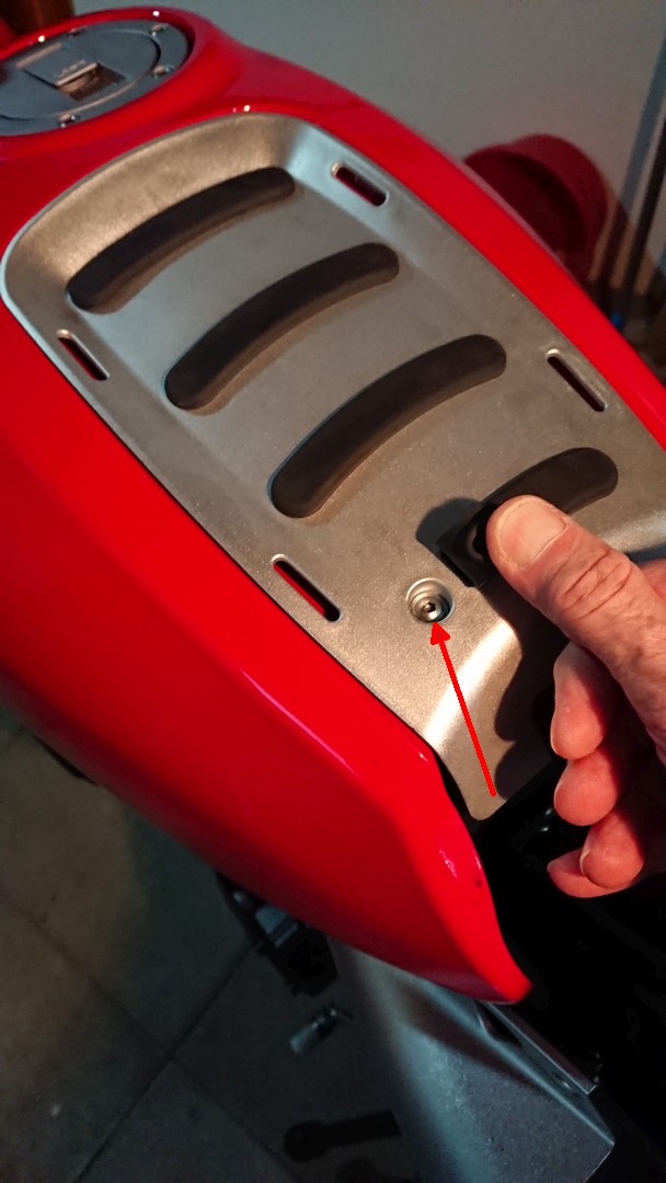

Sitzbank ab. Silbernes Cover (Bild 3) ab um an die Schraube (Bild 2) zu kommen. Am besten die beiden Seitenteile ab, damit du besser an Benzinleitung und Entlüftung kommst. Schlauch für Entlüftung (Bild 4) ab. Schlauch für Überlauf (Bild 5) aus den Kabelbindern herausziehen. Musst du nicht durchschneiden. Kannst du nachher wieder durchschieben, ist weiches Gummi. Die beiden Stecker für Benzinwarnleuchte und Benzinstand (Bild 6) abziehen. Dann den Benzinschlauch abziehen (Bild 7). Ist ein Schnellverschluss, oben und unten die Tasten eindrücken, dann geht er ab. Jetzt kannst du den Tank nach hinten abziehen. Nachher alles wieder so dran.

Ich habe es ohne Demontage das Tanks gemacht, habe einen Spiralgreifer von vorne unter den Tank "eingefädelt" und dann den NTC nach vorne gezogen.
Hat so keine Minute gedauert, das Kabel habe ich mit kleinen Kabelbindern befestigt.

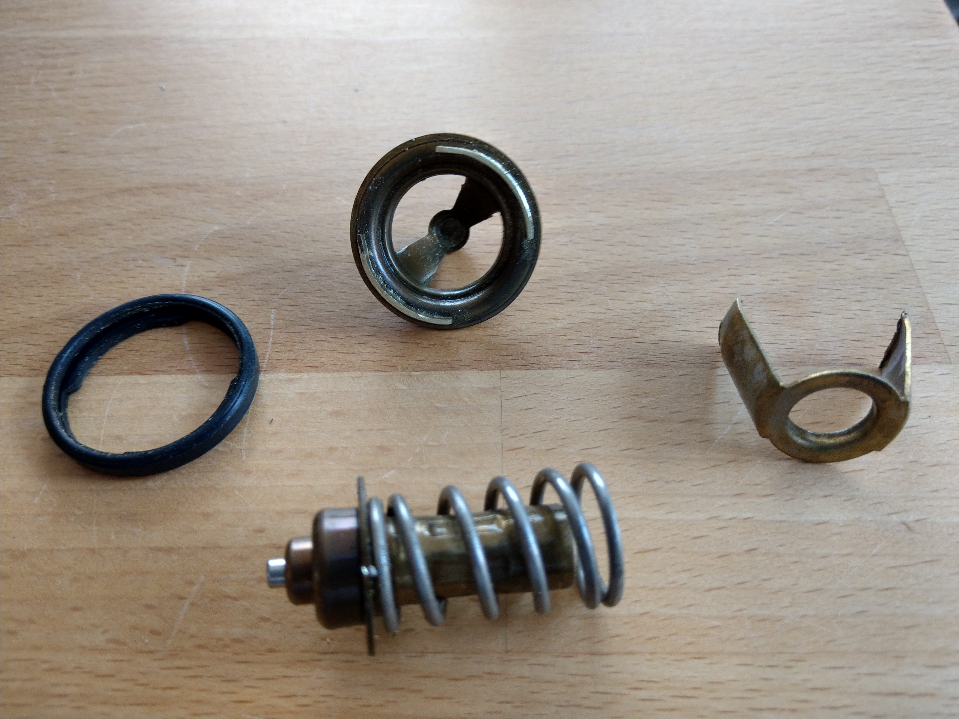

So, das Thermostat ist Geschichte, bin gespannt, wie es mit der Temperatur jetzt aussieht.
Muss nur noch los etwas Kühlmittel besorgen, ist doch etwas mehr raus gekommen ;-):

Die Temperatur ist jetzt im grünen Bereich - macht ca 20 -25°C aus! Sollte jeder mal nachsehen ob das Thermostat noch verbaut ist. Kann nicht verstehen, dass der eine ab Werk mit und der andere ohne fährt oder dass bei einem das Teil bei einer Inspektion aufgrund der Erfahrungen entfernt wird und bei einem anderen nicht...
Na ja, was soll´s, das Moped fährt und macht Spaß, was andere nicht tun musst man eben selbst erledigen. Danke an bbm für den Tipp!

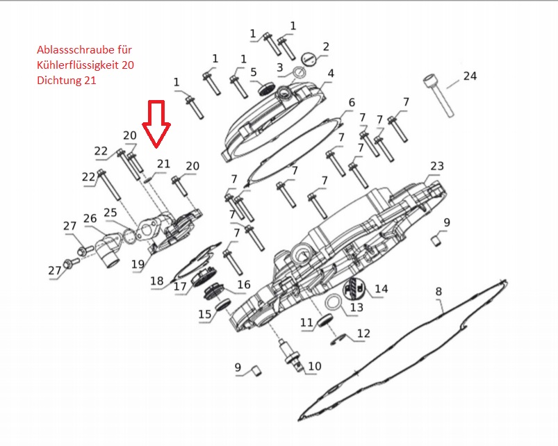

Und wenn ihr mal nachschauen wollt, ich habe die Ablassschraube für die Kühlerflüssigkeit gefunden:
Einfach aufdrehen und ca. 300 ml ablassen, dann sollte der Ausbau des Thermostats ohne Überflutung funktionieren. Auffüllen mit SILIKATFREIER Kühlerflüssigkeit!!! Der Vollhorst beim Po.o hat mir trotz Vorlage der Betriebsbeschreibung die falsche angedreht :madssmiley:. Als ich ihn darauf ansprach meinte er, dass er die silikatfreie Flüssigkeit nur aus dem PKW-Bereich kenne. Seltsam war dann, dass er aus dem Regal doch eine silikatfreie heraus zaubern konnte - ohne Worte!

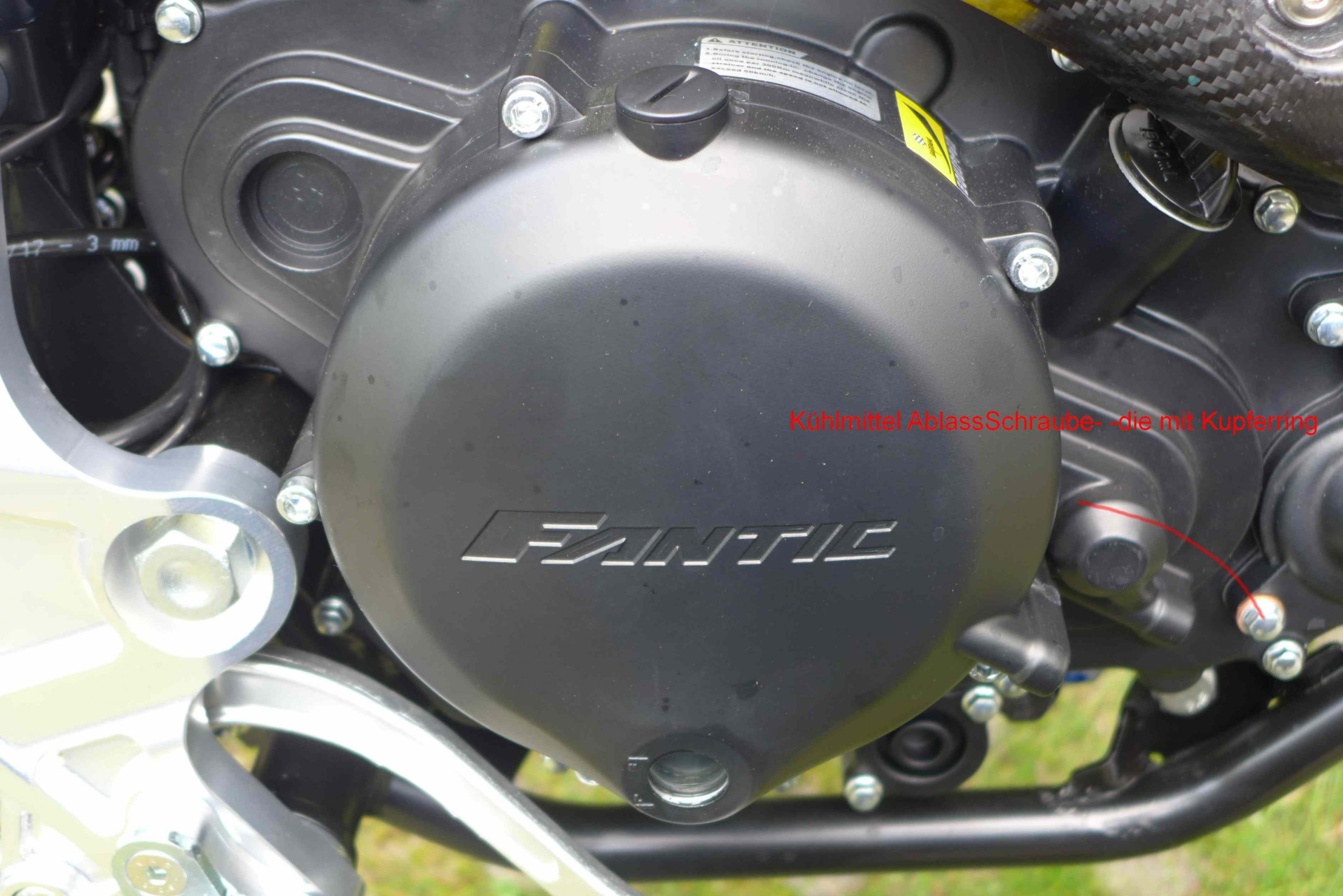

kl. Ergänzung AblassSchraube Kühlmittel -Bild in natural ;)
