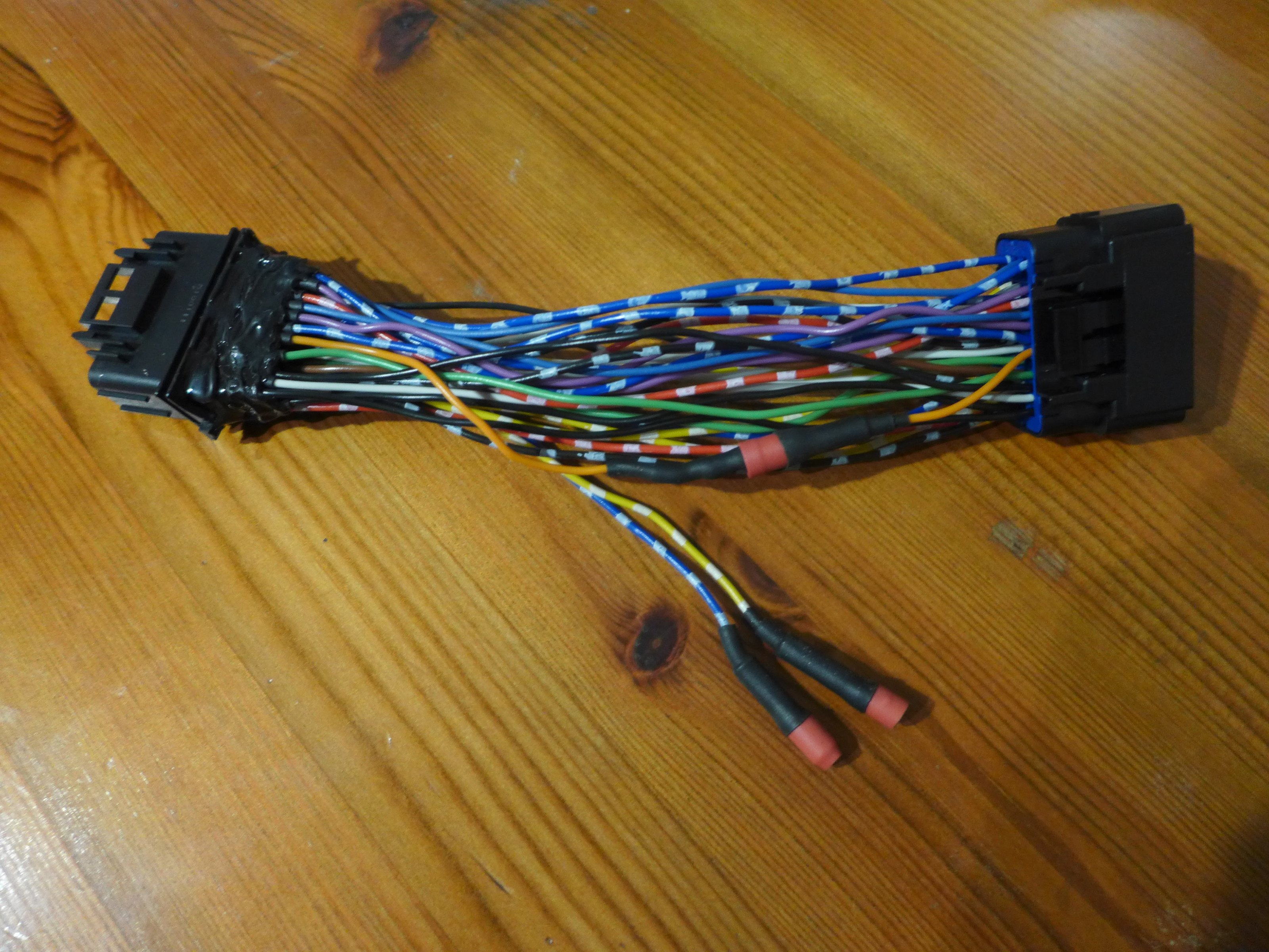

Aber wäre natürlich die super professionelle Lösung. An der Buchse alle gewinkelten Kontakte, die eigentlich auf die Platine gelötet werden, gerade biegen und da die "socket terminals", die in den Stecker geschoben werden, anlöten. Dann beide Teile zusammenschieben, damit man ein Zwischenstück (Stecker-Buchse) zwischen Motorsteuerung und Kabelbaum hat, wo alle Kontakte bis auf Pin 39 1zu1 verbunden sind. Nur Pin 39 geht zu Thermistor und dann in die Motorsteuerung. Ist aber wirklich etwas aufwändiger herzustellen.

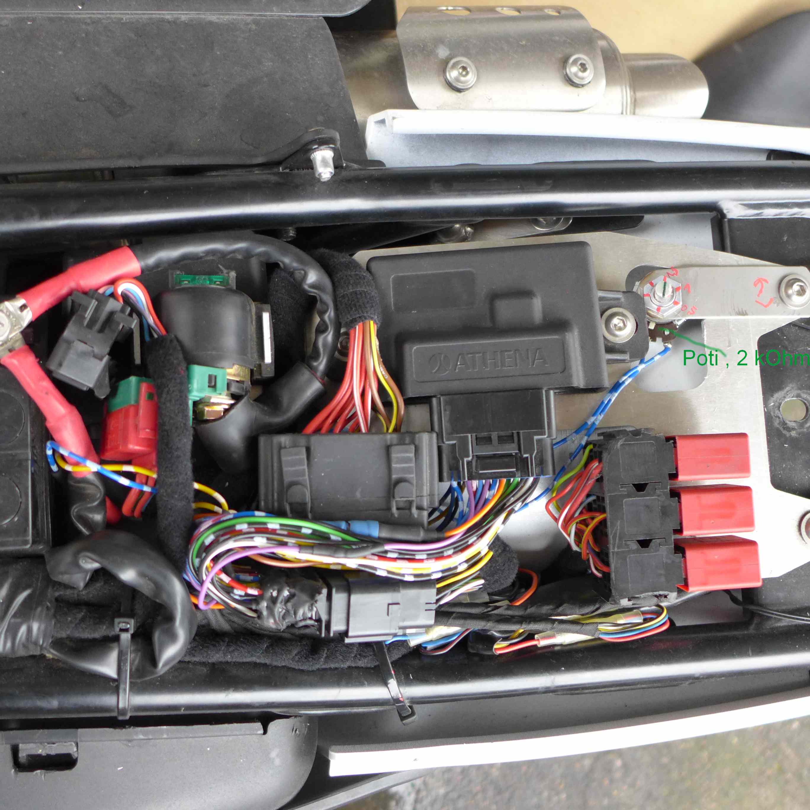

So'ne Zwischen-Leitung hab ich mir schon gebaut,abgreifen Signale Einspritzdüse,Zündspule,Signal Drosselklappe und PIN 39 unterbrochen um was einzuschleifen. Bissle Lötarbeit,geht aber.;)
Momentan verbaut mit Potentiometer in Leitung 39. Komm aber grad net dazu um Lambdawerte zu messen...

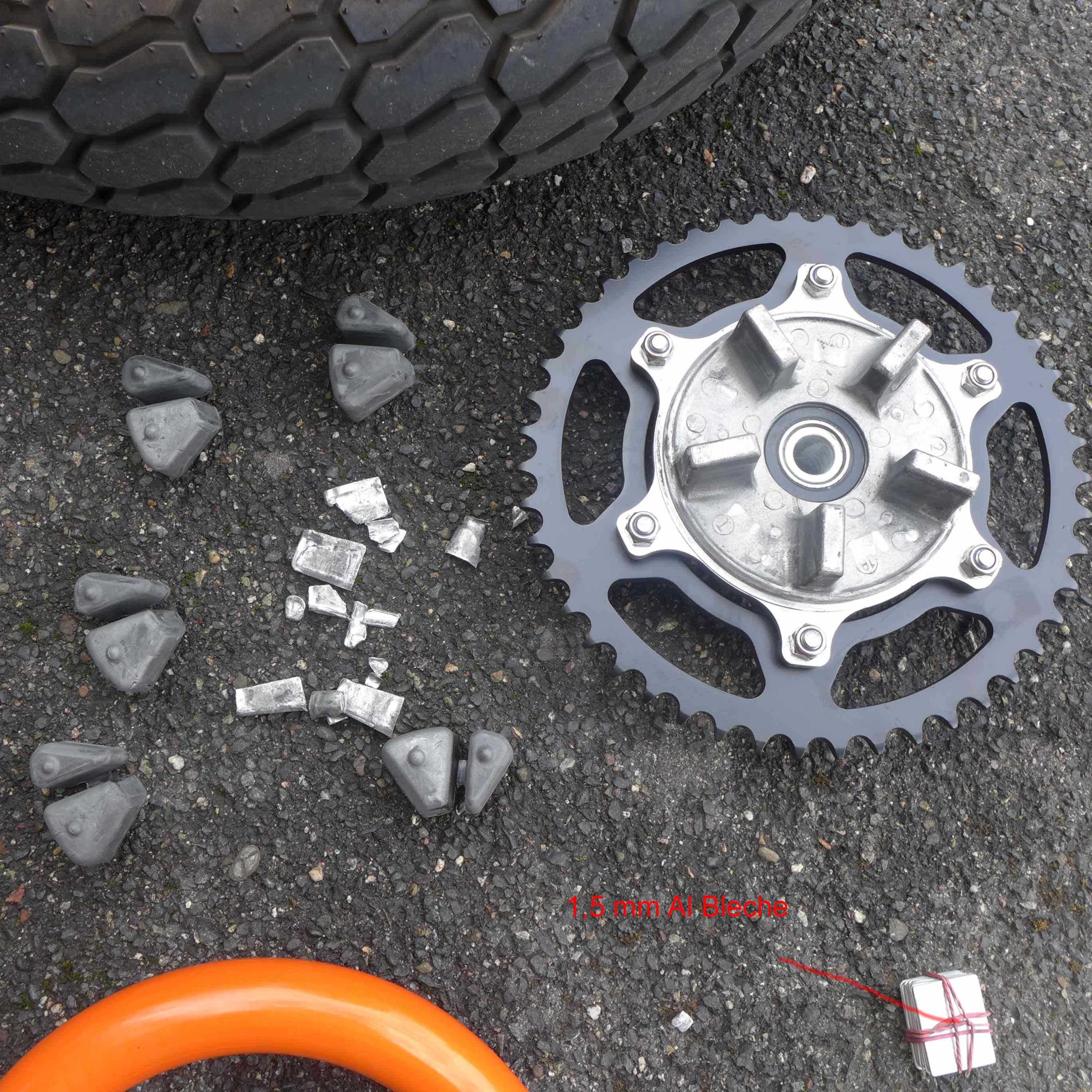

hatte letzjahr mal Al-Bleche 1mm zwischengelegt - die sahen nach 3500 km Urlaub erbärmilch aus (Bild)-zu wenig.
-dann 1,5mm Al-Bleche zwischengelegt-sehr straff montierbar - aber seither gut (aktuell 13030 km).
