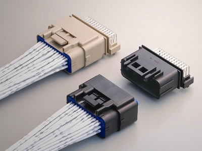

Das müsste der Stecker sein:
www(punkt)jae(punkt)com/en/connectors/series/detail/id=64308&application_code=A1050&application_detail_code=A1050-AS020
Das ist Stecker vom Steuergerät. JAE Elektronic , Serie MX 47, 39 PIN. In männlich,weiblich -zu haben bei Digikey.de.
Daraus hab ich mir ne Zwischenleitung gebaut um Signale Einspritzung,Drosselklappenpoti,Zündung und TMapSensor abzugreifen um nicht am orig.Kabelbaum rummachen zu müssen.Is nur zum messen und evtl. probieren mit Widerstand Signale zu beeinflussen.

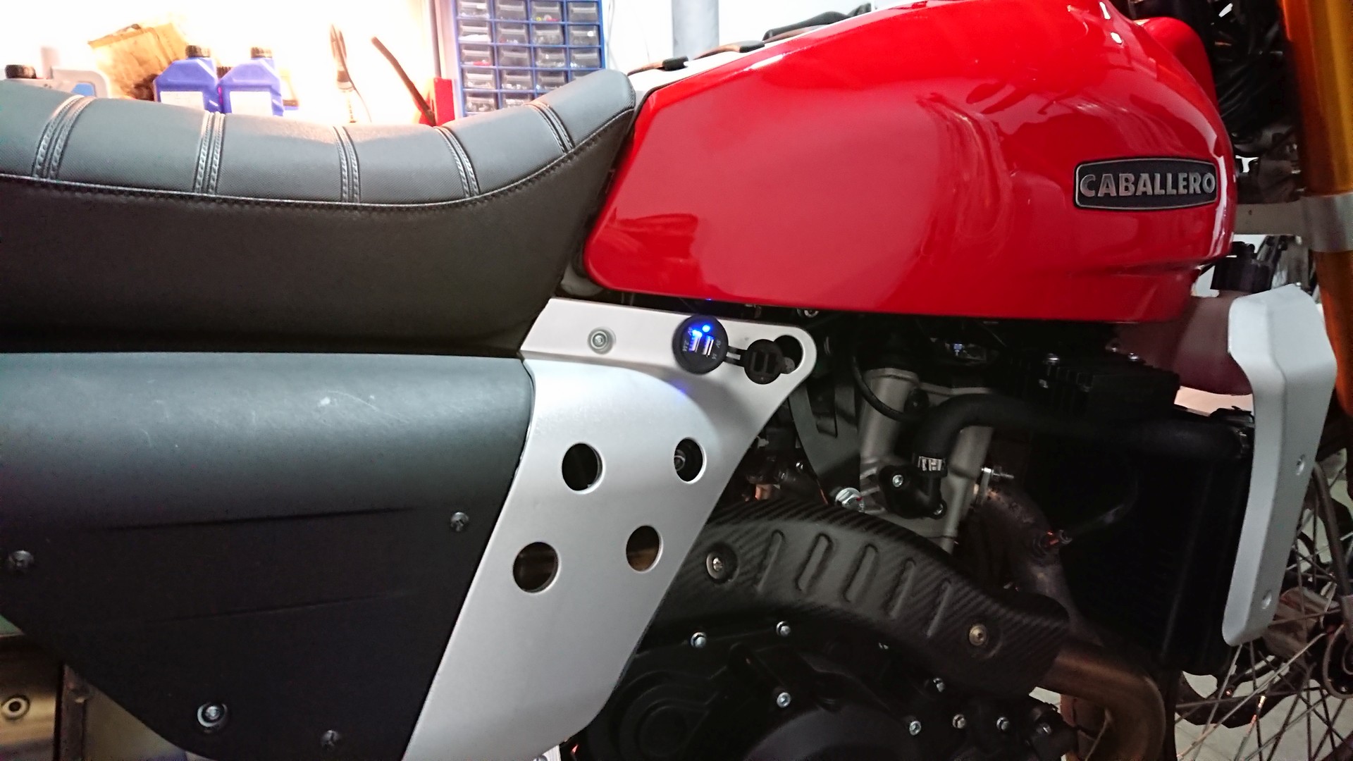

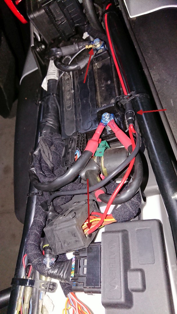

Hallo.
Ich bin für meine USB Ladebuchse an den Sicherungskasten gegangen. Beim Plus Kabel der Ladebuchse das Ende mit etwas Lötzinn versteift, in den Plus Anschluss von Sicherung 2 rein, Streichholz dazu geschoben und ein Tropfen Superkleber drauf. Hält seit einem Jahr. Ich habe Sicherung 2 (Parklicht) genommen, weil die bei Zündung und bei Stellung Parklicht Strom bringt. Das Minuskabel direkt an die Batterie.
Die USB Ladebuche kann ich nur bedingt empfehlen. Passt zwar gut hin, wo ich sie hin haben wollte. Ist aber schon nach einer Woche kaputt gewesen. Die Vibrationen. Die Trafospule war nur mit den Drahtenden freischwebend auf der Platine aufgelötet. Konnte ich aber wieder anlöten und dann den gesamten Stecker innen mit Heißkleber auspritzen und wieder zusammenschieben. Jetzt hält es schon ein Jahr.
Um 12Volt geschaltet für Verbraucher abzugreifen tät ich bei den Sicherungen machen, nicht ! am Steuergerät.
Bestimmt ein Elektriker nen Tip..;)
Das war vielleicht ein bisschen missverständlich.
An dem Stecker des Steuergerätes würde ich selbstverständlich keinen Strom abgreifen.
Hier ging es um das Thema Thermistor :zwinkern:

Schon klar --- wollt nur sagen das am abgebildeten Stecker des Steuergerät's ich nicht !!! StromVersorgung für irgendwelche Anbauteile abgreifen würde.
Abgreifen der Signale ( Zündung,TMap-Sensor,Drosselklappen-Sensor,Temperatur) jedoch möglich.

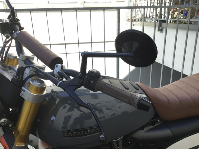

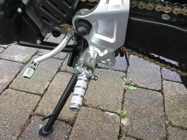

Hallo zusammen
Wollte mich mal kurz vorstellen .
Bin Mitte 50, wohne im Stuttgarter Umland und habe jetzt endlich das richtige Mopped für zwischendurch gefunden.
Das Forum lese ich auch schon seit einiger Zeit mit.
Die Berichte hatten auch schon einige Tipp´s für mich parat.
Die ersten 1000km sind abgespult (ohne Defekt 💪🏻).
Ein parr Kleinigkeiten habe ich aber anpassen müssen.

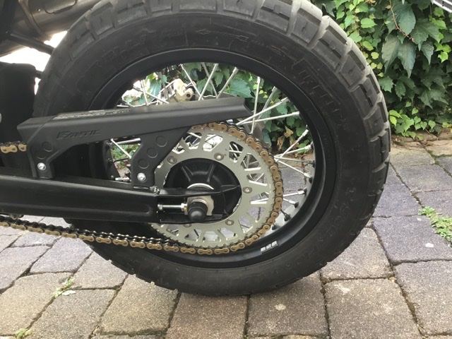

Übersetzung wurde auf 52Z geändert. Die erreichte Höchstgeschwindigkeit (150Tacho ) ist für mich vollkommen ausreichend.
Die Kettenlänge musste dafür angepasst werden.
Die Spiegel und die Fussrasten wurden auch getauscht.
Sitzhöhe ist durch das durchstrecken der Gabel optimal für mich ( 172cm ).
Seitenständer ist um 1cm gekürzt worden.
Bis jetzt macht die Caballero super Spaß.
Der erste Kundendienst steht jetzt erstmal an.
Viele Grüße
