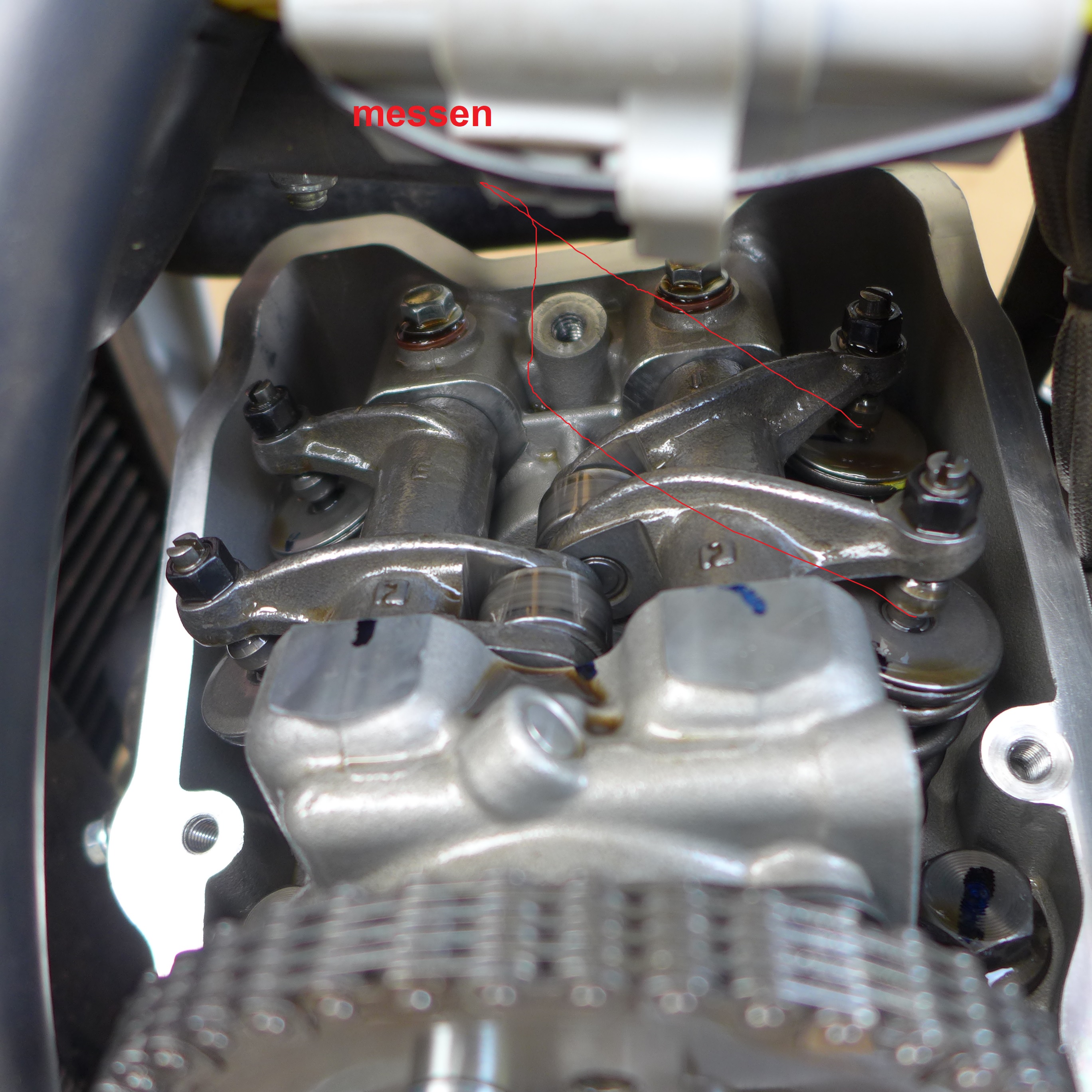

Hab grad ZylinderKopfhaube demontiert( entlacken )- Ventiltrieb liegt so einladend und offen vor mir ;)
so schauen,wie gemacht--interessant für mich,mal anschauen......
---- kann ja nu auch gleich Ventil-Spiel kontrollieren,evtl. nachstellen....
---Sind aktuelle Werte 0,10 Einlass,0,15 Auslass seitens Fantic i.O ???--des war ja mal ander's.. Info-gern....!!!!!
Es ist ein ,,gegabelter'' Kipphebel ''welcher für die 2( jeweiligen Ventilen Einlass-Auslass)ist zuständig ist( Einlass-Auslass)--
-der jedoch kann kontruktionsbedingt ( Spiel in den Lager) abkippen und Messergebnis Ventilspiel verfälschen...
Ich mess nu deshalb beim ausmessen mit 2 !! Lehren gleichzeitig am jeweilgem ( Einlass oder Ausslass) Ventil-- dann --einstellen,korrigieren und -alles ok
0,10 E -0,15 A---is das Ok? oder sontige Update's ???
:) so zur Anmerkung ---meine 500er Flattrack hat nu 14289 km runter-steht grad in Garage und wartet Sommer auf weiteren SardinienAusflug ..... wenn denn dann möglich ......
nach Kontrolle des Ventil-Spiels-seit 10000er Inspektion-hat sich nix verändert - Fantic is OK :)

Ich weiß nur von der Mitteilung von Juli 2019. Habe danach nichts anderes gehört.

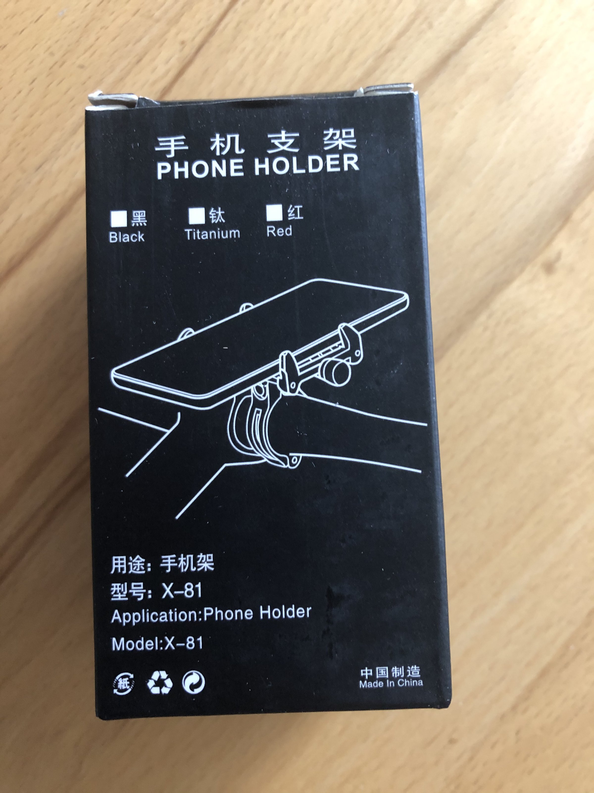

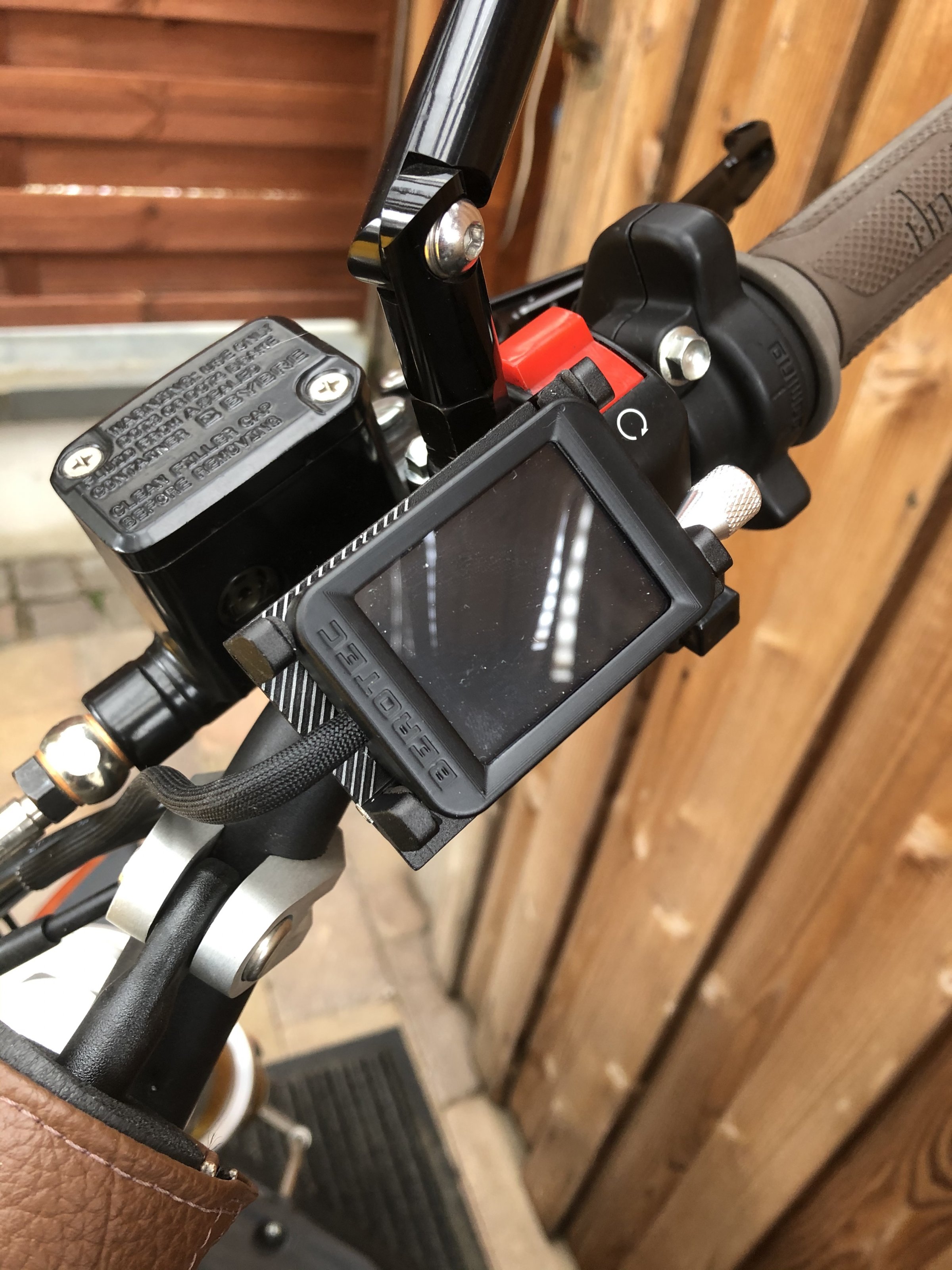

Hallo zusammen
Habe mir mal die Anzeige von Berotec (Cumpan) gegönnt 😀
Als geeigneter Platz wählte ich die rechte Seite des Lenkers.
Der Handyhalter passt super an die Stelle und ist günstig auf Ebay zu haben.
Ich muss die Anzeige nur noch anschließen aber einfach zu kalt 🥶 draußen.

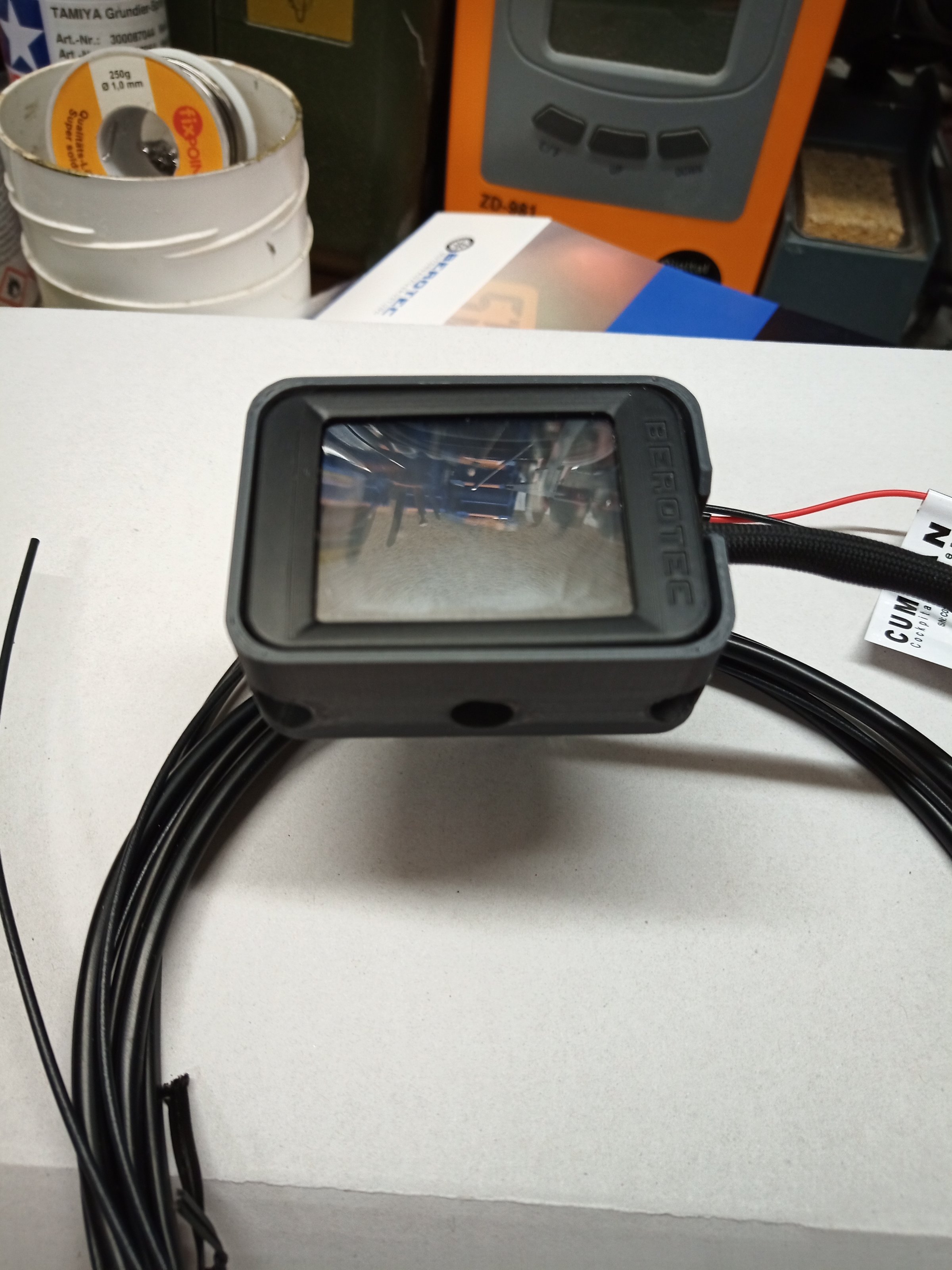

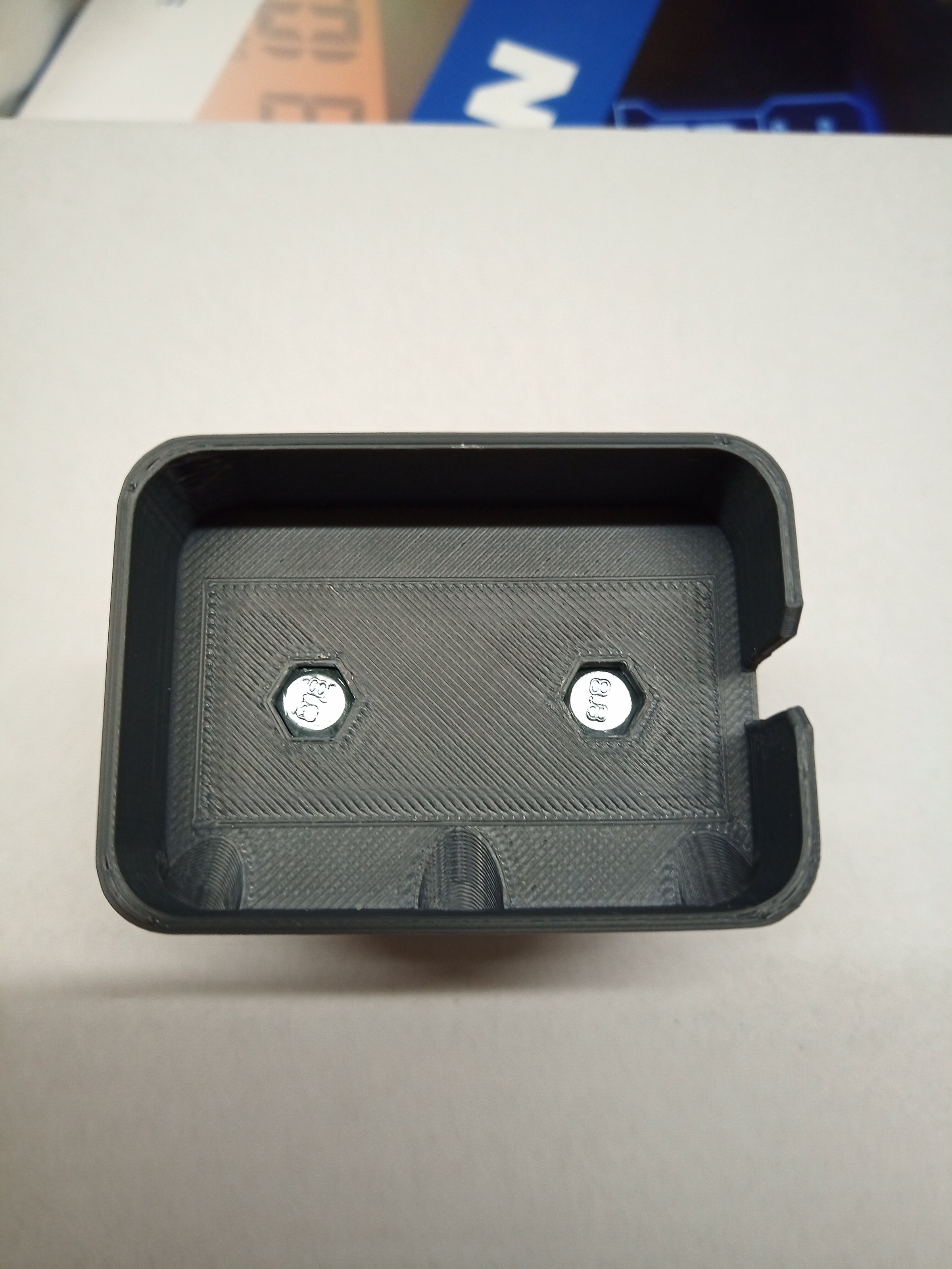

habe mir den Cumpan auch gekauft. Meiner kommt links neben den Tacho, hinter die Frontmaske (Rally 500). Hab mir dazu eine kleine Halterung gedruckt.
Am Lenker, denke ich, wirst Du bei Sonneneinstrahlung nichts mehr auf dem Display erkennen können.
Mit dem Ein-/Anbau warte ich ebenfalls auf wärmere Tage :happy:

Super Gehäuse 👍(mit Wasser Ablauf Bohrungen)
Mit einem Schild vorne ist dein Platz sicher die besser Lösung.
Ohne Schild sieht die Anzeige da vorne ein bisschen verloren aus.
Mit der Sonneneinstrahlung hast du natürlich recht.
Mal sehen ob man etwas erkennt😅

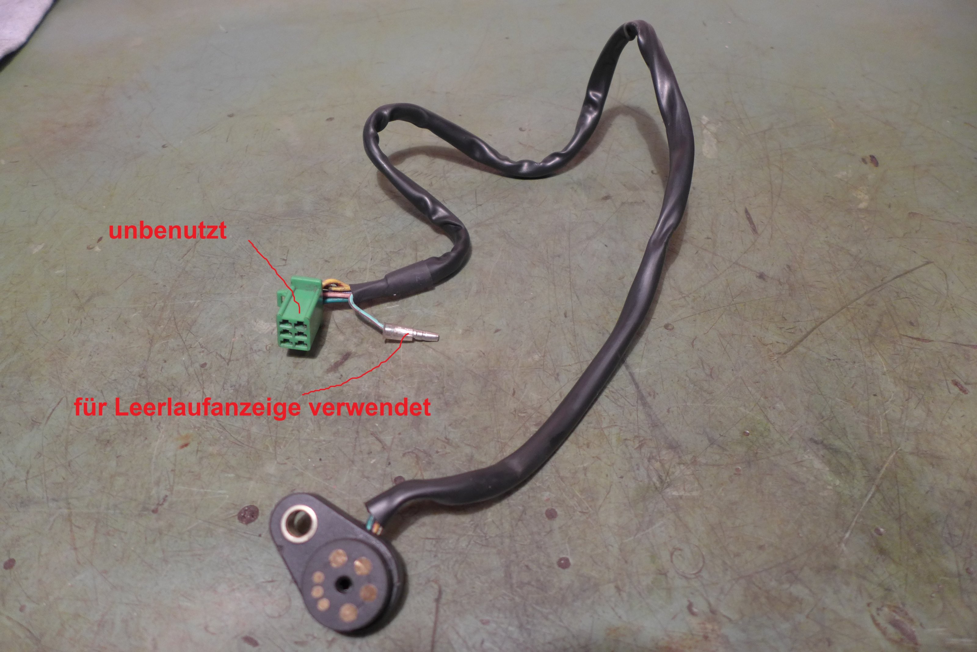

Heut beim schrauben so aufgefallen - der unbelegte grüne Stecker linke Fahrzeugseite in nähe des Motorhalter's scheint für eine Ganganzeige zu sein- haben wir nicht,nur Leerlaufanzeige-deshalb wird nur eine Leitung verwendet,die mit dem Einfachstecker --- so für Info--evtl. will ja jemand ne Ganganzeige anbauen und kann verwenden...
ich hab unnötige abgezwickt - schon weniger Kabelsalat da unter'm Tank...

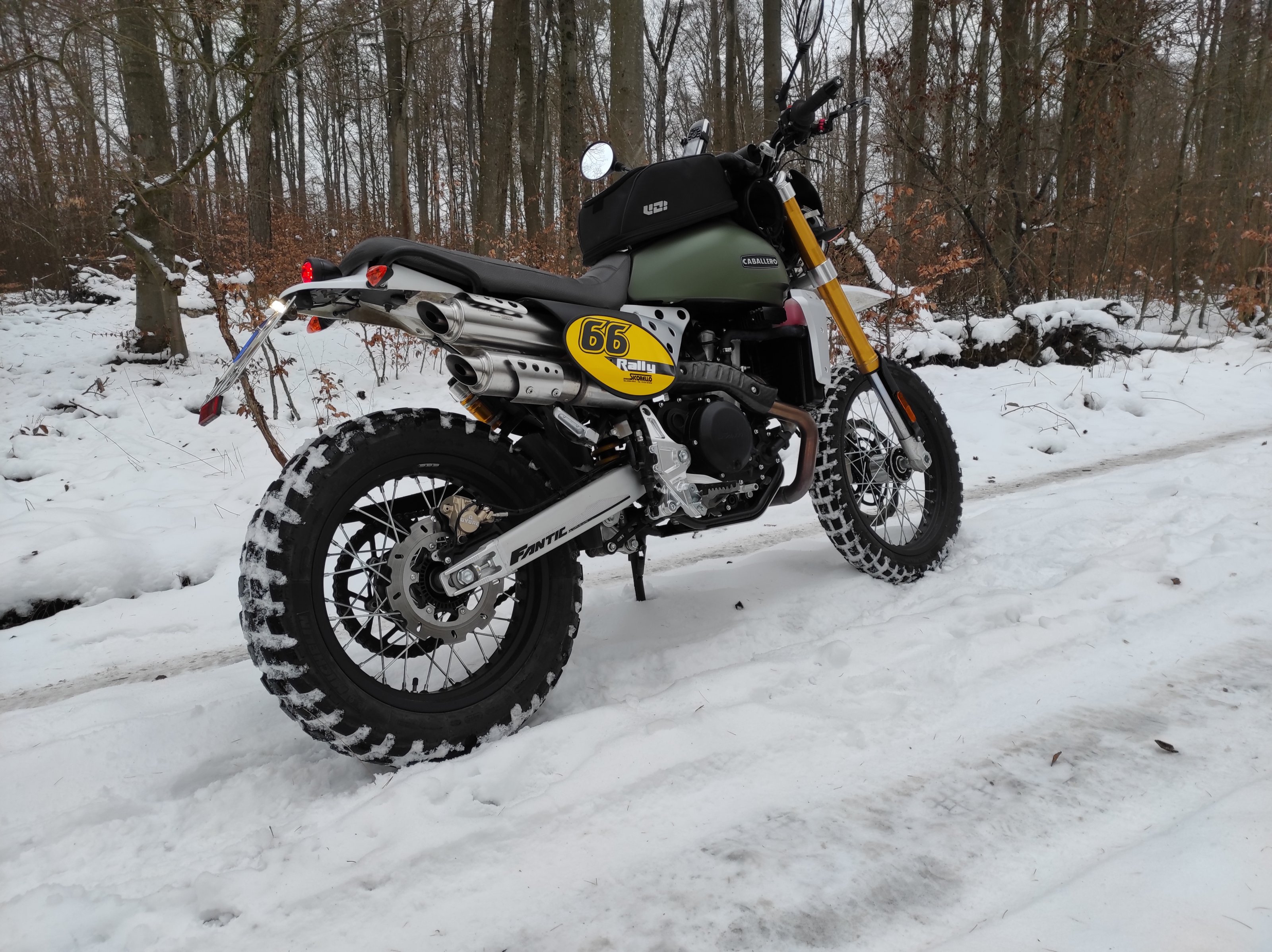

Sieht echt in jägergrün geil aus, mit weissen Pfoten :wavespin:

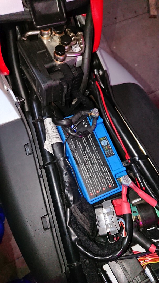

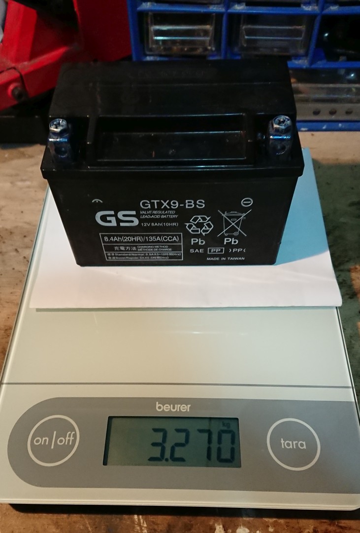

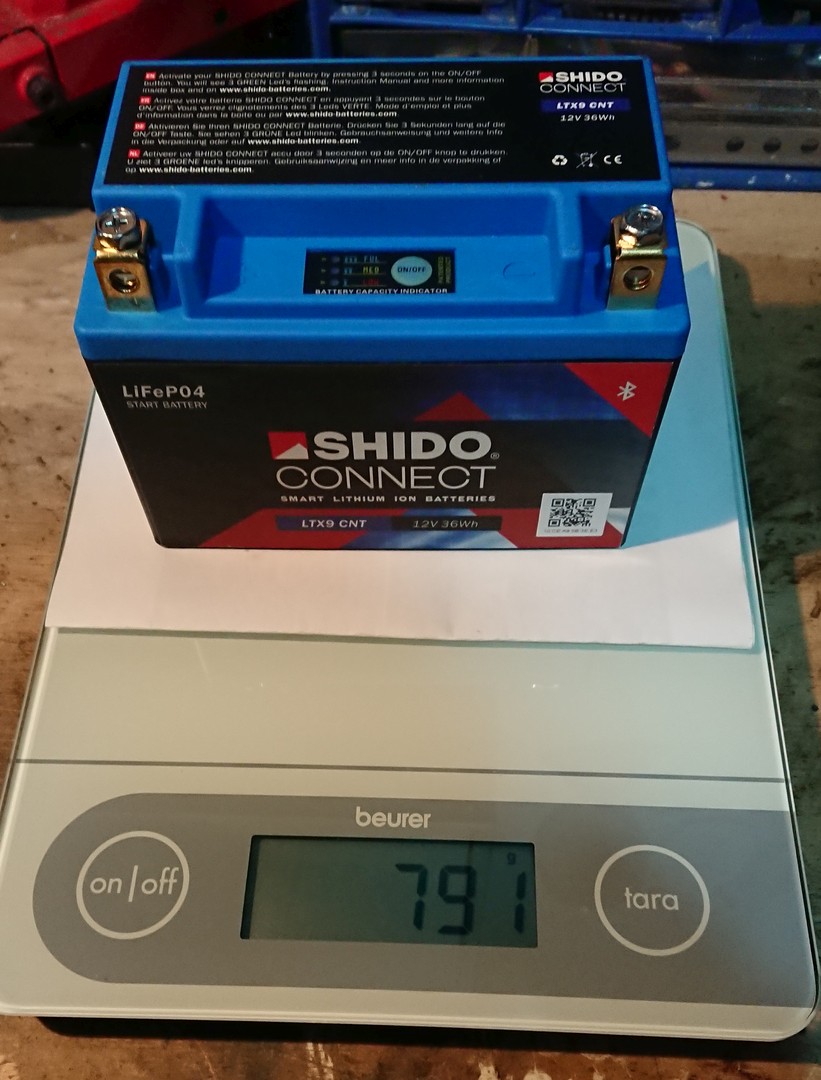

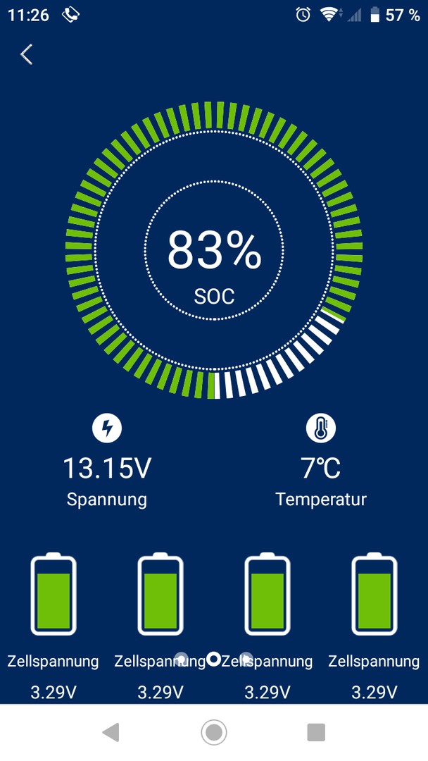

Ich habe das schöne Wetter heute genutzt und meine neue Batterie ausprobiert.
Ich habe jetzt eine Lithium Batterie drin. 2,5 Kilo leichter als der original Bleiakku! Macht einen guten Eindruck. Der Anlasser dreht wie vorher und Probleme mit der Ladespannung soll es auch keine geben. Laut Angaben des Herstellers darf ein Ladestrom von 15 V nicht überschritten werden, sonst schaltet das integrierte Batteriemanagement den Ladestrom ab und die Batterie wird nicht aufgeladen. Mit den 14,6 bis 14,7 V, die der Spannungsregler der Caballero liefert, also null Probleme. Es gibt sogar eine App fürs Handy, mit der man sich per Bluetooth mit der Batterie verbindet und alles checken kann. Ist natürlich nur eine Spielerei, aber zumindest zeigt es einem, dass es wirklich ein Batteriemanagement gibt. Bluetooth kann man an der Batterie auch ausschalten.
Die Jungs von Berotec haben das schon seit Juli letzten Jahres drin, bisher ohne Probleme. Dass die Batterie nur 3 Ah hat, soll kein Problem sein. " Blei-Säure-Batterien können aufgrund der spezifischen Eigenschaften nur 30% ihrer Kapazität nutzen, während bei Lithium-Ionen-Batterien nahezu 100% der Kapazität nutzbar sind."

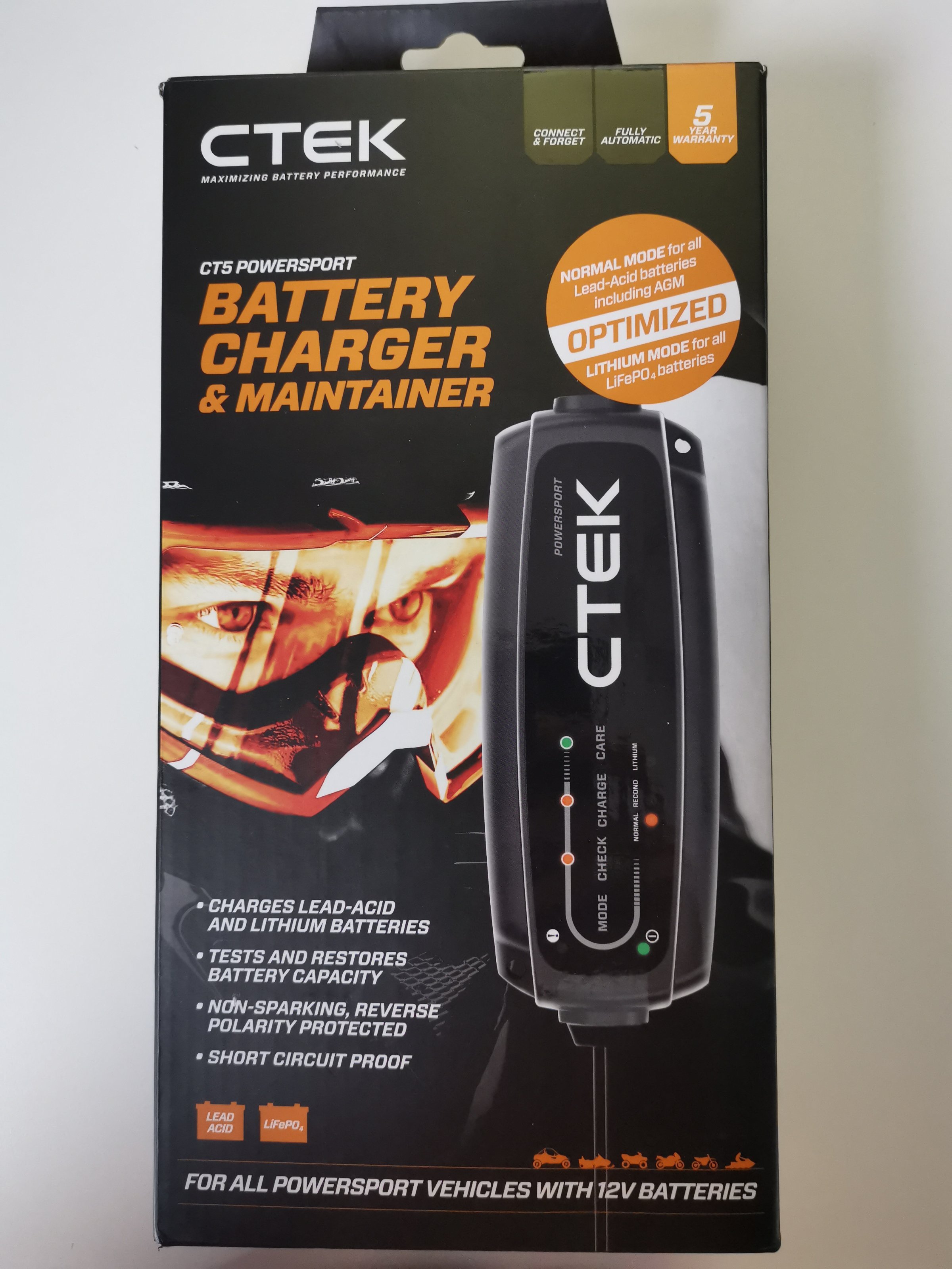

Passend zum Thema: Ich habe mir heute ein neues Ladegerät gegönnt. :D Das kann auch Lithium-Batterien laden. Wenn du dann mit deiner neuen Batterie zufrieden bist, kann ich dann ja auch demnächst umsteigen. :cool:
