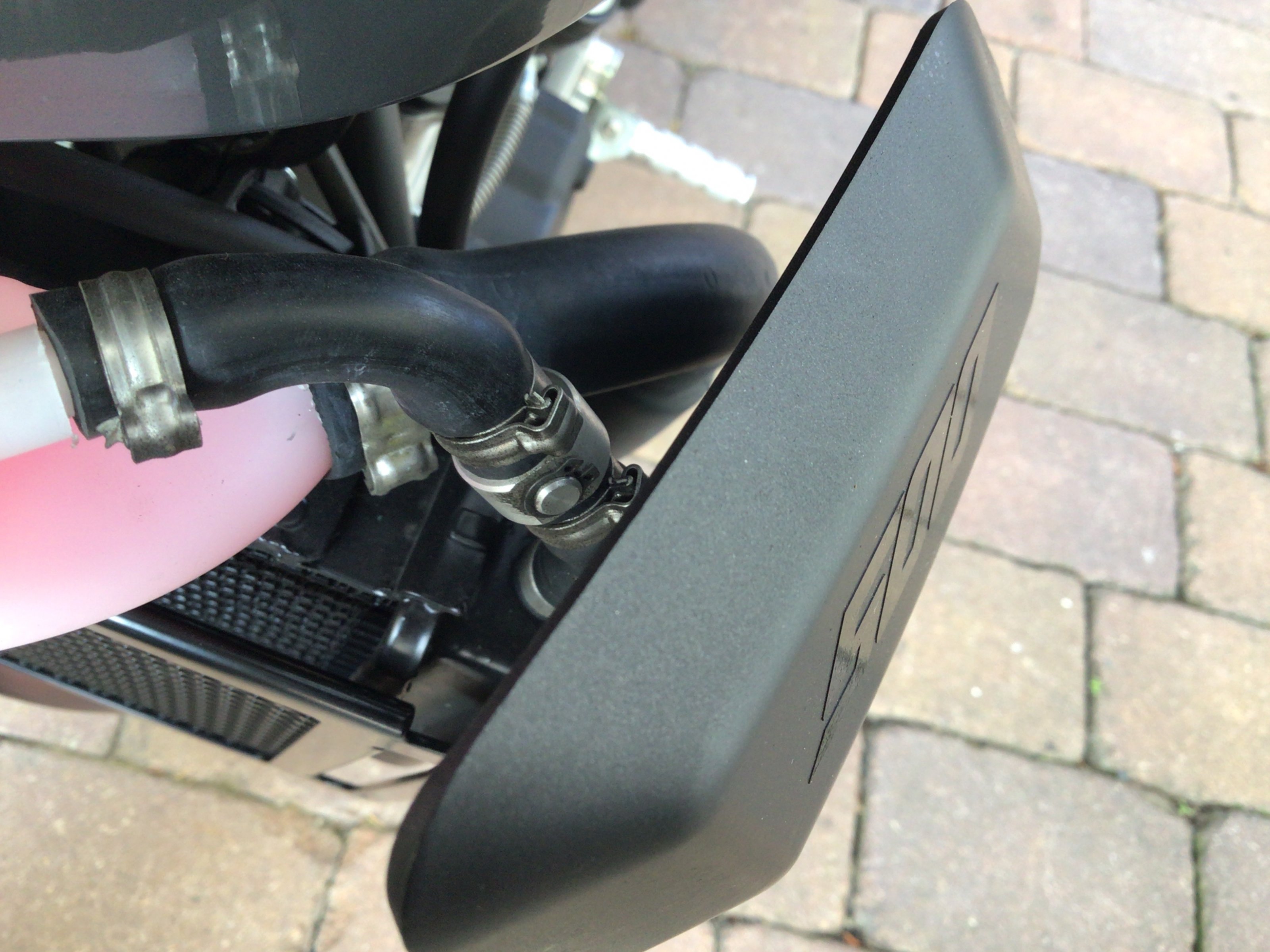

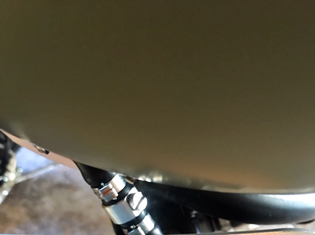

In dem Video wird von einer Modifikation am Kühlsystem seitens Fantic gesprochen.
Ein Ventil am Überlauf des Kühlers. Das soll Blasen im System verhindern. Die sollen für die geplatzten Kopfdichtungen verantwortlich sein.
Hat das schon jemand an seiner Fantic?
Kann man mal ein Foto sehen?
Soll direkt am Kühler sein.

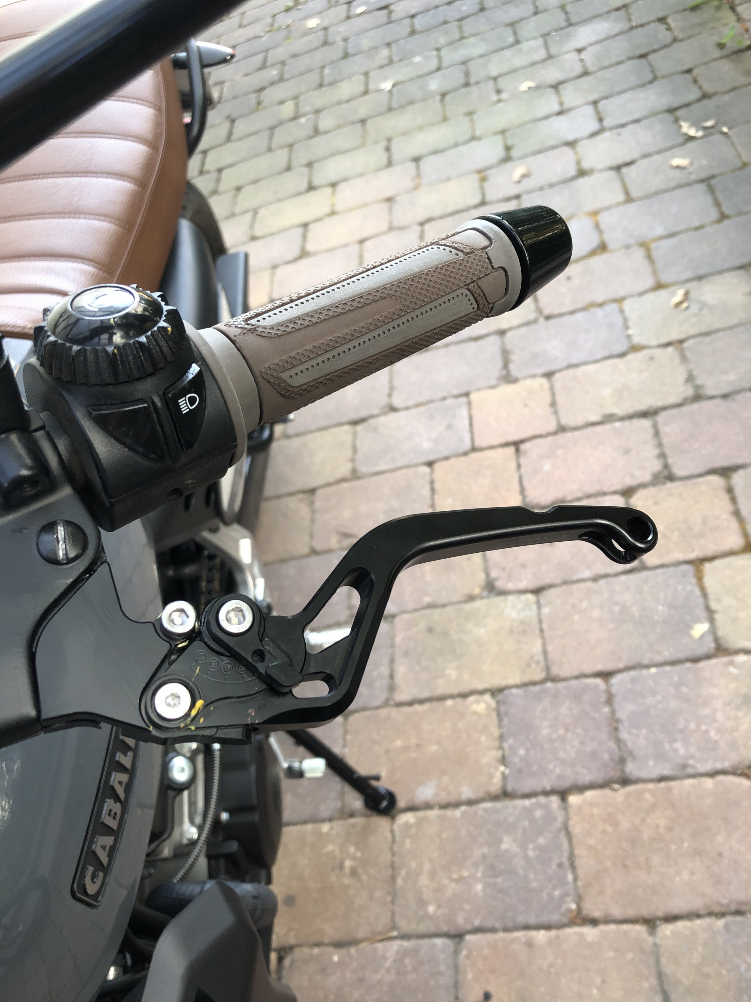

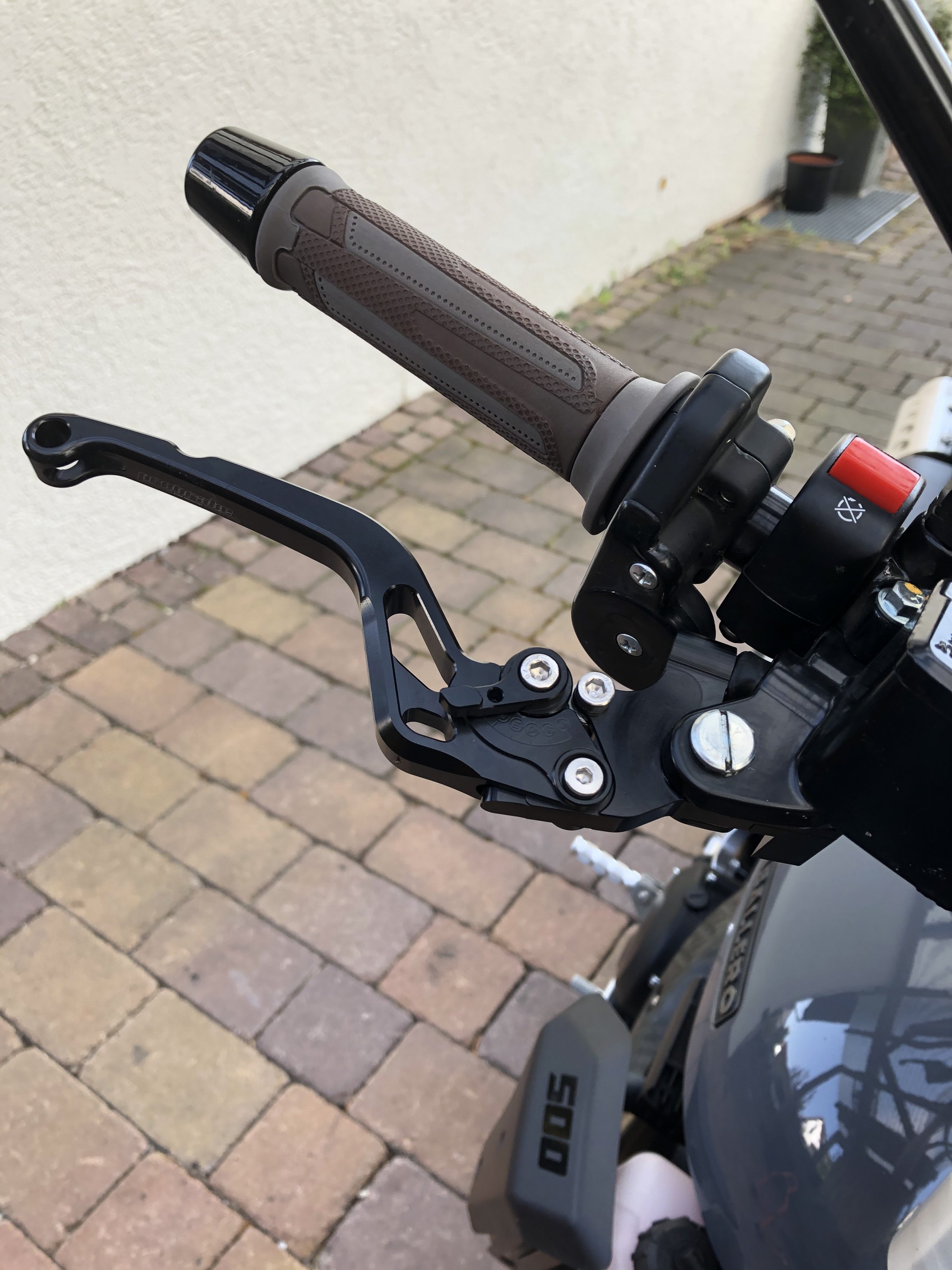

Habe heute neue einstellbare Hebel montiert.
Montage ging leicht von der Hand nur beim Kupplungshebel muss man einen kleinen Ausgleichsring unterlegen.
Abstand lässt sich problemlos auf verschiedene Fingerlängen anpassen.
Die habe ich heute auch bestellt.!😀

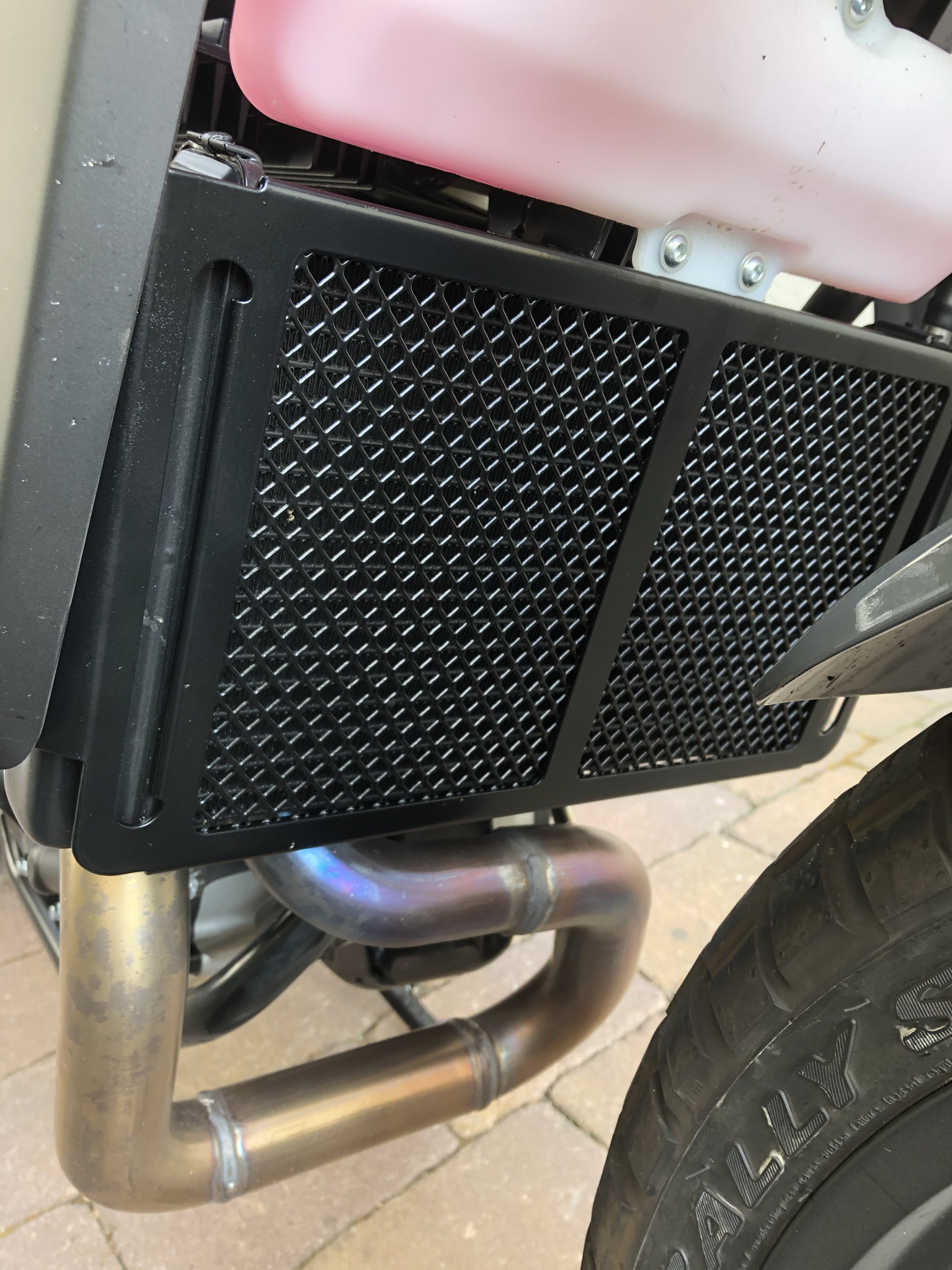

Das Schutzgitter für den Kühler von Fantic passt auch super auf die orginale Verschraubungen.
Ich hatte leider schon ein Treffer(Steinschlag). Vielleicht ist der Schutz jetzt besser . 😁

Ich habe es verbaut bekommen und so verstanden das es getauscht wurde, also vorher auch eins vorhanden war !?!? Heute nochmal ausführlich gesucht und im Abgleich mit dem Ersatzteilkatalog ist mir aufgefallen das links am dünnen Schlauch zum Kühlerausgleichsbehälter ein ein kleines Bauteil montiert ist , der ausführende Händler war leider sehr informationsrückhaltend ! Übrigens .... bei mir ist nach arbeiten am Kühlsystem immer noch das Thermostat verbaut ..... !!?
Hi bei mir ist das Bauteil serienmäßig auch verbaut. Gekauft im August 2020 Scrambler Deluxe.
