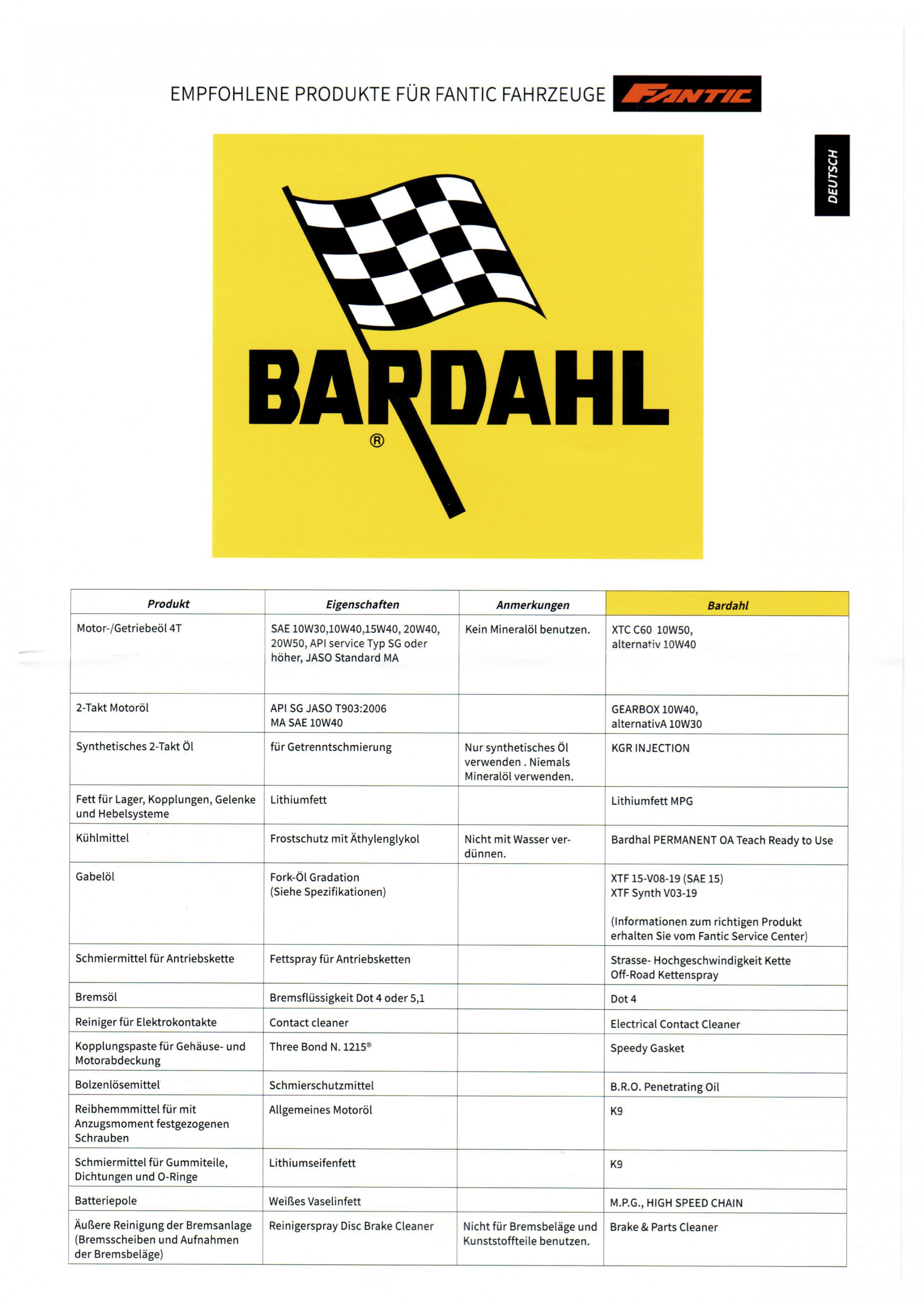

Bei der Auslieferung meiner 500er war noch eine viersprachige Öl-Empfehlung von Fantic/Bardahl mit dabei (siehe Bild). Man wird kaum irgendwo eine spezielle Fantic-Freigabe bei den Ölherstellern und auf deren Gebinde finden - wichtig ist, daß das Öl dem empfohlenen Standart von Fantic entspricht: API Typ SG (oder höher) und JASO (Standart) MA. Falls Du ein Öl ausserhalb der von Fantic empfohlenen Standards verwendest, ist es dann auch Dein eigenes Problem - im Falle eines Motor-/Getriebeschadens.
Motoröl Spezifikationen
