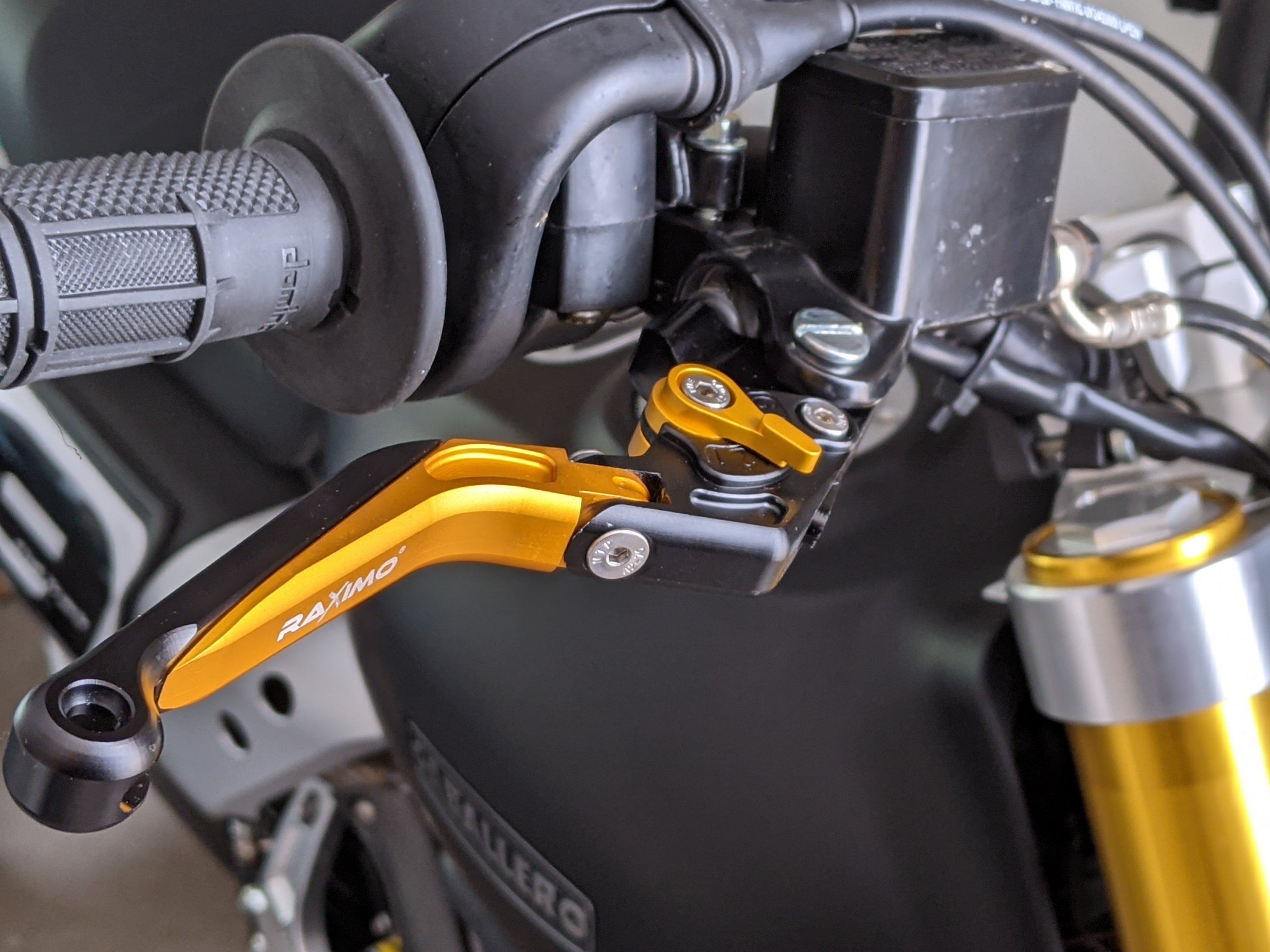

Habe heute neue einstellbare Hebel montiert.
Montage ging leicht von der Hand nur beim Kupplungshebel muss man einen kleinen Ausgleichsring unterlegen.
Abstand lässt sich problemlos auf verschiedene Fingerlängen anpassen.
Sind die genauso lang wie die Originalhebel?
Ich möchte nämlich keine kürzeren Hebel...
SQ18
SQ18
20.08.2018
10.616
Südwestpfalz
R1200GS Adv. 2018
...die Raximo haben für meinen Geschmack eine etwas unangenehme Kontur (leicht eckig) im Griffbereich - nicht schlimm, aber merkbar - Quali ist gut, viel Auswahl / individuell zusammenstellbar, schnelle Lieferung, Preis i.O, ABE.
hth
KTe
14.08.2020
7
Münster
Fantic Caballero 125 FlatTrack
die Griffe sind passgenau, gut montierbar und wie SQ18 schon schrieb werden die Griffe schnell geliefert. Bei Fragen reagiert der Raximo-Service sehr schnell.

DerLeoLeo
DerLeoLeo
31.08.2020
322
Suzuki GSX-8 TT, Fantic Caballero 500 Anniversary E5, GasGas Randonné 200
Ich habe meine heute erhalten und natürlich gleich angebaut. Machen einen guten Eindruck.
Mit gefällt auch, dass sie ausgefahren länger als die original Hebel sind. So lässt sich die Handkraft prima reduzieren.
