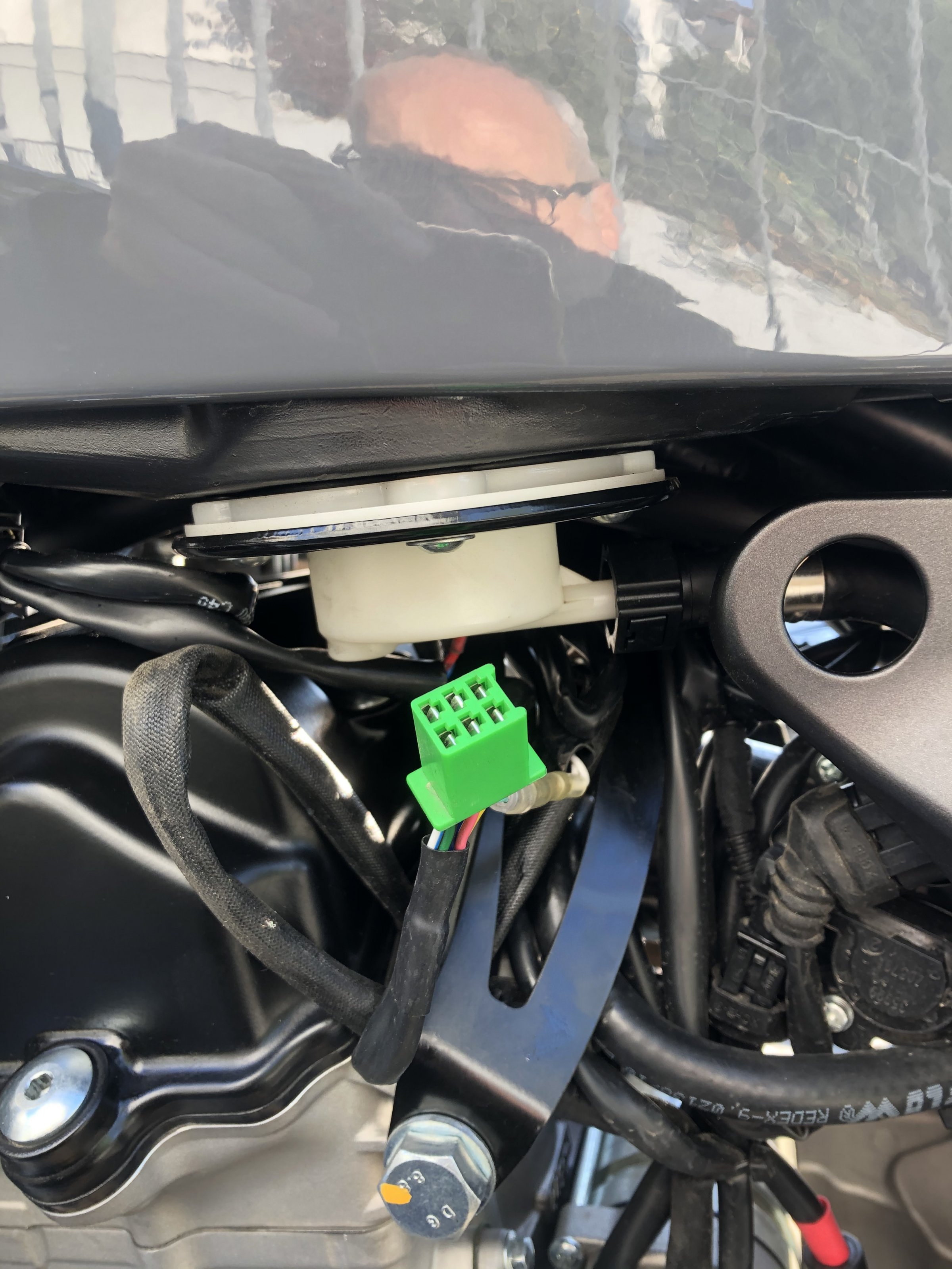

Der Stecker ist bei mir auch ohne Anschluss. Scheint ok zu sein, das Moped läuft zur Zeit ohne Probleme.

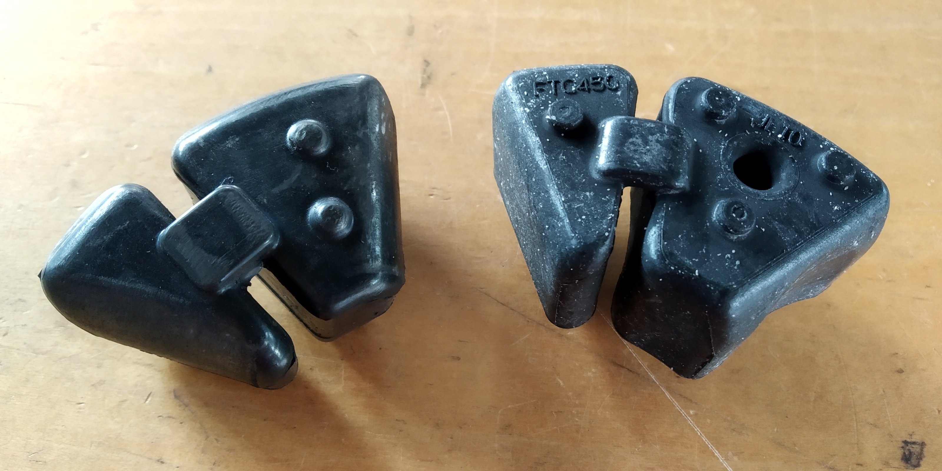

Klar kann man machen, wenn das Motorrad 10 Jahre alt ist und 40.000km auf der Uhr hat können die schon mal verschlissen sein. Ich habe die Scambler aber mit 400 km vom Händler übernommen und beim ersten Mal Kette reinigen festgestellt das es ein Spiel zwischen Kettenrad und Hinterrad gibt was ich so bei noch keinem Motorrad hatte, ich finde da kann man auch einfach mal den Händler fragen ob das so muss, oder???
Gruß Stefan
Das ist der bekannte Mängelpunkt Ruckdämpfer bei der Fantic. Es soll einen von Honda geben der passen würde und verschleißarmer ist. Dieser Mangel an den 500ér Fantics ist bestimmt schon seit so zwei Jahren bekannt und unternommen hat Fantic scheinbar immer noch nichts? Ich verstehe das nicht. Die bauen ein Sondermodell nach dem anderen aber die Kinderkrankheiten abstellen offenbar Fehlanzeige? (der Kabelbaum der gerne Wasser zieht und scheinbar schlecht isoliert ist gehört auch dazu. Bitte die Fantic nicht waschen).

Jo, die Ruckdämpfer sind doch kein Problem. Wen´s stört kann in einer Stunde und mit den im Forum vorgetragenen Maßnahmen selbst Hand anlegen.
Die Elektrik ist tatsächlich etwas schlampig, aber auch das ist erträglich. Ich habe meine Fehlerquelle ausgemacht und die Steckverbinder gescheit isoliert und gut war´s. Und sollte es mal wieder passieren, liegt die passende Sicherung in meinem Tanktäschchen bereit.
"Kinderkrankheiten abstellen offenbar Fehlanzeige" würde ich auch nicht sagen, der Motorlauf wurde deutlich verbessert, neue Ruckdämpfer sind verfügbar, der Kühlkreislauf wurde modifiziert u.s.w. - alles hier im Forum nachzulesen!
