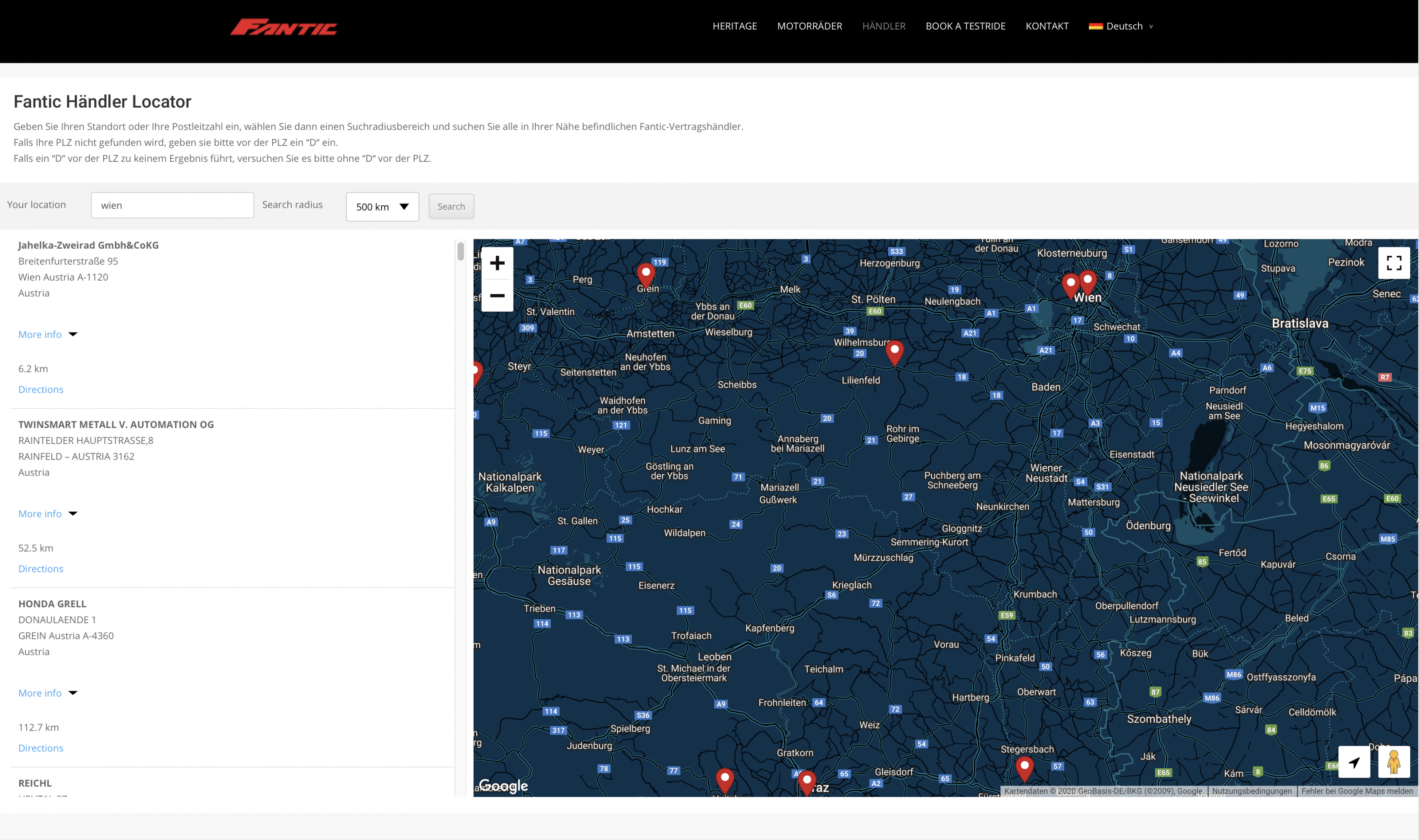

Frage an die Ösis.
Kennt jemand im Osten Österreichs eine Vertragswerkstätte?
Ich möchte nicht zu Jahelka in Wien und die nächste lt. Homepage Caballero ist 140km entfernt. Da man aber davon ausgehen kann dass die HP nicht upgedatet wird hoffe ich es gibt noch jemanden im Osten.
MaIl an Fantic Caballero hatte ich schon gesendet - keine Antwort.
Danke und liebe Grüße

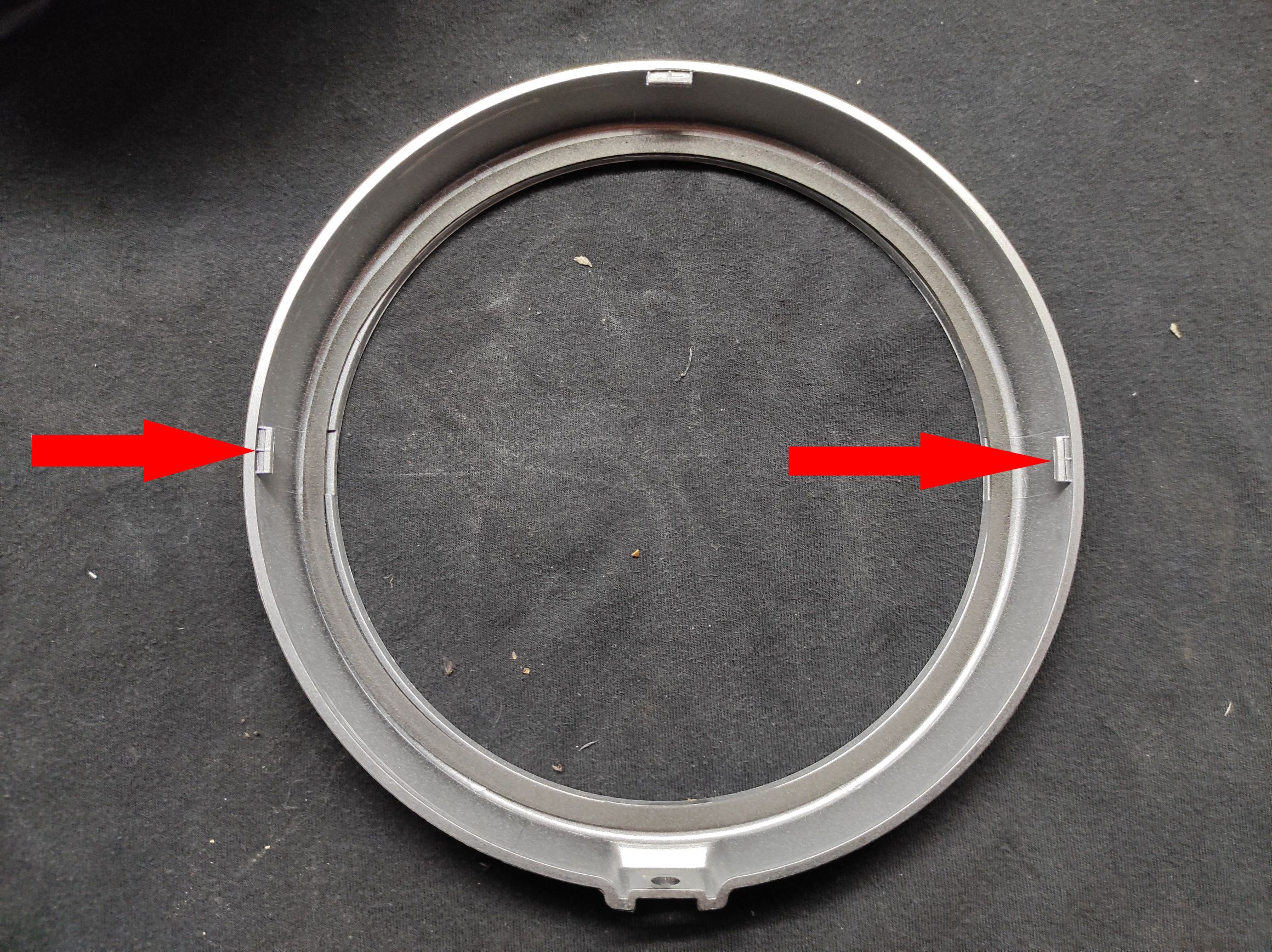

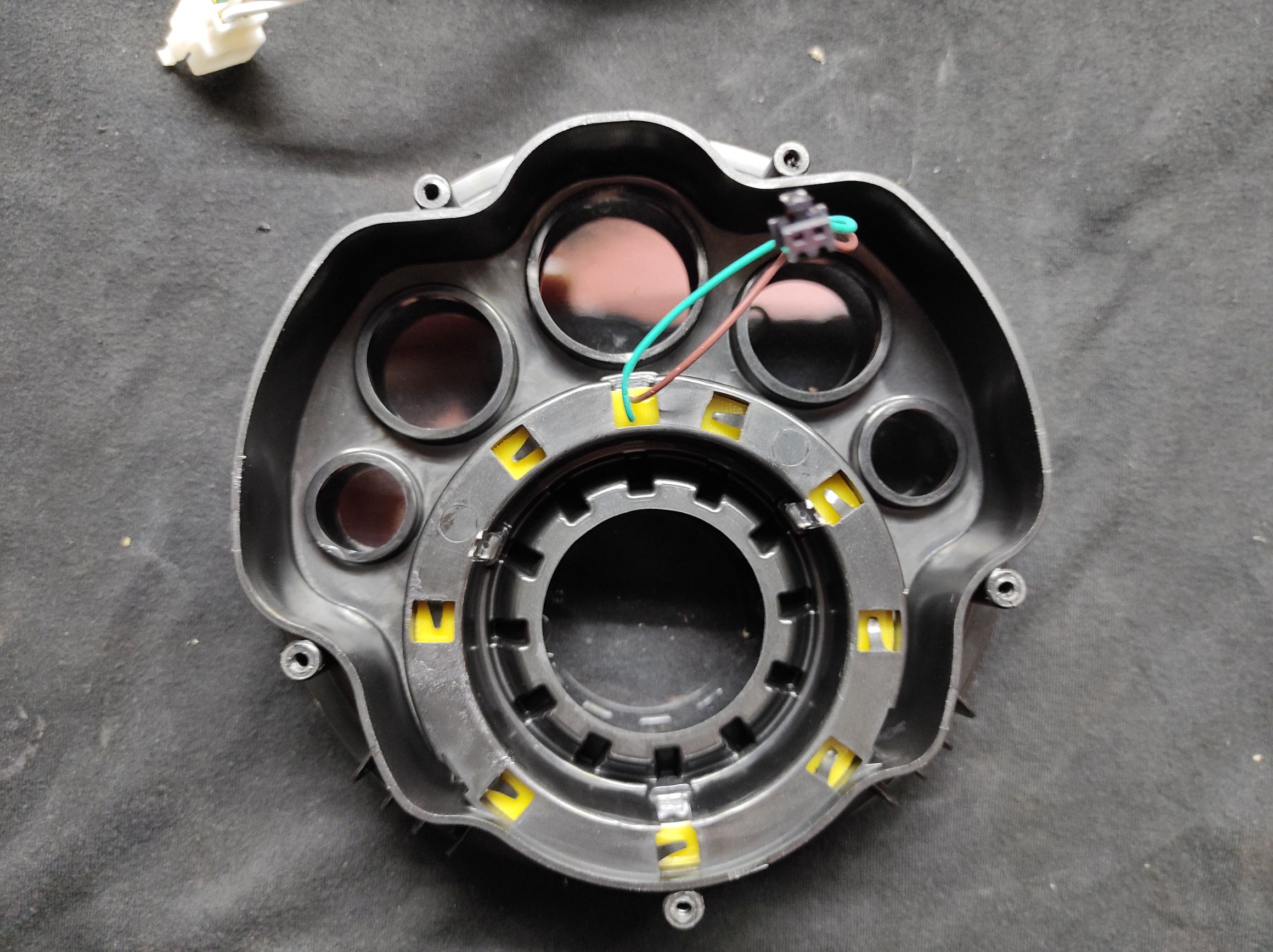

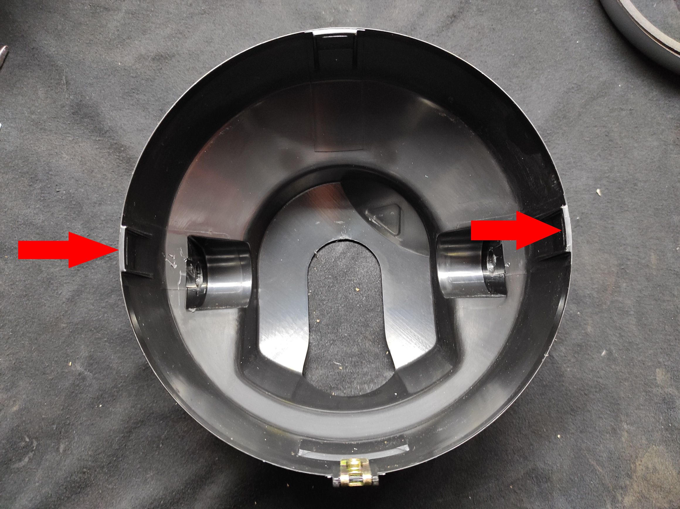

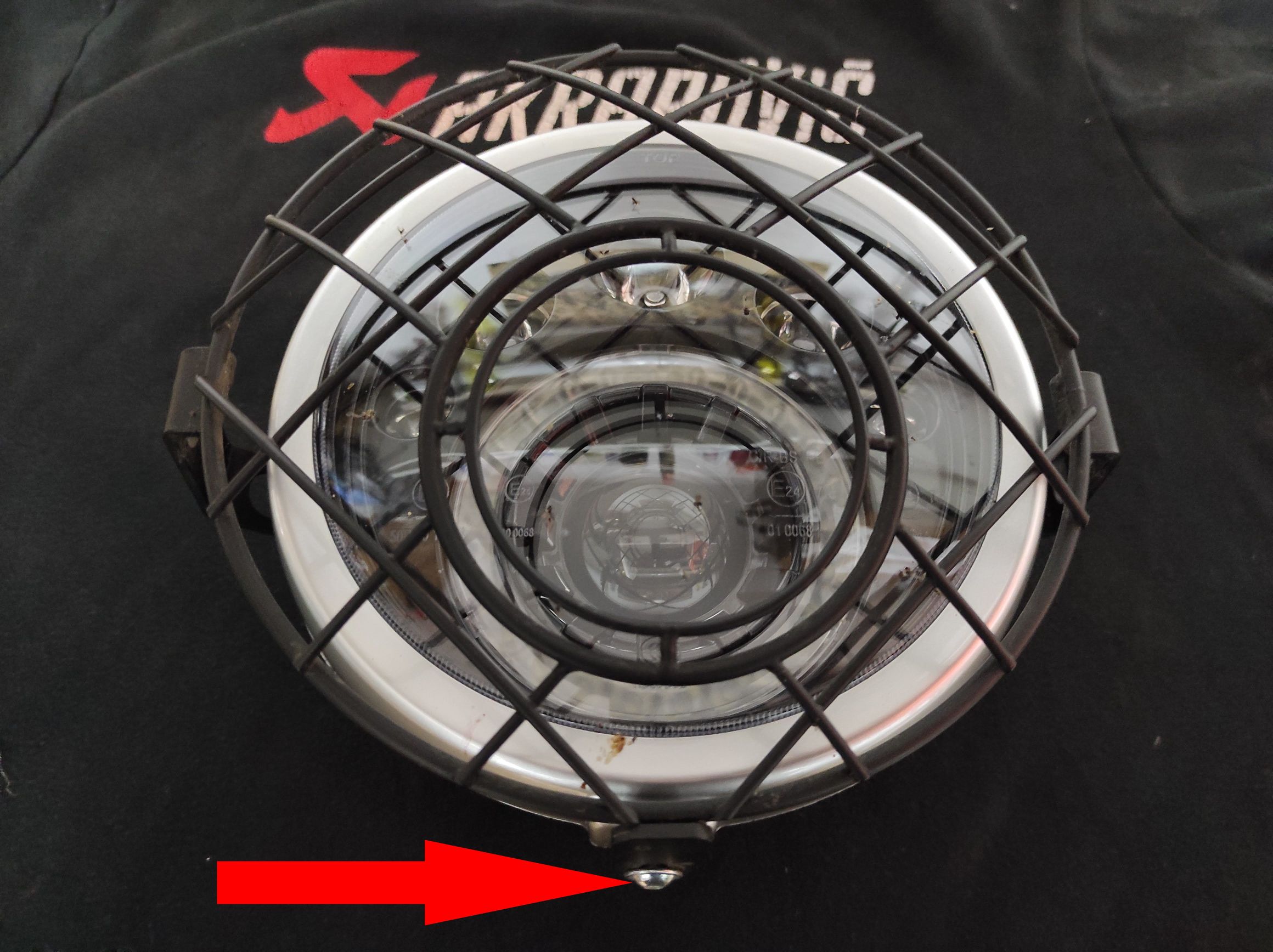

Wenn der Scheinwerfer ausgebaut ist, die untere, kleine Schraube vorn am Scheinwerfer entfernen.
Den silbernen Ring vorsichtig abhebeln (hat oben und rechts und links kleine Plastiknasen).
Dann das schwarze Scheinwerfergehäuse entfernen. Dazu mit einem Flachschraubendreher den Kunststoff von den Schraubenaufnahmen rechts und links leicht abhebeln. Danach die Metallhalterungen abschrauben und den Scheinwerfer öffnen. Vorsicht das Dir die Glaskegel nicht runterfallen, die könnten dann beschädigt werden.

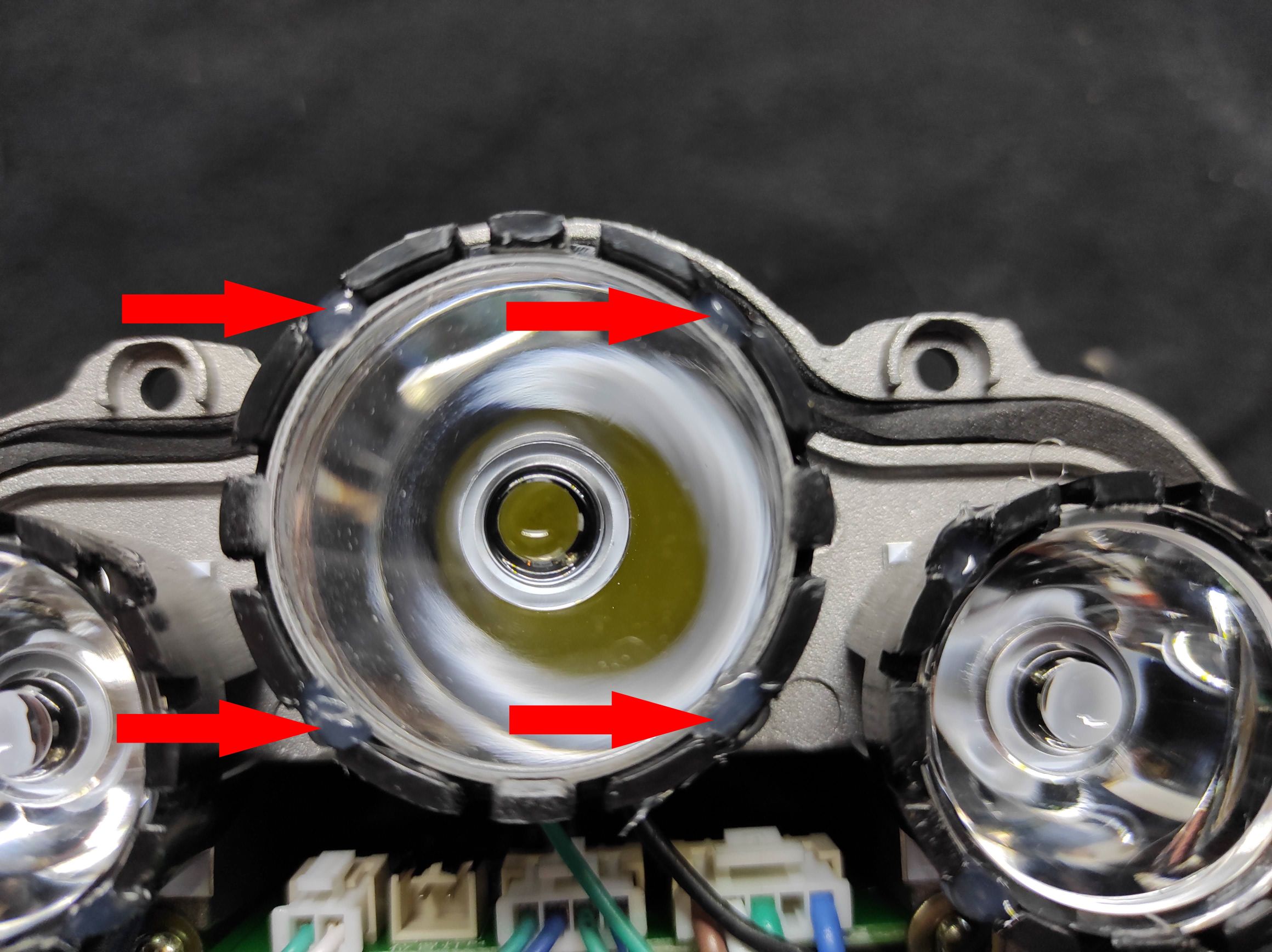

Meine Rally hat im Zuge der 1000er Inspektion einen neuen Scheinwerfer bekommen, da der Alte geklappert hat.
Nach der ersten Ausfahrt klapperte dieser jedoch auch.
Ich habe nun gemäß Orpheus' Anleitung :verehren:die die LEDs mittels Heißkleber befestigt. Jetzt ist Ruhe :frozen3:
Vielleicht kann ja jemand die Anleitung gebrauchen...
Hier die Schritte im Einzelnen
1. Inbusschraube lösen
2. Kunststoffring vorsichtig abhebeln

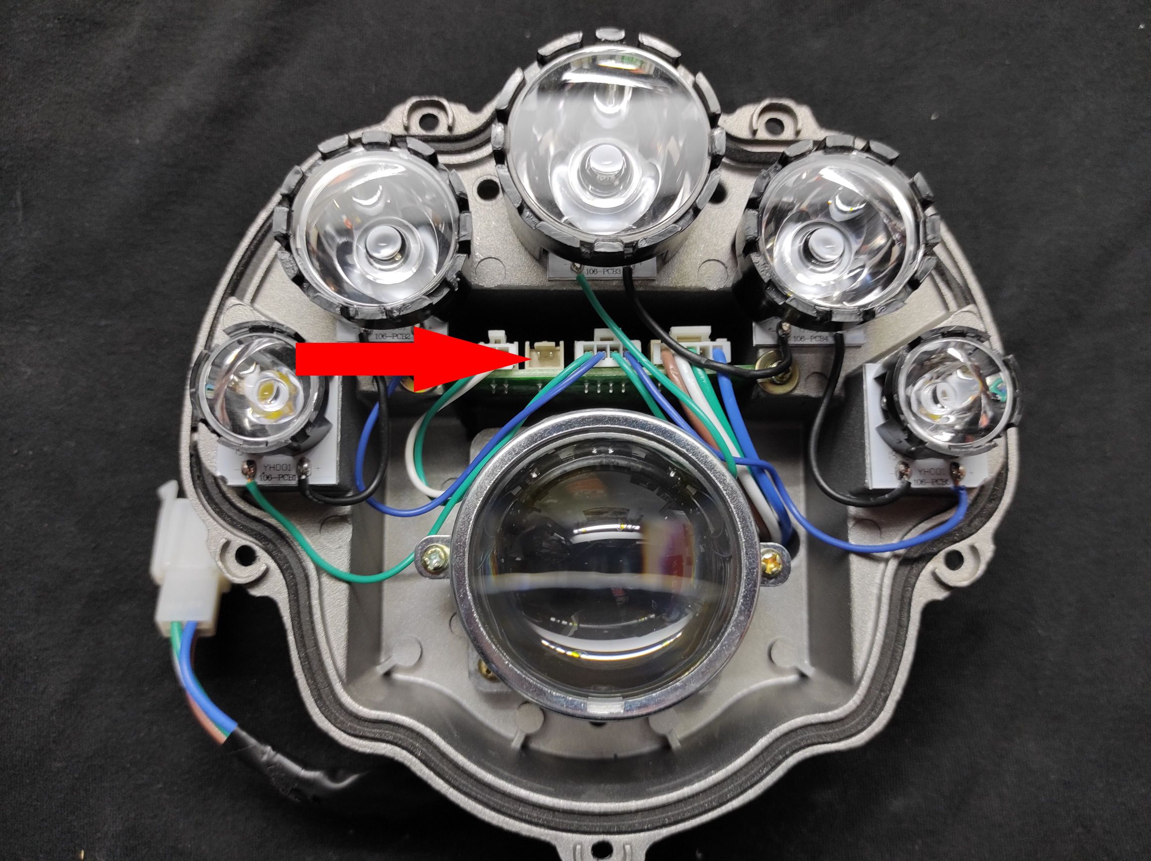

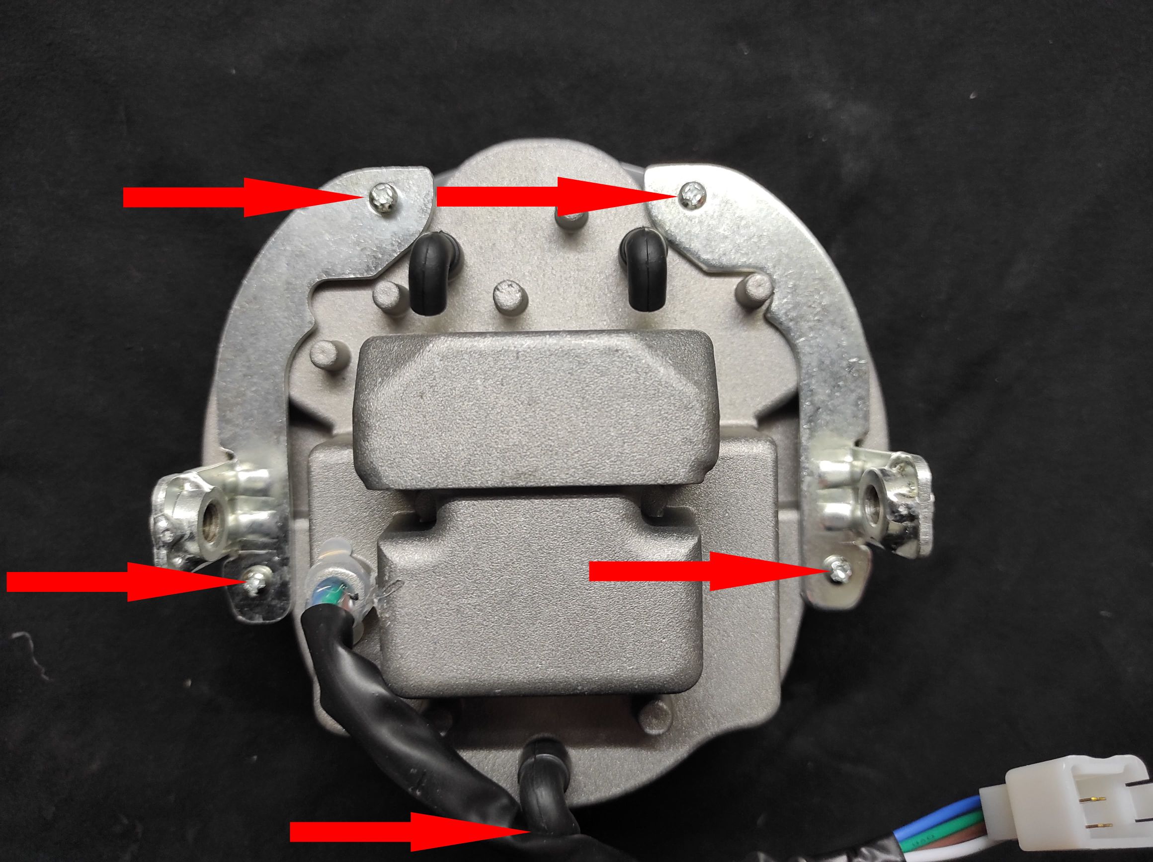

3. 5 Kreuzschlitzschrauben lösen
4. Stecker des Standlichts lösen
5. Scheinwerferfront abnehmen
6. LED-Gehäuse mit Heißkleber fixieren
