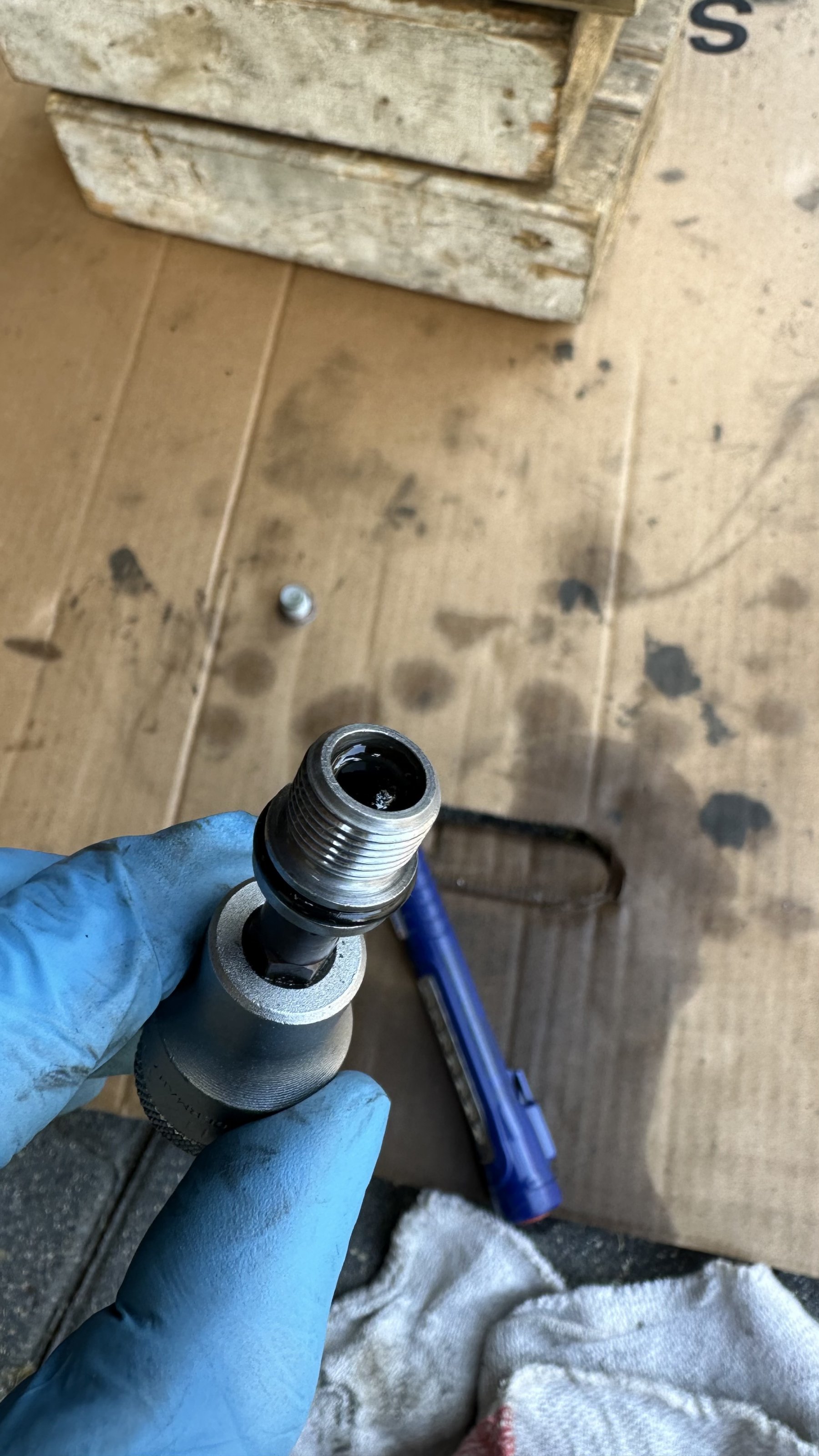

Meine Fragen:
Ist der Ausbau des Hinterrades tatsächlich erforderlich?
Ist es sinnvoll vor dem Ablassen einige km zu fahren, um das Öl "anzuwärmen"?
Gruß Walter
Das Hinterrad muss nicht ausgebau werden, der Spritzschutz hingegen schon.
Warmfahren mach Sinn, das Öl fliest besser raus und nimmt den Schlamm effektiver mit.

In meiner aus 2018 ist an der Ablassschraube HAG auch ein Magnet eingelassen. Und nein - ich lasse nicht das Öl ab, um Dir die Schraube zu zeigen ;-)

Ja mit Magnet, siehe halbwegs im Bild. Mach ich jedes Jahr sauber das Ding.
Kleine Runde vorher fahren macht Sinn, dann wird es dünnflüssiger und läuft besser ab. Auch wenn es nur ein paar Grad wärmer ist als im kalten Zustand. Den Spritzschutz musst du abbauen, da du sonst nicht an die Einfüllschraube kommst. Das Rad dagegen kann dran bleiben. Du solltest nur aufpassen, dass dir das Öl beim Befüllen nicht auf den Reifen tropft.

Nein und Nein. Weder Hinterrad noch Spritzschutz müssen ab. Aber ab macht es einfacher.
Aber. Warmfahren ist gut. Und vorstellen im Forum ebenfalls.

Ist so, und meine ehrwürdige GS 1200 Lufti BJ
2011 hat auch einen Magneten in der HAG Ölablassschraube.

ok so wie ich sehe Schaut der Magnet bei der 1 1 er raus und bei den 12 er ist der flach versenkt. danke.
