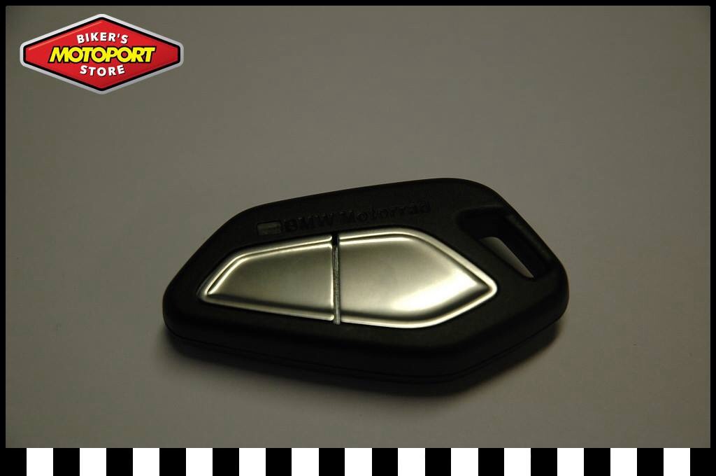

Hallo Huck,
Ich hab gehört das meine händler ein Weinachtsangebot hat. Der FB (kostet €49,95 all in. In die Niederlände) und kann auf jedem LC mit DWA. Die LC muss an der computer beim händler.

habe mal auf Verdacht die Fernbedienung bestellt, kam per Post vom BMW Händler für 43 €. Muss nun noch beim Freundlichen angemeldet werden.

Hallo Torsten,
hast Du die Info von deinem Freundlichen, dass die FB der 1600er an der original DWA der LC funktioniert?
Wo hast Du die FB bestellt?

Also Leute,
ich habe jetzt noch einmal telefoniert:
Die Fernbedienung ist bei der LC anlernbar. Auf meine Frage , warum diese nicht unter Ausstattung als Sonderausstattung verfügbar war, gab er mir die Antwort, das diese Fernbedienung unter Zubehör zu bestellen war/ist, wie z.B. Koffer.(auch eine Art der Preispolitik!)
Eventuell überprüft das mal jemand und gibt kurze Info. Das würde meiner Auffassung nach die Anlernbarkeit bestätigen.
Da ich bei dem Wetter und mangels Zeit keine Möglichkeit habe, als Weichei, mein Mopped 60 km entfernt in die Werkstatt zu fahren,
weise ich darauf hin, das es eine Auskunft meines Motorradspezies im BMW Autohaus war. Also gebe ich keine Garantie.
Ausführungen von Ihm waren aber sehr überzeugend , auch auf mein eindringliches Nachfragen.
Ach so, Sie hatten die Fernbedienung mit der Bestell-nummer von Leo gefunden.
