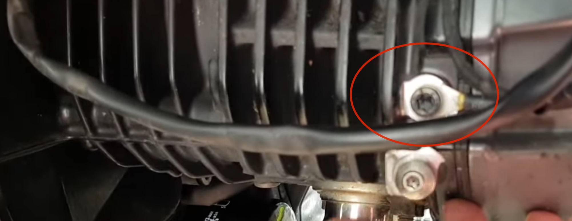

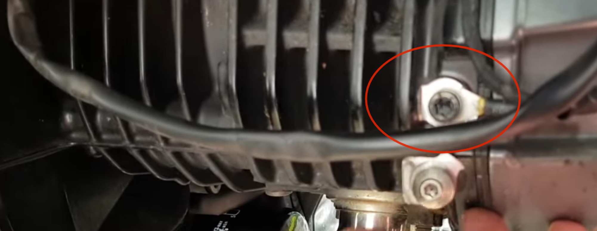

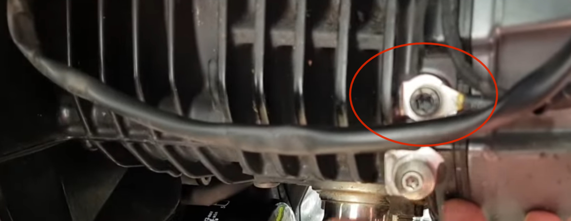

Hi
Fehler gefunden!
Bin grad am Ventile einstellen und fand eine lose Schraubverbindung, siehe Foto
