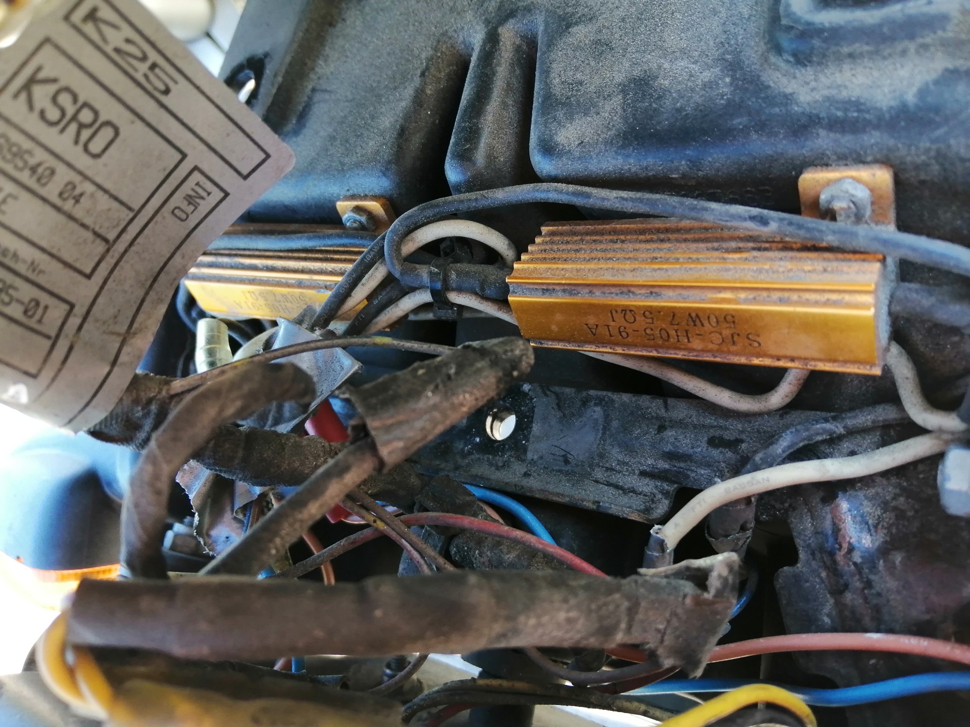

Von den alten LED-Blinkern hängen noch irgendwo Vorwiderstände im Kabelbaum, oder wurden demontiert?
Alternativ - Rücklichtfaden defekt und das Moped simuliert das Rücklicht übers Bremslicht - schon kontrolliert?

Danke für die schnelle Antwort. Könnten das die zwei Vorwiderstände sein? Ich brauche sie nur ausbauen und die alten Kabeln wieder verbinden?
Larsi
Larsi
10.07.2007
32.798
Nur ausbauen, Kabel NICHT verbinden (Kurzschluss).
Dann testen ob dein Fehler weg ist.

Die Vorwiderstände hinten habe ich ausgebaut. Gestern hatte ich eine längere Runde gedreht. Kein LAMPR Fehler mehr, war ich froh. Aber nach ca. fünf Minuten kam der Fehler doch wieder. Nach ca. drei Stunden machte ich einen Tankstopp. Danach war der Fehler wieder weg, kam aber leider wieder nach einigen Minuten. Nach zwei Stunden die nächste Pause für ca. eine halbe Stunde. Von da an, für die nächsten eineinhalb Stunden, kam der Fehler nicht mehr. Was ist da nur los? Woran könnte das noch liegen? Vielleicht, weil ich vorne LED Blinker mit Vorwiderstände habe und hinten jetzt die original Blinker, ohne Vorwiderstände? Oder müsste man das von der Werkstatt softwaremäßig einstellen lassen? Wer kann mir weiter helfen?

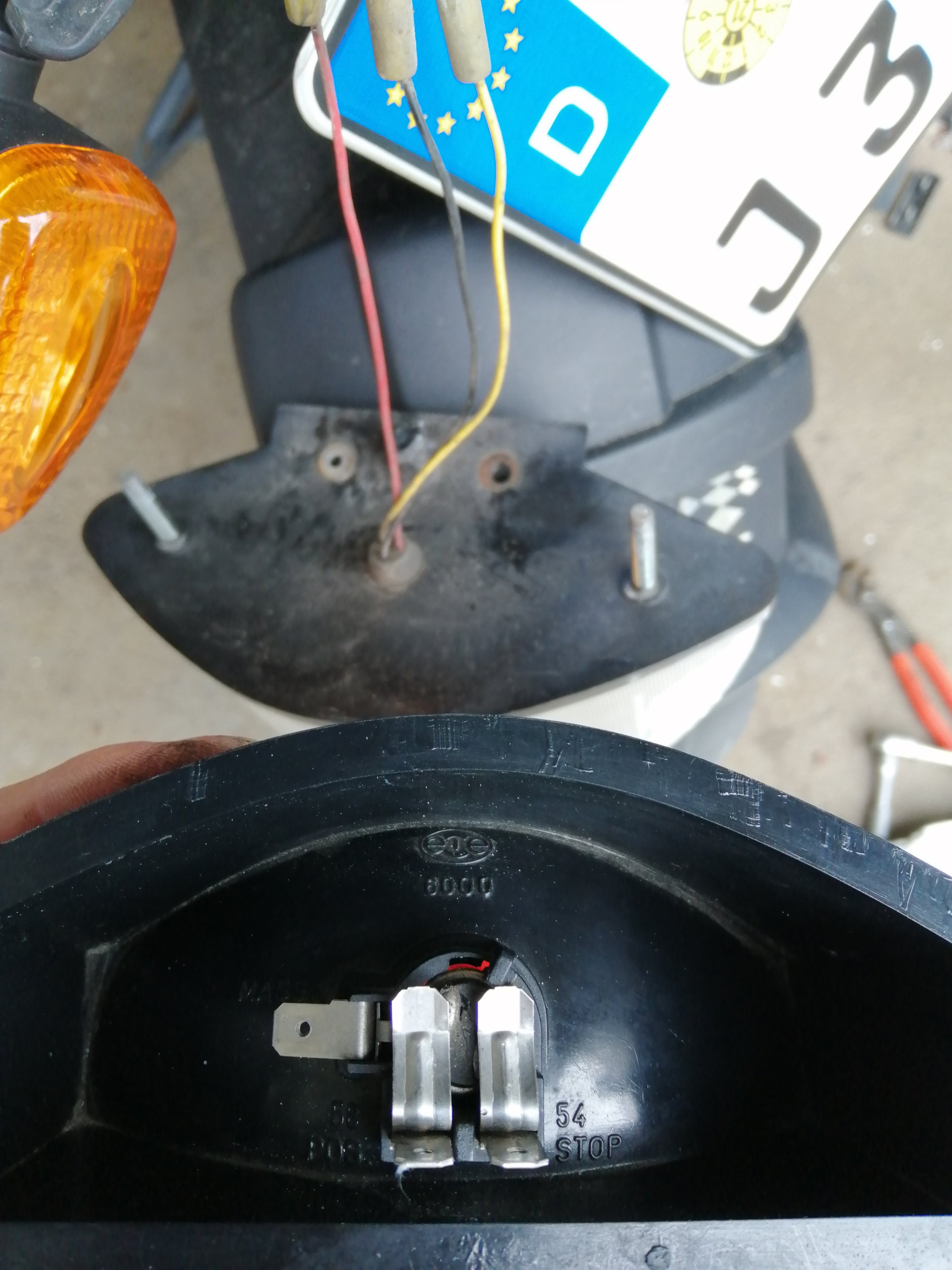

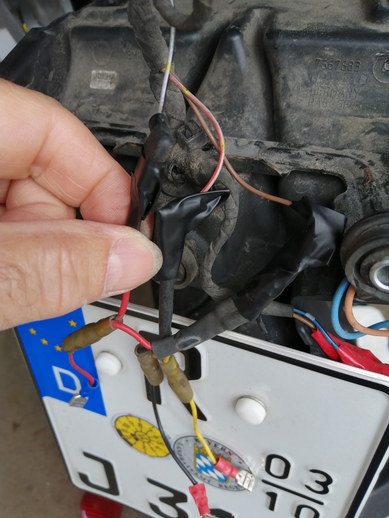

Servus Leute, leider hab ich schon wieder ein Problem.
Ich möchte jetzt das originale Rücklicht wieder anbauen. Da ich kein Elektriker bin und auch kein guter Bastler, weiß ich jetzt nicht, wie die Kabeln angeschlossen werden müssen.
Kann mir jemand schreiben, welche Kabelfarbe wo hingehört?
Wäre euch echt dankbar.
Viele Grüße
Hans
Chris_
Chris_
18.01.2007
2.429
Sulzbach-Rosenberg
1250 GS
Schwarz = Masse, links anstecken.
Gelb und Rot= brems und Rücklicht.
Musst Probieren.
Siehst ja dann welches heller Leuchtet.
Ist ja ne Birne mit 5 u 21 Watt....
SQ18
SQ18
20.08.2018
10.110
Südwestpfalz
R1200GS Adv. 2018
Ich würde so vorgehen:
Masse wie oben beschrieben anklemmen (wobei ich meine das die Masse eigentlich braun war an der K25, aber ist schon ne Weile her).
Die Klemmen am Rücklicht sind ja beschriftet - STOP und POS (Rücklicht).
Einen Draht nehmen und auf POS legen - Zündung / Licht an
-> RL leuchtet -> zweiten Draht auf STOP und Bremslicht testen - fertig
-> RL leuchtet nicht -> Drähte umgekehrt anschließen - testen - fertig
Evt musst Du noch Zündung an aus machen um den Fehler aus dem Display zu bekommen.
hth
Hansfahrer
16.05.2020
17
Irgendwas ist da faul. Hat da mein Vorgänger mit den Kabeln rumgebastelt?
Muss man nicht die drei Kabeln, die vom Hauptstrang raus kommen, verwenden, oder ist das wirklich so, dass die Kabeln nochmals untereinander verbunden sein müssen?
