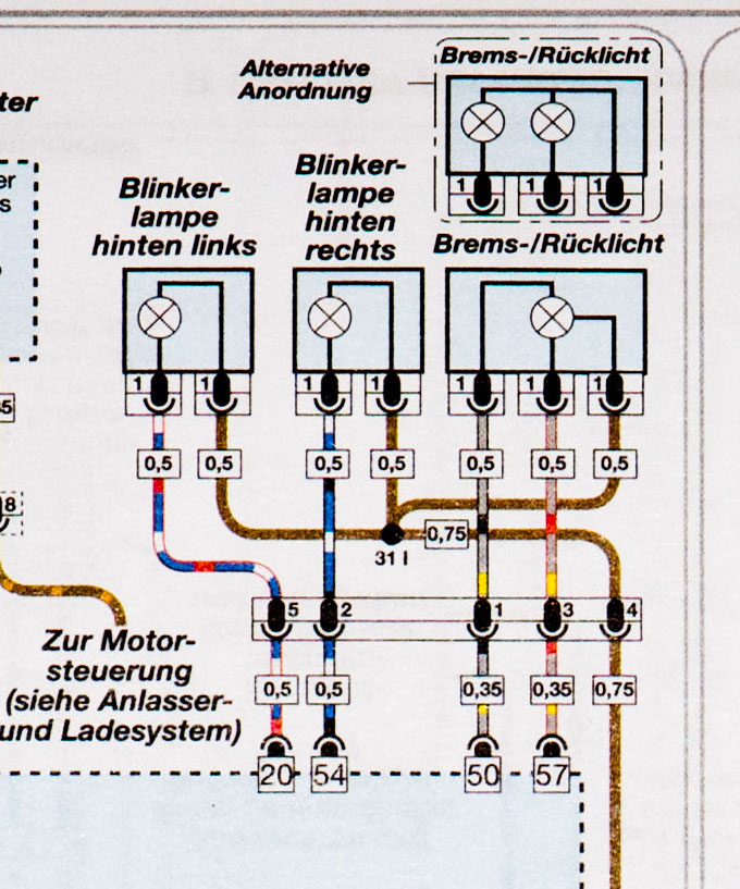

...das passt - hilft Dir das weiter:
Masse wie gesagt braun.
Die Kabel die da angebaut sind haben wieder Widerstände für die LED drin, also wegmachen.

Leute, ich schäme mich schon, weil ich so dumm frage. Soll ich jetzt nur die drei Kabeln aus dem Hauptstrang (braun, rotweiß und schwarzweiß) verwenden und alle anderen, die dran geklemmt wurden, einfach entfernen?

Schaut gut aus. Muss nur noch eine Glühbirne kaufen, da bei dem neuen Rücklicht (gebraucht) ein Glühfaden durchgebrannt ist. Vielen Dank schon mal für die schnelle Hilfe, einfach super!

Bitteschön - ich vermute auch mal das die Widerstandsrödelei die Ursache für den LAMPR war - da ist wohl einer hin.

Geschafft, bin gestern eine längere Runde gefahren, kein LAMPR, super. Nochmals vielen Dank für eure schnelle Unterstützung.
