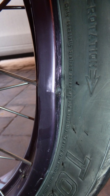

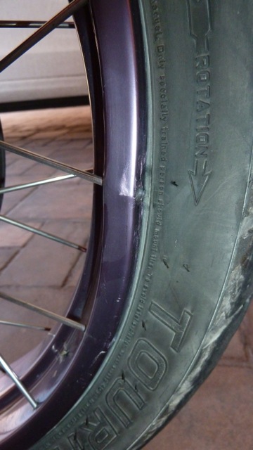

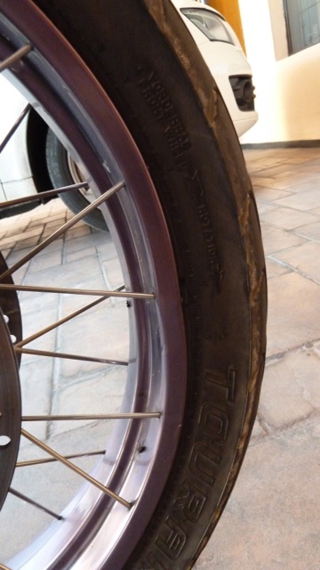

hatte eine schoene Tour am letzten Wochenende. Leider habe ich ein grosses Schlagloch uebersehen. Folge: Delle in der Felge. Habe das erst gestern gemerkt, da nichts eiert oder schlaegt. Reifen ist nicht beschaedigt.
Was mein Ihr? Reparieren oder Neu Kaufen wg. der Sicherheit. Hier in Mexico finde ich mit Sicherheit Leute, die das schnelle wieder richten koennen. Andererseits moechte ich noch einige Touren machen und die Sicherheit geht vor. Kann mir jemand sagen, was eine neue Felge in D z.Z. kostet? Habe was von ca. 300 Euro gelesen, richtig?
Nachfolgend einige Fotos. Fuer Tipps waere ich dankbar.
Stonie

Bei meinen 12er Speichenfelgen habe ich mir eine ähnliche Delle eingfangen.
Ich hab alle einschlägigen Felgendoktoren angerufen.Alle lehnten eine Rep. der orginalen BMW Felge ab.Zumindest die 12 er Baehr Felgen soll sehr hart sein.
Auch preislich völlig uninteessant.
Min. 200 Euro für die Rep. + aus u einspeichen währen ca 280-300 Euro gewesen.
Eine gute gebrauchte habe ich für 400 Euro erstanden und noch 80 Euro für die kapute Felge bekommen..

Nachdem die Felge aus einem Band gebogen wird kann sie nicht arg hart sein. Die Bilder scheinen etwas zu täuschen, aber solange da kein Riss drin ist hätte ich keine Bedenken wenn ein "Begnadeter" biegt.
Später kannst Du neu entscheiden zumal das Umspeichen im Mex eher ein Problem sein dürfte denn die kennen die Eigenheiten der Kreuzverspeichung (die Speichen werden ja nicht gespannt!) wahrscheinlich nicht.

wenn`s nicht schlägt und kaum zu merken ist - würd ichs so lassen.
Da Alu biegen ja oft schief geht, ist so lassen wohl besser.
Es bricht fieser weise, wenn´s gar nicht soll.
Krummfahren geht - umgekehrt ists ungleich schwerer. ;)
Da in Mehico wohl kein Felgenspezi zur Verfügung steht,
bleibt wohl nix anderes übrig als zu ersetzen, wenn möglich ist.
Wenns allerdings ne Stahlfelge ist, würd ichs gerade dengeln.
Ich hab in eine Stahlfelge vom Auto vor kurzem ´ne Delle gefahren. Die wurde in der Werkstatt meines vertrauens sofort mit einem Hartholzkeil und einem ordendlichen Herrn Mottek, in Sekunden in die alte Form getrieben.
Aber bei ´ner Alufelge ... ? weiß ich´s eben nicht.

Habe heute ein Angebot von einem BMW Haendler (einer der wenigen guten) hier in Mexico erhalten. Der hat noch eine Felge fuer eine 1150 GSA im Lager. Fuer Felge incl. Speichen und Mittelteil ohne Bremsscheiben will er rd. 530 Euro. Normalpreis waere hier rd. 900 Euro. Gibt mir einen Spezialpreis, weil er das Lager raeumen will.
Ich denke, ich werde das wohl machen. Habe im Internet gesehen, dass in Deutschland der Neupreis fuer eine 1150 GSA Felge auch ueber 800 Euro liegen soll. Ist das richtig?

@stonie: den Neupreis kenne ich nicht. Würds aber speichen lassen wenn die Jungs in Mexiko das drauf haben. 500irgendwas is schon ok gegenüber dem Neupreis einer Felge, und wennste im Vergleich dazu das Teil erstmal nach DE schicken musst mit den üblichen 14 Tagen der Bearbeitungszeit beim Radspanner kanns dann auch 3 oder mehr Wochen dauern.....

... Reifen ist nicht beschaedigt.
Du meinst eher nicht sichtbar beschädigt....
Mir wäre es das Risiko nicht wert. Wenn du eh schon eine neue Felge nimmst, leg noch etwas für ein neues Gummi drauf. ;)
