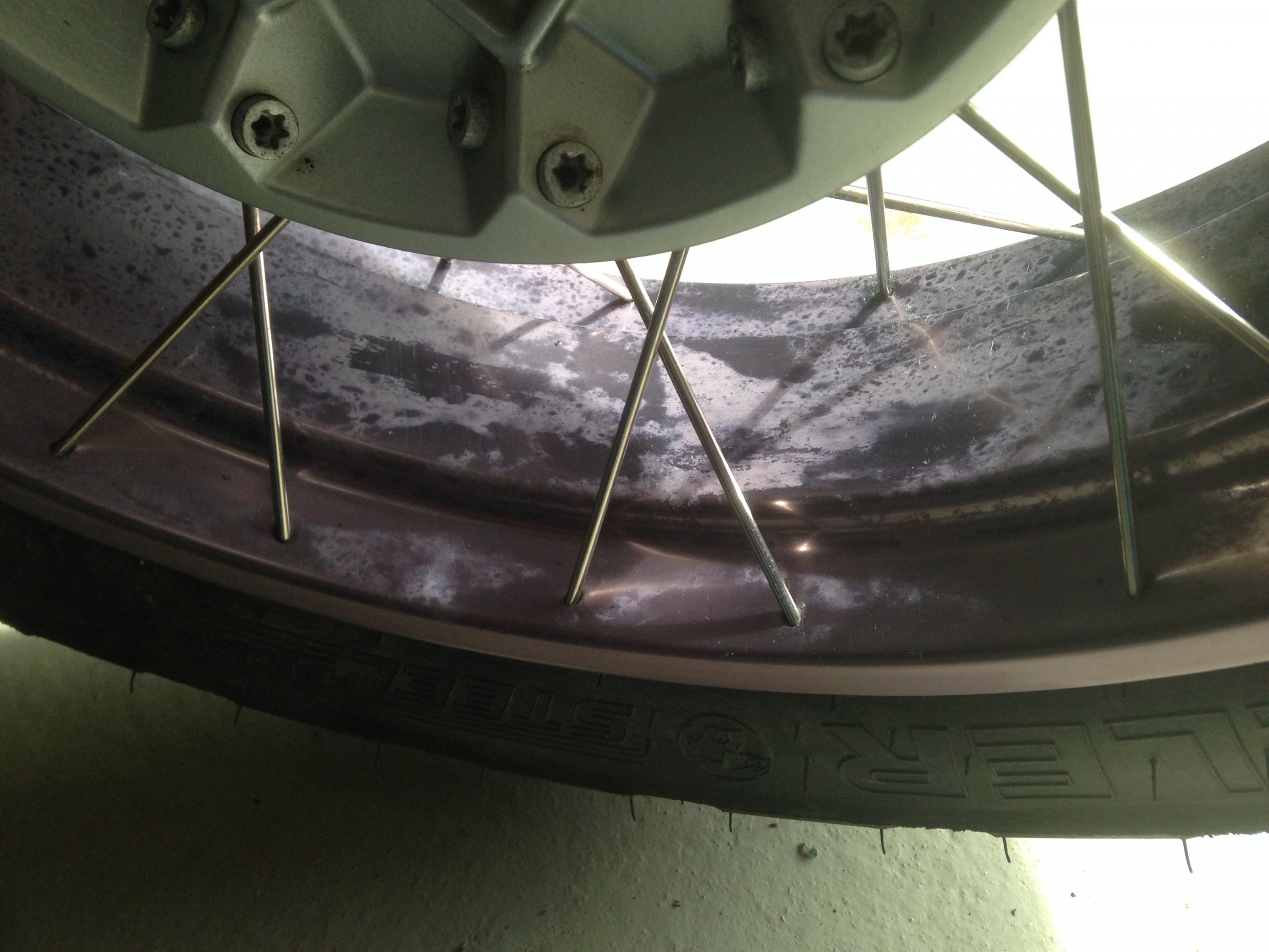

Ich habe leider zuletzt mit Backofenreiniger stark verschmutzte Räder gereinigt. Erst im Anschluss stellte ich fest, dass man sowas nicht macht. Ich hatte die beiden Dosen verwechselt.
Hat jemand einen Tipp oder einen Rat wie ich meine Felgen wieder anschaulich bekomme? Unten ist ein Bild von der Hinterradfelge. Es handelt sich um die lila Speichenfelgen der 1150 GS Adv.
Gibt es eine Möglichkeit, dass ich selber die Felge wieder "in Schuss" bzw. halbwegs normal bekomme? Oder muss ich die Felgen neu eloxieren oder pulverbeschichten lassen?
Vielen Dank für die Antworten.

Wenn das die Beschichtung und nicht der Bremsstaub ist, was sich auflöst, hilft wohl nur neu beschichten lassen. Da ist eine gebrauchte Felge sicher preiswerter...

Wenn die Beschichtung in dutt ist, Reifen runter, Speichen abkleben und lacken.
Alles andere wird teuer...

Chromputzmittel und dann lange Finger .... du wirst nach dieser Aktion nie wieder ne falsche Dose in die Hand nehmen ... grins
schnell geht das nicht ... und ich würde das bald angehen, weil das schwarze zeugs da auf deiner Felge ist immer noch aktiv und macht hässliche schwarze verfärbung ins Alu die, je länger die einwirken, schwerer zu entfehrnen sind ....

Die Felgen der Adv. sind bläulich eloxiert. Diese Felge ist optisch fertig. Da hilft nur noch der Ersatz, wenn man nicht mit dieser Optik weiter fahren will. Problem dürfte allerdings sein, überhaupt eine gebr. Adv.-Felge zu bekommen. Die sind sehr gesucht.

wird wohl schwierig eine in lila zu finden... ich würde auch abkleben und lacken und irgendwann mal eine in lila finden oder gleich zwei gleich gebrauchte kaufen...

da braucht man nichts verwechseln das schaffen manche Felgenreiniger auch und ......
es ist unwiederrufbar.
Bei den silbrigen kann man mit Hansaoil kurzzeitig eine bessere Optik schaffen bis zur nächsten Wäsche.

Tja, das sieht ganz bescheiden aus.
Ich würde demontieren, ausspeichen, sandstrahlen lassen und neu eloxieren. Oder aber nach dem Strahlen lassen wie es ist.

Vielen Dank für die Beiträge. Habe die Frage auch bei Speichenfelgen Reparaturwerkstätten gestellt. Zwei haben bisher geantwortet.
Der eine will neu eloxieren und dafür 166 Euro plus Versand haben.
Der Andere will pulverbeschichten und knapp 650 Euro haben. Kann das sein das es dort ein derartiger Preisunterschied besteht?

kann es sein, daß das zweite Angebot ein Abwehrangebot ist, weil er keinen Bock hat?

Wenn es reines Aluminiumoxid ist, läßt sich die Oberfläche mit kochendem Wasser verdichten.
Dann wird das amorphe Oxid wieder zu einer glatten Schicht.
Reifen demontieren, Metallbecken ausreichender Breite und Länge, Wasser zum Kochen bringen, Felge reinstellen, regelmäßig weiterdrehen.

Das Problem ist das die Eloxalschicht recht hart ist,und reparieren geht nicht da die Schicht als solche nicht defekt ist sondern nur die Farbpigmente rausgeätzt wurden.
Entweder abkleben anschleifen und mit 2k oder Spraydose lackieren oder ausspeichen(lassen) und Pulvern.
Lackiert ist nicht so stabil wie Pulvern.
Dritte Möglichkeit ist polieren -ob´s passt ???

Mein Vorbesitzer hat das auch vollbracht.
Dadurch stellte sich mir die Frage ob ich die Felgen polieren lasse oder neue kaufe oder gleich auf 17er Alus umrüste. Ist vom Preis her ziemlich egal.
Habe mich dann für das Polieren des Felgenbetts und lackieren der Felgenmitte und der Nabe entschieden. Dann noch schicke neue Edelstahlspeichen zum einspeichen gewählt und nun sind es richtig schicke individuelle Räder für meine GS geworden.
