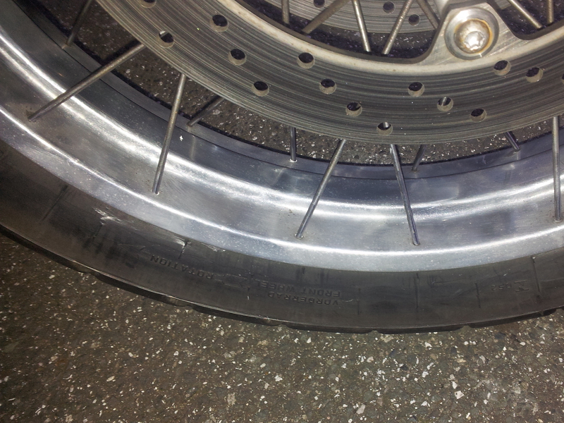

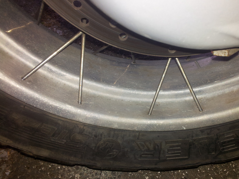

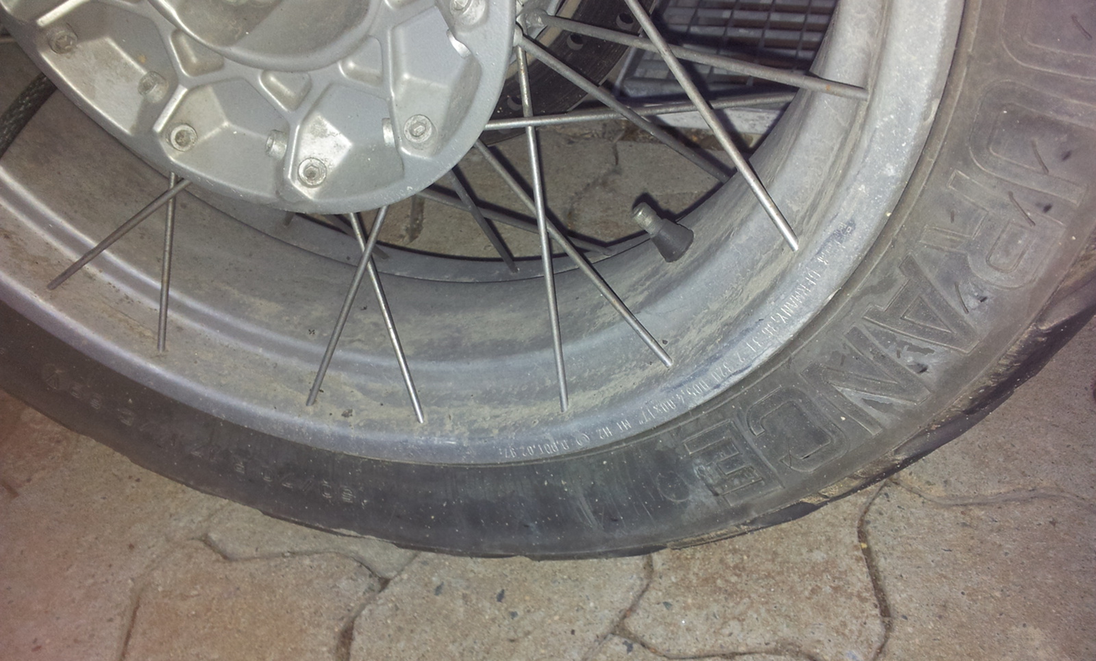

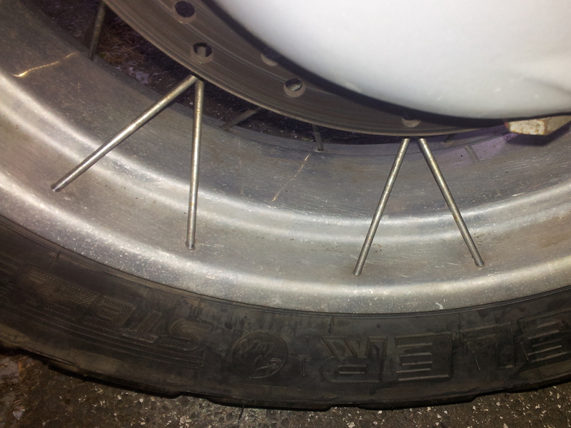

An meinem Mopped (R1100GS) sind die Felgen etwas arg versifft. (siehe Anhang) Ich habe schon einige Versuche hinter mir, das Gesiff von meiner Guten weg zu bekommen - von Cola bis Chrom-Reiniger - aber ich hatte bisher nie wirklich Erfolg gehabt.
Noch fix vor Sonnenuntergang zwei Fotos gemacht:
Anhang anzeigen 168385Anhang anzeigen 168386
Wie mach ich es dieses mal richtig?
Ich mag nicht noch mit mehr Chemie mit unwägbarem Ausgang experimentieren.
Danke für Eure Vorschläge/Antworten.

Aufbereiten lassen. = komplett zerlegen, polieren = aufwendig und teuer.
oder vorher öfter mal sauber machen. Da ist aber unter "richtigen " GS-Fahrern verpönt. "Fahr lieber als zu putzen".
Bleibt stattdessen nur damit zu leben.
Du könntest allerdings noch mit Al-Politur und einem Kunststoff-Topfreiniger versuchen. Verbessert die Sache etwas, einen makellosen Zustand erreichst Du damit allerdings auch nicht mehr. Dafür ist es einfach zu spät.

Da hilft weder Elsterglanz noch Scheuersauber. Da hilft nur noch mechanisch Oberflächenmaterial abtragen und schrittweise mit Maschine polieren (Restfestigkeit der Felge muß gewährleistet sein) Oder besser gleich eine neue Felge. Inkl. Speichen könnte ggf. sogar günstiger sein. Denn aus- und einspeichen muß man das ganze sowieso. Oder wie schon beschrieben gleich beschichten lassen. Kostet aber auch.
Oder sowas (Anzeige). Ist wahrscheinlich die günstigste Lösung, wenn keine zusätzliche Probleme auftauchen. Oder halt was vergleichbares.
Ich habe für ein 21Zoll VR (keine Kreuzspeiche) mit neuer polierter Felge von Morad (Nachfolger von Akront) inkl. Einspeichen mit Edelstahlspeichen knapp 300 Euro bezahlt.

Ich würde solche Felgen in die Tonne treten und neue kaufen... Da ist jede Putz-Minute verschwendete Lebenszeit.

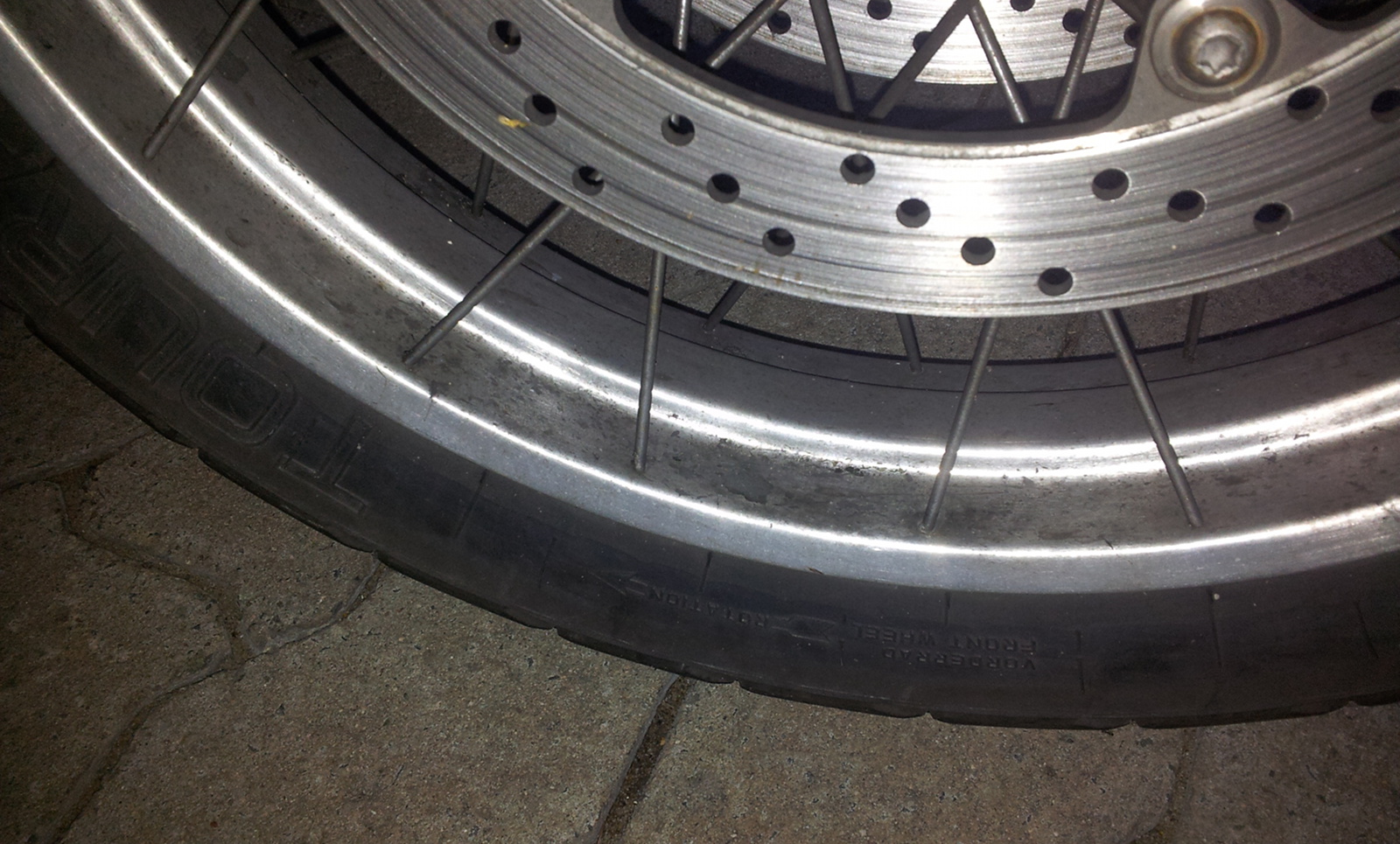

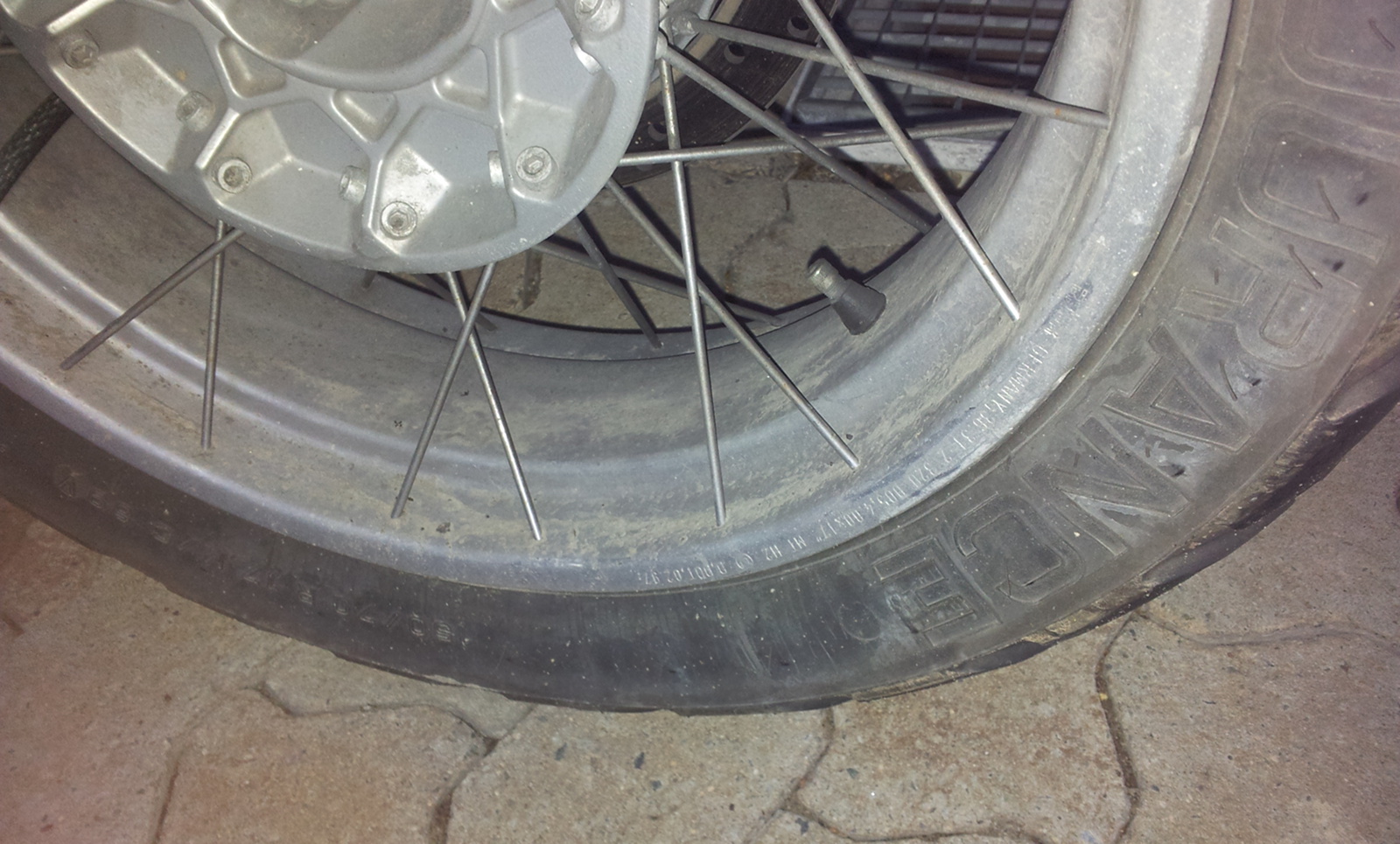

Ich war bei Tante Louise, habe mir dort S100 Total Reiniger und Autosol Metal Polish besorgt, sowie bei Opi WD40, eine Topfbürste (Kunststoff) und eine Filz-Polierscheibe gekauft.
Dann habe ich mich an die Arbeit gemacht:
  • Felgen mit WD40 und Lappen eingesprüht
  • ca. 15Min einwirken lassen
  • mit Topfbürste groben Dreck weg geraspelt
  • Motorrad mit S100 eingeseift
  • zur Tanke gefahren (~1000m)
  • mit Karcher alles abgespült
  • wieder zurück gefahren
  • mit Polierfilz und Autosol die Felgen poliert
Zeitaufwand ~150 Min.
Das Ergebnis (nicht so der Burner):
Im Nachhinein habe ich mich etwas geärgert, weil das Ergebnis nicht 100%ig meinen Vorstellungen entspricht. Über N8 fiel mir ein, dass es die Möglichkeit gibt, die Felgen mit Trockeneis abstrahlen zu lassen. (Manchmal sehe ich den Wald vor lauter Bäumen nicht.) Ich habe diesbezüglich mit zwei Firmen aus der Umgebung Kontakt aufgenommen, um heraus zu finden, ob sie es machen und wie viel es kosten wird. Schau mer mal, was wird.

Das Problem ist, dass auch die alten Felgen nur mit CN-Lack beschichtet waren. Dieser ist bereits Alkohollöslich. Wenns also richtig zur Sache geht, wäscht man die Beschichtung einfach mitrunter.
PaterHurtig
PaterHurtig
26.04.2014
381
Ruhrpott
R 100 GS
Über N8 fiel mir ein, dass es die Möglichkeit gibt, die Felgen mit Trockeneis abstrahlen zu lassen. […] Schau mer mal, was wird.
Nix wird´s. Trockeneis funktioniert nur bei Dingen die es ablösen soll. Wenn sich Dreck, Verunreinigung oder was auch immer bereits ins Metall, Chrom etc gefressen haben (Dank S100 & Co wird das spätestens jetzt der Fall sein), dann kannst du nur noch abrasiv, also abtragend, daran. Mit anderen Worten: Lass den ganzen Reinigungschemiescheixx am besten weg und mach´s mit goold old elbow grease.
Allerdings wirst du keine lange Freunde haben. Denn ohne Versiegelung werden die Felgen ratzfatz wieder stumpf. Habe ich alles hinter mir. Ich verzichte seit dem auf Shoe-Shine-Boy-Glanz und gehe lieber fahren. Oder Eis essen.
