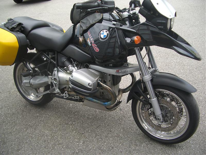

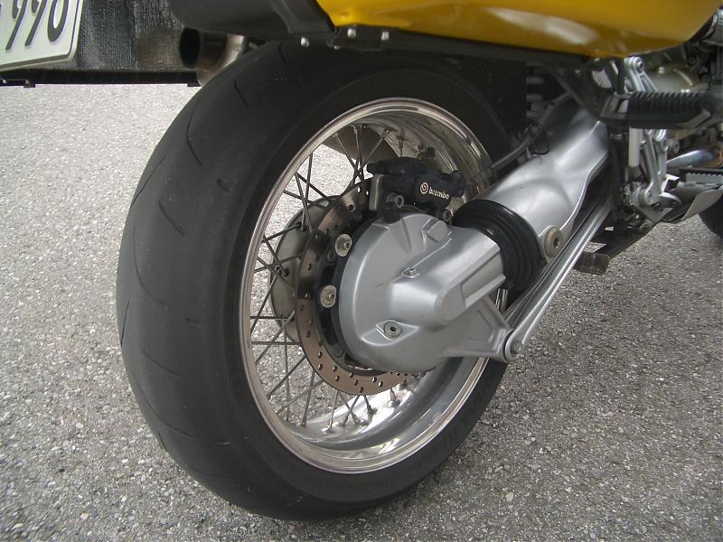

Im Anhang sind noch zwei Bilder eines Umbaus. Die Preislsite konnte ich nicht mit dranhängen, da man anscheinend keine *.doc Dateien anhängen kann. Wenn doch, bitte schnellste Info an mich!!
