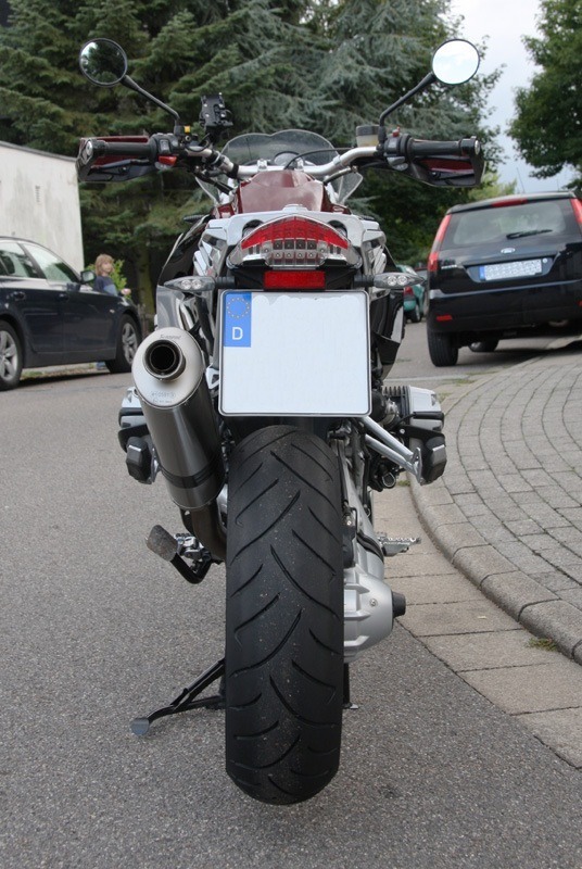

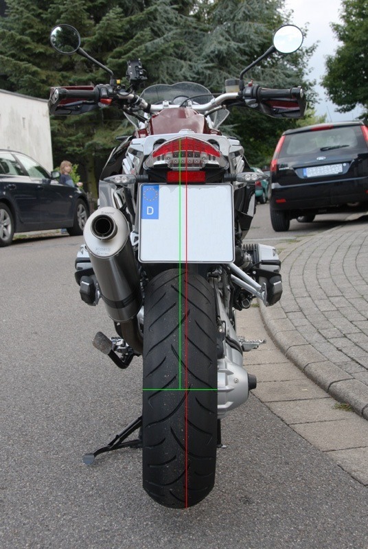

Nachdem der Kram nicht ganz billig ist möchte ich (auch aus optischen Gründen) den Versatz nicht in Kauf nehmen.
http://bit.ly/We3dqN
Wenn du das Kennzeichen um 5 mm versetzt fällt es garnicht mehr auf.
Nur zur Info.Ne Honda X4 oder ne Yamaya Vmax haben 4cm Spurversatz.Wenn du die im Winter vor die Garage schiebst,hast du 2 spuren im Schnee.DAS sieht Scheisse aus.
Wie gesagt es handelt sich nur um 5mm bei der GS.
