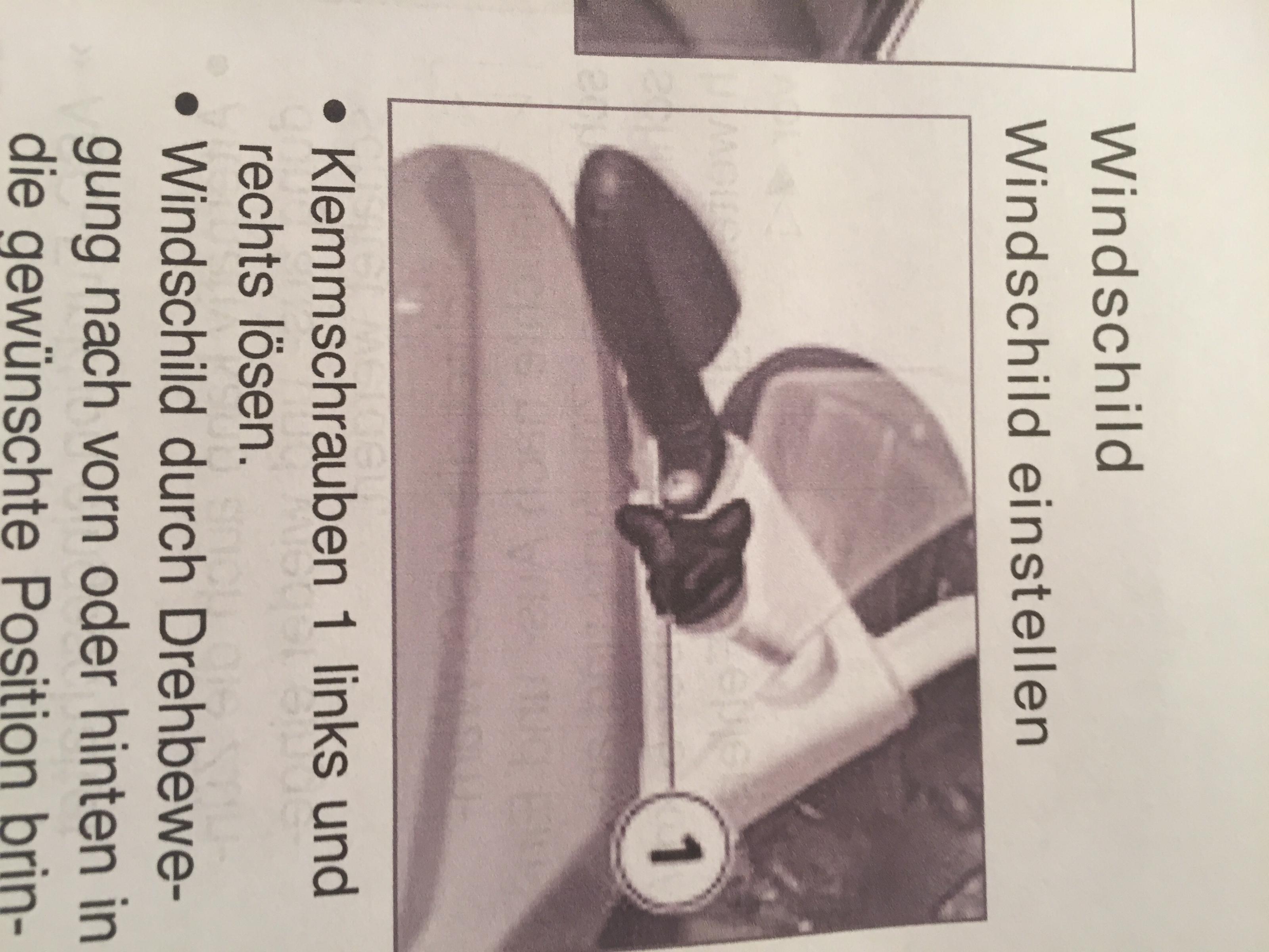

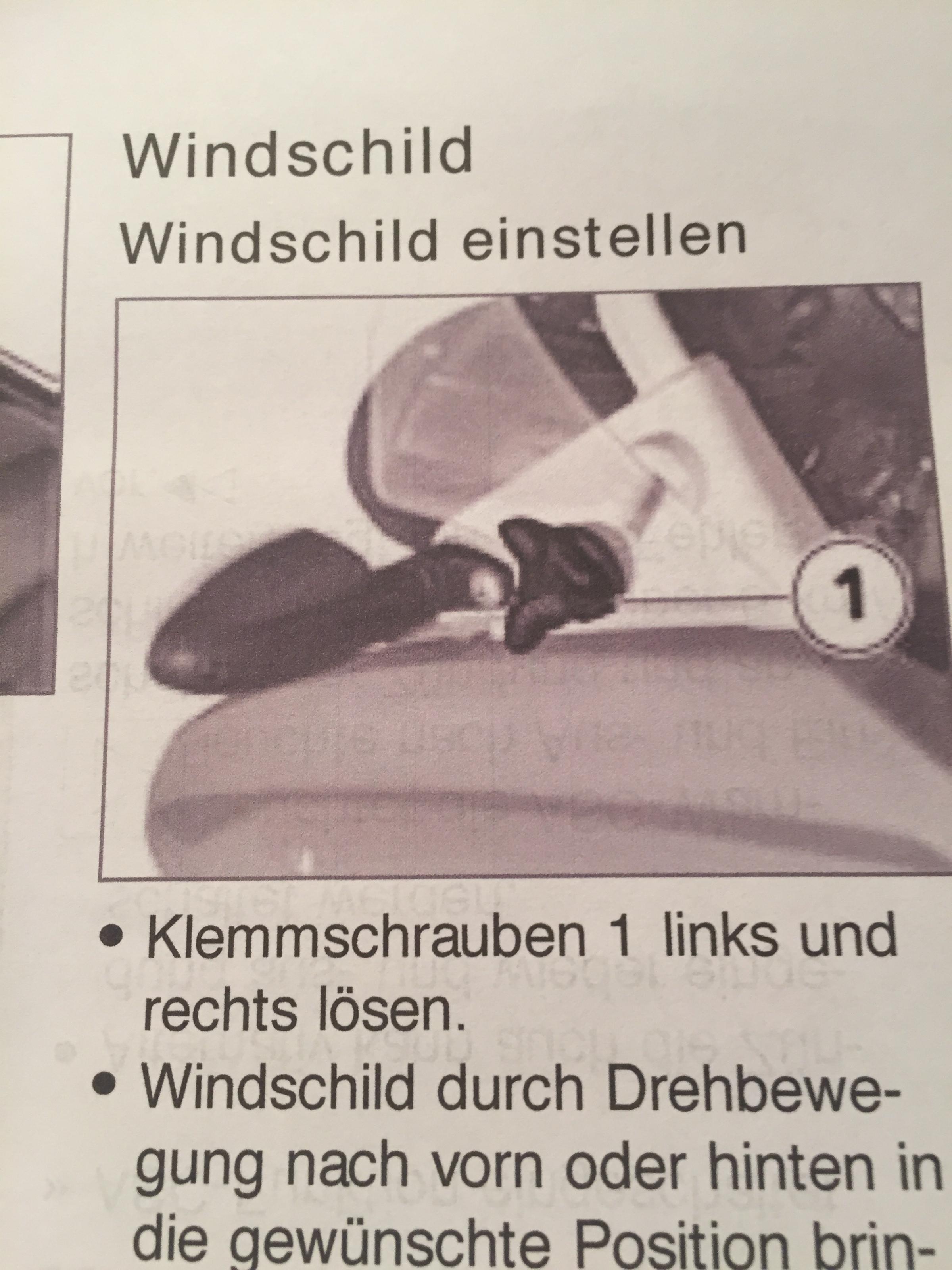

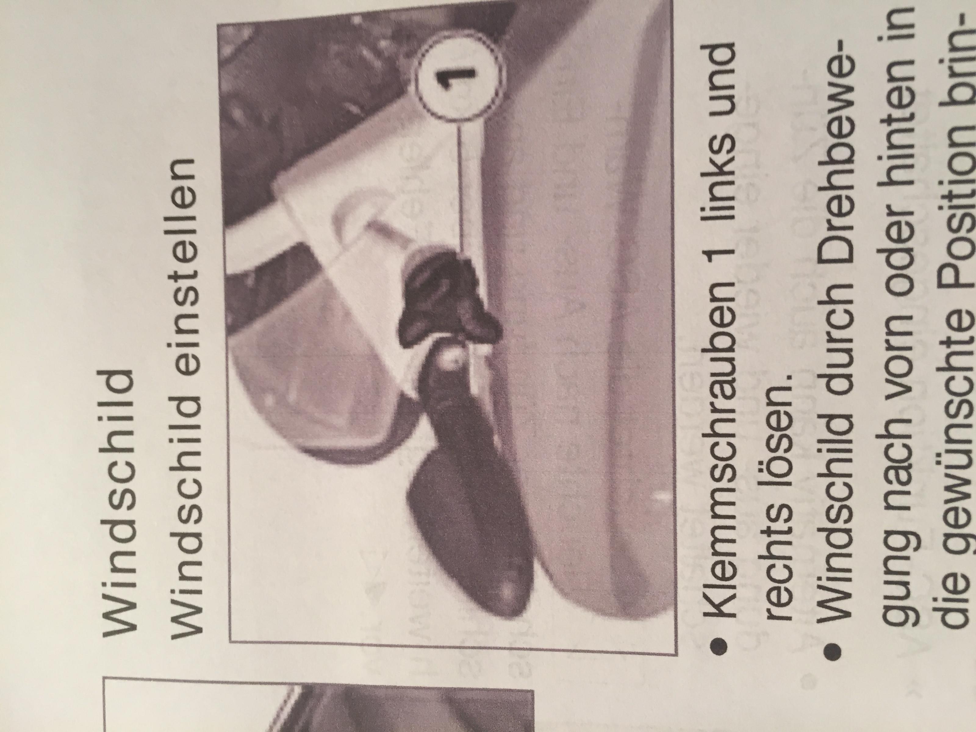

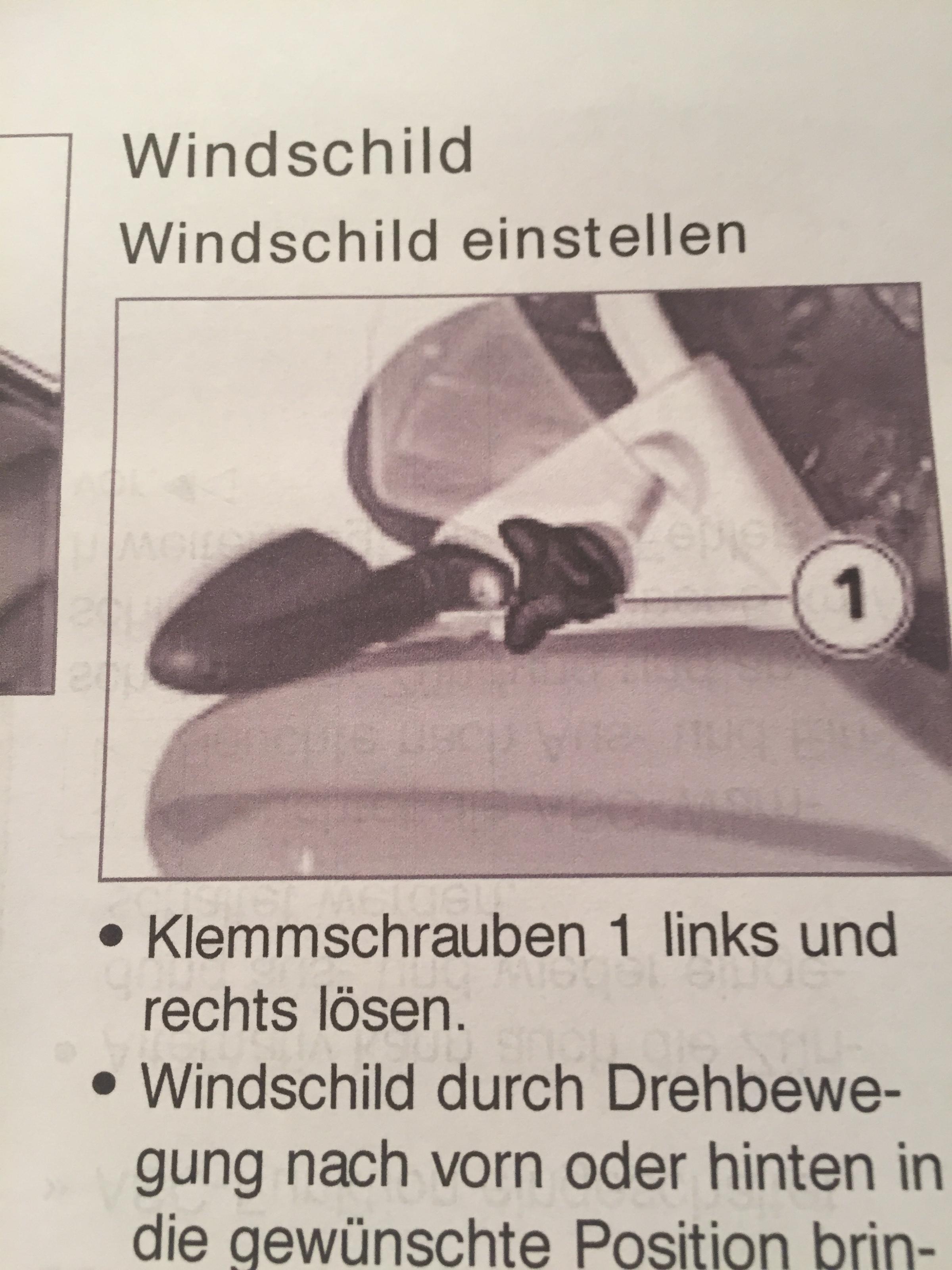

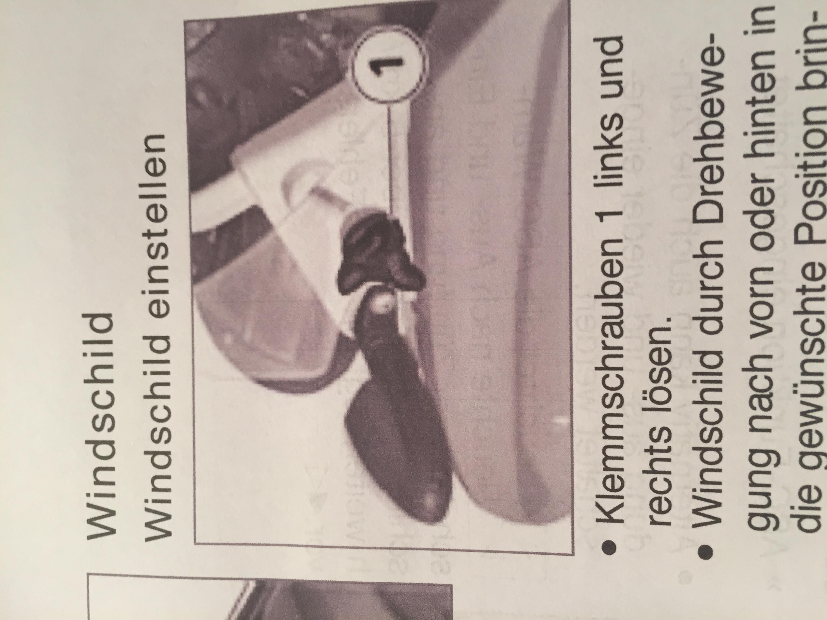

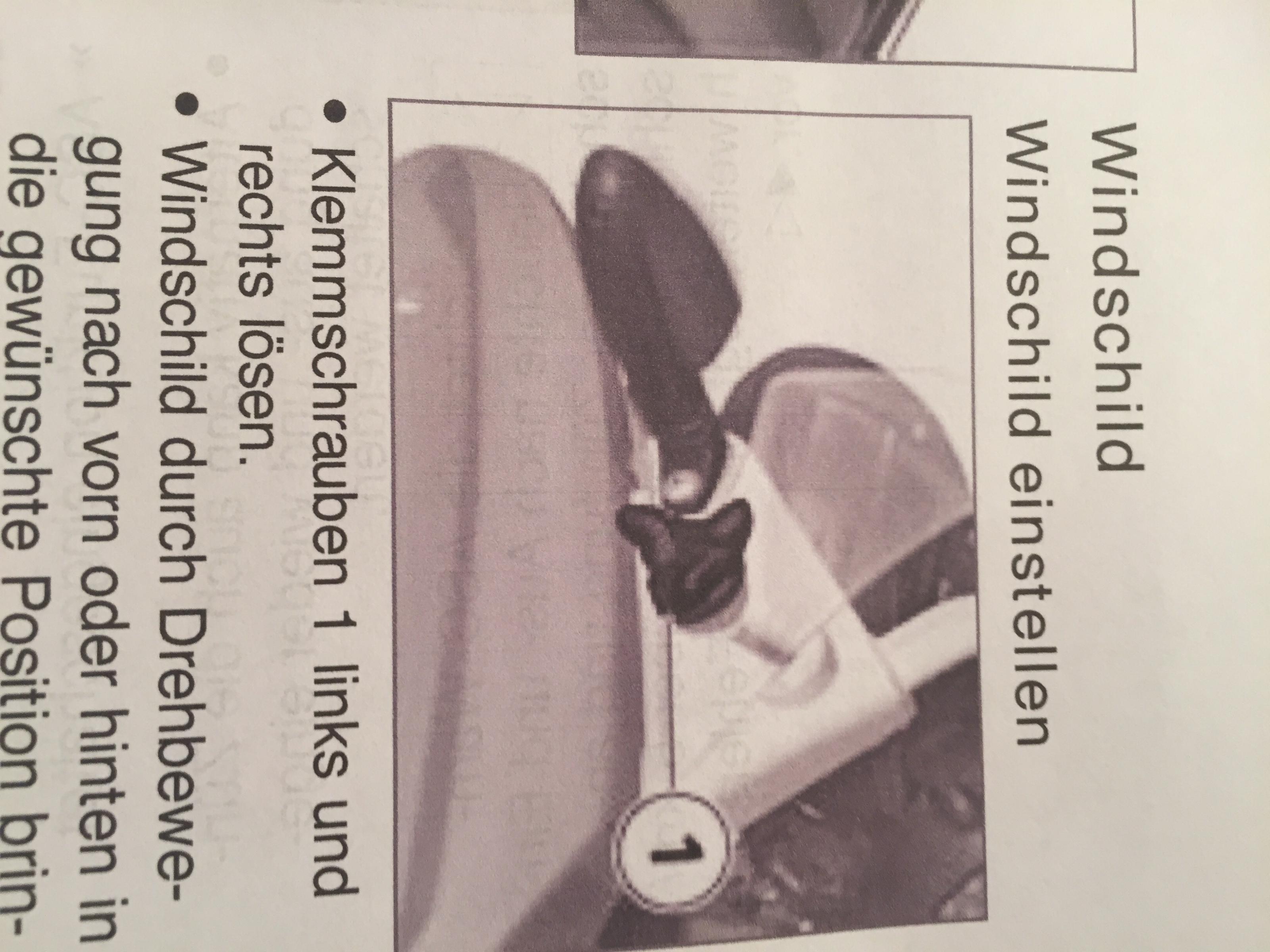

In der Betriebsanleitung heißt es "Klemmschraube", sorry mein Fehler.
Nur noch mal zur Erklärung. Ich möchte das Windschild höher stellen und muss dazu ja rechts und links diese Klemmschraube lösen. Die rechte lässt sich zwar drehen, wird aber nicht locker.

Wenn das nicht locker wird bei sich drehender Klemmschraube (zieh mal ordentlich an der Schraube, während Du paar Umdrehungen machst) , gibts 2 Möglichkeiten. Gewinde der Schraube bzw. der Führungsmutter auf der Rückseite hinüber oder die Führungsmutter ist nicht mehr in ihrer Nut, dann ist die aber üblicherweise weit rausgedreht.
Oder die Kunstststoffhülle der Schraube (der Handknebel) dreht sich über deren metallischem Kern (dem Gewindebolzen mit Kopf)
Komisch, komisch, eines davon muss es sein.
Kommst Du mit dem Finger von hinten an die Schraube, dann kannst Du fühlen, ob der Bolzen sich dreht, während Du aussen die Kunststoffhülle bewegst.
