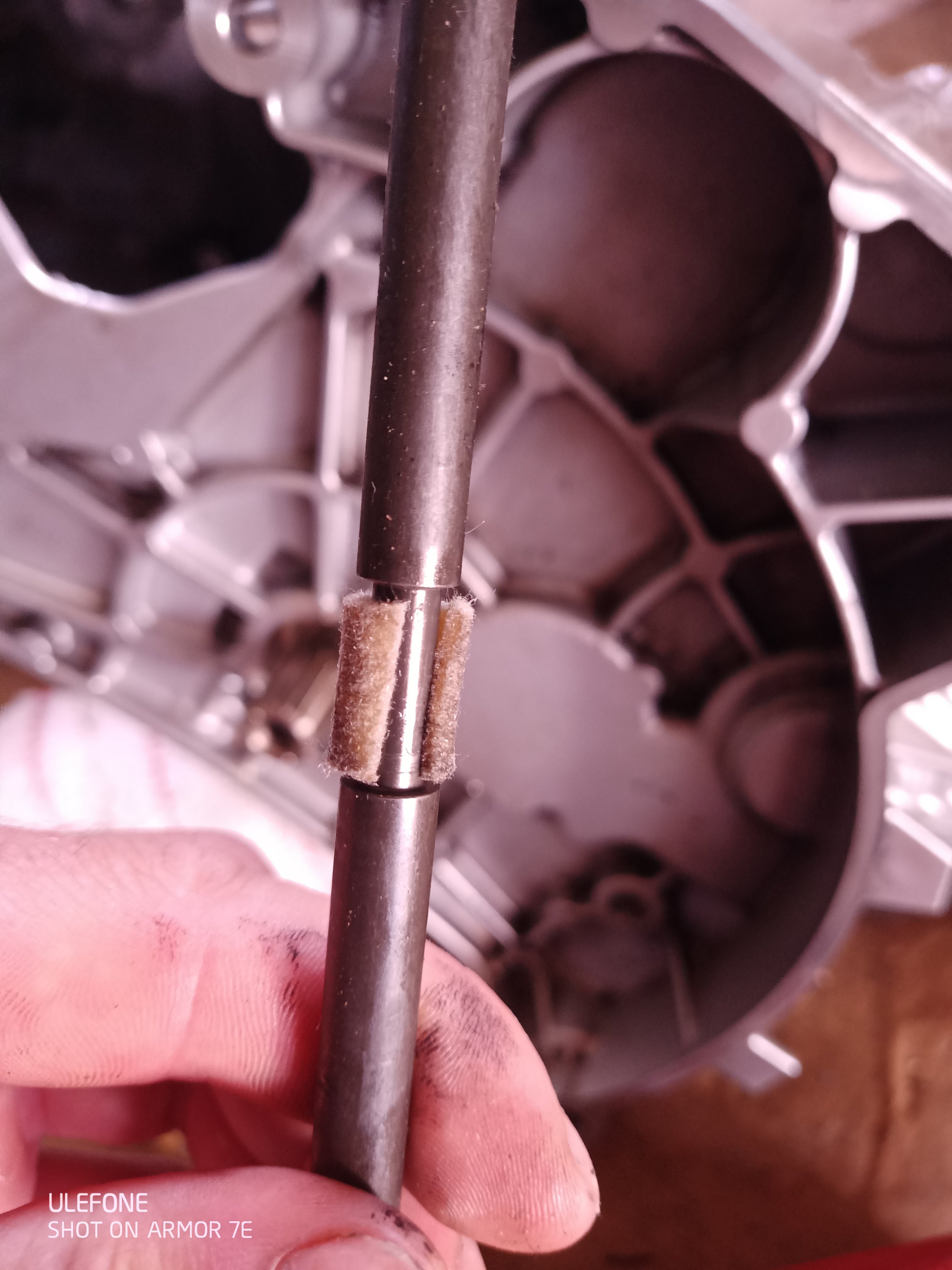

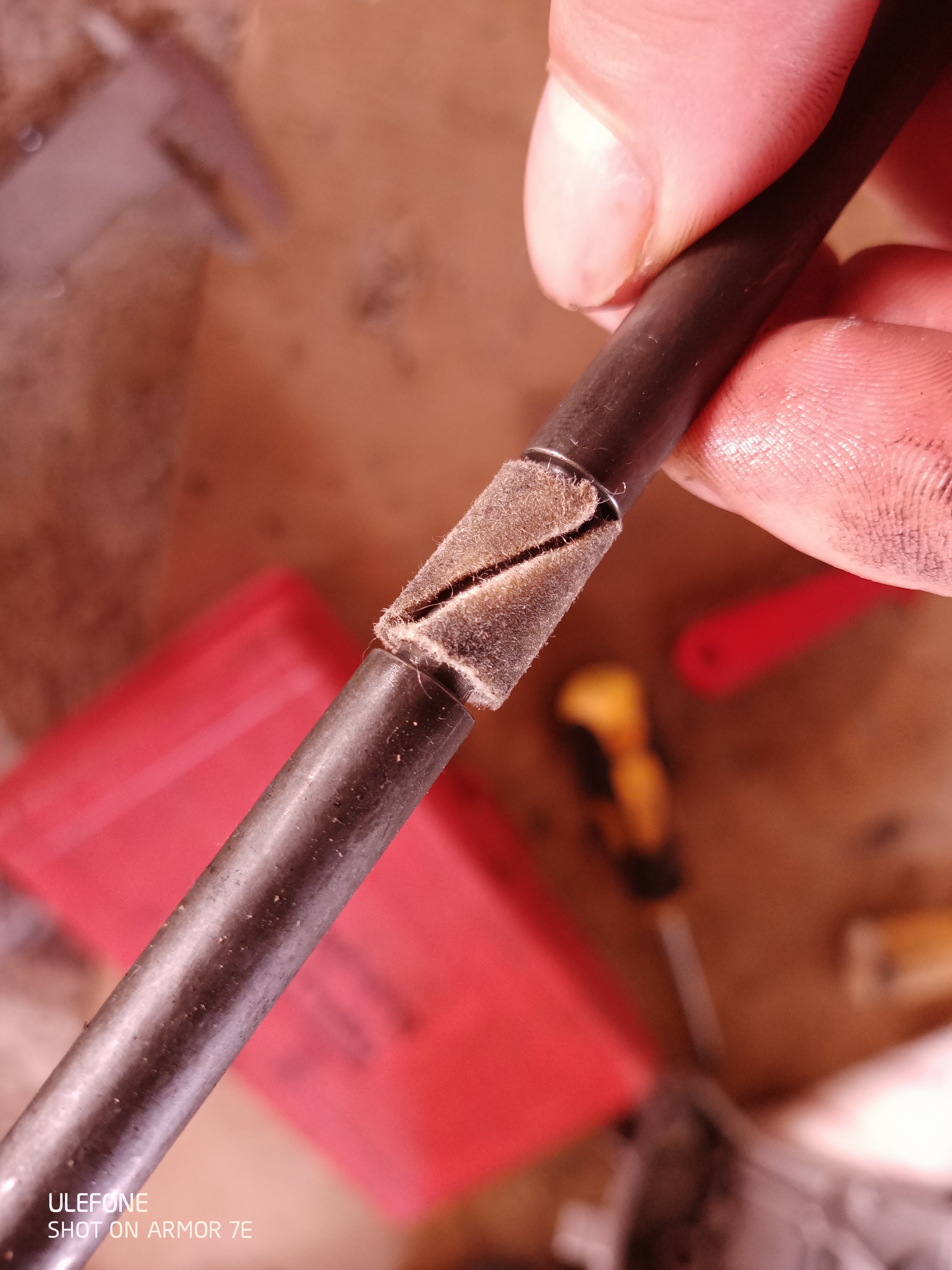

Grüße ,
heute wollte ich meine GS endlich fertig machen und muss feststellen das der neue Filzring der Kupplungsdruckstange nicht passt .
Soll ich jetzt den alten nehmen oder geht der neue so ?
Laut BMW gibt es keinen anderen .
Der originale Filz dichtet komplett ab und der neue hat einen größeren Spalt .
Bewi
27.08.2009
685
München
GS 1150
ich denke der Neue passt. Ich habe das Thema auch gerade hinter mir.
Den drückt es schon richtig zusammen. Mach dir zum Einbau bastel dir eine
Führung : Cola/Bierdose aufschneiden + das Bleich um die Druckstange mit
dem Filz legen und dann rein damit ;-).
Ich dache anfangs auch es ginge nicht.
Viele Grüße
bewi

Rein geht der leicht, mit macht nur der Spalt sorgen .

Guten Morgen
Wenn er tatsächlich LEICHT reingeht würde sich der Spalt nicht schließen dann passt da was nicht, ich würde ihn so nicht einbauen

Ich würde den Alten nehmen. Ist ja nicht kaputt!
