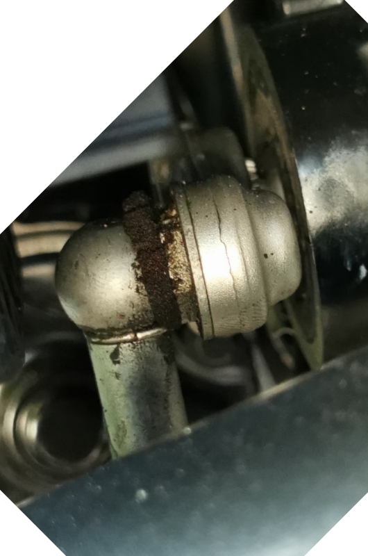

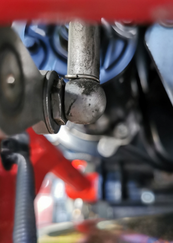

Sieht bei meiner GS derzeit so aus....
...Kugel oben, eine Art Filzring zu sehen oder was davon noch übrig ist...
....Kugel unten, von Ring nichts mehr zu sehen.
Nachdem die Teile nicht die Welt kosten, werde ich zum Vergleich mal vier Stück für die GS und zwei Stück für die R100 bestellen.

Gut gebrüllt, aber an der unteren Kugel ist nicht mal ein Kunststoffring, also fehlt etwas.
