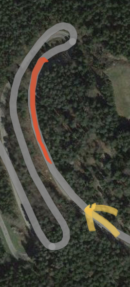

Hab noch ein Bild aus meiner persönlichen Straßenrealität:
Gelb gekennzeichnet die Fahrtrichtung und rot gekennzeichnet der Bremsbereich.
Je mehr man das Messer zwischen den Zähnen hat, desto kürzer, heftiger und weiter hinten liegt dieser Bereich.
Motorradfahren ohne (durchaus regelmäßiges!) bremsen in Schräglage, kommt in meinem Universum nicht vor 🤷🏼‍♂️
