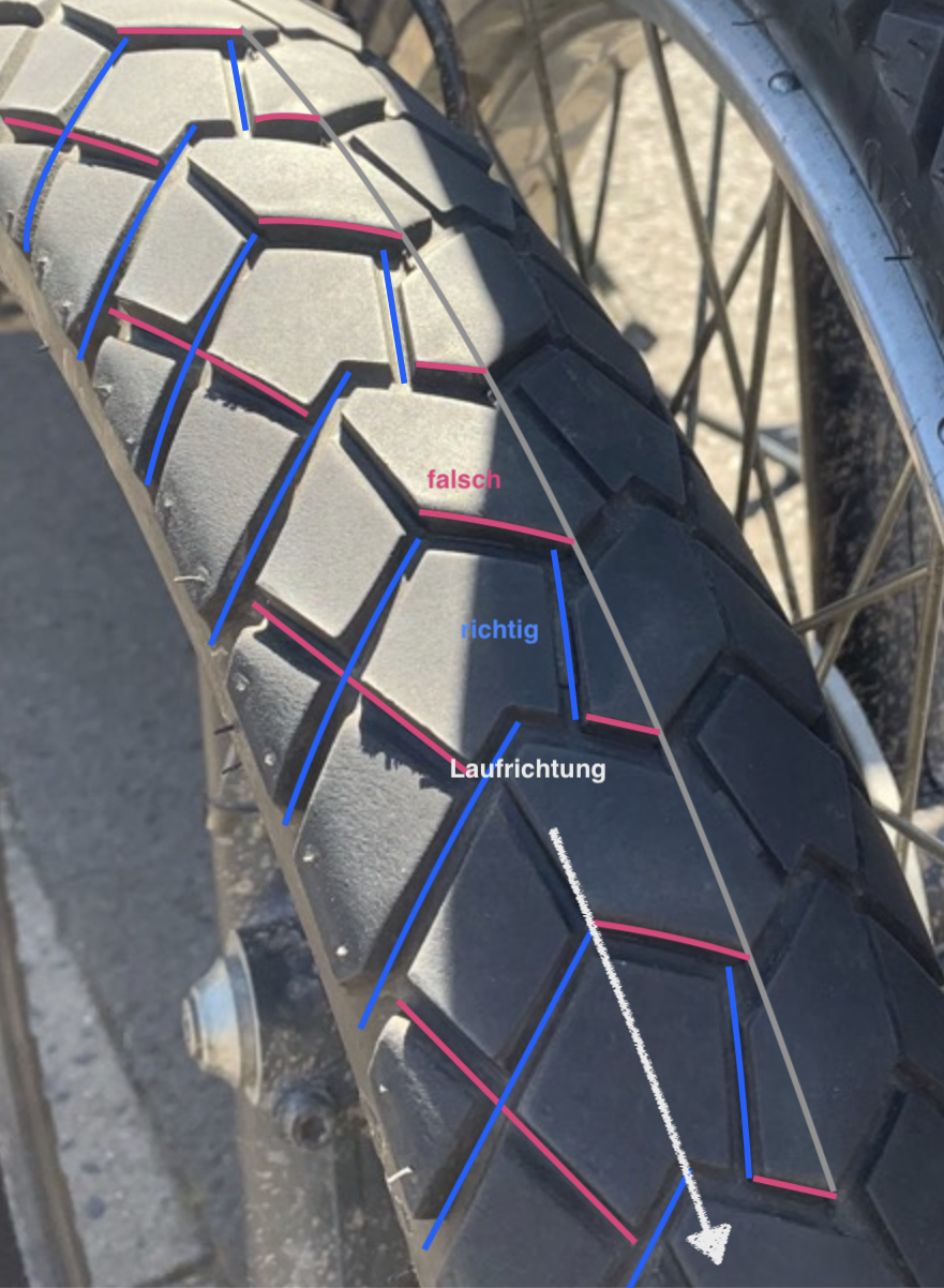

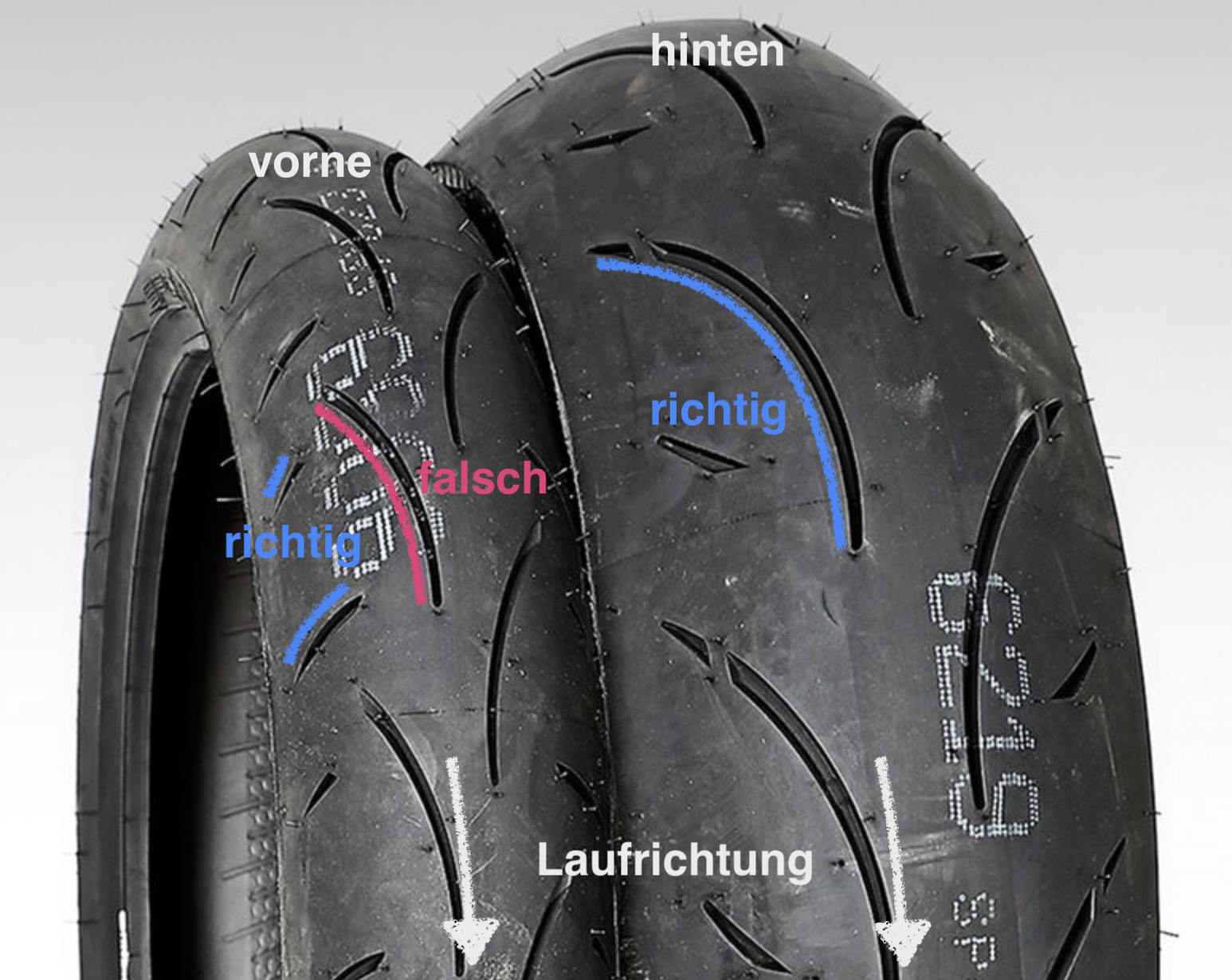

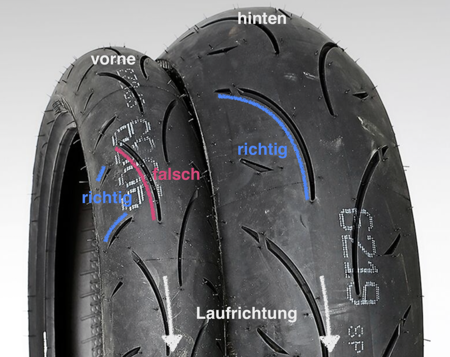

"Kreuz und quer" profilierte Reifen (wie die meisten Enduropneu) bilden so gut wie immer Sägezahn aus, weil es immer irgendwelche Profilrillen gibt, die "quer" zum persönlichen Fahrstil stehen, aber bei den Straßenpneu halten sich inzwischen die meisten Hersteller an die physikalischen Vorgaben.
Falsch gepfeilte Profilrillen hatte zum Beispiel der Dunlop Sportsmart 2 am Vorderreifen:

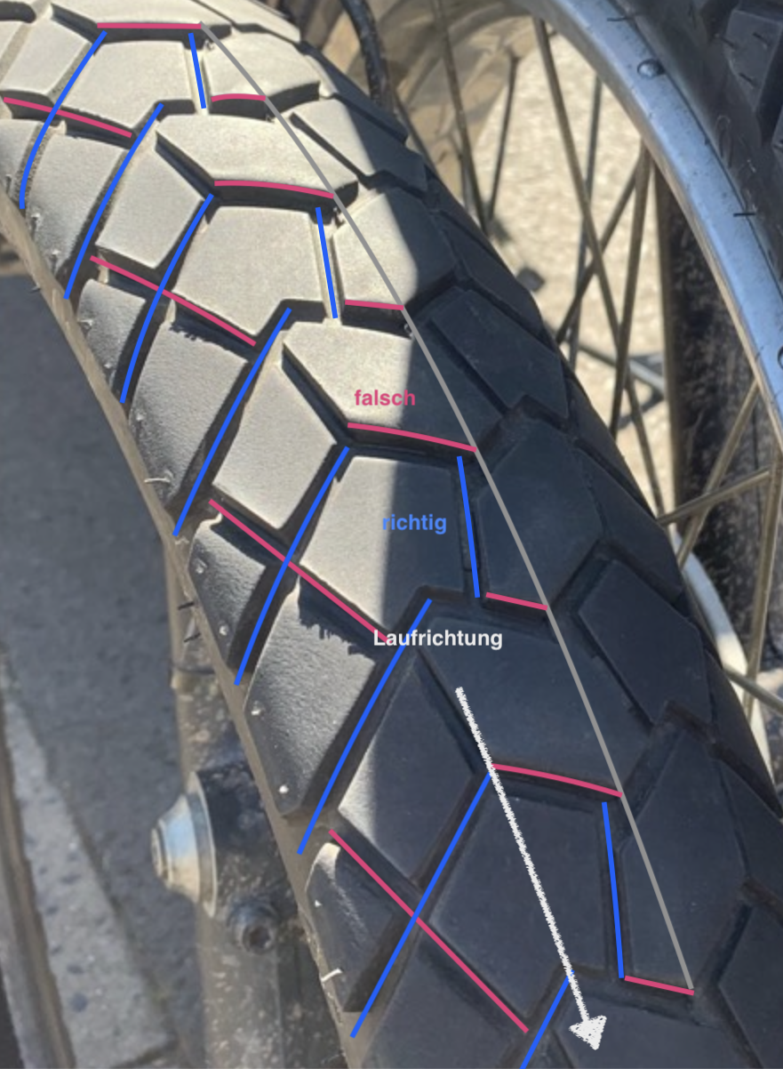

Enduropneu haben prinzipiell immer auch (für den Straßenbetrieb) falsch gepfeilte Rillen:

Man müsste für jeden einzelnen Fahrer die Kraftvektoren jeder Profilkoordinate über die gesamte Nutzdauer integrieren um die jeweilige Profilierung qualitativ beurteilen zu können.
Ein „optimales“ Profil sieht halt bei jedem einzelnen ein bisschen anders aus… 🙄
Irgendwie sind Diskussionen über den Kamm‘schen Kreis langweilig und wenig ergiebig.
Soll ein Profil offroad gar ein wenig Seitenführung haben, muss man mit den „falschen“ Rillen eh leben. Wie gesagt: langweilig.

Du solltest dich als Reifenentwickler bei den diversen Motorradreifen Hersteller melden :cool: :cool:

Wie hdo sagte: Als Offroad-Fahrer muss man mit falschen Rillen leben.
Und auch sonst ist Sägezahn k(aum)ein Qualitätsmangel. Außerdem weiß man ja, wie sehr die Kundschaft Reifen nach der Optik kauft.
Aber es wäre doch mal ein echtes Verkaufsargument, wenn ein Hersteller von "computerberechneten Profilrillen" sprechen würde, die "optimal gegen Karies Sägezahn vorbeugen".

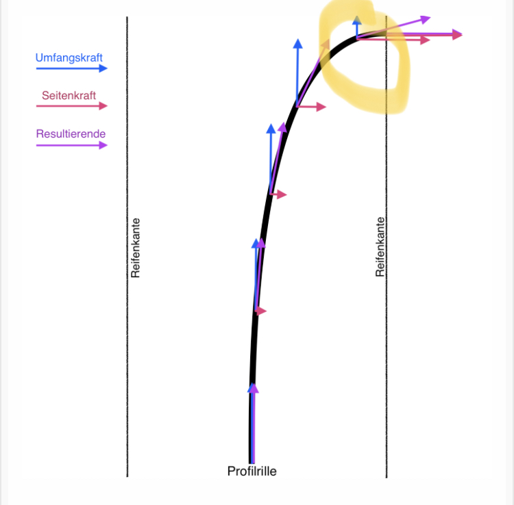

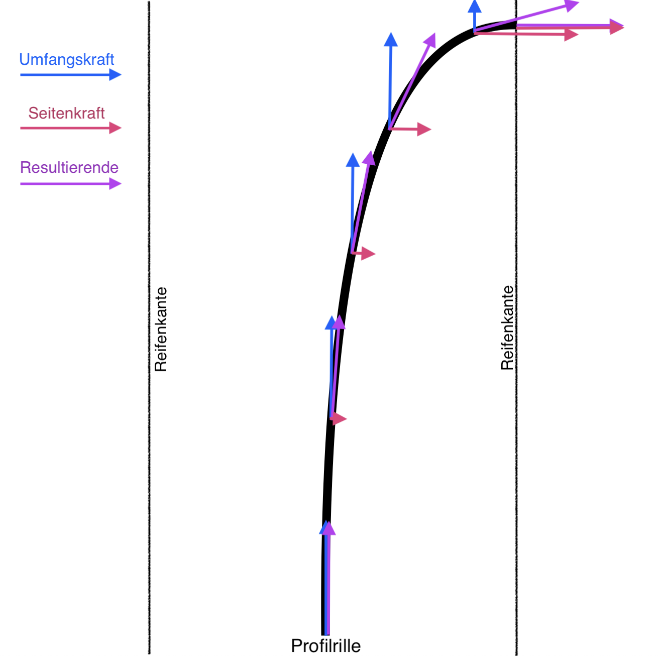

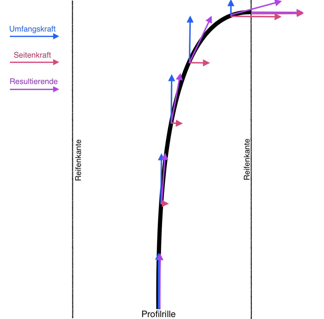

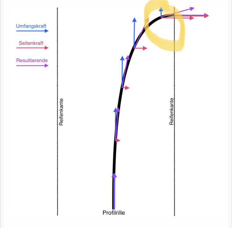

Da gibt es viele. Alle, bei denen die Profilierung im Prinzip solchen Linien folgt:
Damit bekommt man garantiert keinen Sägezahn.
Serpel
Muss sich nur jemand finden, der sich traut ganz schräg schon wieder Gas zu geben, dann ist das im markierten Bereich ggf. schon zu stumpfer Winkel (zur Laufrichtung).
