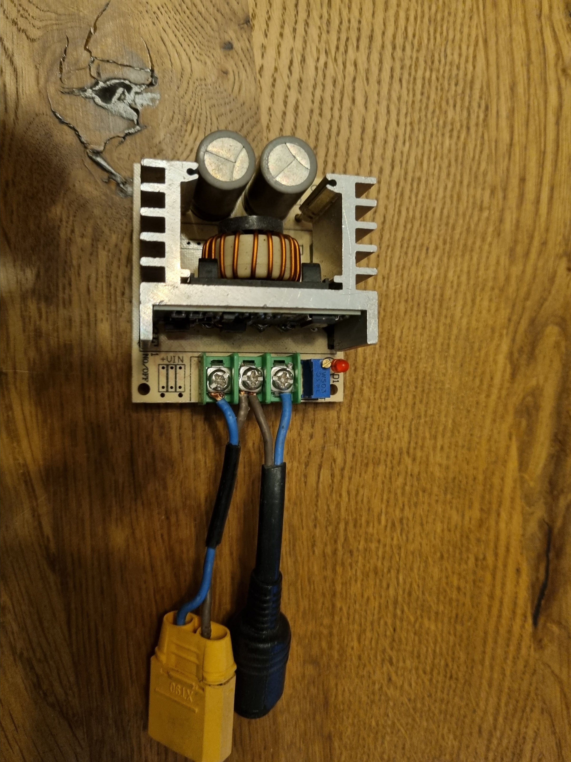

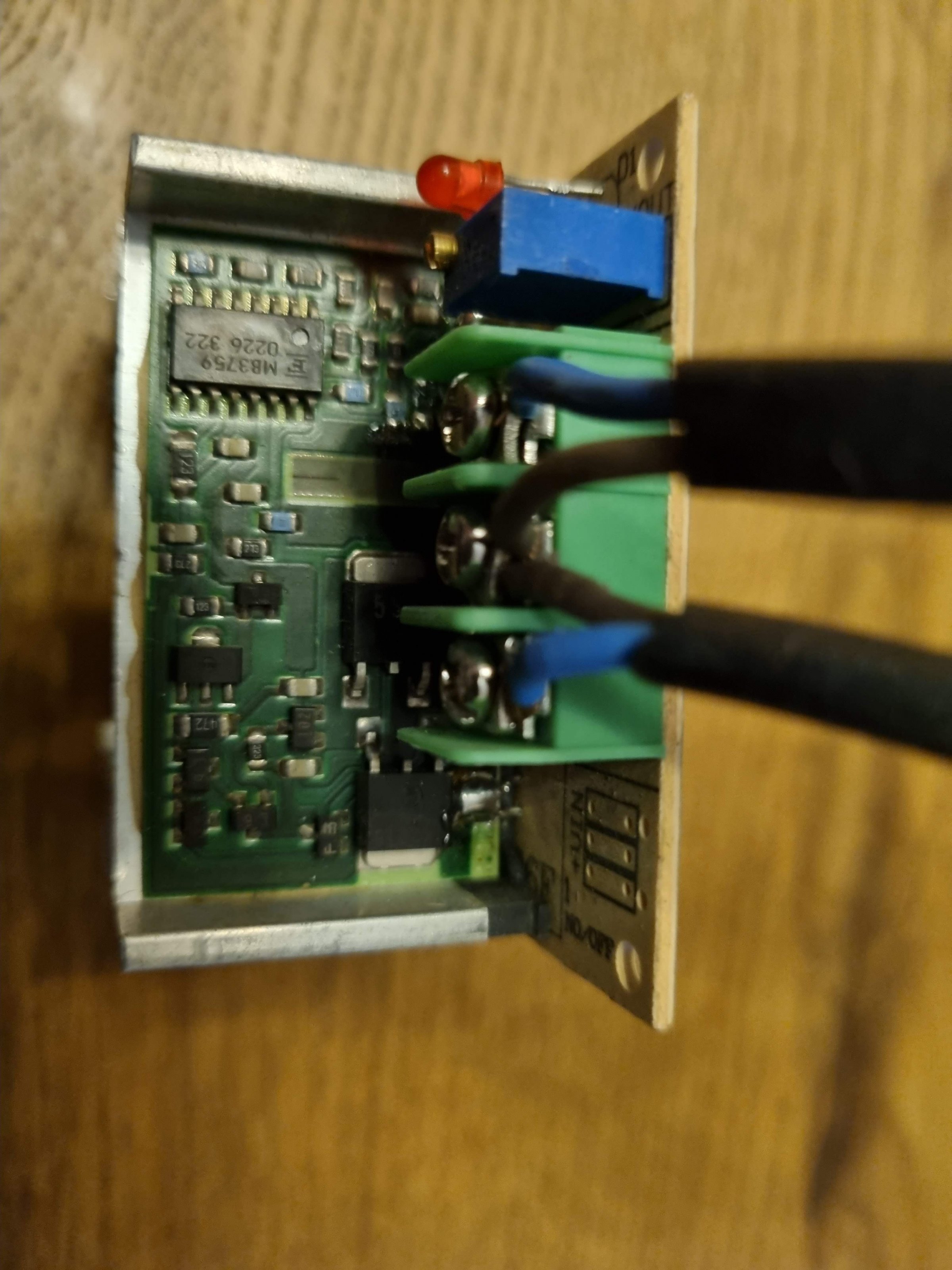

Bitteschön

Schön zu erkennen: Es wird ein Fujitsu MB3759 Schaltregler im SOP Plastikgehäuse verwendet, der arbeitet mit konstanter Frequenz und Pulsbreitenmodulation. Zum testen müsste man eine Eingangsspannung im zulässigen Bereich anlegen und schauen (Oscar), wo es hängt. Das kann der Schaltregler selber sein, aber genausogut eines der anderen aktiven Bauteile (mindestens alles, was mehr als zwei Beine hat, ist unter Generalverdacht ;)). Es reicht schon, wenn da nichts mehr schwingt, weil ein schnöder Kondensator seinen Geist aufgegeben hat :( (hohe Temperatur im Betrieb wurde erwähnt, nicht gut für Elektrolytkondensatoren, und Tantals sind auch etwas empfindlich, Temperaturgrößenordnung wie ICs, z.T. darunter). Wenn es der MB3759 ist, lohnt eine Rep nicht, der kostet einzeln schon ~10.-€ (+Versand :(). Sollte es "nur" eines der nachgeschalteten Teile sein, Kondensator, Spannungsregler, Diode o.ä., könnte man einen Versuch wagen, zumal kein Bedarf für Ersatz mit SMD-Bauteilen besteht, da ist Platz genug für "normale" ;) Bauformen.
