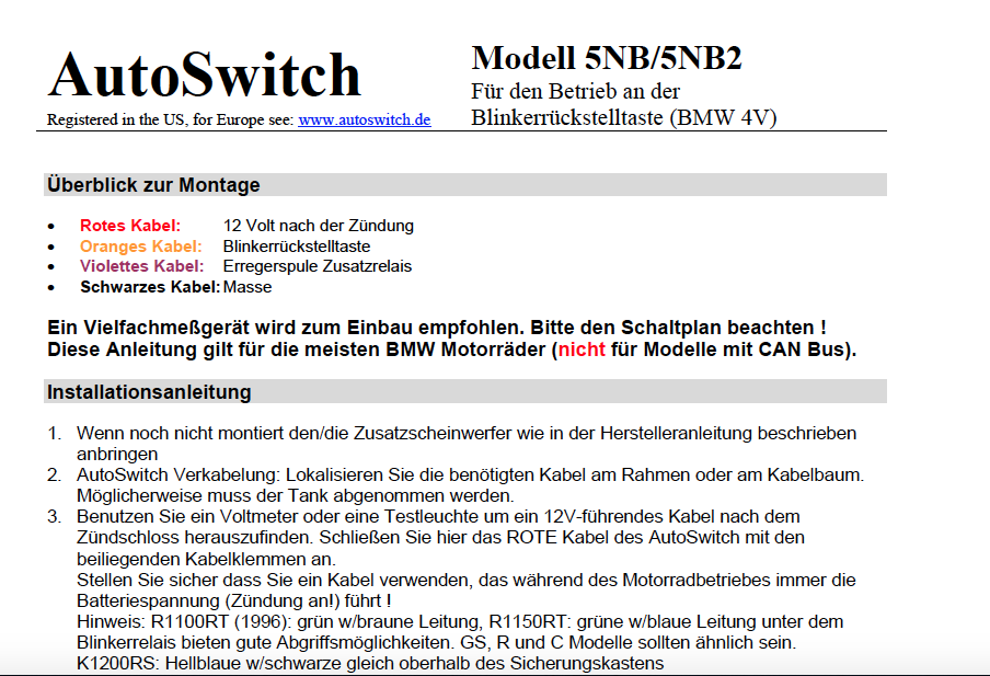

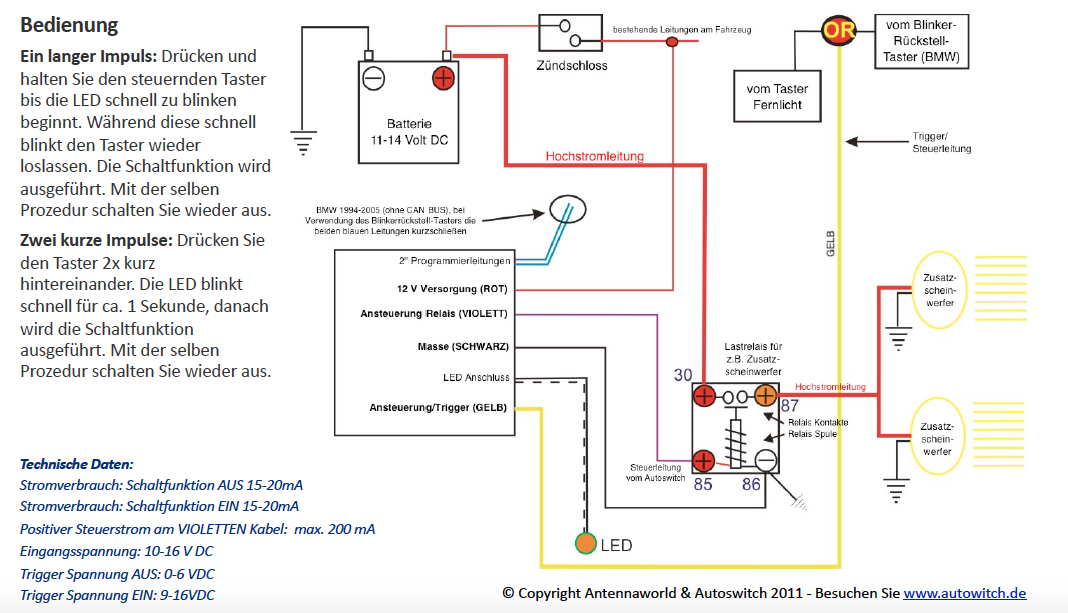

ich baue gerade an mein Alteisen zusatzscheinwerfer an und seuere die über einen Autoswitch.
Jetzt brauche ich noch die Farbe vom Blinkerrücksteller zum anschließe, will aber nicht die ganze Armatur abbauen.
Wer kann mir helfen ich finde nichts im Netz.

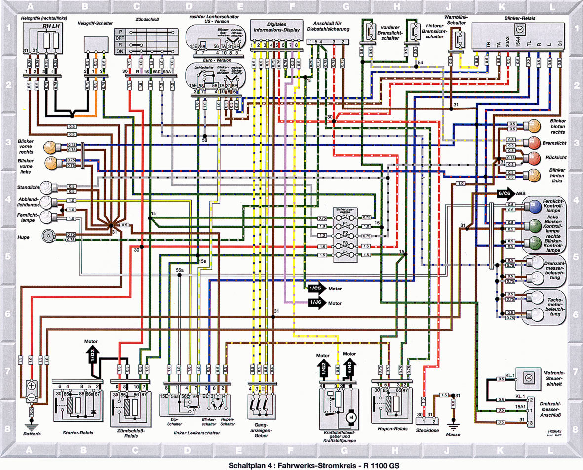

Na ja wenn man weis was für ein Mopped Du hast könnte man im Schaltplan schaun.

Wie auf meinem Foto zu sehen: R 1150 GS Bj.2000

Danke, den Plan hab ich auch. Aber welche Farbe hat das Kabel vom Blinkerrückateller im Kabelbaum der BMW?

Am Blinkrelais PIN 4 ist Blinker aus

Hallihallo,
ich hab hier nen Schaltplan, zwar von den 11ern, die allermeisten Details passen jedoch auch bei den 11,5ern. Insbesondre auch die Kabelfarben.
Demnach wäre braun/weiß der Rücksteller.
Zum Checken per Multimeter: Beim Drücken des Rückstellers wird dieses Kabel gegen Masse geschaltet.
Zugang am Besten bei den Steckern unterm Tank.
Grüße vom elfer-schwob

Hallo Lausi53

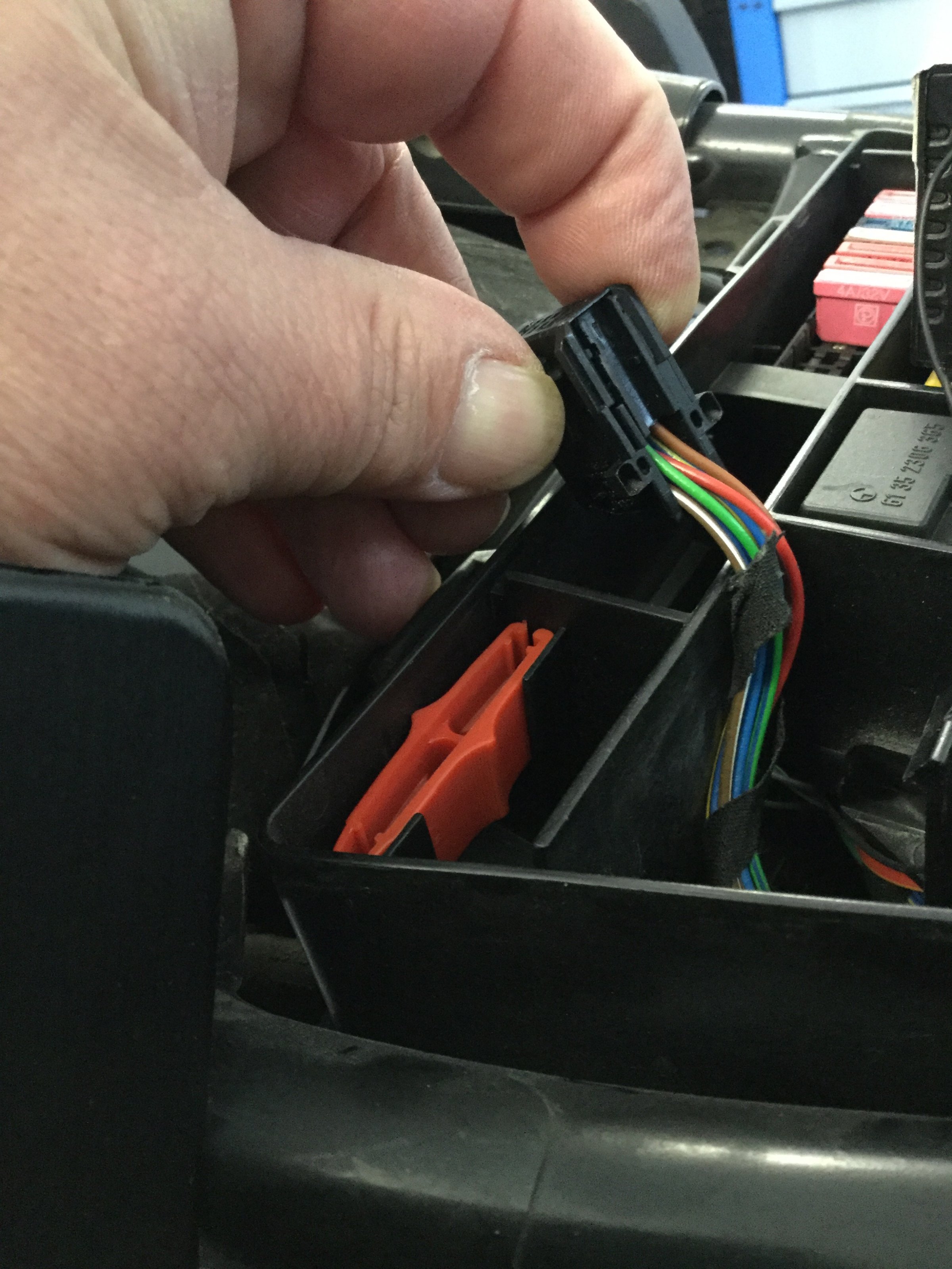

Ich kann die Aussage vom elfer-schwob vollends bestätigen. Habe dasselbe vor wenigen Wochen eingebaut und das braun /weiße Kabel angezapft.
Entweder oben an der Steckerverbindung von der rechten Schaltereinheit, das ist dann unter dem Tank. Oder so wie ich, am Blinkerrelais im Sicherungskasten. Das ist aber etwas umständlicher, da nicht so viel Platz zum anzapfen. Ich hatte den Sicherungskasten etwas losgeschraubt.
Autoswitch funktioniert tadellos.
Bei fragen, frag.

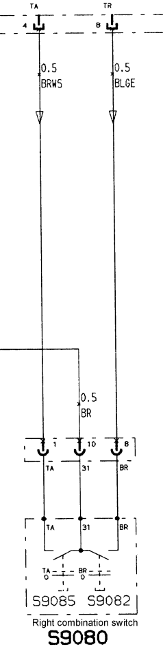

S9085 ist der Blinkerrücksteller. Also haben Rainer und Reutlinger recht.
Grüße Volker

Moin ebenfalls
Lausi53, wenn benötigt kann ich ein Bild vom Stecker machen. Hab grad den Tank unten. Dann siehst Du das Kabel sowie die Farbe.
Bei Bedarf melden :D
