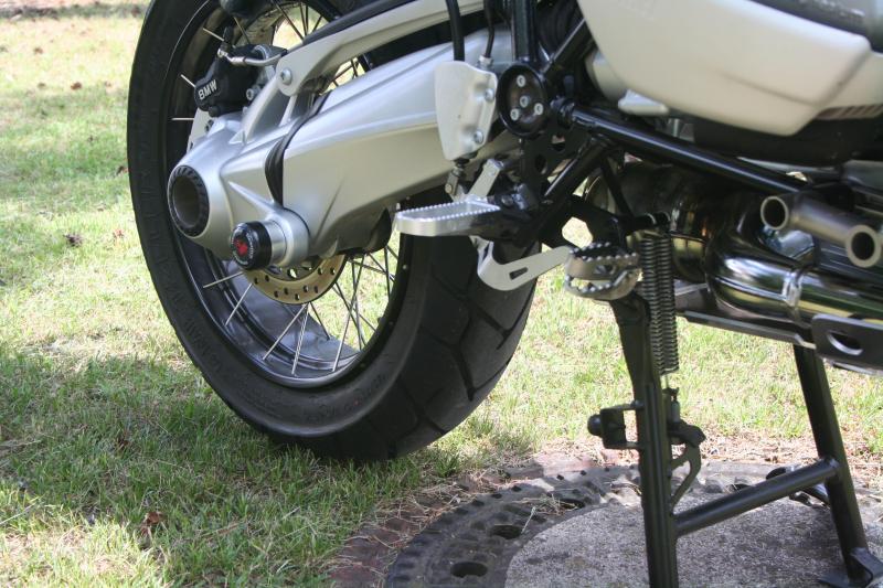

Tiefere Fussrasten
Habe mir ein Paar tiefere Fussrasten von SW-Motech gegönnt. Die Rasten haben zwei Positionen. In der unteren Position sind die Rasten 15mm tiefer als original. Daher ist der Kniewinkel auf langen Etappen viel entspanter.
15mm tönt nicht nach viel. Fühlt sich jedoch nach viel an (sehr angenehm)

Bei Wunderlich habe ich die Hülse für den Schalthebel und die Platte für den Bremshebel erstanden. Danach klappte es mit den SW-Motech-Rasten perfekt. Bei 15mm tiefer schleift es allerdings schon mal bei Schräglage.
