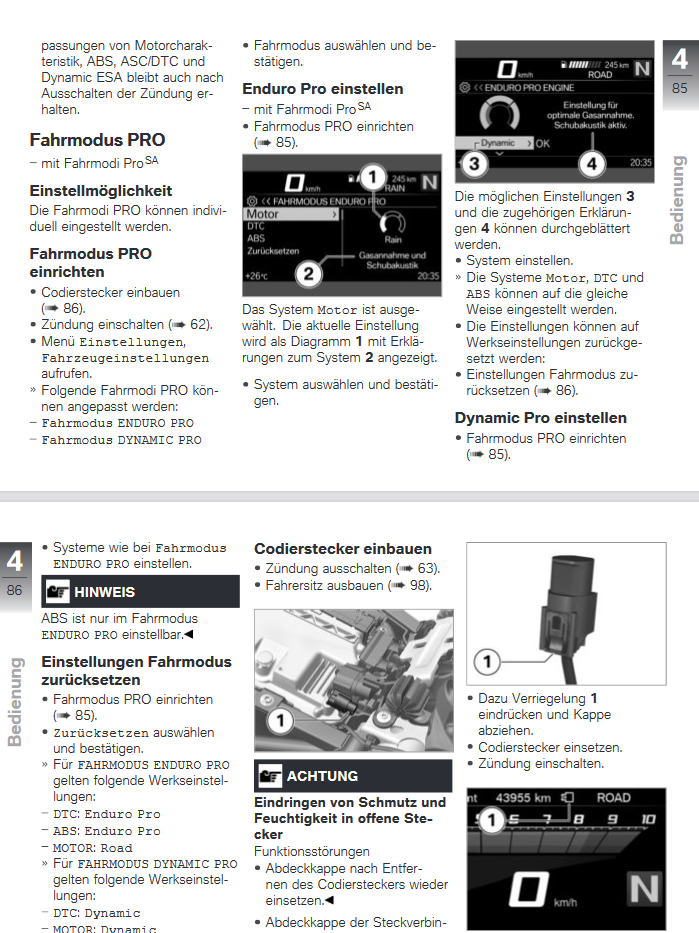

Interessant!
Mit "Abschalten" meinst du im DnyPro modus auf den niedrigsten Wert oder richtig abschalten?
Wenn es so sein soll wie man es wirklich möchte, ausschalten.
Sonst Stecker drauf und einstellen.

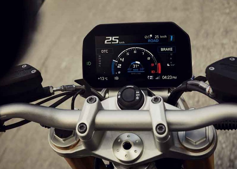

Optisch ginge dann noch die Sw der 1250 R HP aufzuspielen und man kann dann alle Parameter am Display sehen

Stecker drauf gibt es nicht mehr. Man muss sich entscheiden welche der Fahrprofile man haben möchte und es sind nur insgesamt vier aktivierbar.
Habe ich z.B. Eco, Rain Road und Enduro ausgewählt gehen die Konfigurierbaren und Dynamik nicht mehr.
Ah, danke.
Dann wurden also die Fahrprofile ausgewertet und angepasst.
