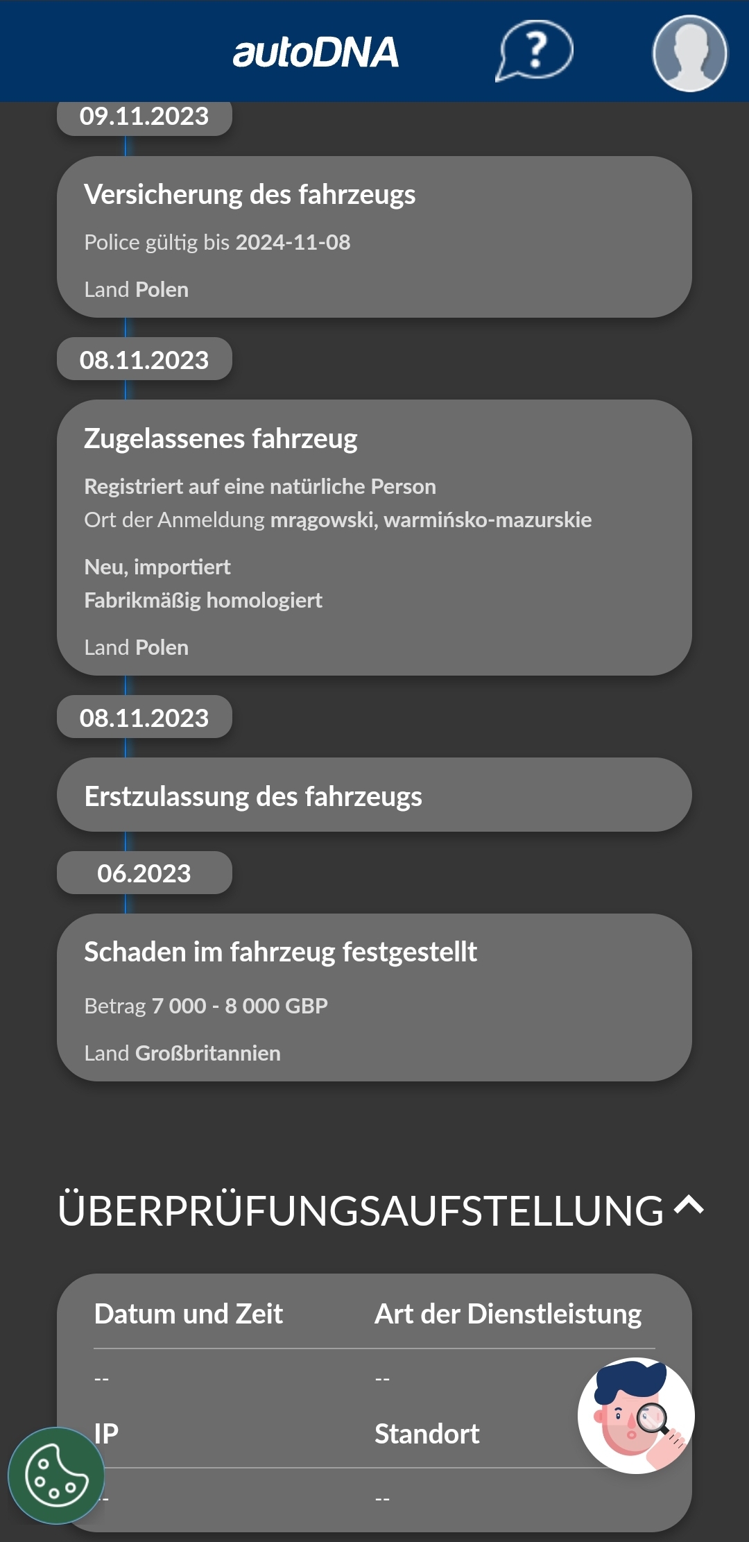

Na hier mal ein Teil des Berichtes über die VIN.

Bei der Schadenssumme war das Moped jedenfalls richtig zerdengelt....

jetzt mal ganz realistisch - welchen Grund gibt es sonst, die nahezu komplette Front zu ersetzen? In der Regel nur einen - und der heisst Unfall... Ein seriöser Verkäufer würde da drauf hinweisen, eventuell noch nen Vermessungsprotokoll dabei - abgesehen davon werden in der Regel die neu angebauten Teile auch nicht auf herkömmliche Weise den Besitzer gewechselt haben...

Möglicherweise versteht ja jemand das Englisch hinter meinem genannten Link zu 'Cat B' Fahrzeugen nicht. Wird ein solcher Totalschaden in Teilen oder komplett aufgekauft, so verpflichtet sich der Käufer, den Rahmen in einer Authorised Treatment Facility (ATF) final vernichten zu lassen. In Schriftform. Papier scheint jedoch geduldig, wenn's um Exporte nach Polen oder in die baltischen Staaten geht. Bei meiner damaligen Maschine aus Litauen wurde der Rahmen wohl eindeutig gerichtet, was in vielen Ländern bei strukturellen Rahmenschäden streng verboten ist.
Deine 'Munition' im Wandlungsprozess sollte ausschliesslich die Rahmennummer sein. Alle anderen Teile darf der Händler tauschen - vorausgesetzt, er verhökert die Maschine nicht als 'unfallfrei'.
Für die ehemalige Originalkonfiguration des Bikes hilft dir der VIN-Decoder. Mich würde es stark wundern, wenn da noch viel 'original' dran wäre.

Der partielle Umbau auf GSA wird irgendwann beim TÜV auffallen mit allen Konsequenzen. Der verschwiegene Unfallschaden ist vermutlich ein Grund zur Wandlung. Ein kurzes Telefonat mit dem Händler mit dem Angebot, die Sache gütlich zu bereinigen, ansonsten rechtliche Verfolgung Deiner Interessen. Schade für dich, aber du bist erheblich betrogen worden. Sei nur froh, dass du hier im Forum die Sache platziert hast und ein paar ausgezeichnete Ratschläge bekommen hast. Halt uns informiert, da so etwas immer wieder passiert.
