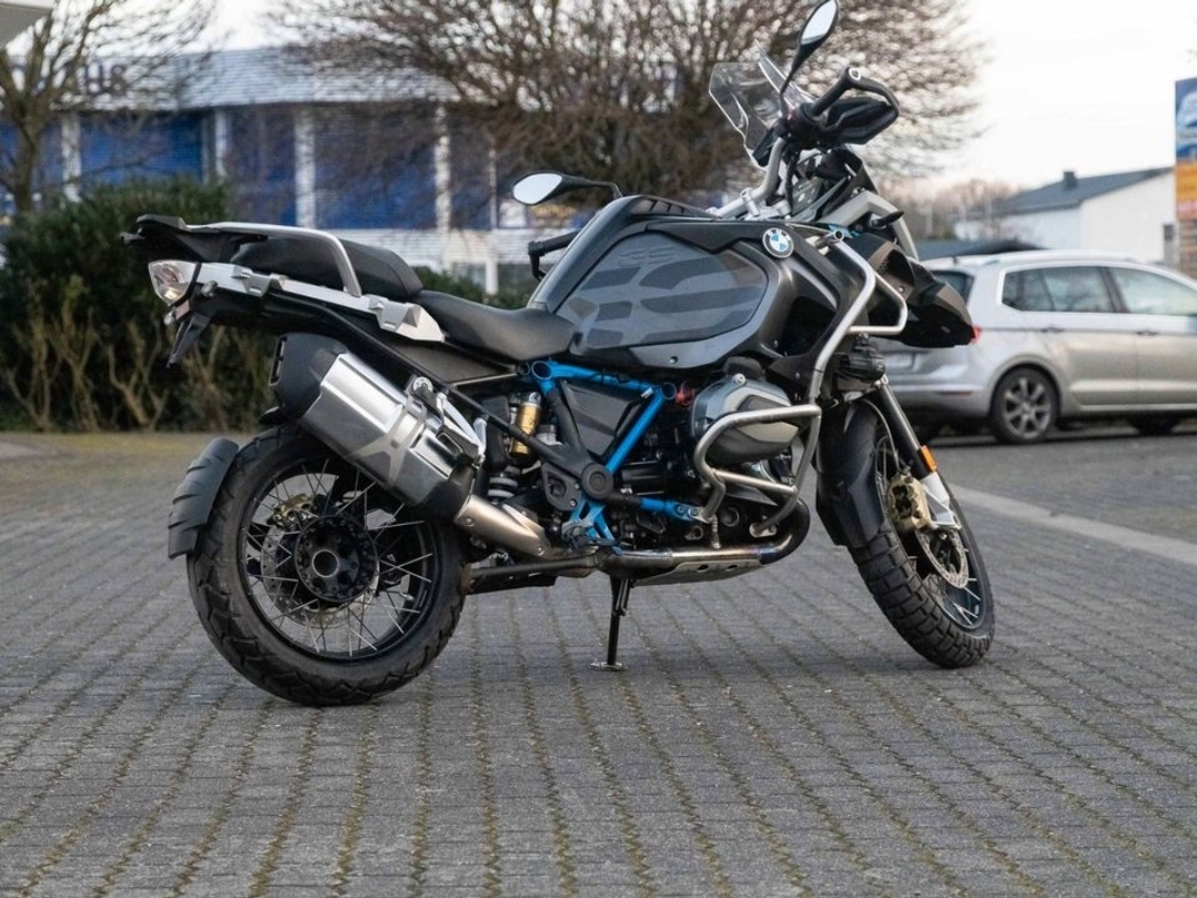

Hallo Gemeinde, ich habe seit letztem Monat mir die Gs zugelegt und ja es ist meine Erste.
Ich fühle mich mega wohl drauf und sie geht mega.
Nur habe ich da so Fragen zum Motorrad und Schein.
Ist es möglich das meine Umgebaut ist auf Adv und der Tank von einer 2017er Triple Black ist ?
Dann im Schein Bj und Erstzulassung, kommt das davon das es ein Import aus GB ist? Ich bin erstbesitzer hier In Deutschland.

Laut Nummer der EG Betriebserlaubnis ist es eine 2018er Adventure, die wohl erst am 08.11.2023 erstmals zugelassen worden ist. Wie das auch immer zustande kommt weiß ich nicht. Vielleicht stand sie in England lange unangemeldet herum…
Zum Tank kann ich nichts sagen. Möglich das er umlackiert wurde usw…die Adventure gibt es ja auch mit blauem Rahmen aber meiner Meinung nach sieht der Tank dann anders aus - zumindest farblich.

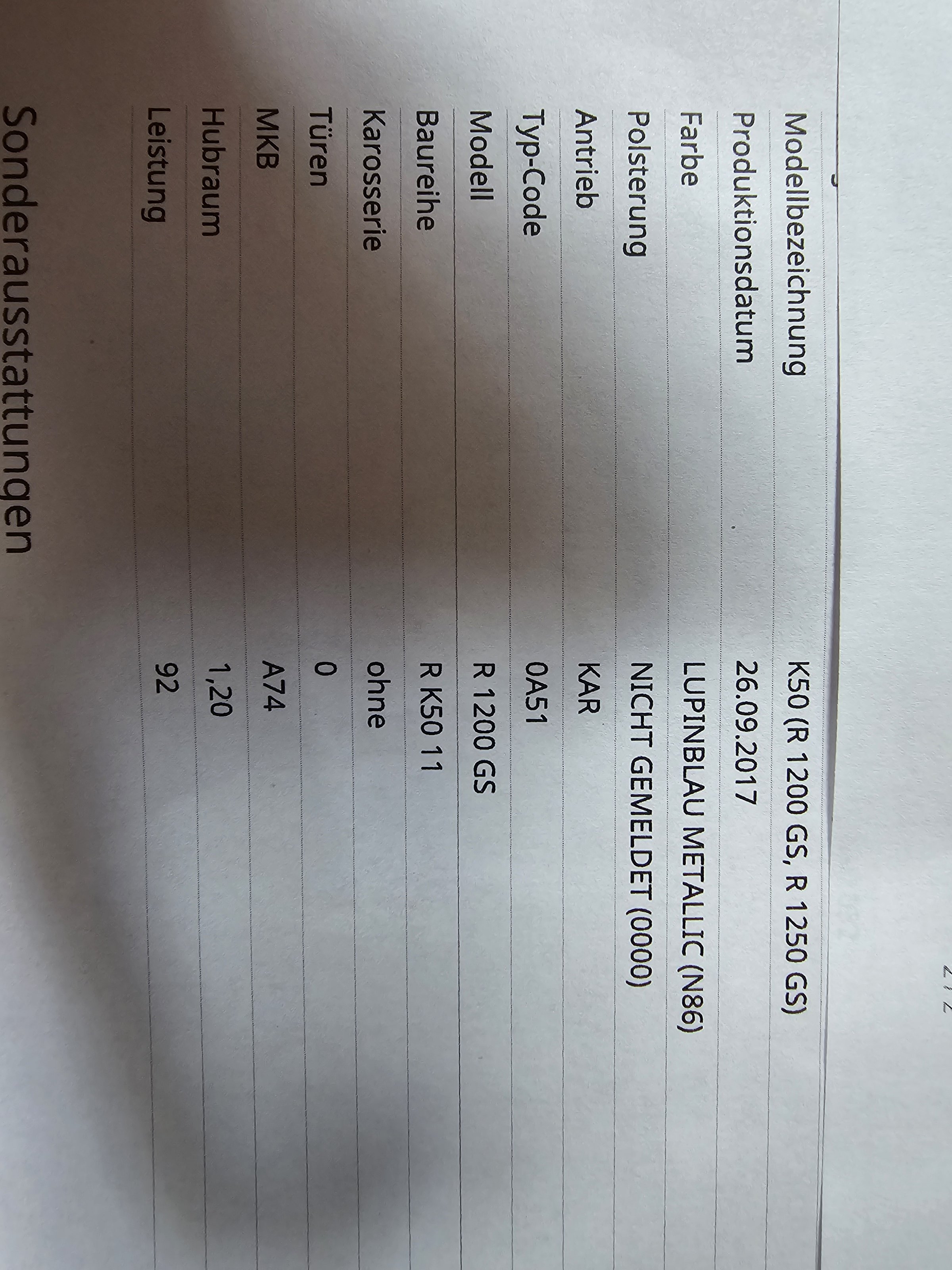

Ich jab die Fin abfragen lassen und irgendwie hilft mir das auch nicht weiter .
Klar weiß ich jetzt was sie alles verbaut hat, aber meine Verwirrung bleibt.
Sie war in GB angemeldet ,sämtliche Daten bzw Name vom Handy uswwaren noch drin.

R 1250 GS Rallye
Eigentlich sollte sie vorne weiß sein und die Tankseitenteile blau wie der Rahmen.

Aber sehr schick ist sie trotzdem 😃👍!

Die Daten aus der FIN Abfrage würden ja zum Datum der Typgenehmigung passen. Allerdings ist die K50 ja die „normale“ GS und die K51 die Adventure…komische Sache.
Ich kann nachher mal genauer nachschauen…

So, ich muss meine vorherige Aussage revidieren, habe wohl nicht genau hingeguckt...
Laut den Fahrzeugdaten die du uns zur Verfügung gestellt hast handelt es sich um eine "normale" GS.
Die Nummer der Typgenehmigung passt zu einer GS und zu einer Adventure. Nach den Schlüsselnummern CJD00022 ist deine Maschine aber eine K50, also die normale Version. Die Adventure hätte beispielsweise die Schlüsselnummer CJD00021 oder eine andere. Weiterhin ist deine Maschine in Feld D.3 auch nur als R 1200 GS bezeichnet und nicht noch zusätzlich als Adventure. Die Massenangaben passen auch eher zur normalen Version...
Laut den Daten handelt es sich ja um eine Maschine mit dem Modelljahr 2017. Warum unter Erstzulassung ein Datum vom November 2023 steht ist fraglich. Möglich, dass die Maschine lange Zeit ohne Erstzulassung irgendwo herumstand. In Deutschland bzw. in der EU hättest du damit allerdings Probleme bekommen, da ein Euro 4 Motorrad im Jahre 2023 garnicht mehr neu hätte zugelassen werden dürfen. Vielleicht ist das der Grund, dass die Kiste irgendwie ins Vereinigte Königreich kam, möglich das die Zulassung dort noch möglich war und das Moped dort dann im November erstmalig in den Verkehr kam...irgendwie so muss es gewesen sein.
Vielleicht kannst du uns zu den Umständen noch etwas mehr erzählen...

Im Schein steht ja Bj 10.04.2017 und über Fin abfrage steht ja 26.09.2017.

10.04.2017 ist das Datum der EG-Typgenehmigung und hat mir der Zulassung im Staat nichts zu tun. 26.09.2017 als Produktionsdatum kann aber passen, EZ muss dann danach gewesen sein.

Hast du noch mehr Bilder vom Tank und dem Vorbau? Habe noch nie einen solchen Umbau gesehen und würde gerne wissen in welchen Umfang was geändert worden ist...
