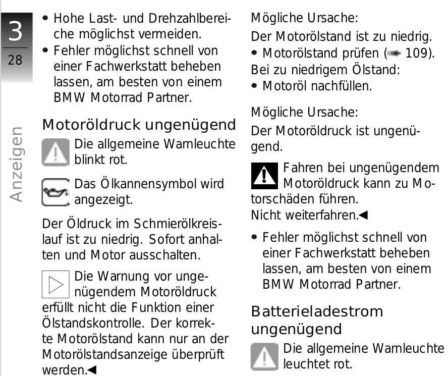

Das Öl dehnt sich nicht spürbar aus bei Wärme und es gibt zwei Anzeigen mit Kännchen. Wenn der Öldruck ungenügend ist geht meines Wissens auch das rote Dreieck an - das war ja hier nicht der Fall.
Anhang anzeigen 197649Anhang anzeigen 197650
Das Handbuch ist durchaus nicht eindeutig:
