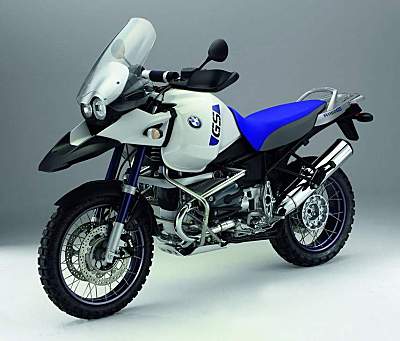

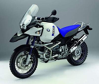

Wenn sie ihre Reste immer so gut verwerten würden...
"Sondermodell 25 Jahre GS" (2004-2005):

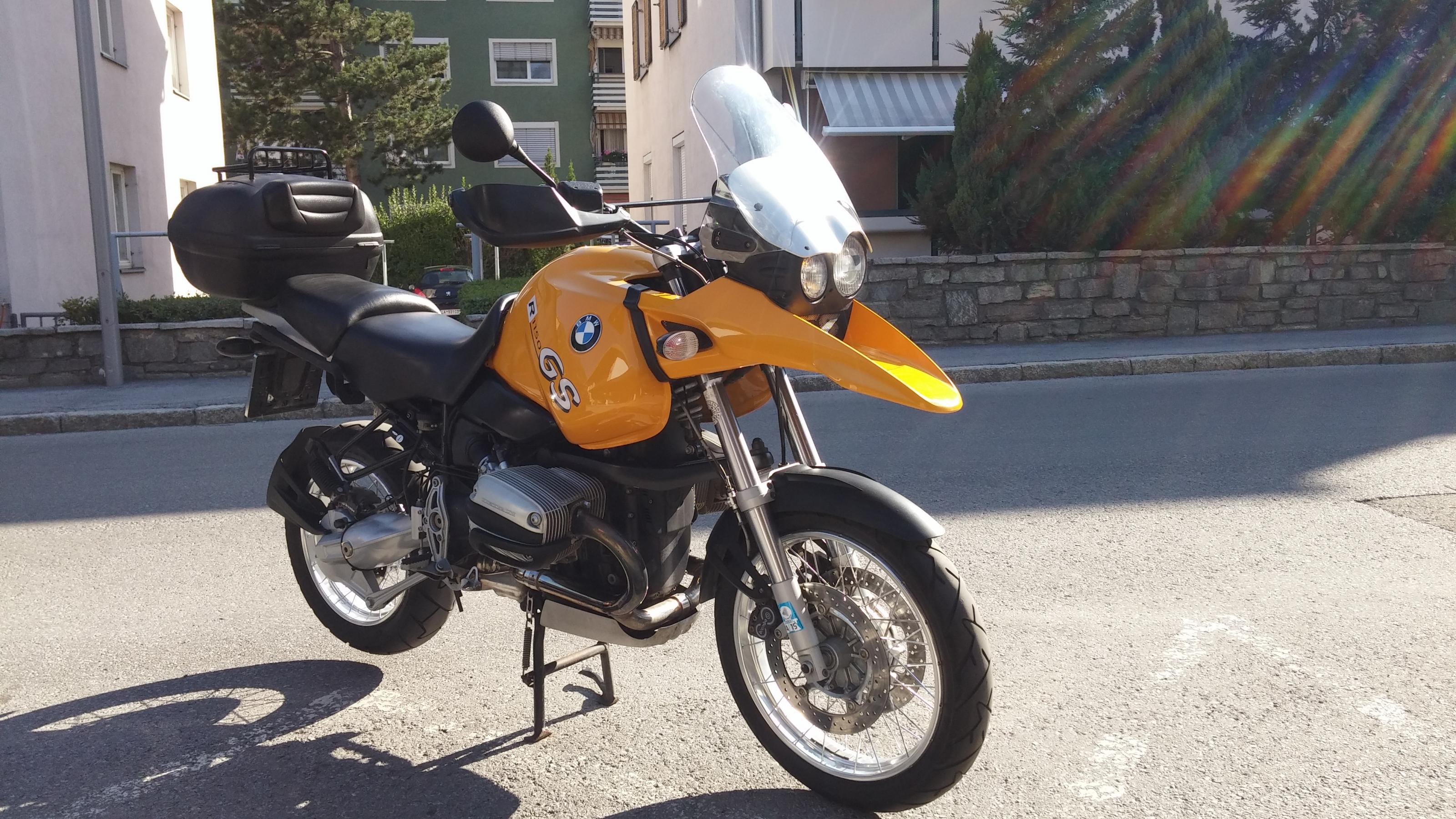

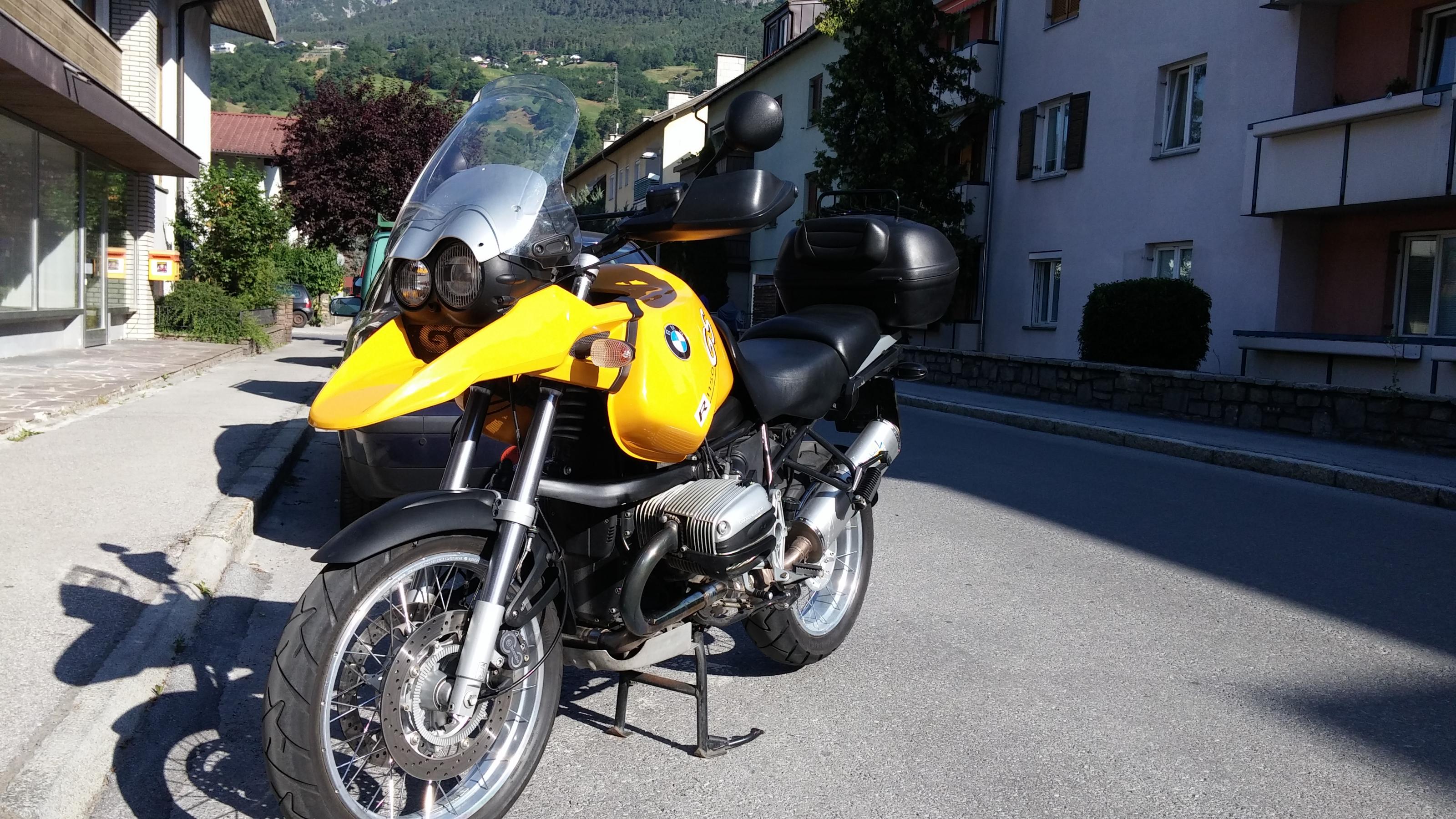

Hallo
Wollte mich kurz wieder melden und berichten dass es die 1150 gs geworden ist :)20150712_085029.jpg
Danke für eure Antworten.

Die aus 2003? Mit dem Teilintegral-ABS mit elektrischem Bremskraftverstärker? Da gehen ja die Meinungen weit auseinander. Viele Besitzer loben, wie man dieses Trumm von Mopped mit zwei Fingern zusammenbremsen kann, das Geräusch vom EBV wird als nervig empfunden, der Rückfall in den Not-Modus bei Ausfall des EBV als scary.
Ein objektiver Nachteil des Systems ist der hohe Wartungsaufwand für den notwendigen Bremsflüssigkeitswechsel. Da wäre ich an deiner Stelle tapfer, würde mein Scheckbuch zücken und alle Wechsel peinlich genau bei einer Fachwerkstatt machen lassen, die das auch kann. Und wenn bei deiner Neuen nicht klar und glaubwürdig der letzte Bremsflüssigkeitswechsel dokumentiert ist, würde ich ihn als überfällig betrachten. Was das System wohl nicht ab kann, sind verschluderte Wartungstermine und dauerhafte Nichtbenutzung. Deshalb durchaus öfters mal einen ABS-Eingriff provozieren (auf Schotter oder Sand geht das ganz einfach), damit die empfindliche Elektromechanik nicht festgammelt.
Ansonsten: Schickes Krad.

Die aus 2003? Mit dem Teilintegral-ABS mit elektrischem Bremskraftverstärker? ...
auf den fotos ist ein einzelzünder mit ABS2 ohne EVO, also MJ2001 oder älter.
der tankaufkleber ist allerdings aus 2002 oder jünger.

Aehm. Ist bj 2003. Denke dass ein ebv verbaut ist. Klackert ganz komisch beim anfahren wenn dich abs aktiviert.... Bremst auf jedenfall gigantisch
Das einzige was mich n bissl stört is dass die kupplung recht weit aussen greift ist aber gut dosierbar und rutscht nicht durch...
ganz sicher nicht.
das klackern macht nur das ältere abs2 ... und dein mopped hat alle details (helle gabel, alte bremssättel, guss-sensorringe des abs2, ...) eines MJ2001 oder älter.
mag sein, dass die erstzulassung erst in 2003 stattfand, aber das mopped ist älter.
