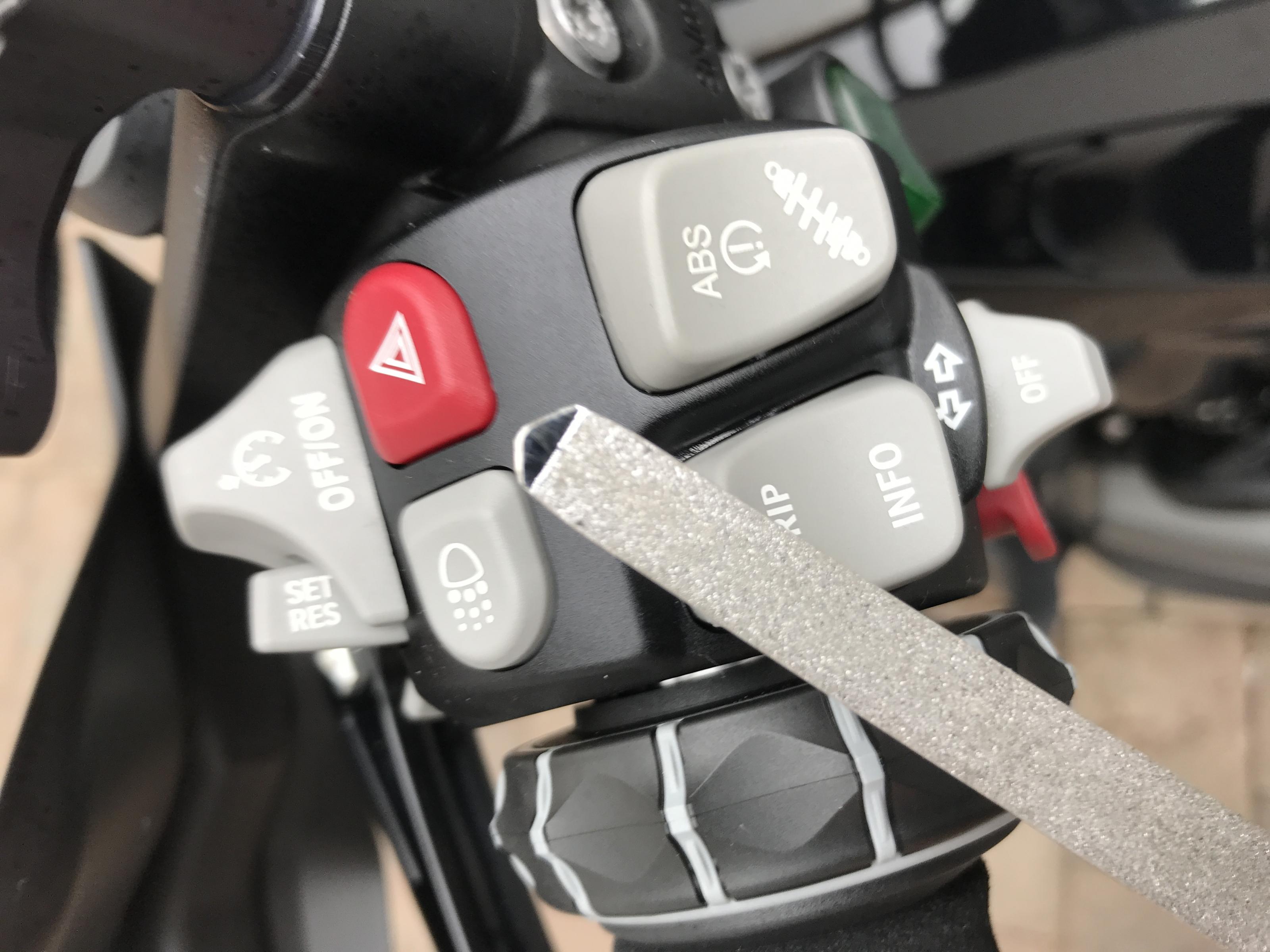

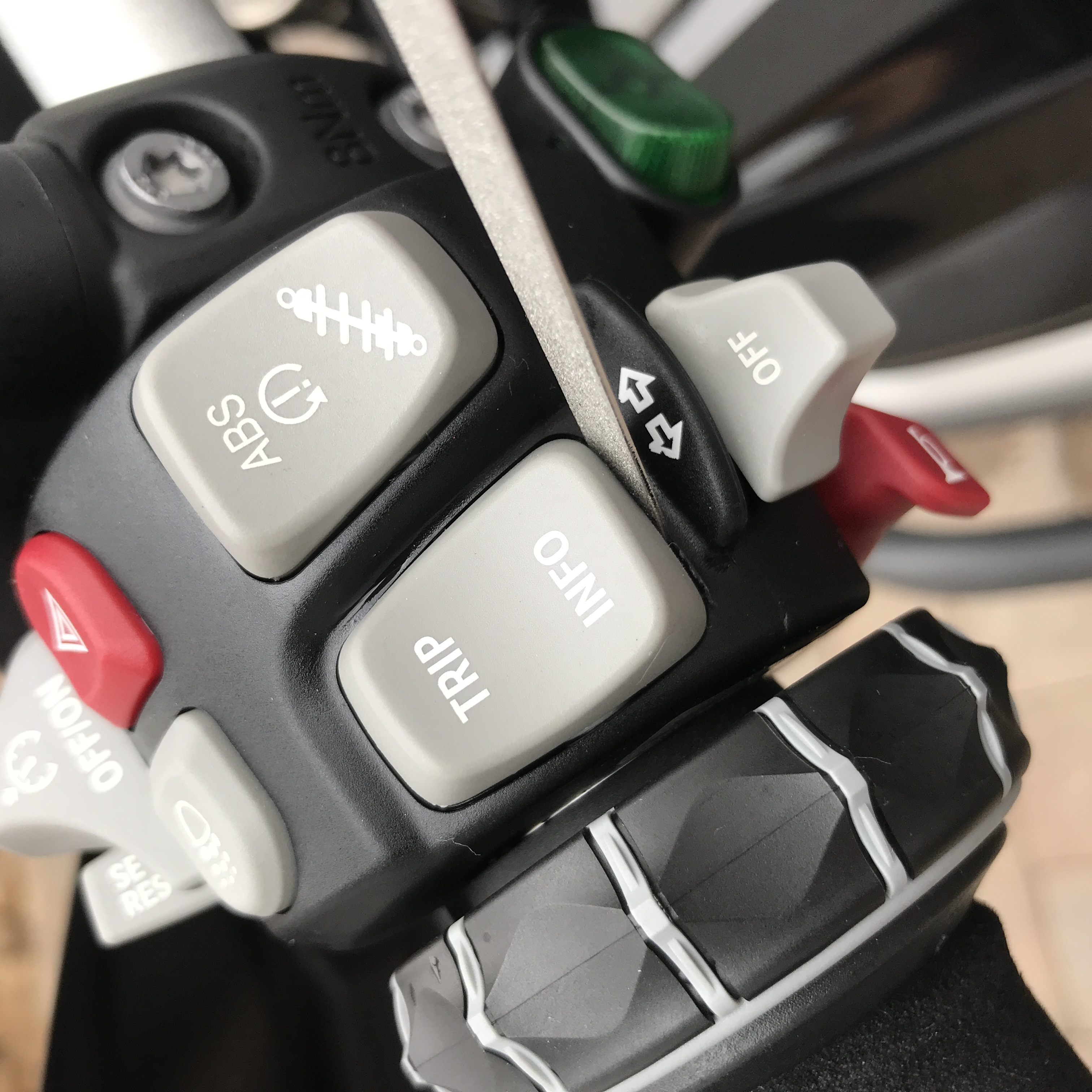

Ich hab, seit ich die GS habe, immer wieder Probleme mit hängenden, schwergängigen und sich nicht zurückstellenden Kombischaltern.
War mir zu doof immer zum Freundlichen zu fahren und rumzujammern.
Hab mich selber dran gemacht und mit einer Nagelfeile, die ich vorher vorne etwas rund gefeilt habe, den Spalt zwischen Schalter und Gehäuse vergrößert und siehe da, der Schalter bewegt sich frei und es gibt keine Probleme mehr.

Wie hast Du das "befeilt", alles zusammengebaut gelassen?
Das hätte ich so als eher schlechte Lösung angesehen.
Den eigentlichen Schalter ausbauen und dessen Aussenkontur ganz fein "bedremeln" mit Fächerschleifer, geht sowas nicht?

Feile in den Spalt und losfeilen, nichts ausgebaut. Hab eine relativ neue Feile genommen, die auch was abträgt.

Wobei vermutlich gar nicht mal viel Material weg muss.
Evtl. noch gleich einen Staubsauger beim Bearbeiten dran halten.
Dann gerät hoffentlich möglichst wenig Schleifstaub in das Gehäuse.

@eMTee: drei/ vier Feilbewegungen haben's bei mir getan; Staub war kein Problem aber absaugen ist ne gute Idee!

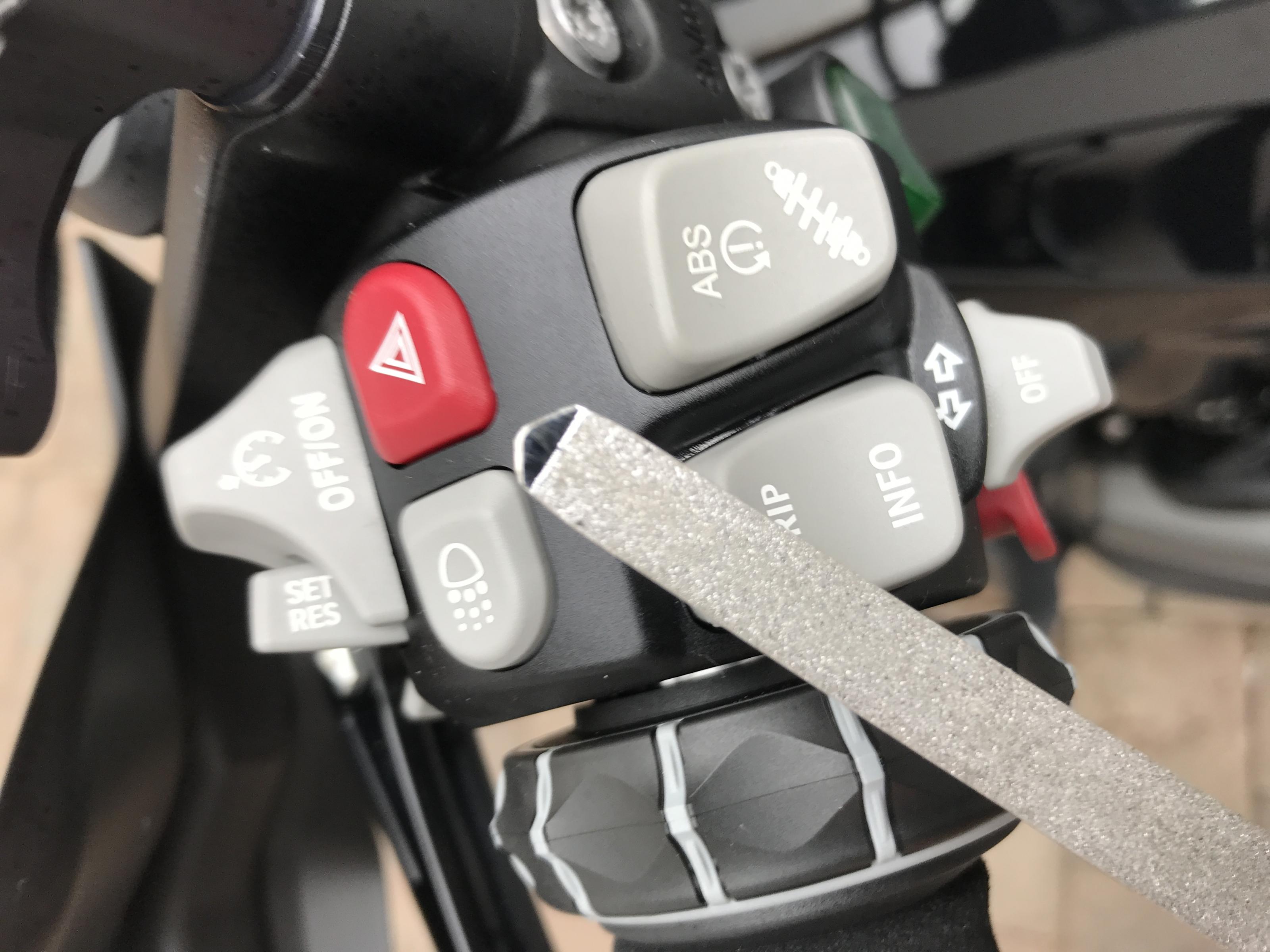

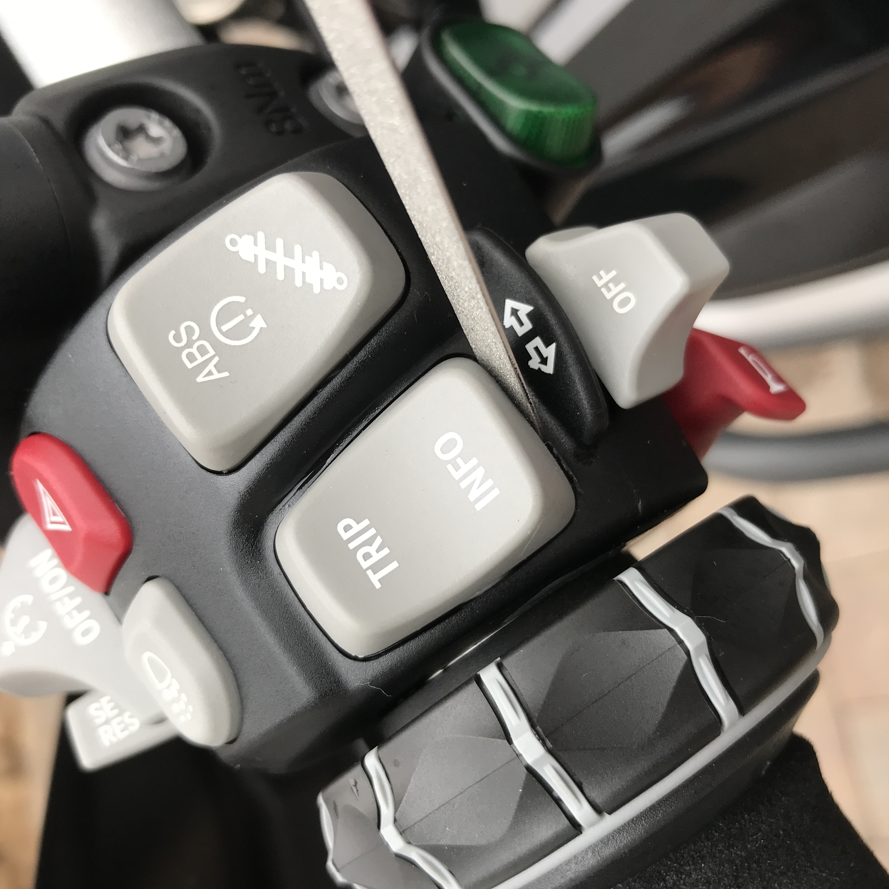

Wertvoller Hinweis, danke, hat mit einige Hunderter erspart.
Habe zwar keine GS sondern eine 1200-er RT/LC und der klemmende Schalter heißt bei meiner MENÜ, aber ansonsten ist es das Gleiche wie hier von Dir beschrieben.
Anstatt einer Feile habe ich 120-er Schleifpapier genommen und mehrere ca. 10 mm breite Streifen davon abgeschnitten und jeweils eine Streifen mit der gekörnten Seite nach unten in die Fuge zwischen Schalter und Gehäuse geschoben und zwar ca. 1,5 cm tief hinein.
Dann den grauen Schalter gedrückt gehalten (damit er fest auf die glatte Seite des Schleifpapierstreifens drückt) und dann das Schleifpapier herausgezogen.
Das Ganze habe ich dann so ca. 10x mit einem jeweils neuen Streifen Schleifpapier wiederholt und
nach jedem Herausziehen das Bisschen Schleifabrieb (welches vom schwarzen Gehäuserand stammt) mit Druckluft weggeblasen.
Dann auf einmal hatte der graue Menüschalter wieder genügend "Luft" zum Gehäuse und er kam nach Betätigung wieder von alleine zurück.
Etwas Sprayöl rangespritzt, die Reste abgewischt und alles ist wieder wie es sein soll.
