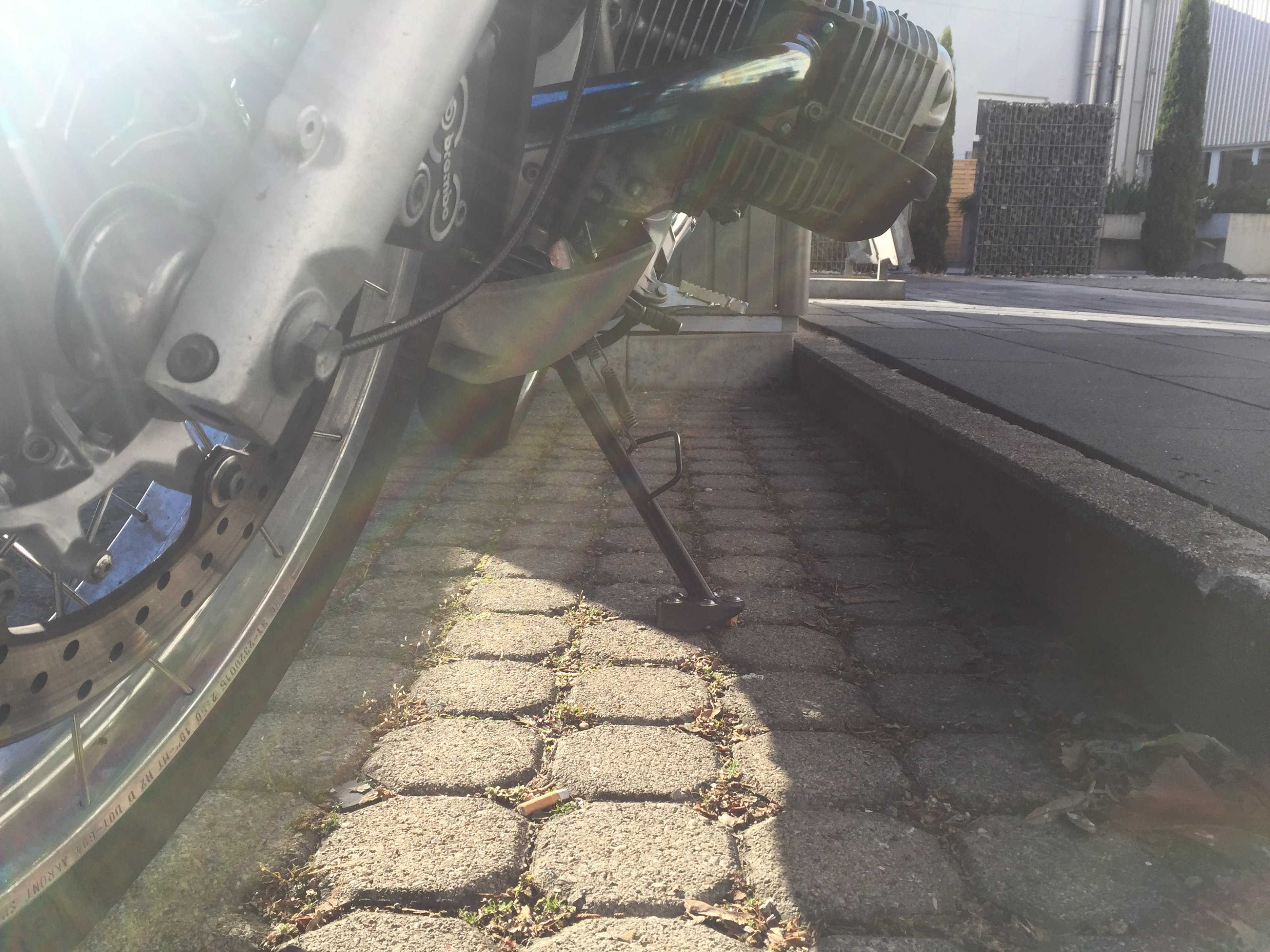

Meine GS steht auf dem Seitenständer sehr schräg, es ist bereits eine 2,5cm Platte drunter, trotzdem sollte das Motorrad noch steiler stehen. Eine weitere Verlängerung ist wegen dem Hauptständer nicht möglich. Meine Frage deshalb, der Ständer der Adv. ist ja länger, ist da noch genug Abstand zum Hauptständer oder ist die Grundplatte schon anders. Die Ersatzteilnummern der Grundplatte sind unterschiedlich.

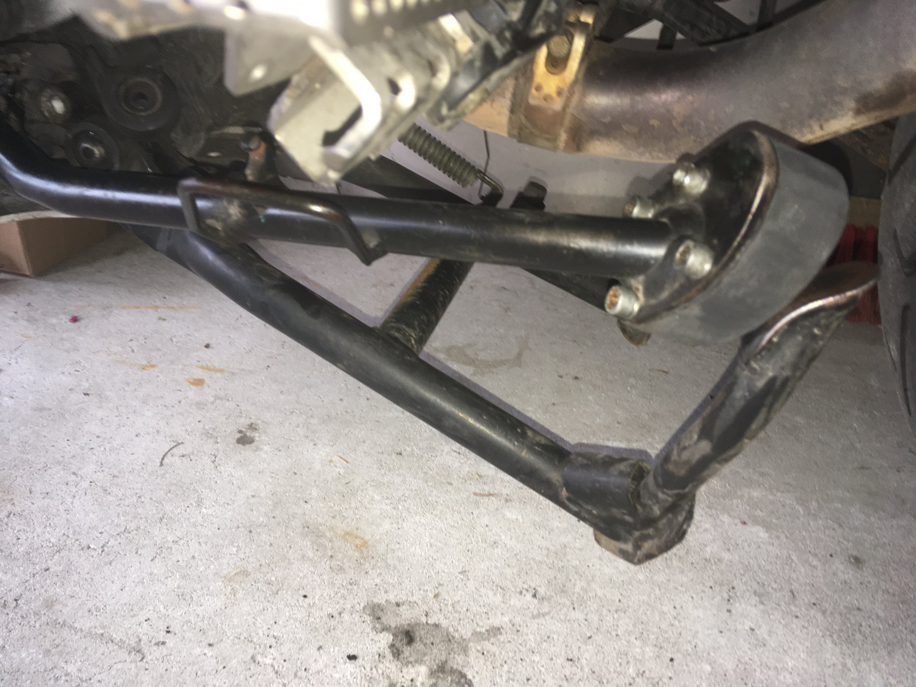

Ich habe das auch gerade hinter mir.
Die Nummer ist deswegen anders, weil die GSA noch einen Haltewinkel am Seitenständer hat ( an der Aufnahme ) wo der Motorschutz mitgeschraubt wird.
Meine ADV war auch total schräg, ich hab schon Bolzen und Buchse getauscht, keine Verbesserung.
Hab mir dann auf ebay eine Seitenständerhalterung besorgt, und getauscht, Problem gelöst.
Geht darum, das die oft verschlissen sind, sieht nicht grob aus, hat aber massive Auswirkungen.
Man kann die anderen Seitenständer Halterungen verwenden, die passen, nur die ADV hat halt die Nase für die Schraube des Motorschutzes, das stört aber nicht.
Ich hab es umgekehrt gemacht, und Eine Platte ohne das verwendet.
Bei mir wäre Verlängerung des Seitenständers oder Puck anschrauben auch nicht gegangen, weil der Seitenständer da am Hauptständer angestanden wäre.

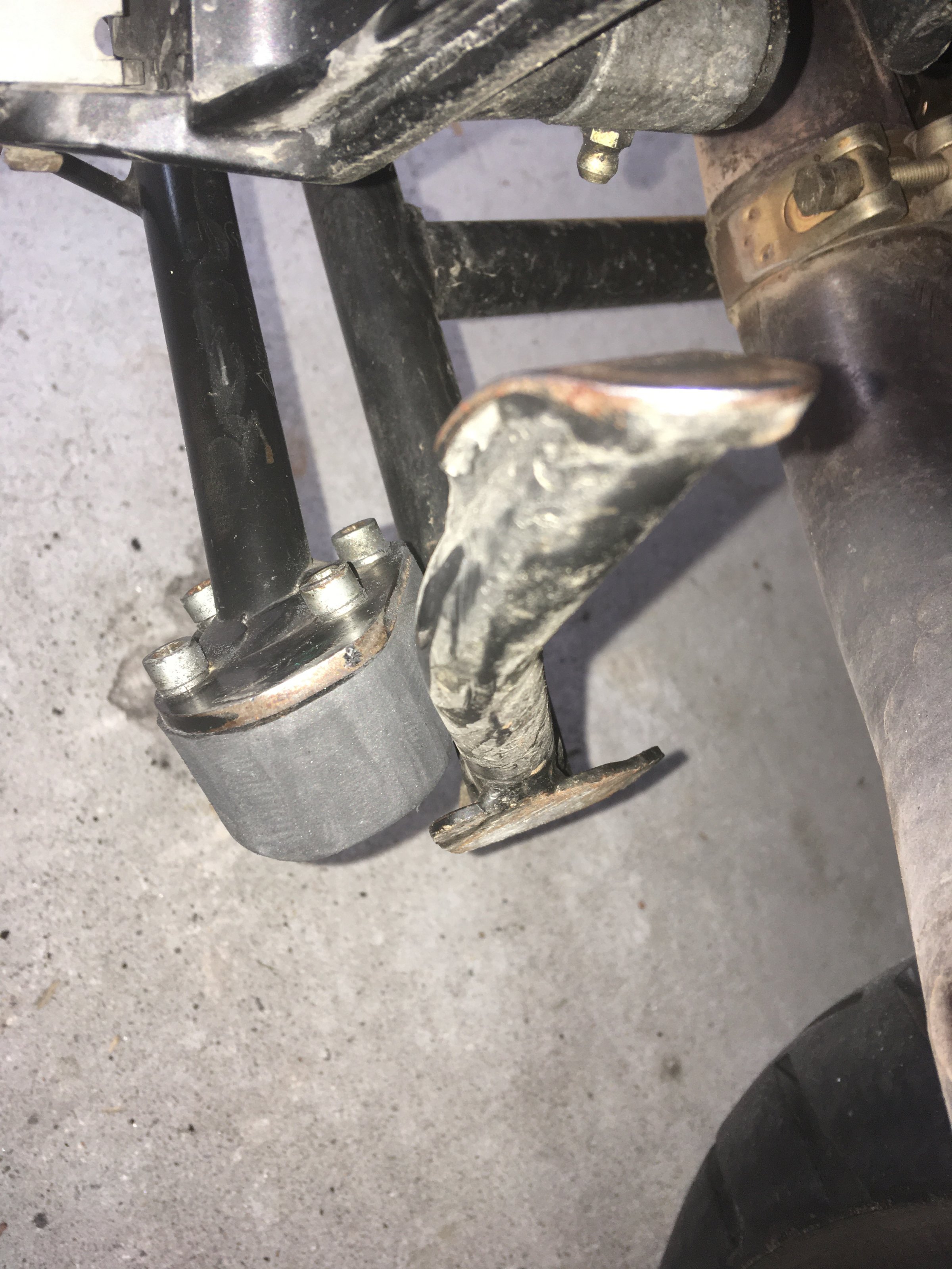

Hier der verschlissene Teil der Platte, ist nicht viel, sorgt aber für das massive Spiel und einen Seitenständer, der sehr schräg steht
Hier sieht man, wie wenig Platz ist

auf deinem bildle des halters kann man nicht erkennen, wo genau der verschleiß ist.
ist es der verschleiß der flächen (könnte man das mit dünnen u-scheiben beheben) oder ist das loch aufgeweitet, also evtl. dünne buchse drehn?

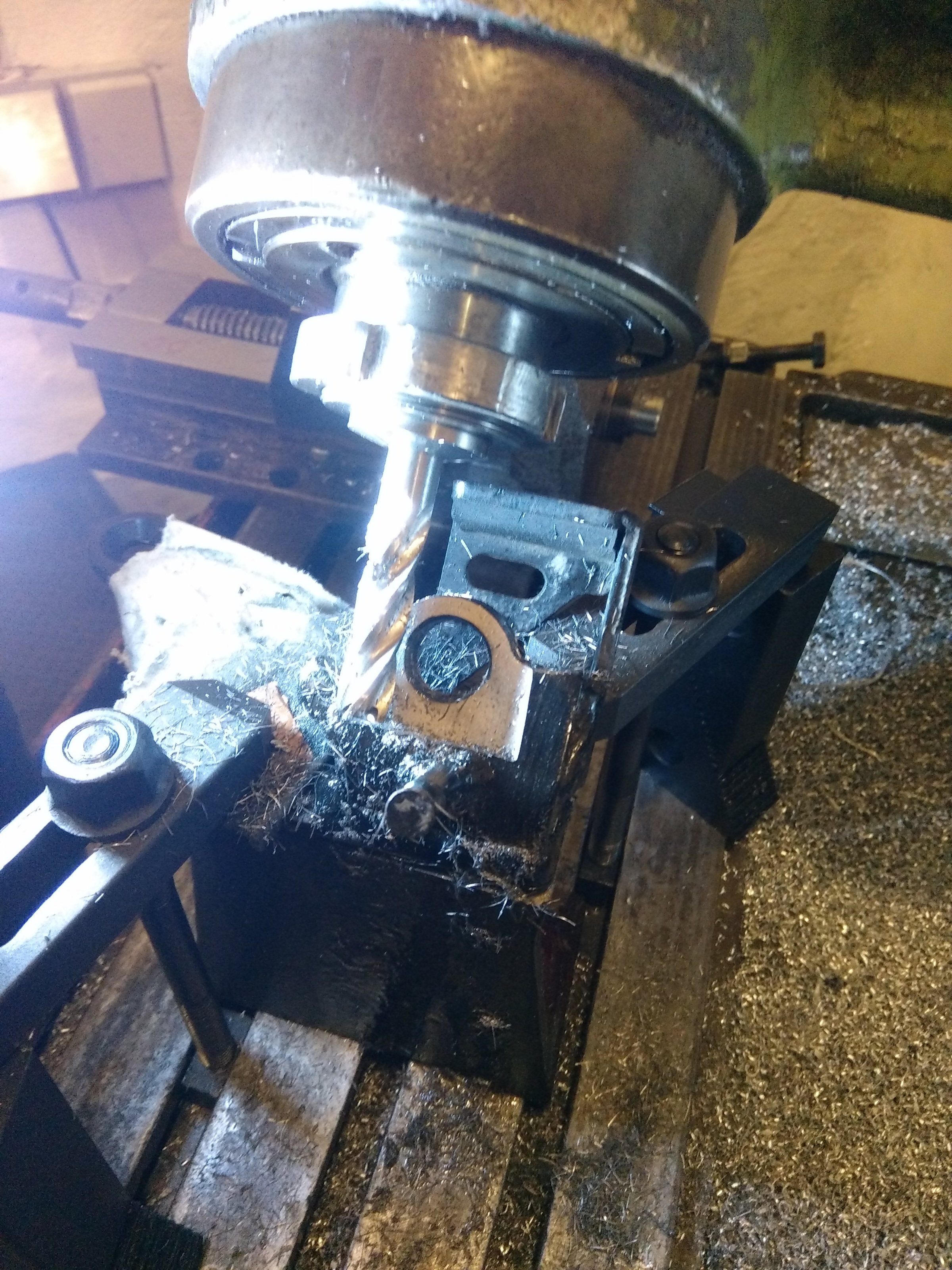

Hallo Rainer,
das ist ein Standartproblem und ich war da schon bei einigen Mopeds drann. Wenn du das vermisst wirst du feststellen, dass die Auflagefläche an der Ständeraufnahme ungleichmäßig verschleißt. Sie wird unten deutlich dünner (schnell 0,5 - 1mm) und oben kaum. Scheiben dazwischen geht also nicht. Am Ständer hast du dann nahezu das selbe Bild.
Ich habe die 4 Flächen (2x Ständer, 2x Aufnahme) auf der Fräsmaschine plan gefräst und dann Bronzebeilagscheiben dazwischen gelegt. Dann wird noch eine neue Lagerbuchse gebracht. Feilen geht leider nicht, da es auf der Rückseite der Ständeraufnahme ein "Sackloch" ist.
Wer geschickt mit der Flex ist, kann das vielleicht auch ohne Fräsmaschine hin bekommen.
edit
Habe noch ein Bild gefunden, gut wenn man Handyfotos archiviert. Auf der anderen Seite der Ständeraufnahme ist das wegen des spitz zulaufenden Winkels etwas mehr "tricky".
Florian

Der hellere Teil rund um die Buchse ist abgenutzt. Fast ein mm pro Seite, und auf den kleinen Hebel bei der Platte wirkt sich das massiv am Ende des Seitenständers aus.
Wackelt gleich mal mehrere cm herum

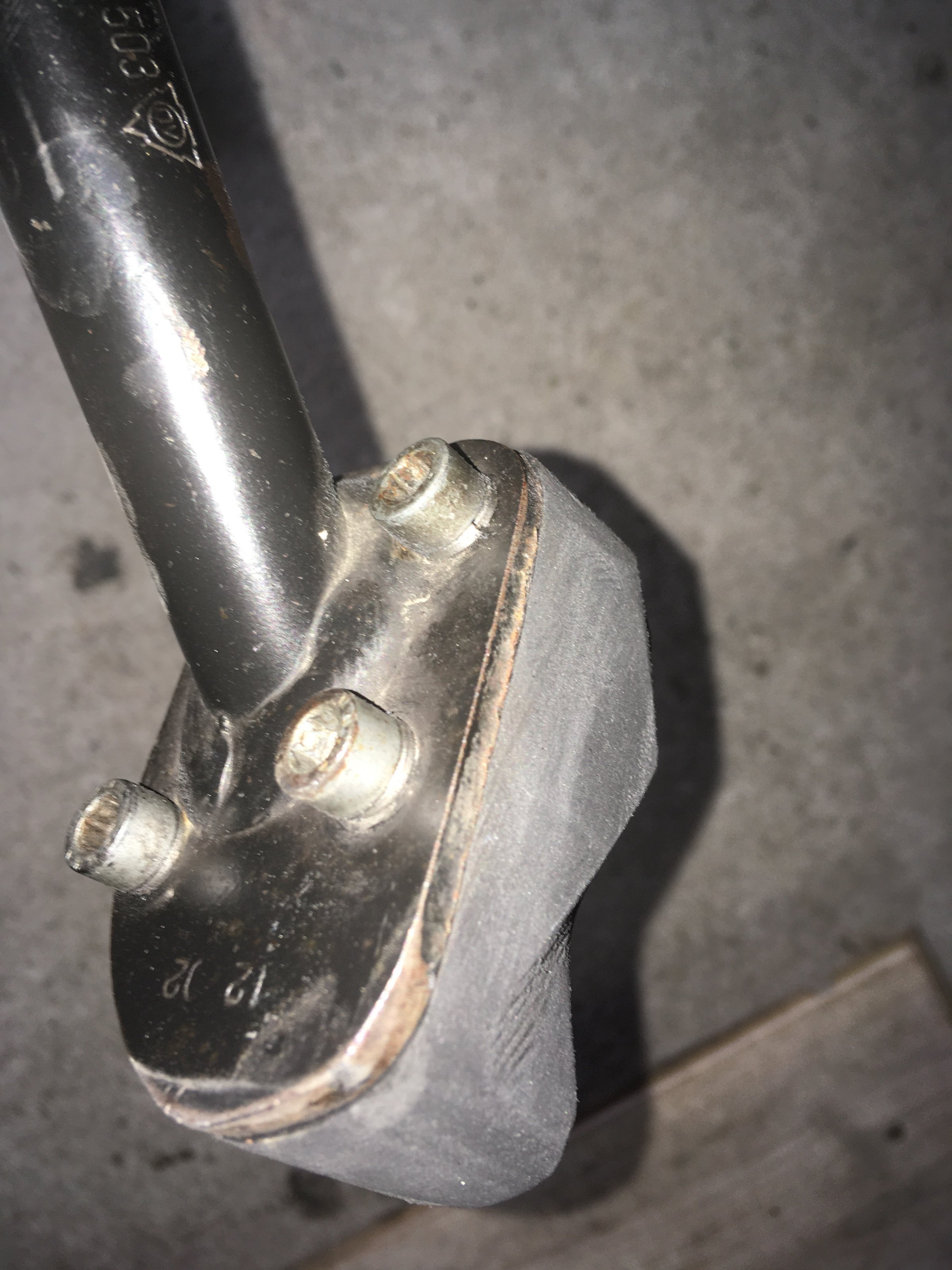

Hallihallo,
ich hab mich heut mal diesem Problem angenommen.

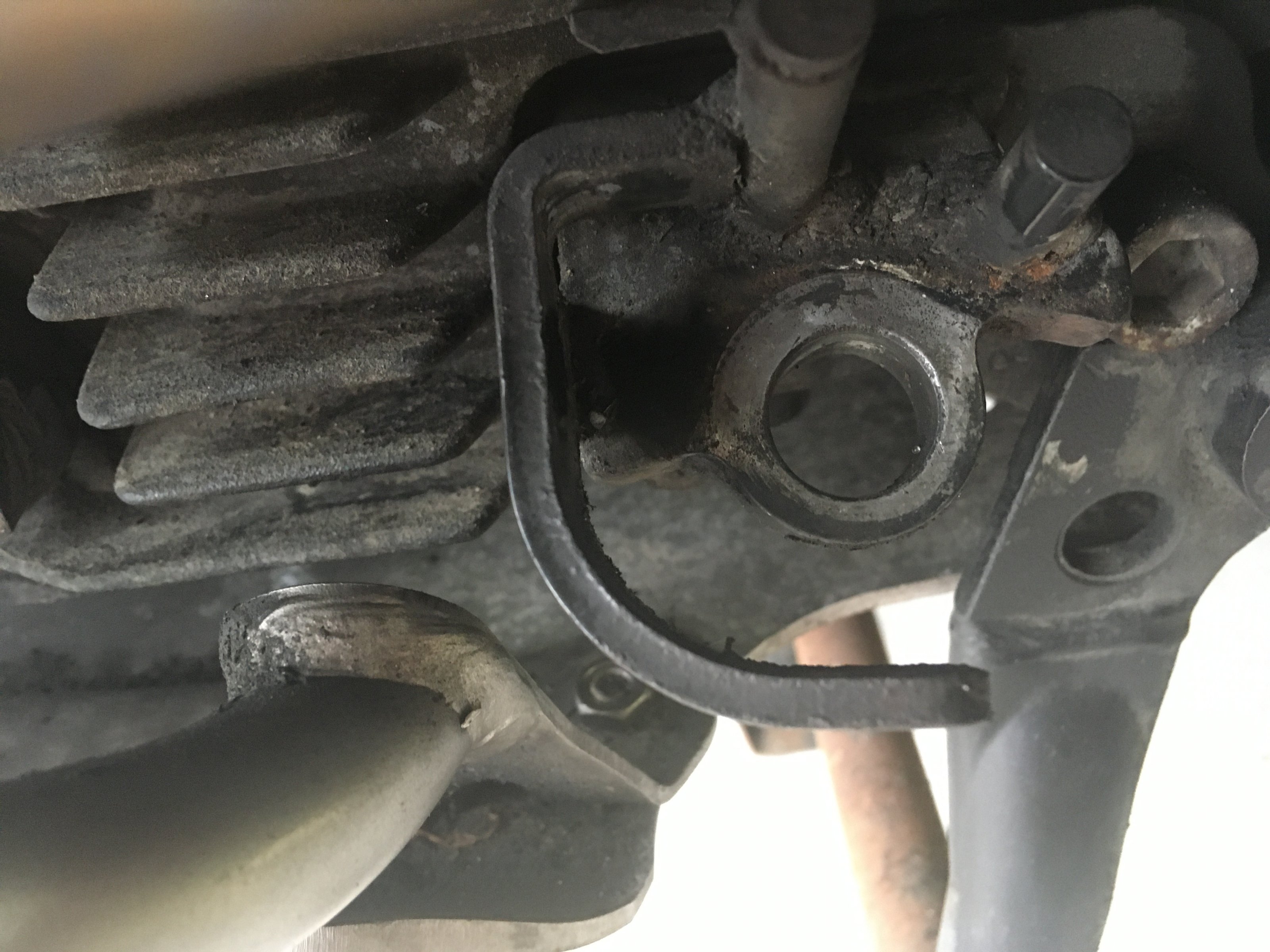

Der Spalt (Verschleiß) an meiner ADV zw. dem "U" des Ständers und der Aufnahme am Rahmen war gut 1 mm. Und das ziemlich gleichmäßig und planparallel. Die Lagerbuchse hatte so gut wie kein Spiel.
Das Spiel dieser Mimik wirkte sich so aus, daß der ausgeklappte Ständer am Fuß bestimmt 3 - 4 cm Spiel quer zum Moped hatte.
Nach Einbau einer angepaßten U-Scheibe ist das seitliche Spiel auf <1 cm reduziert.

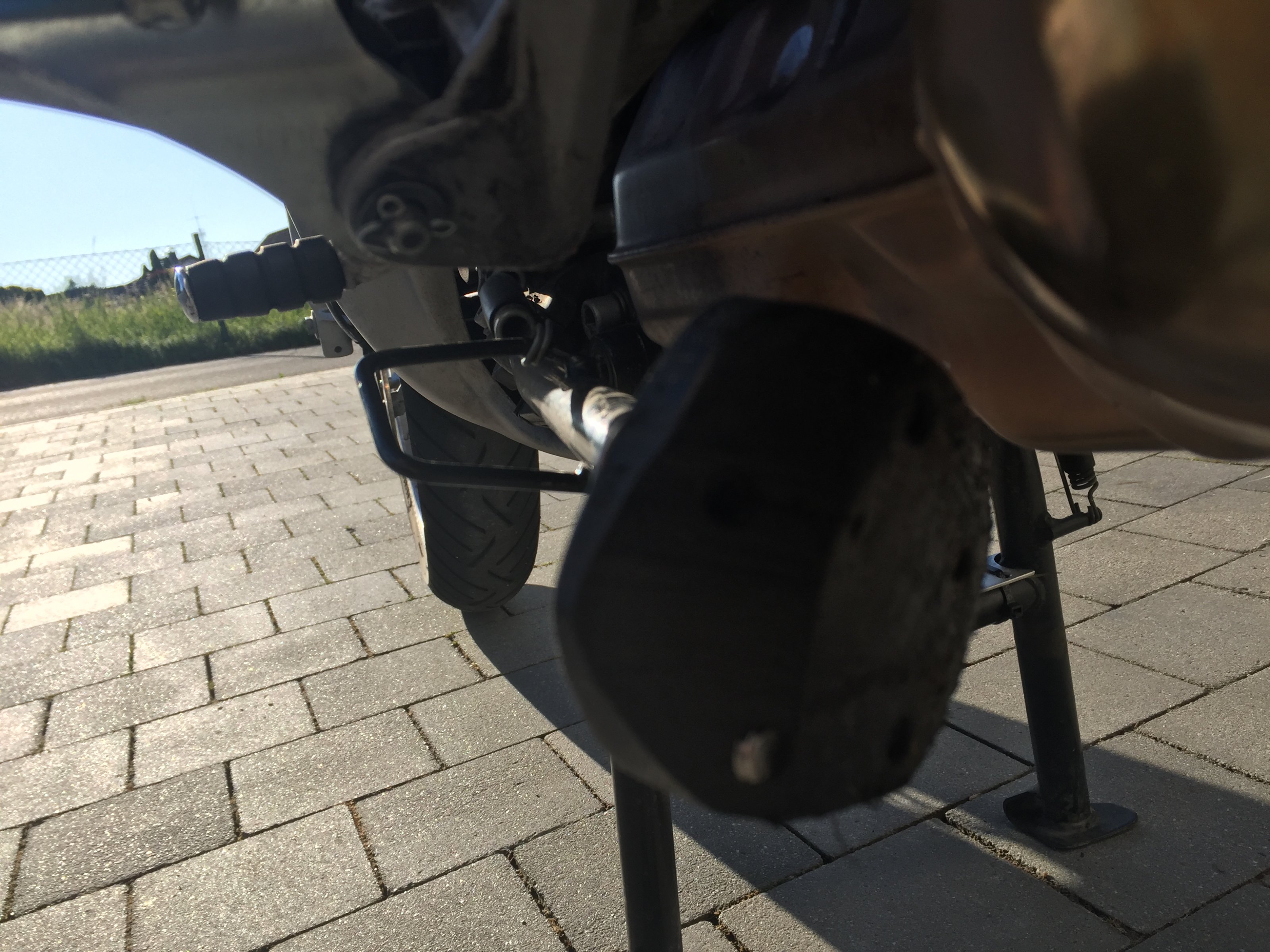

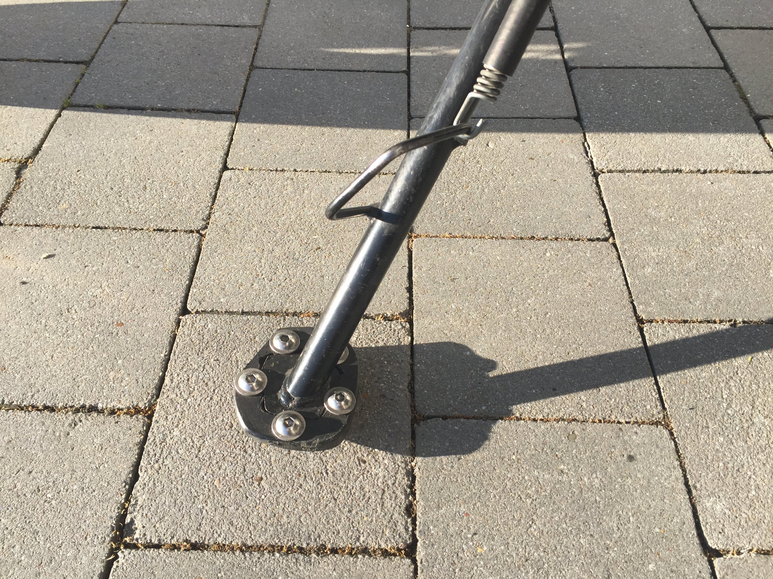

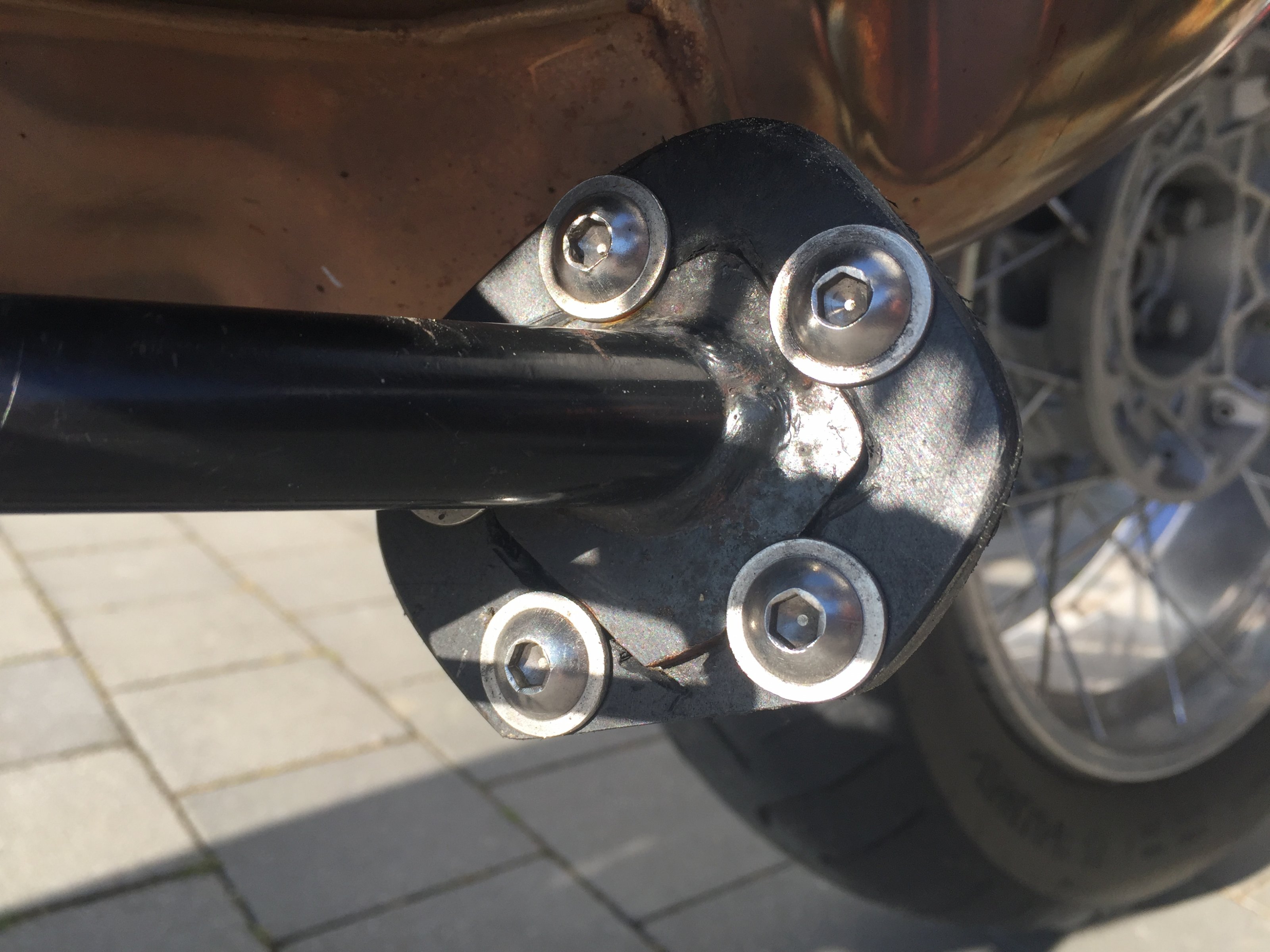

In diesem Zuge hab ich auch gleich in meine Eishockeytasche gegriffen und den Puck erneuert.
Wichtig zu beachten in diesem Zusammenhang ist, daß durch die Montage des Pucks sich Seiten- und Hauptständer in die Quere kommen! (Siehe Bild 2)
War bei meiner Ex-Standard-GS aber schon genau so.
Man muß sich daher unbedingt angewöhnen, daß nach dem Abbocken zuerst der Hauptständer eingeklappt wird und erst danach der Seitenständer. Sonst wird der Hauptständer vom Seitenständer nach nur ca. 70prozentiger Schließung blockiert, was sich in Kurven mit einem Hoppala! unsanft bemerkbar macht.
Jetzt steht die Dicke beim Parken jedenfalls wieder in kontrollierter, sehr gemäßigter Schräglage, und das auch mit erhöhtem Fahrwerk und kurzer Strebe.
Grüße vom elfer-schwob

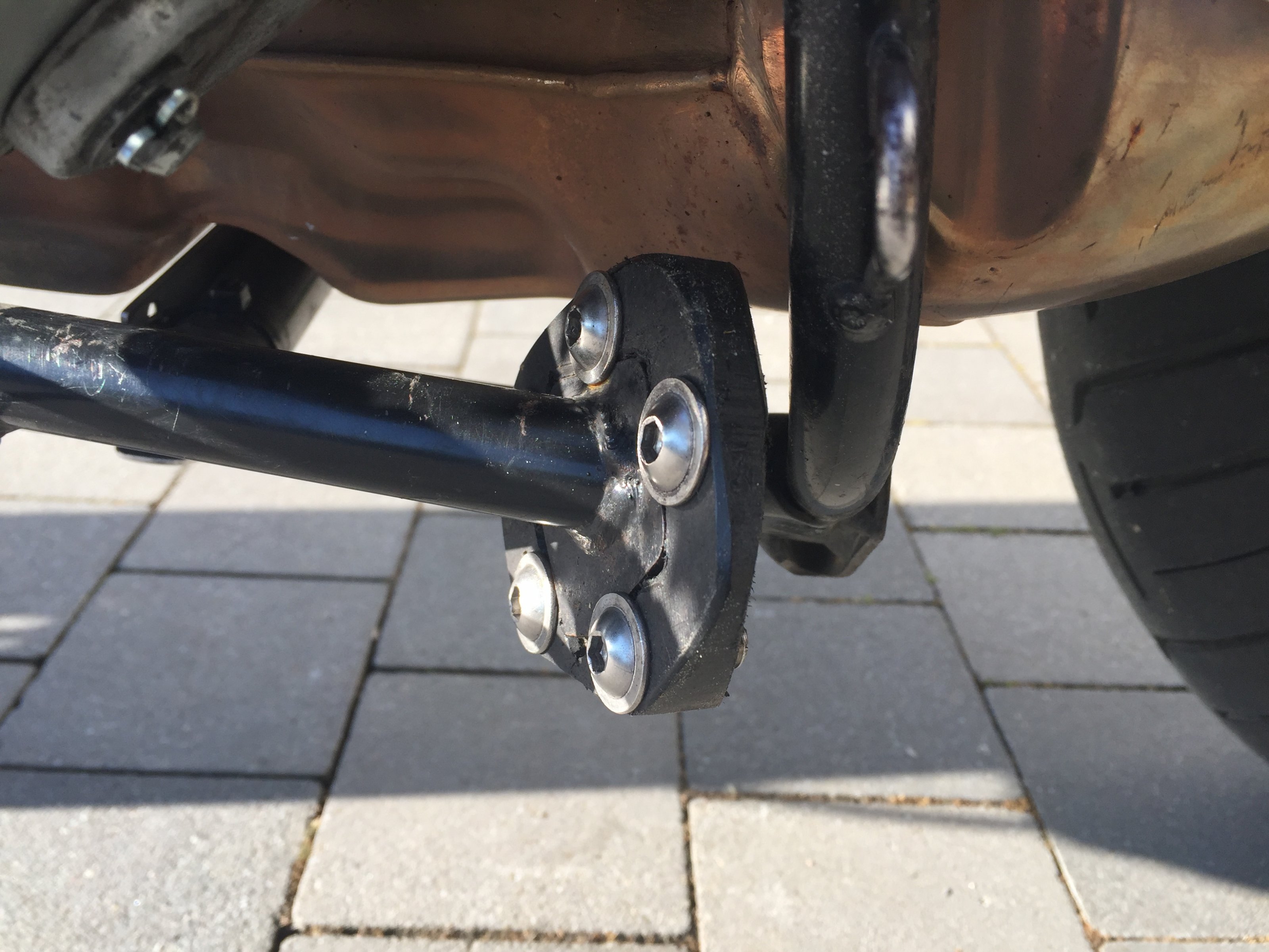

@elfer-schwob:
darf ich fragen, wieso Du den Puck an der Unterseite so seltsam zugeschnitten hast? Hat das irgendeinen funktionellen Hintergrund? Und die Schrauben sind wahrscheinlich gar nicht fixiert weil sie in dem Hartgummi halten, oder? Einfach eingedreht?
vik
Klausmong
Klausmong
30.10.2015
12.100
Ich vermute mal, weil er sonst am Hauptständer ansteht
vik
vik
22.06.2019
113
Am Rothsee...
r 1150 gs
Hmm...ja, is logisch. Bleibt dann nur noch die Frage nach den Schrauben...;)
elfer-schwob
elfer-schwob
09.04.2008
8.570
im Murrdäle
1150 GS-A, R 80-Umbau
ähm,
du meinst, ich hab metrische gewinde in den puck geschnitten?!
(wobei spaxe wahrscheinlich eine weile halten würden.)
natürlich sind am anderen ende vom schraubenkopf muttern incl. u-scheiben!
aber das ganze eben versenkt. sonst steht die ganze fuhre ja auf den schraubenstummeln....
und wie schon richtig vermutet, folgt die puck-form der funktion. (seiten- u. hauptständer kommen sich ins gehege.)
