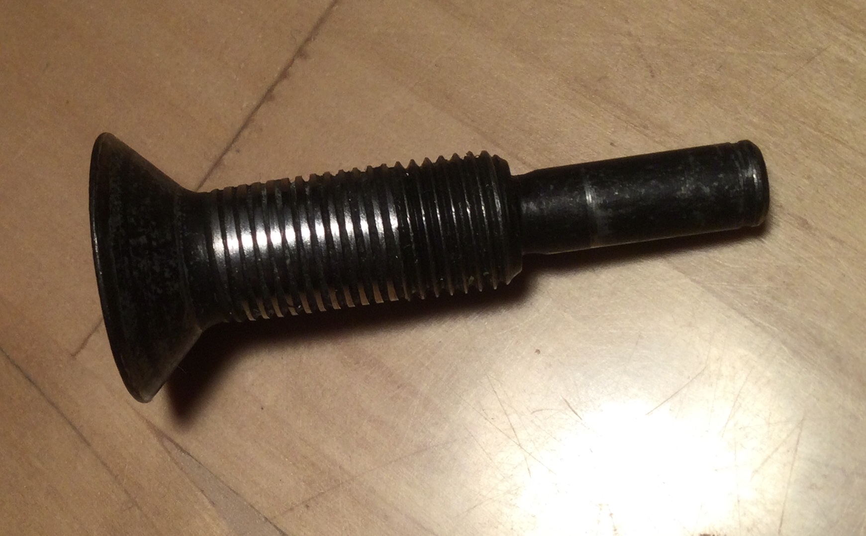

Wie bei so vielen neigt sich meine ADV auch immer mehr auf die Seite.
Daher habe ich den Seitenständer mal zerlegt und frage mich gerade ob da der Vorbesitzer kreative Arbeit geleistet hat oder bei BMW unter Drogeneinfluss konstruiert wird?
Hat die Schraube für den Seitenständer immer ein durchgängiges Gewinde? Das funktioniert doch nicht, die Lagerbuchse drückt zwangsläufig bei dem Gewicht immer das Gewinde platt und dann fängt es an zu wackeln und die Kuh neigt sich mehr und mehr zur Seite.
Eine neue Buchse aus1.2080 habe ich schon gemacht, bringt aber nur etwas Verbesserung. Jetzt bin ich auf der Suche nach einer Passschraube mit M10x1 und Senkkopf - ist aber ziemlich aussichtslos. Gibt es das irgendwo oder hat da jemand mal eine Kleinserie aufgelegt? Dann könnte ich mir die Arbeit sparen.

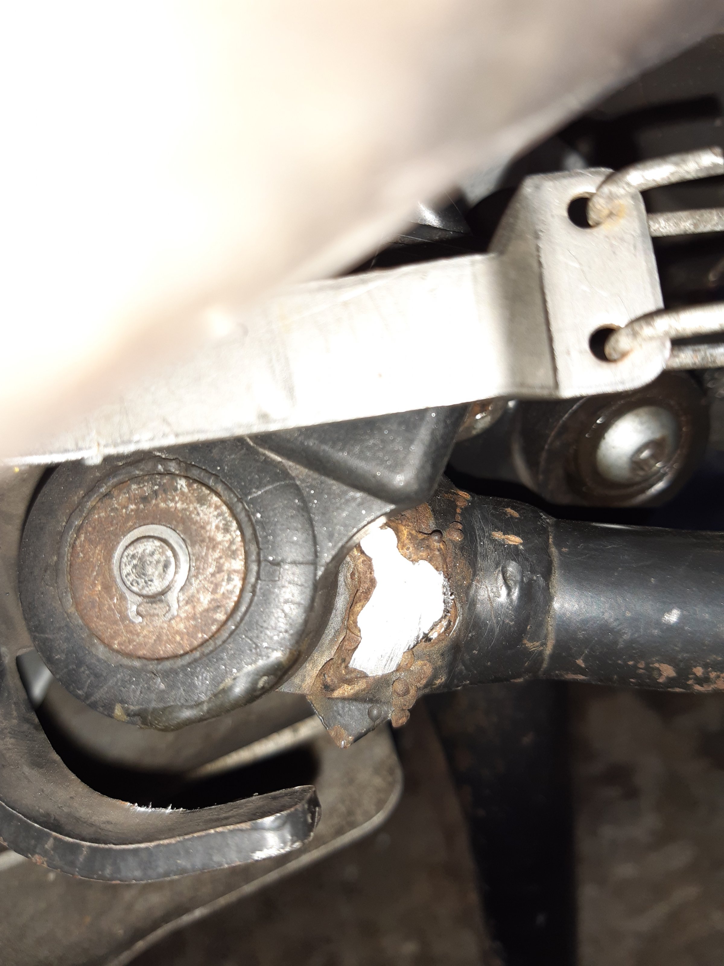

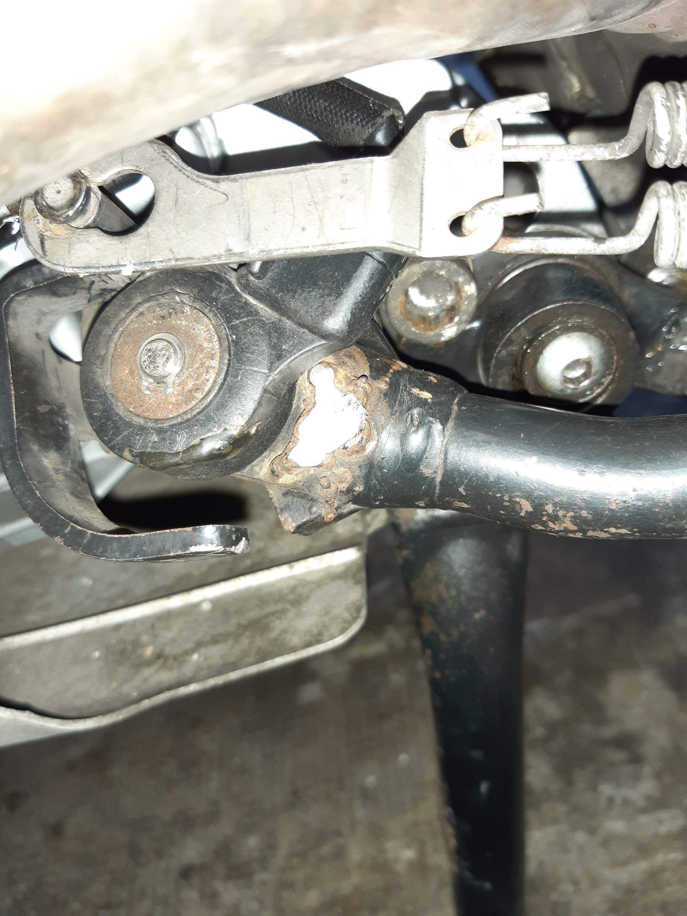

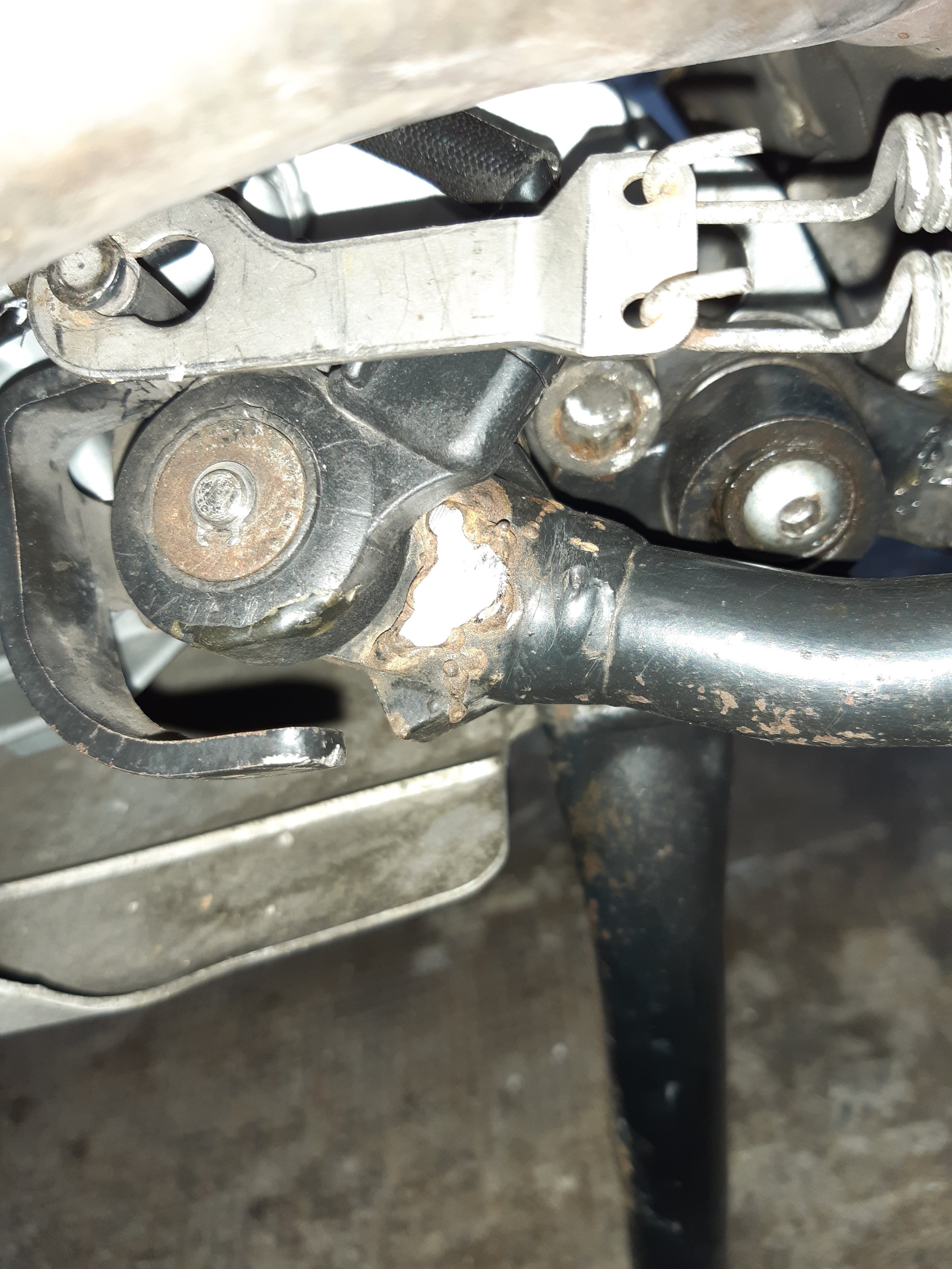

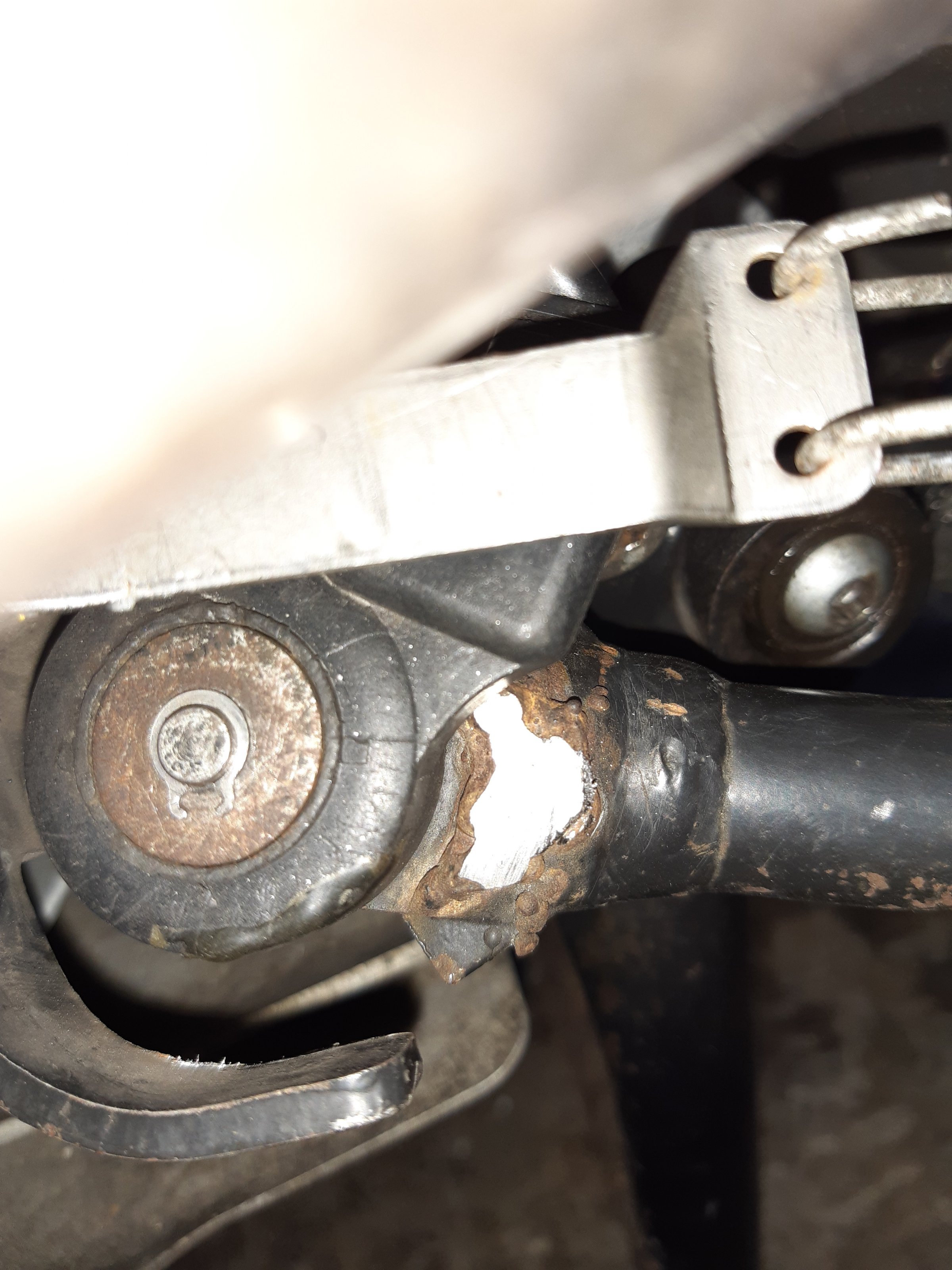

Ich habe einen "Klecks" Lötdraht auf den
Seitenständer gemacht und plan geschliffen - an der Stelle wo er am "U"
Anliegt. Bei mir war das Ganze ziemlich
Ausgeliefert. Danach war der seitenständerwinkel einiges besser 😀.
Ich hoffe, man kann es auf den Bildern erkennen.

Hi Bewi,
ich denke, dieses "U" alleine ist nicht tatsächl. für die Statik des Ständers verantwortlich.
Im "Ernstfall" wird das "U" sicher einfach aufgebogen. (und Dein Löt?-Draht weggeraspelt)
Tatsächl. ist übergroßes Spiel zwischen den beiden Lagerflächen ("Y") von Ständer und rahmenfestem Halter und auch der Führungsbüchse Ursache des großen Spiels.
Dort dünne Distanzscheiben zwischen gelegt, wirkt Wunder!
Und hält wieder viele Jahre.
