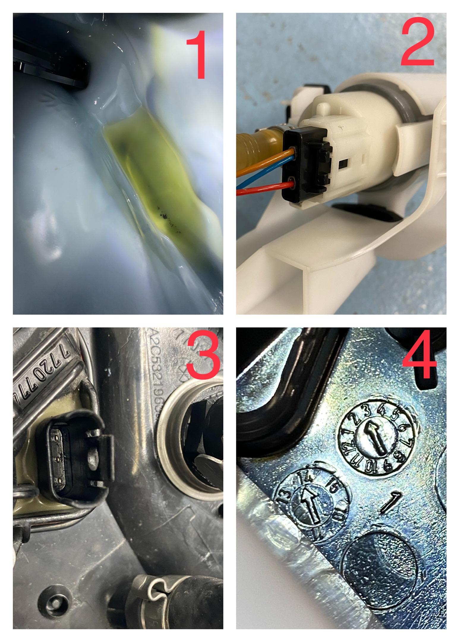

Heute ausgebaut und folgendes festgestellt:
1.) War fast gar kein Benzin mehr im Tank, siehe Bild 1. Restweitenanzeige lag bei 94km.
2.) Wenn ich die Benzinpumpe direkt bestrome, dreht sie, Bild 2
3.) Anschlüsse scheinen optisch in Ordnung zu sein (3)
4.) Ist die Benzinpumpeneinheit mal wohl getauscht worden, denn sie trägt das Fabr. Datum 03/14, Bild 4
Meine Fragen sind nun:
a) Ich denke die in 1 gezeigte Restmenge ist nicht mehr sehr viel, kann es sein das die Pumpe nicht mehr ansaugen konnte?
b) Kann es sein, dass die Elektronik "merkt" das fast kein Benzin mehr im Tank ist und deswegen die Pumpe deaktiviert, damit sie nicht trocken läuft?
Ich frage mich das deswegen, weil die Pumpe beim direkt bestromen einwandfrei läuft, aber beim Zündungsein nicht dreht.
c) Weiss jemand von euch welche Pin's ich im Bild 3 mit 12V versogen muss, um zu prüfen ob das Vorschaltmodul ev. defekt ist? -> Mittlerweilen klar: Pin 2, Braun, ist Masse Pin 1, Blau/Grün, 12V
d) Beim Produktionsdatum 03/14, muss ich mir da schon Gedanken wegen eines Druckabfalls machen Stichwort keine 3.5 Bar mehr -> Ventilabriss wegen zu mageren Gemisches?
Der Folientankgeber wurde vor 4 Jahren bzw. 7000km ersetzt.
Bei der alten 1150-er lief die Pumpe immer, egal ob der Tank leer war, man hört sie dann kreischen. Wenn das bei der 12-er "intelligent" gesteuert ist, dass die Pumpe nicht trocken laufen kann, ja dann wäre die Ursache wohl einfach zuwenig Benzin (was mir bis jetzt erst einmal in meinem Motorradleben passiert ist)
Danke euch für Antworten und Hinweise!

Kleines Update:
Wenn ich das Vorschalt Modul bestrome
Pin 2, Braun, Masse
Passiert nichts. Also wird wohl das Modul defekt sein.
Interessant:
Das Modul ist von KW37/2009,
das Mopped von 11.2007 und der
Datumsstempel im Tank/ Pumpendeckel von 03.14!
Was meint ihr dazu?

1) das sieht nicht voll aus
2) das klingt gut
3) sieht vorbildlich sauber aus!
4) dass die Dinger eingehen ist kein Geheimnis?
A) ja
B) nein
C) vergiss das
D) kA...
Update)
Es passiert schon was...
Das Modul wartet auf Kommunikation, pin 3 - Ohne, wird nur die Logik versorgt und es fließt kein Strom (sollzustand) zur Pumpe.
Ich meine :
Du hast zuwenig Sprit im Tank um das Modul defekt zu rufen
Die Prägung heisst Gießuhr
Interessant (für mich) wäre es, wenn die Abstände entweder null wären oder aufs Monat im goldenen Schnitt liegen würden oder mind. eines der Teile aus der Zukunft kommt
Wurde der Foliengeber kalibriert?

So, kleines Update!
Im Fehlerspeicher war kein Eintrag drin.
Den Tankgeber konnte ich nicht kalibieren obwohl schön trocken gelegt, es kam immer eine Fehlermeldung im GS911.
Alles wieder montiert und Tank schön gefüllt...... Maschine läuft wieder!
Tankanzeige bleibt im untersten Segment hängen bei einer konstanten Restfahrreichweite von 95km!
Der Geber scheint hinüber zu sein.

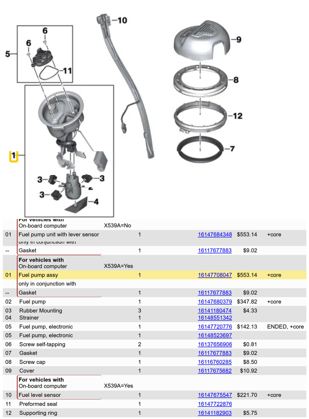

Mit Zubehör Boardcomputer wurde die Maschine mit Foliengeber statt Hebelgeber ausgeliefert. (Bj. <2010)
Diesen hab ich gefunden, keine Gewähr - 16147695552
Im UKGS Forum wird für den Umbau von Bj. >2010 Teilen gesprochen - 16148554064
(Würde an deiner Stelle bei ner BMW-Vertragswerkstatt anrufen und nachfragen)
Für den Umbau müssen auch 2 Kabel versetzt werden und das Steuergerät ist zu informieren (Kann sein, dass dein 911 das nicht kann, also wieder Werkstatt oder du findest jemanden)

Danke GS-User für Deine Hinweise!
Ich war heute beim nächst gelegenen BMW Händler und die haben zwar den Glaspalast vergrössert, aber die Beratungsqualität noch tiefer gelegt......
Wir wissen nichts von einem Umbau..... ist nicht freigegeben von BMW...... offenbar soll der neue Foliengeber nun eine bessere Qualität haben...
Fazit: Unbrauchbar, habe ich so eigentlich erwartet (Müller&Jussel in der Schweiz)!
Also nehme ich halt nochmals vorlieb mit dem Foliengeber, kann ihn ja wenigstens selber kalibrieren.

Ich wechsel jetzt auf den Hebelgeber!
  • Das Motoscan habe ich bestellt (Umstellen in der ZFE geht mit dem GS911 nicht),
  • den Thread im englischen GS Forum gefunden.
  • Hebelgeber bestelle ich wenn ich meine ZFE geprüft habe ob umszellen geht (nicht bei allen Modellen möglich)
Ich berichte dann mit Bilder vom Umbau, kann aber ein paar Tage (Wochen) dauern.
Wollte eigentlich den Foliengeber einbauen weil am schnellsten und bequem, aber am Abend entschieden das BMW von mir nicht nochmals Geld für dieses Schrott Ding bekommt. Der Händler wollte mir 10% Rabatt geben weil der aktuelle Geber nach 4 Jahren schon defekt ist.
Nicht mit mir und erstaunlich das der Händler nichts vom Umbau auf Hebelgeber wusste.
Ich hab das bei meiner GSA gemacht.
Du musst am ZFE Stecher Pin 34 6nd 35 auf Pin 21 und 37 umstecken.
Ist ne fummelei aber machbar.......:rof3l:
