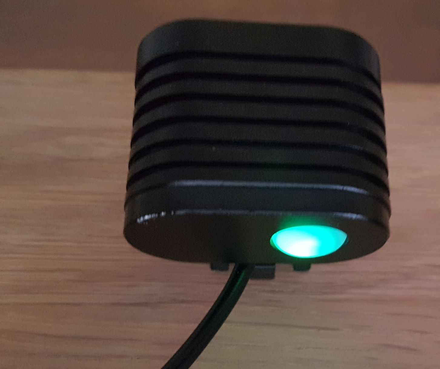

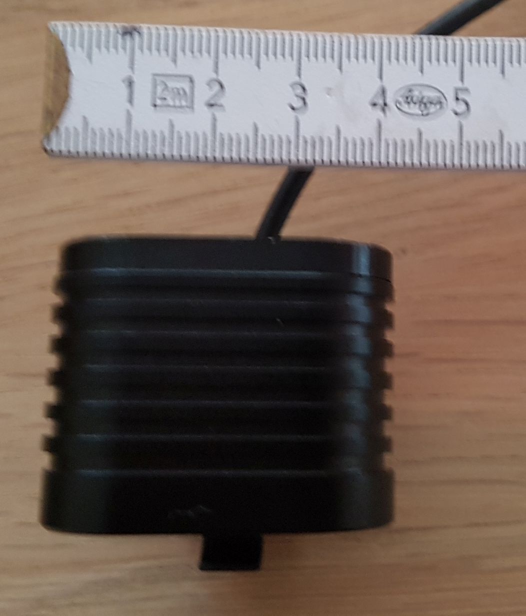

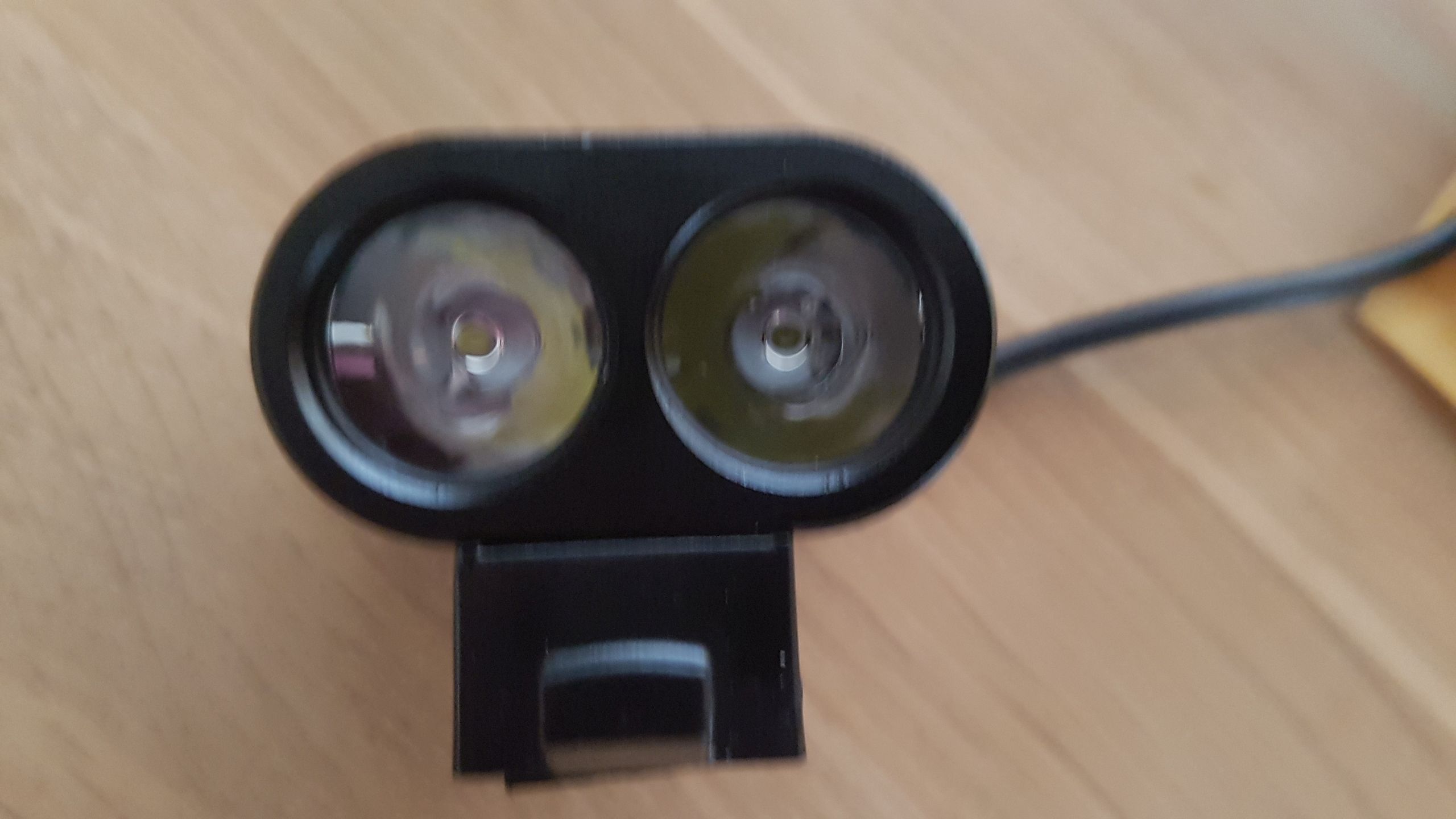

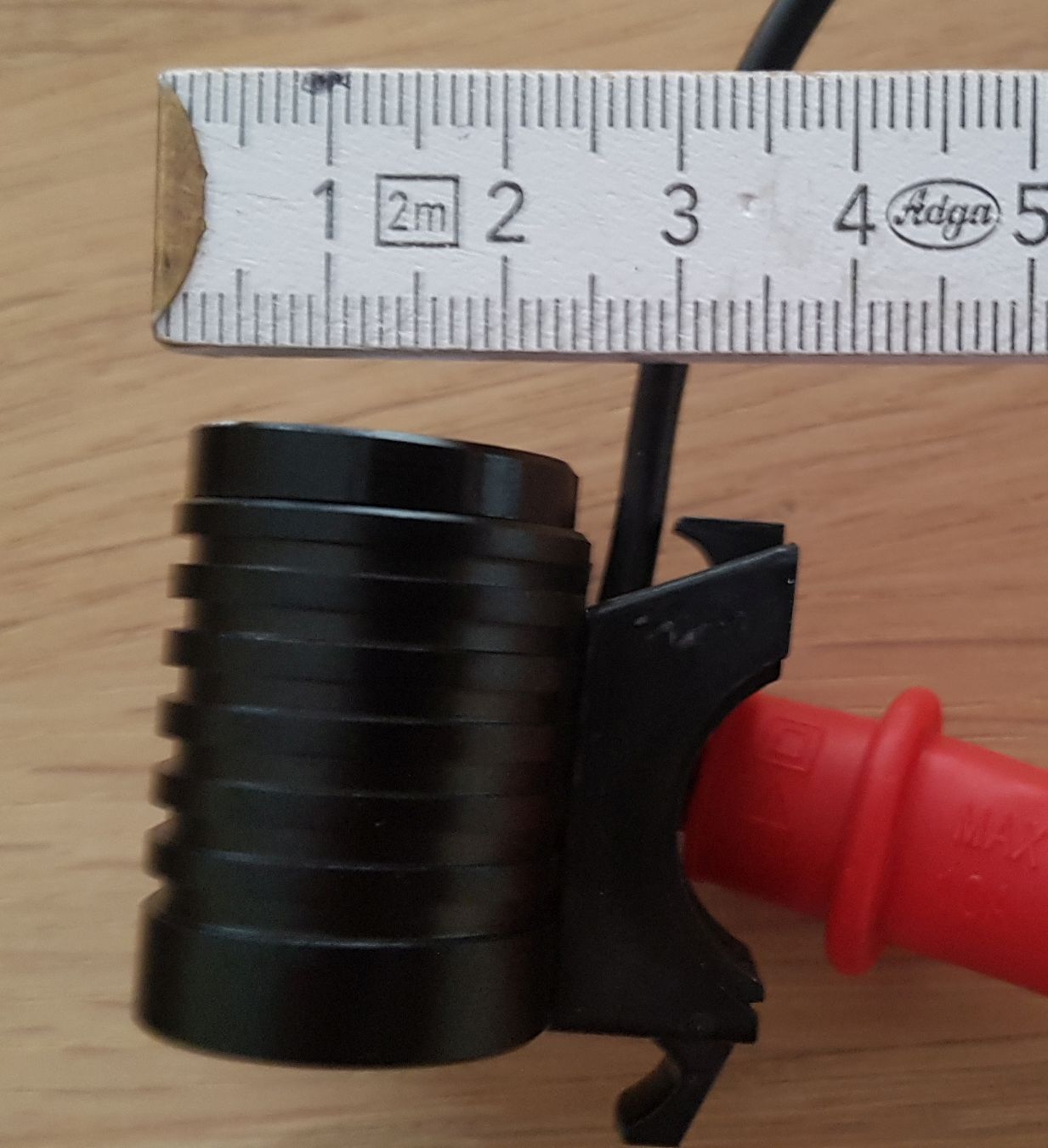

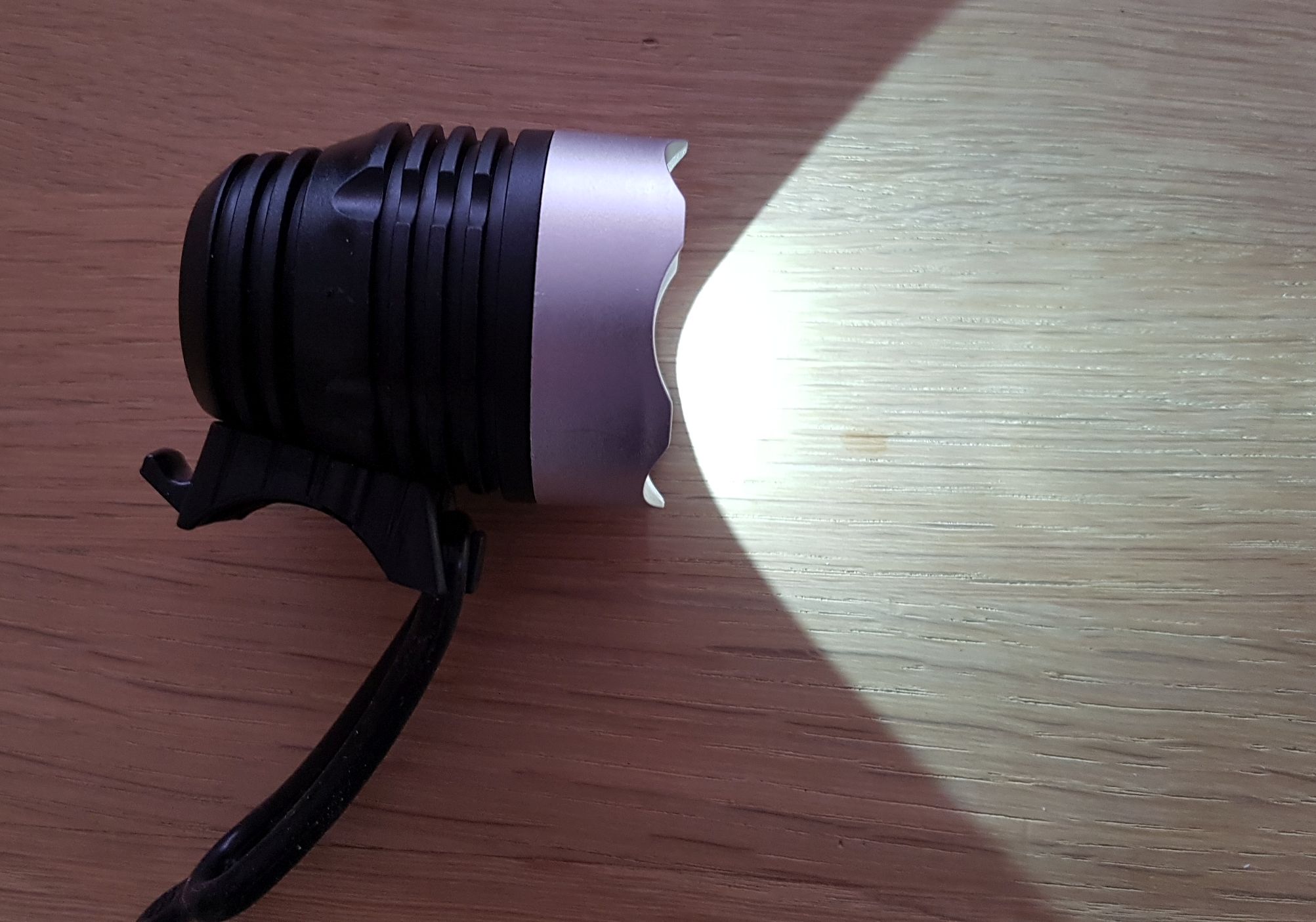

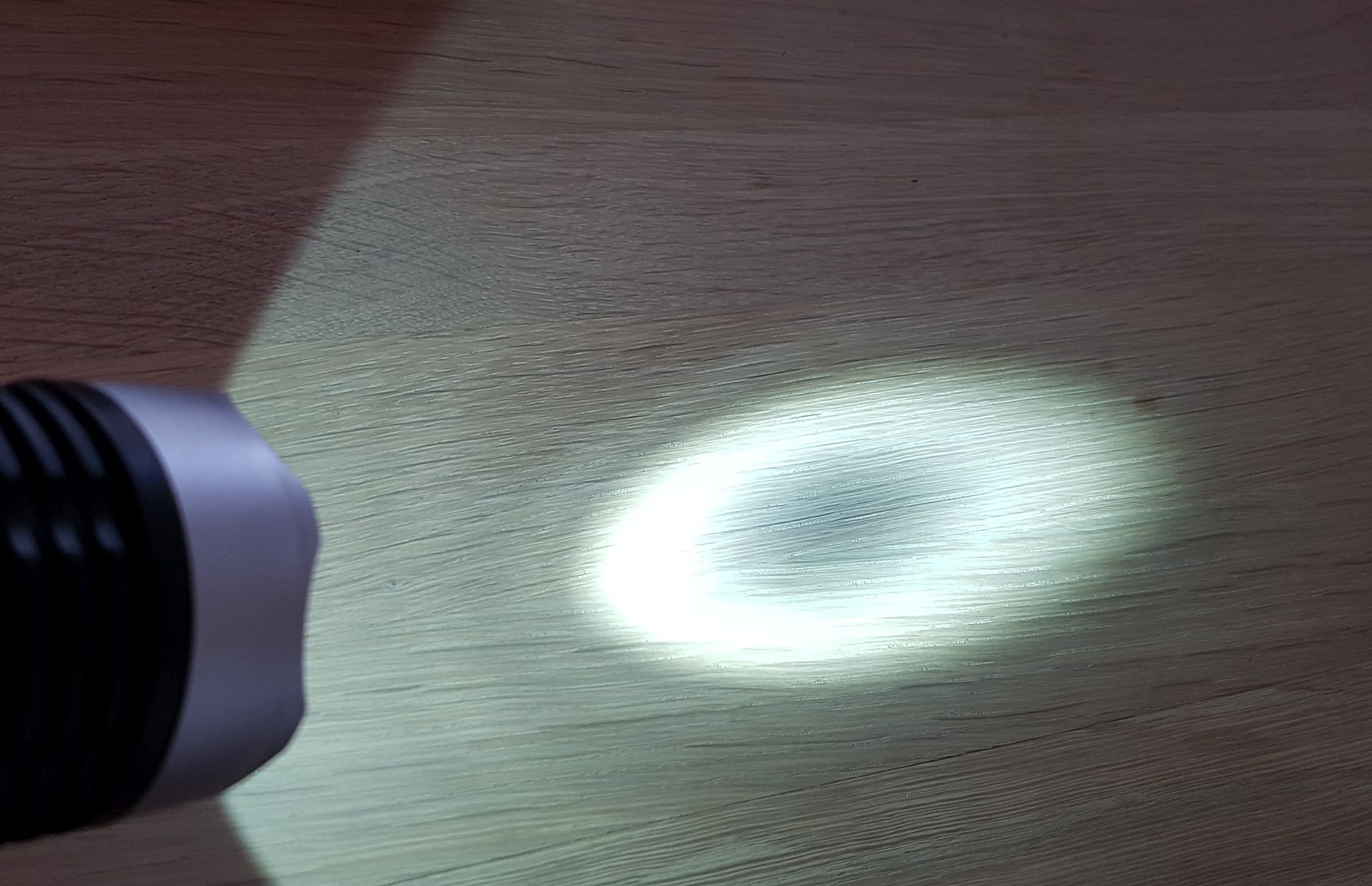

ich brauche mal wieder was zum Basteln (und bevor wieder "jemand" rumjammert - diese Lampen baue ich mir NICHT ans Motorrad !)
so - hierum geht es https://www.amazon.de/gp/product/B076HQ9P55/ref=oh_aui_detailpage_o06_s00?ie=UTF8&psc=1
Angaben nach Amazon
8000 Lumen CREE XM-L2 Wasserdicht
  • Modus Anordnung: Niedrig> Mittel> Hoch> Strobe
  • Material: Aluminiumlegierung, Reichweite: 200m
  • Strom: 2500MA
  • Tatsächliche Leuchtkraft: 8000lm
  • Betriebsspannung: 7.2 ~ 8,4 v
zu den Fakten
- kommt mit Chinesischer Luftpost
- Ohne Bedienungsanleitung
- 2 Gummibänder für unterschiedliche Rohrdurchmesser
- Drucktaster hinten Leuchtet Grün oder Rot (warum Rot - habe ich noch nicht rausgefunden - evtl Überhitzung)
- vom Strom getrennt muss man den Drucktaster wieder neu betätigen - er behält sich also die Einstellung nicht bei

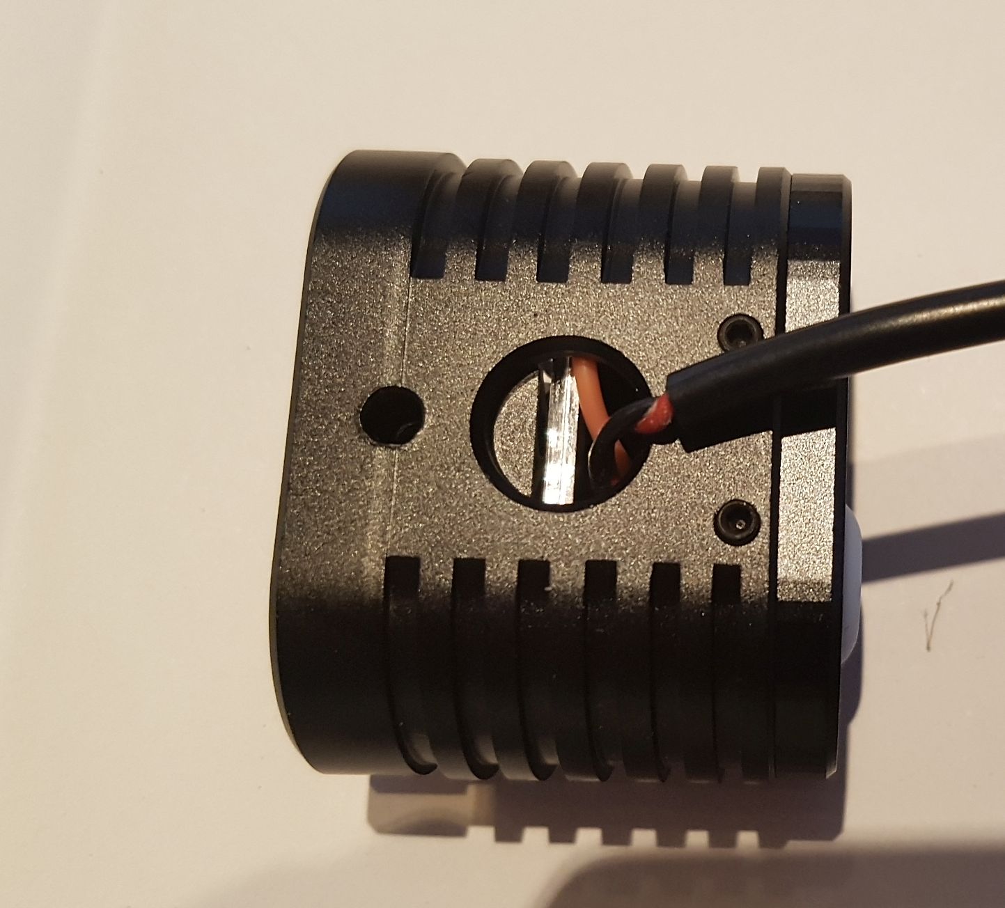

- Wasserdicht : ganz sicher nicht :confused: : die haben unten ein "Grosses LOCH" - hier wird bei der ersten Gelegenheit Wasser reinlauffen und das wars dann - Dichtgummi zwischen den Bauteile : ebenfalls Fehlanzeige

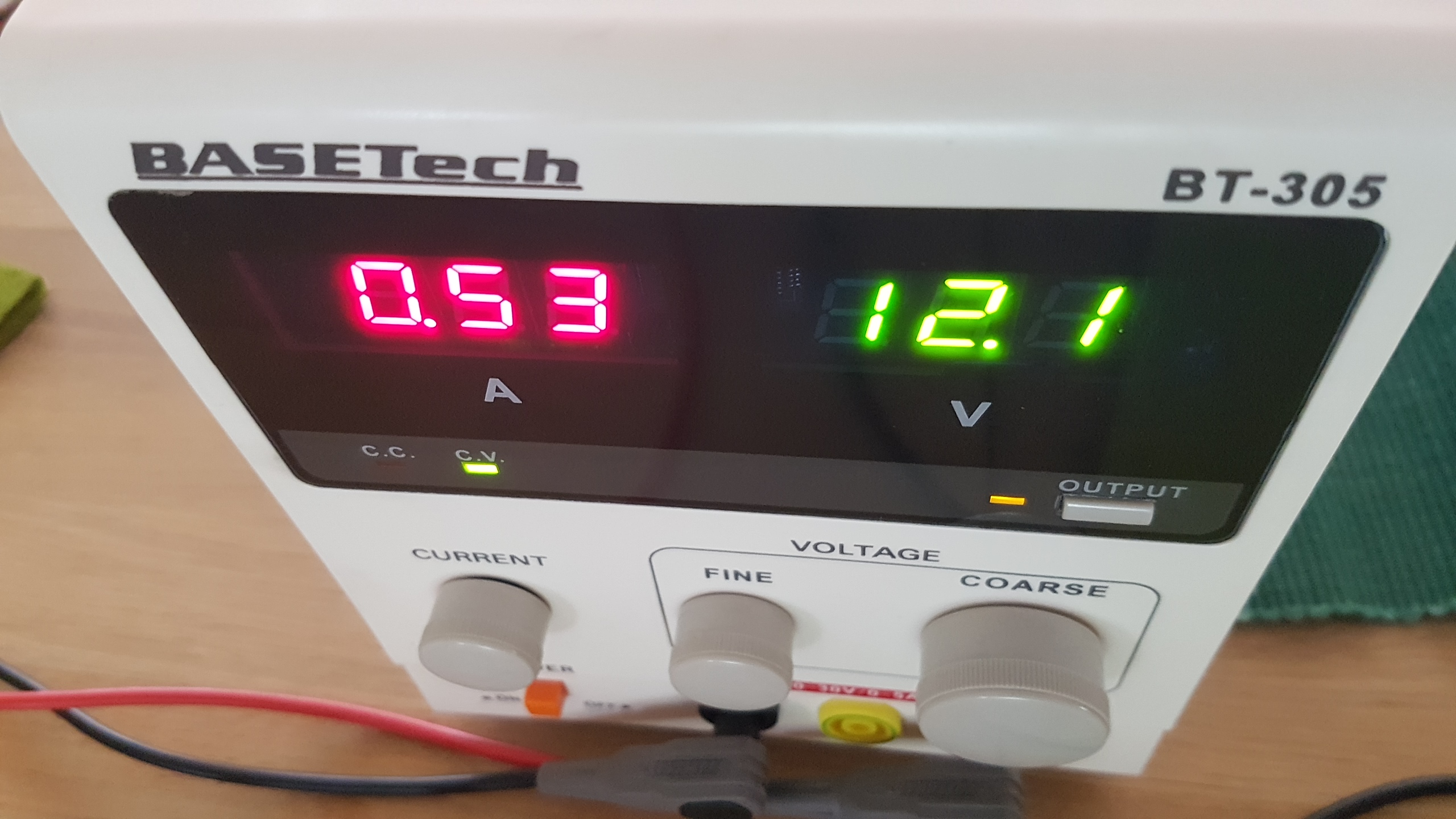

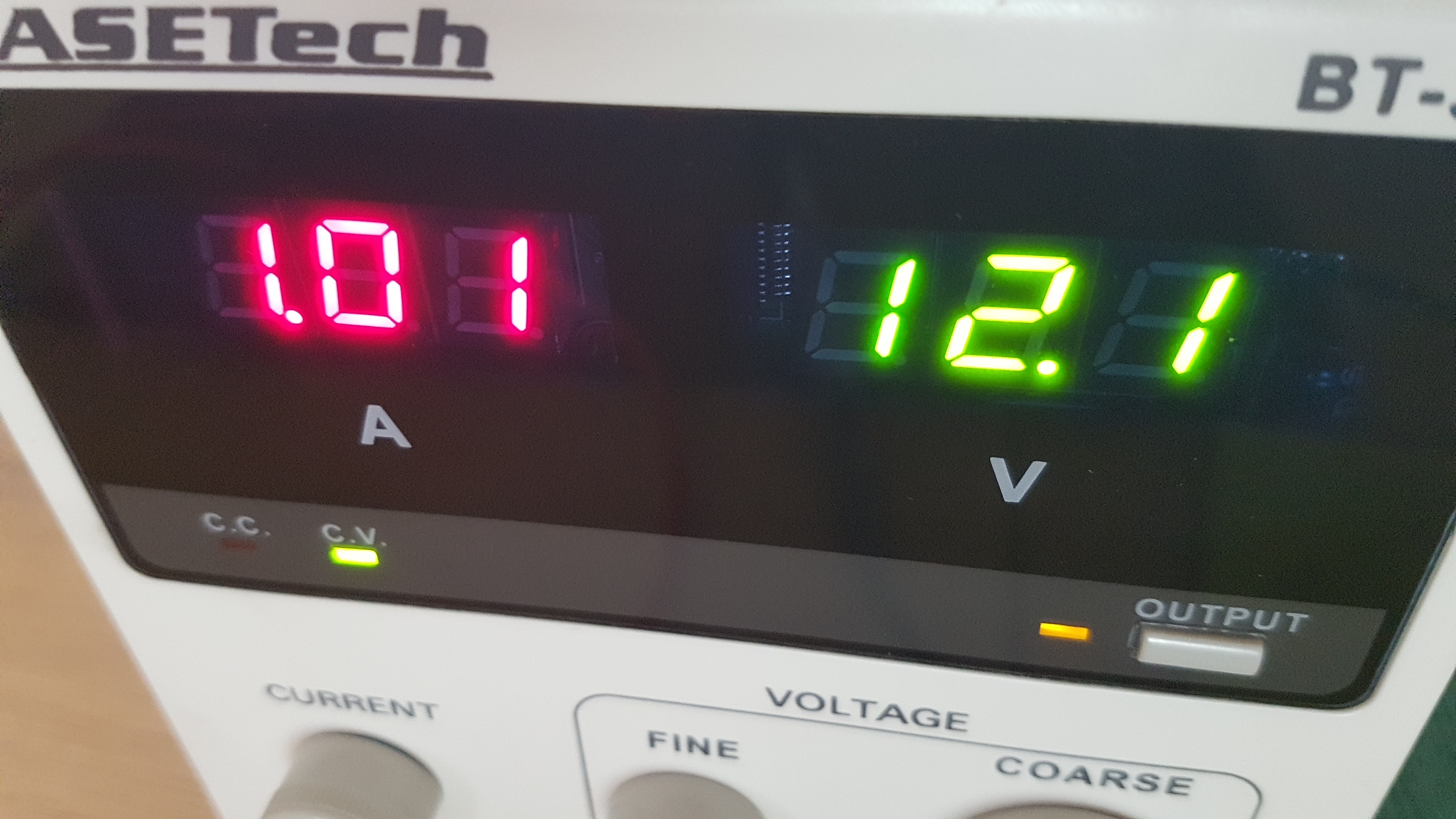

- Läuft mit bis zu 14v (Am Labornetzteil) : strom aufnahme hier dann bei 12v z.b. 1A -> 12Watt komplett oder 6Watt pro LED
- Taktet allerdings recht schnell runter (nach ca 1 min ) - wegen Überhitzungsschutz , danach nur noch 12v / 0,5 A -> 6 Watt komplett oder 3Watt pro LED

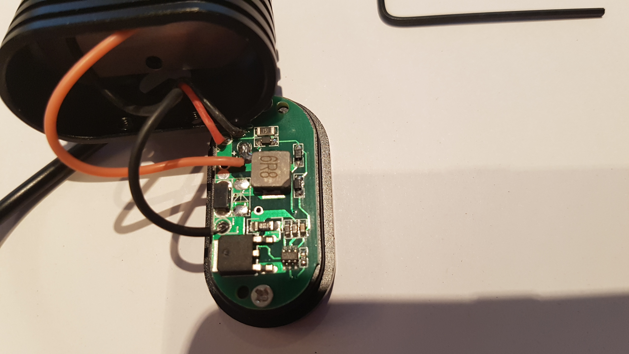

- Elektronik selber sieht ordentlich verlötet aus, auf den ersten Blick anständige Bauteile
- Bei 6V 2A - Angabe stimmt dann soweit
- 8000lm : kann man glauben, oder auch nicht :rolleyes:
- Falls jemand die Elektronik kennt oder weiss, wie man den Taster überbrückt auf "Dauerlicht" wäre ich für die Info Dankbar - ansonsten besorge ich mir "konstantstromquellen" :rolleyes:

am Labornetzteil gehen 14 volt - hier bei 0,6A : wird aber sehr heiss (ist ein Metall gehäuse) und taktet dann auch runter auf 0,4 A

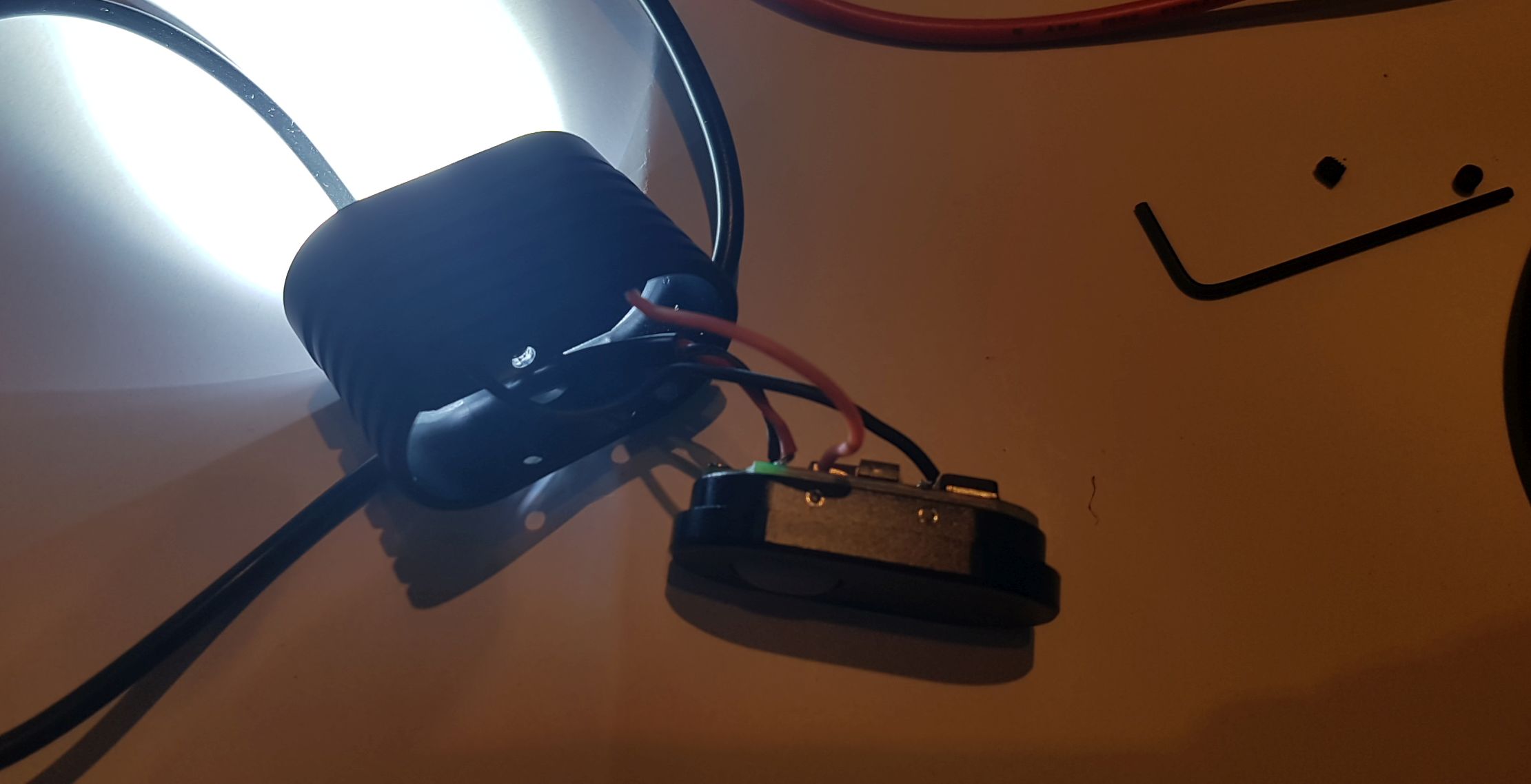

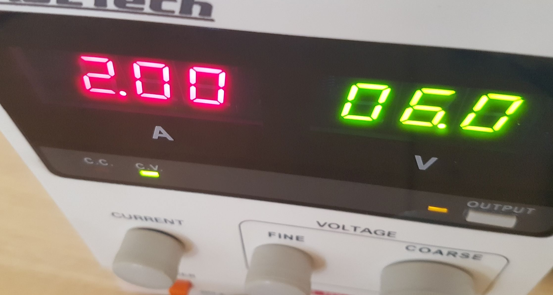

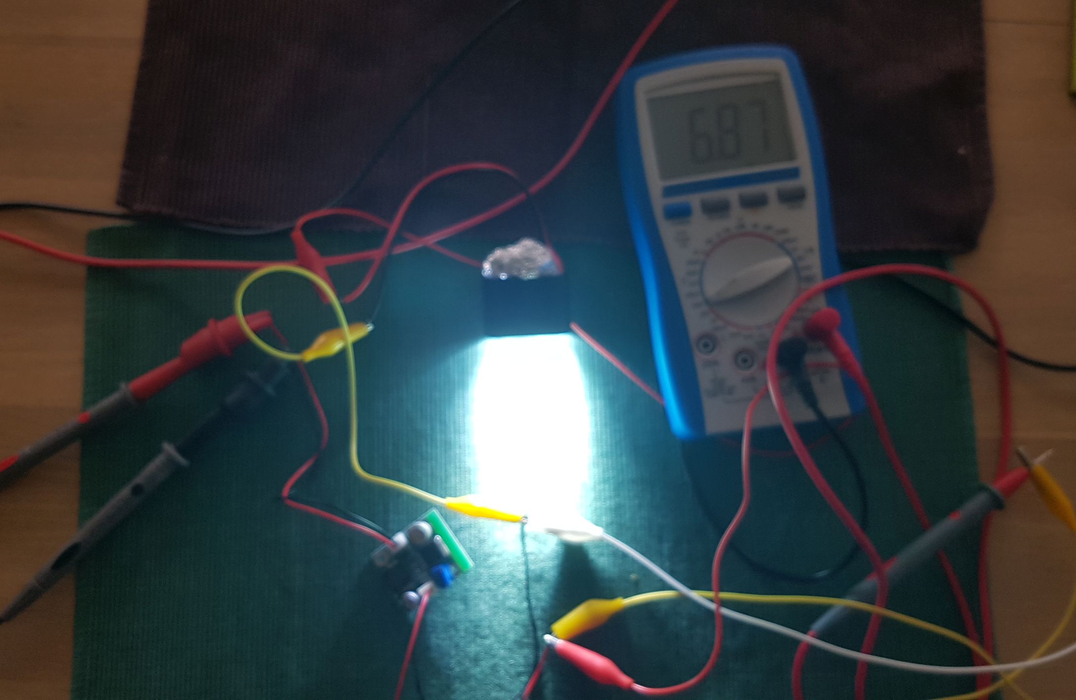

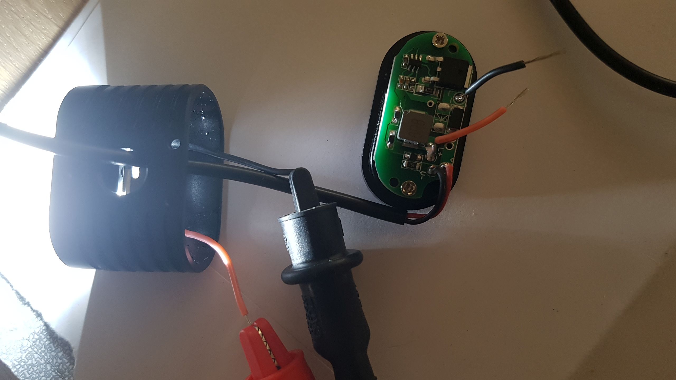

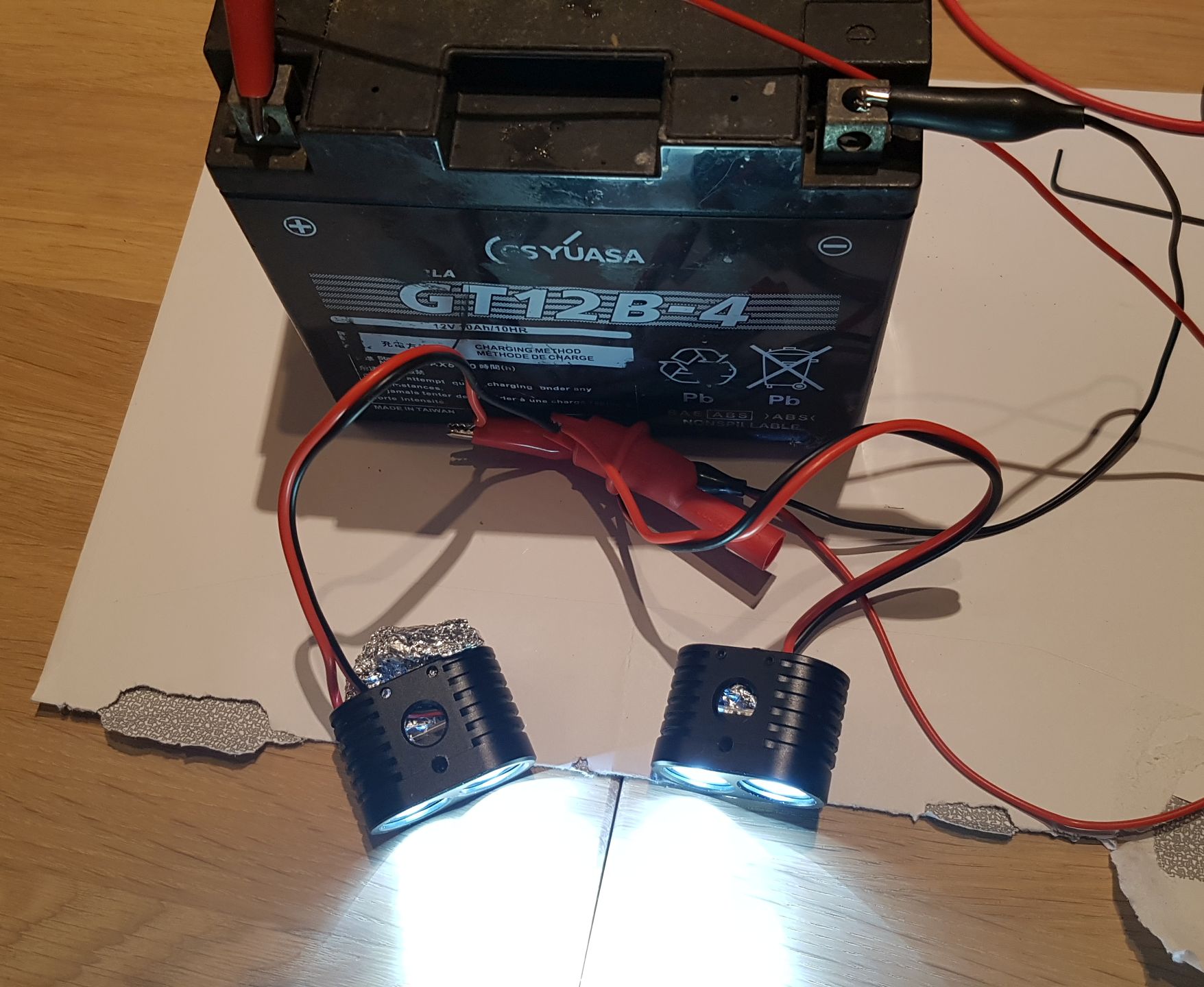

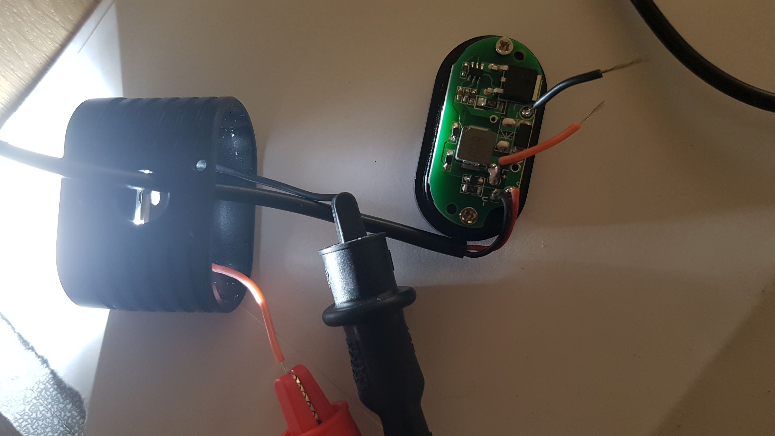

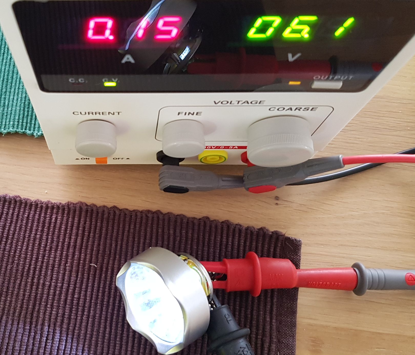

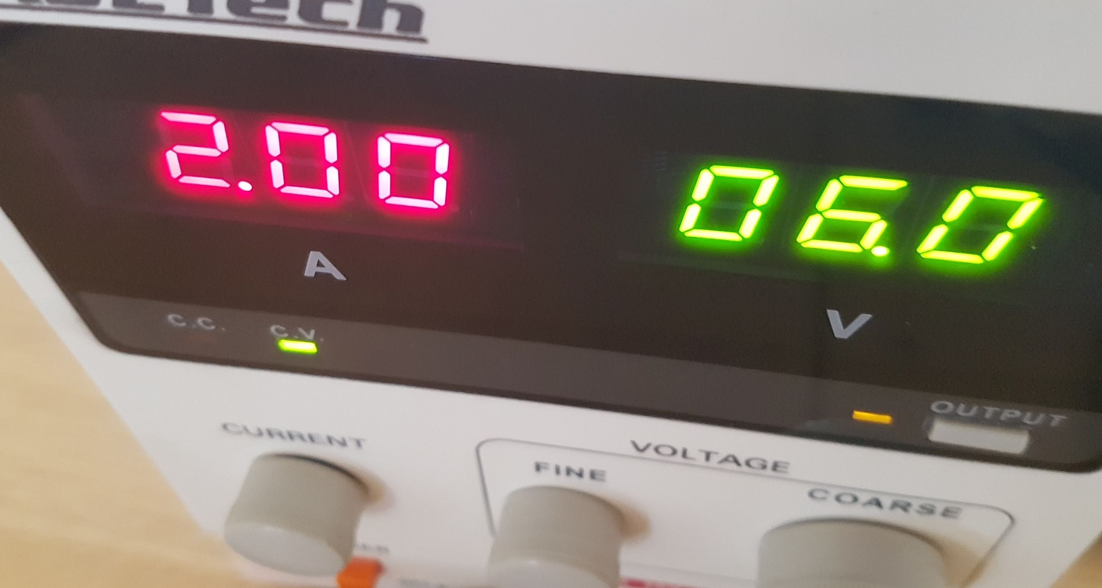

Ich habe nun mal die Elektronik und LED getrennt
LED Läuft erst bei 5v an, d.h. die 2 LED sind hintereinander geschaltet (cree ist typisch bei ca 3v pro LED)
Hier dann die komplette Leistungsaufnahme 6v 2A -> 12watt total

das Netzteil habe ich nun auf "STROM" : hier sagen die 2 LED dann
ab 5,1v lauffen sie an bei 0,3 A ..
bis 6v bei 2A
ABER : es wird zu heiss bei 2 A : den anschluss des led hat es gleich mal "entlötet" .. :rolleyes:
Ich werde wohl einfach 2 der Lampen (4 LED) hintereinander schalten, damit ich bei 12v bin dann brauche ich keine regler mehr..
ich habe mal nur 1 LED angesteuert (einfach die spannung jeweils aussen angelgt)
Hier dann 3,1v bei 1,46 A = 4,5 Watt - das wäre dann also das absolute MAX des einzel LED.. :p
Achso am Gehäuse (komplett) fehlt für das Anschluss Kabel die Zugentlastung - wenn man also am anschluss kabel zieht, reisst man es direkt an der Platine ab :(

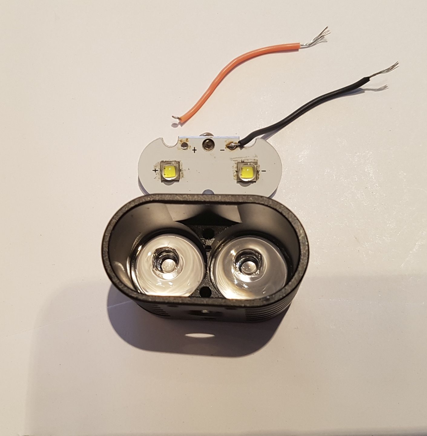

.. du hast meinen ersten satz nicht gelesen?

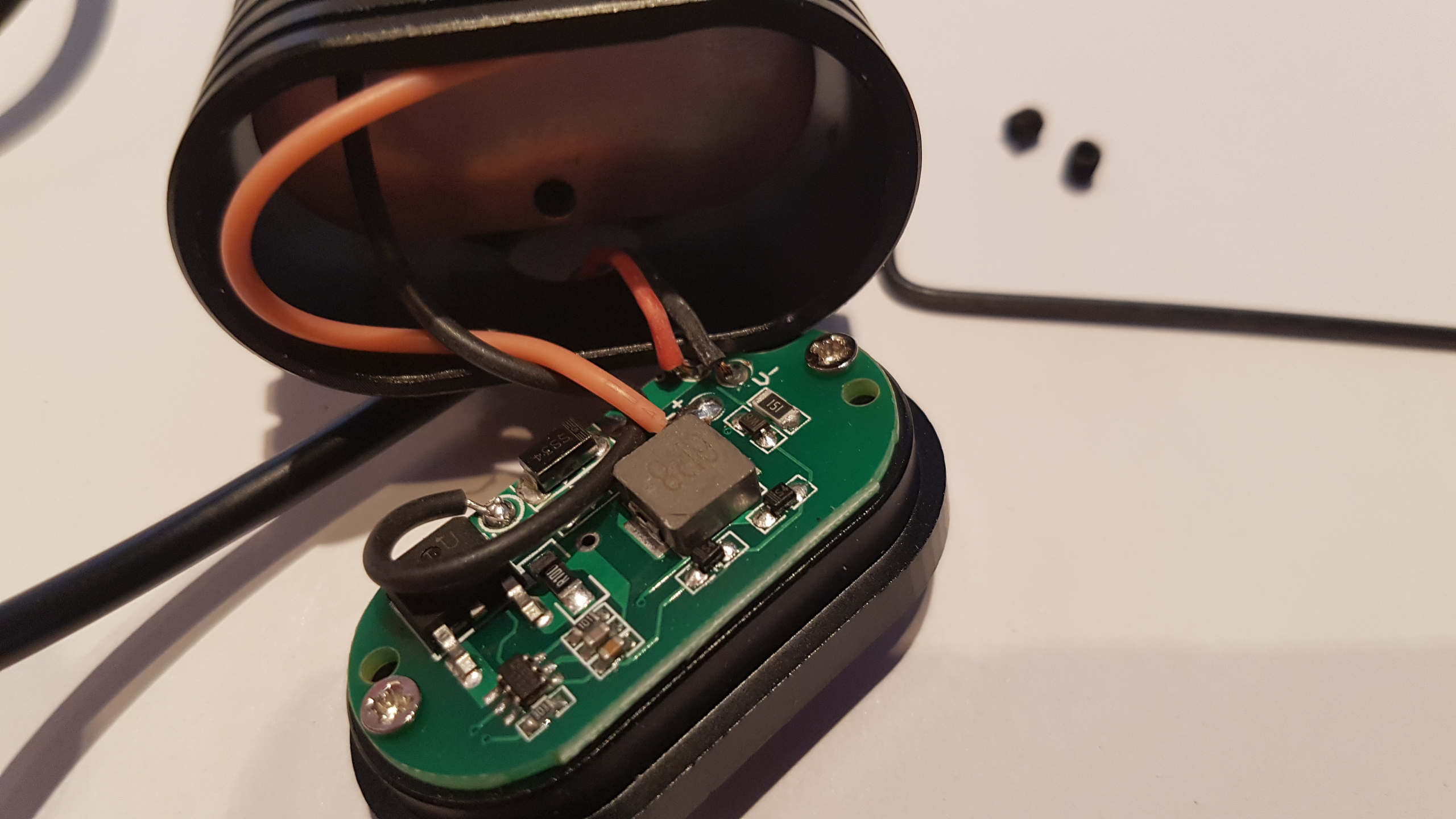

so : nun habe ich bei beiden Lampen die Vorschalt elektronik entfernt, dickerere Drähte verlötet und alle LED in Reihe , dann noch mit ALU aufgefüllt zur Wärmeableitung, das ganze an eine 12v Batterie angeschlossen
Und schon hat man ::: Eine Tragbare Taschenlampe ! :p
PS : der Glas Körper (linse) ist nur aus Plastik und die behauptete "CREE Led" ist gar keine CREE :eek:
Die Schaltplatine ist bezeichnet mit YINDING HX 1343
und hier ist das ORIGINAL zum China Clone - eine Gemini Duo https://gemini-lights.com/products/duo

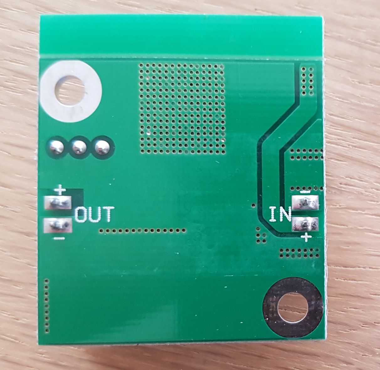

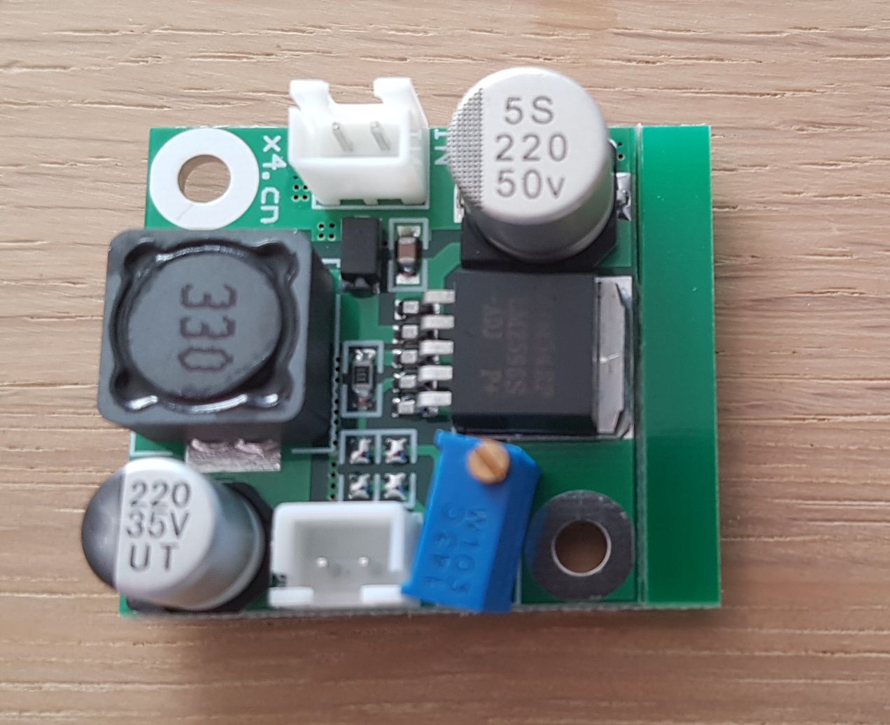

meine dc dc wandler sind gekommen https://www.amazon.de/gp/product/B008U492C0/ref=oh_aui_detailpage_o01_s00?ie=UTF8&psc=1
können angeblich bis 3A, passen also für die LED
ich habe gleich 4 stk bestellt (kamen mit Luftpost aus China)
Aufbau nun mit 12v eingang, die platine ist ordentlich verlötet, hinten beschriftet (in / out) , kabel rot /schwarz
Poti steht erstmal auf VOLL - also 12v eingang = 12v ausgang - hier dann also ganz nach links drehen (gegen uhrzeiger)
LED ziehen nun wie erwartet 2*3 v = 6
Poti dann einstellen auf ca 6v ausgang, passt dann
Im dauerbetrieb werden die LED Sehr heiss - die wandler platine geht von der Wärme, hier nur handwarm - also gute effizienz
daten
  • Eingangsspannung: 4-40V DC
  • Ausgangsspannung: stufenlos einstellbar von 1,5 V bis 35V
  • Ausgangsstrom: 3A (max.)
diese dc dc wandler wären also auch für andere zwecke gut (ein altes headset am motorrad laden, das genau 8,5 v spannung braucht, eine garagen tor fernbedienung, die 3v braucht, fest ins auto installieren , etc .. )

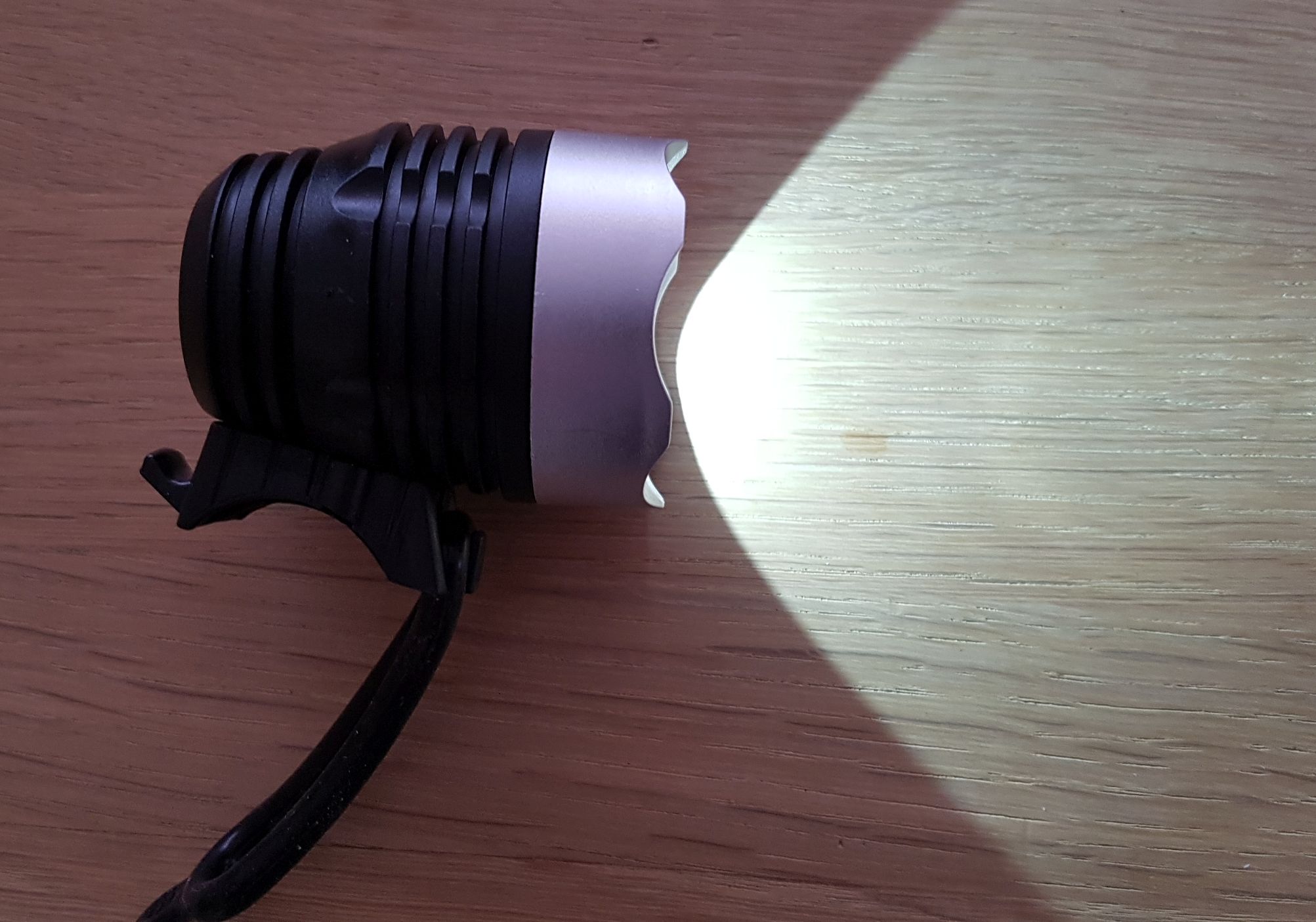

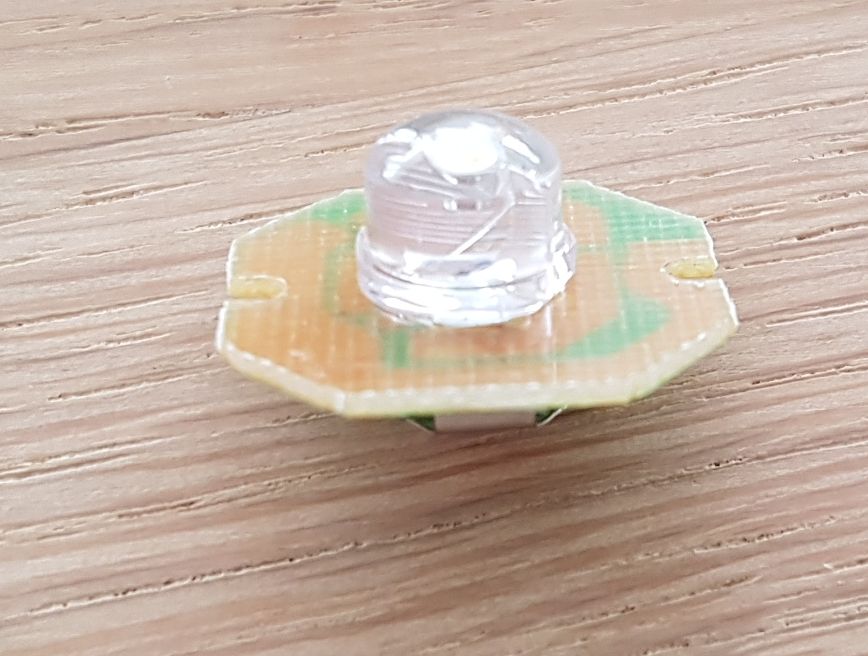

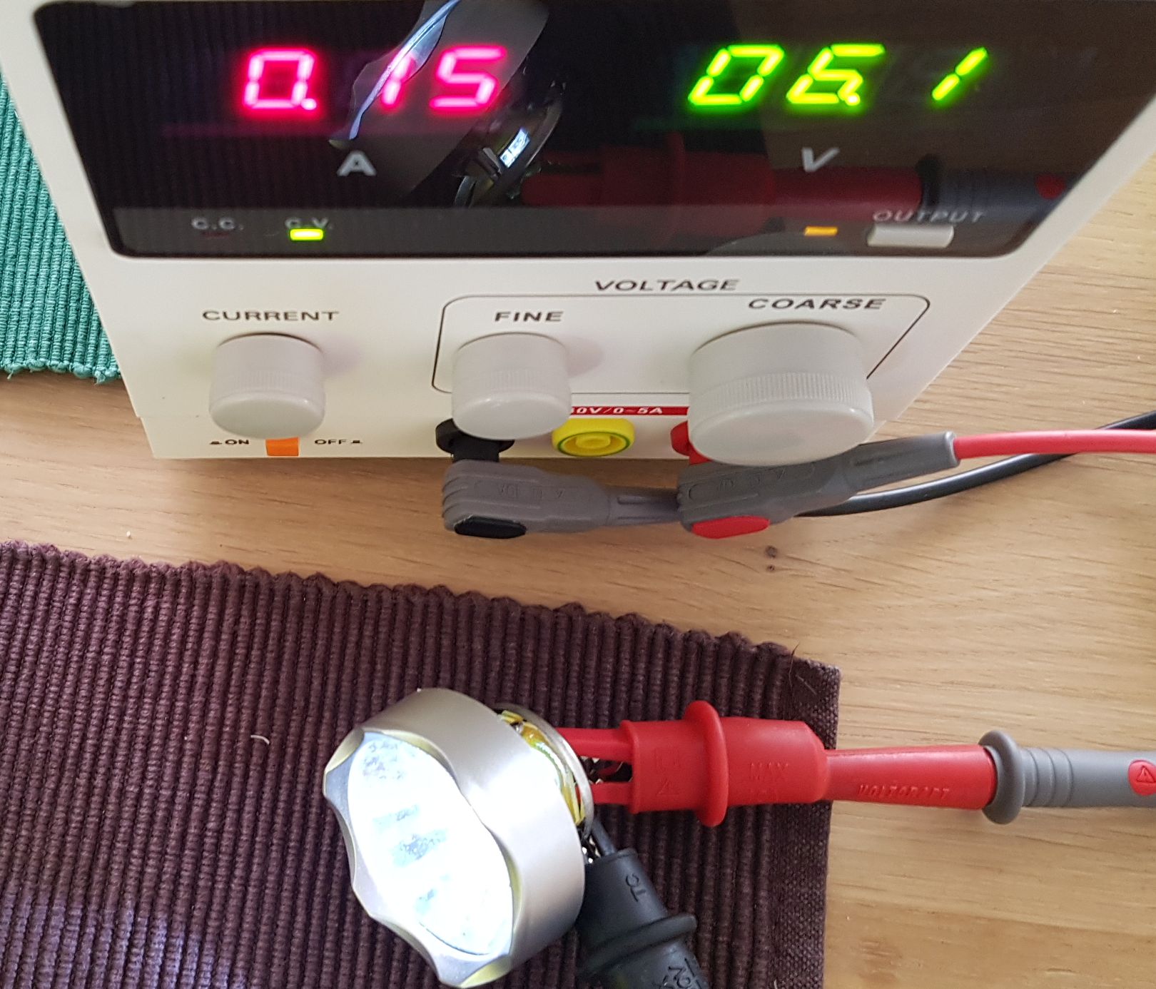

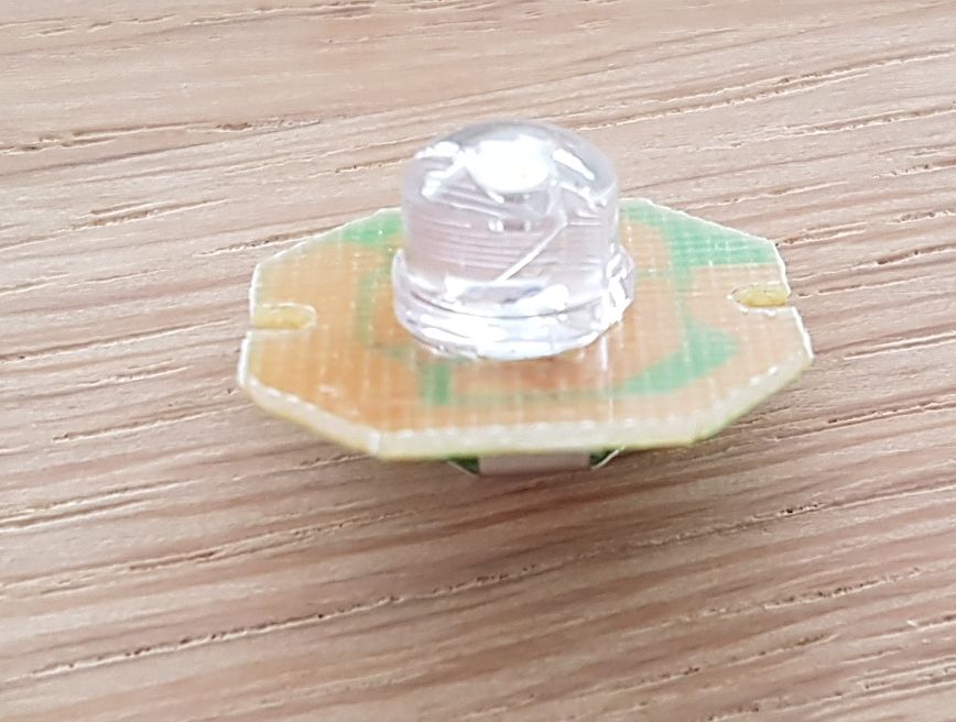

Die nächste Lampe ist eingetroffen - https://www.amazon.de/gp/product/B0765326VC/ref=oh_aui_detailpage_o00_s00?ie=UTF8&psc=1

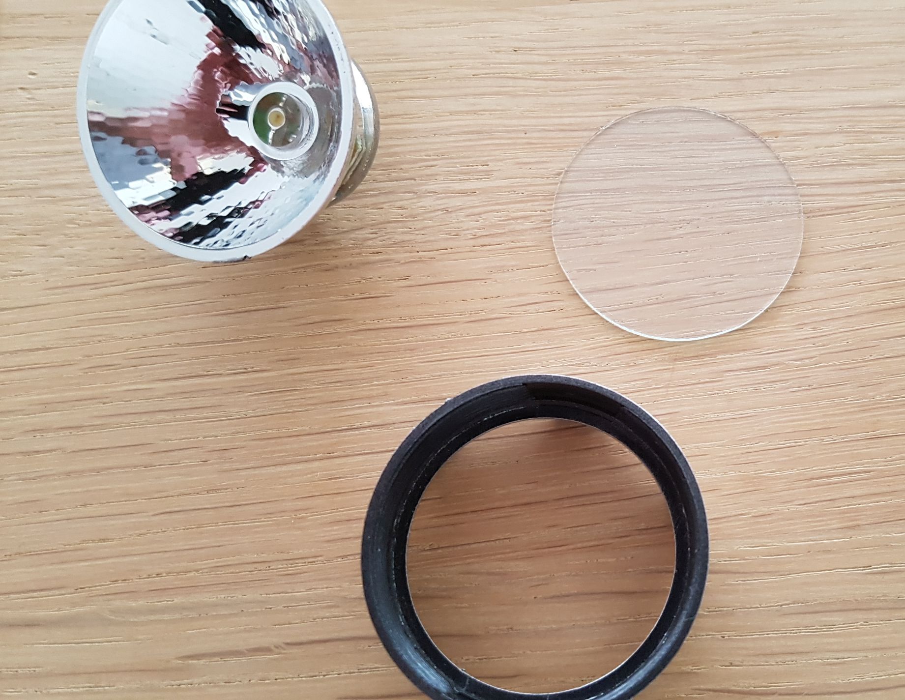

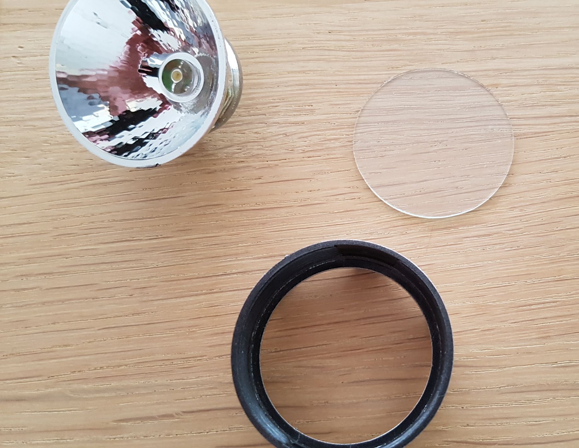

Ich habe diese Lampe nun nach 3 Wochen erhalten - Besteht komplett aus Kunststoff, bis auf die vordere Scheibe, diese ist glas
In der Beschreibung ist die rede von "USB" und "Wasserdicht", vollständig
Eigenschaften:
  • 100% nagelneu und hohe Qualität
  • Die interne Verdrahtung wendet den hocheffizienten Booster-Schaltkreis an, die Arbeitsspannung ist breit und kann die Batterien im größten Umfang nutzen
  • Abdichtungsdesign
  • Hochwertiges PC-Material
  • Hochwertige importierte 3W Lampe
  • Aluminiumlegierungsgehäuse
  • Linie mit Ihrem Computer verbinden, klicken Sie auf die Schaltfläche, wird es hell
- was nun ein "booster schaltkreis" sein soll?
- es gibt hier keinerlei USB Funktion / Anschluss
- sie ist nicht wasserdicht aufgebaut, hat unten mehrere Löcher, keinerlei O-Ringe zur Abdichtung
- Aluminiumlegierungsgehäuse ? - ist aber kunststoff

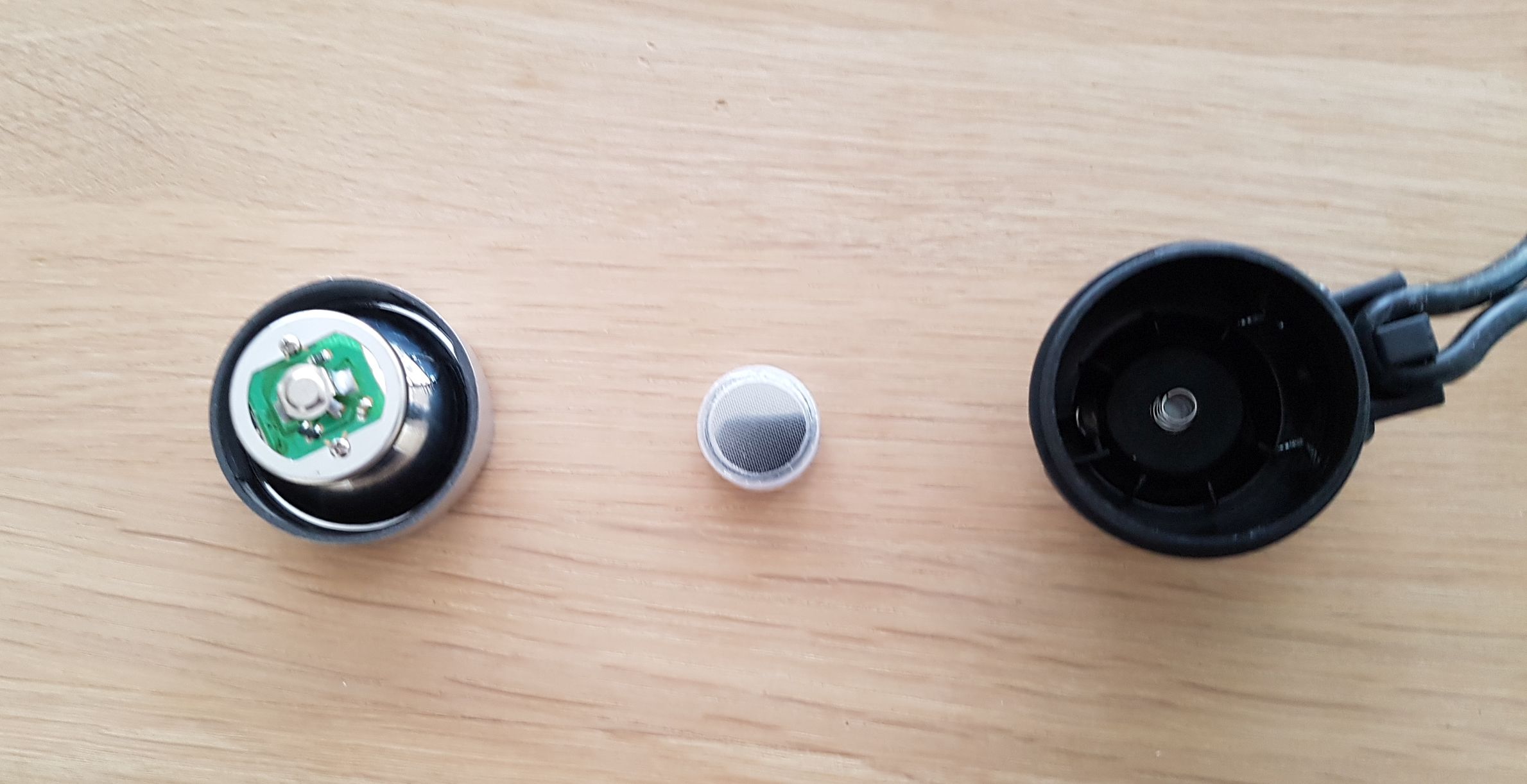

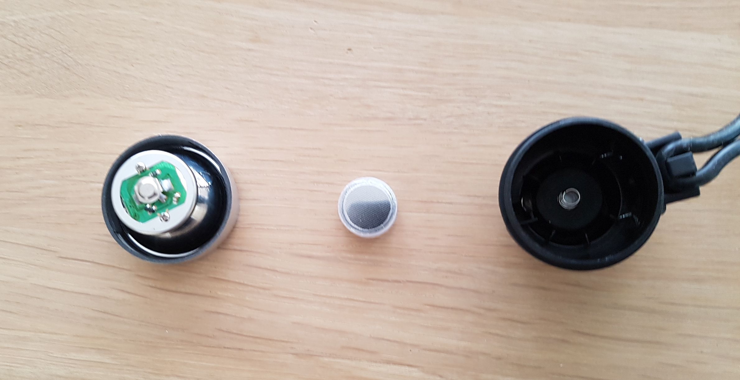

Stromversorgung ist mit 2* cr2032 Batterien - also 6 Volt
Lampe leuchtet, aber ich habe sie mal komplett zerlegt und die LED direkt am Labor Netzteil betrieben - hier kommt man zu 6 volt mit 0,15 A = 0,9 Watt Leistung
Die LED besitzt auch keinen Kühlkörper (wozu auch :confused:) ist also vom Aufbau KEINE Hochleistungs LED wie z.b. ein CREE - sondern hier nur eine Maxi LED
20171201_113052.jpg20171201_113059.jpg20171201_113138.jpg20171201_113143.jpg20171201_113153.jpg20171201_113246.jpg20171201_114429.jpg20171201_114838.jpg20171201_114939.jpg
