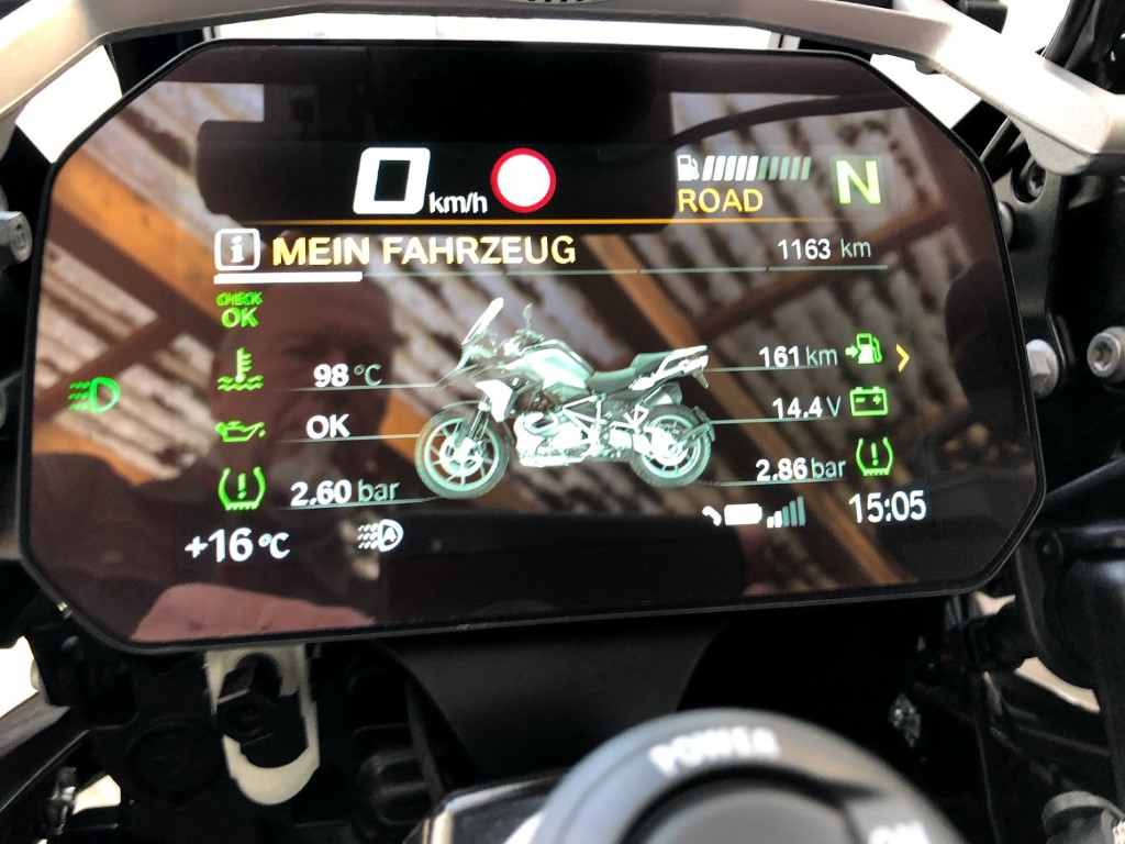

Diskutiere Funktion der Ölstandsanzeige im R 1250 GS und R 1250 GS Adventure Forum im Bereich Motorrad Modelle; nach softwareupdate der GS geht das jetzt bei mir. man muss allerdings schon etwas geduld mitbringen bis das ok kommt.

war gestern bei der Einfahrkontrolle und habe es moniert.
Hab es bestimmt 20x probiert...
Sie checken den softwarestand....habe den Neusten draufgehabt, probieren es und es geht auf Anhieb.
Angeblich muss der Lüfter laufen damit es geht.
Versteh ich zwar nicht, aber Tatsache, wenn sie so warm ist, dass der Lüfter läuft dann funzzt es...
Nee, oder? D.h. nur wenn der Lüfter läuft kann der Ölstand stimmen? Derjenige der das behauptet hat einen an der Waffel und sollte mal überlegen was er einem Kunden an Blödsinn erzählt.
Für mich klingt das nach Boeing-Problem: Funktioniert nicht richtig, fällt deshalb runter aber wir wissen noch nicht genau weshalb.
Da gibt's ne Ölstandsanzeige die nur funktioniert wenn andere, dazu vollkommen unerhebliche, Parameter zutreffen? Und das wird "schön-" bzw "korrektgequatscht"?
Man braucht den Unsinn zwar nicht und deshalb könnte es egal sein, aber wenn ich es bezahlt hätte möchte ich, dass es funktioniert!

Nunja, bei ausreichend vorhandenem Wohlwollen lässt sich durchaus eine Kausalität ableiten, die einem technisch weniger bewanderten als Erklärung besser dienen mag als z.B. der Ausdehungskoeffzient (bzw. die schwindende Dichte bei Temperaturerhöhung ) von Motoröl.
Wenn der Lüfter läuft, ist i.d.R. der Block knackeheiß gefahren und dann auch das Öl ziemlich maximal thermisch ausgedehnt, um den Sensor zu beruhigen.

Auszug aus der Betriebsanleitung der 1250 GS Adv.:
Anhang anzeigen Motoröl 1250GSAdv. Betriebsanl..pdf
Für die elektronische Ölstands- kontrolle müssen die folgenden Bedingungen erfüllt sein:
Motor auf Betriebstemperatur. Motor läuft mindestens zehn Sekunden im Leerlauf. Seitenstütze eingeklappt. Keine Bremse betätigt. Motorrad steht senkrecht und auf ebenem Untergrund.
Sind die genannten Bedingungen nicht erfüllt, ist keine Messung des Ölstands möglich. Es werden Striche anstelle des Hinweises angezeigt.

Übersehe ich da was?
Ich komme nur auf 5.
Warum man die Bremse während der 10 Sekunden nicht betätigen darf, weiß wohl auch nur der Programmierer.

Immerhin sind das 6 verschiedene Faktoren die zu beachten sind!
...plus die freie Definition „Motor warmgefahren“ ;)
wobei in der Anleitung zum Ölwechsel auf der Rep ROM wird auch geschrieben „Motor laufen lassen bis Lüfter angeht“.
Erst danach soll der Ölstand nach Schauglas geprüft und ggf. nachgefüllt werden.
Also doch maximale Ausdehnung des Öls abwarten... :)
Motor auf Betriebstemperatur. >> OK, fahre ich also los und es ist kein Öl drin, dann habe ich keine Warnung. Ist etwas an den Haaren herbeigezogen aber eine logische Erklärung gibt es dafür nicht. Die Elektronik könnte die (bekannte) Öltemperatur nutzen und evtl Differenzen interpretieren. Wird vielleicht ein Gimmik für die 2020 Edition :-).
Motor läuft mindestens zehn Sekunden im Leerlauf. >> Öl wird nicht mit voller Leistung in den Kreiskauf gejagd, das Meiste ist in der Wanne, der im Umlauf befindliche Anteil ist bekannt und wird interpoliert.
Seitenstütze eingeklappt. >> Klat, Mopped steht nicht schief
(wahrscheinlich; oder liegt im Graben )
Keine Bremse betätigt. >> Ooops?
Motorrad steht senkrecht und auf ebenem Untergrund.>> Taugt dazu der Neigungssensor oder muss man das noch selbst prüfen? Von Touralich gibt es Anschraubwasserwaagen oder man nimmt einen selbstnivellierenden Laserkreisel aus dem Baumarkt und macht sich Marken an Lenker und Topcase.
