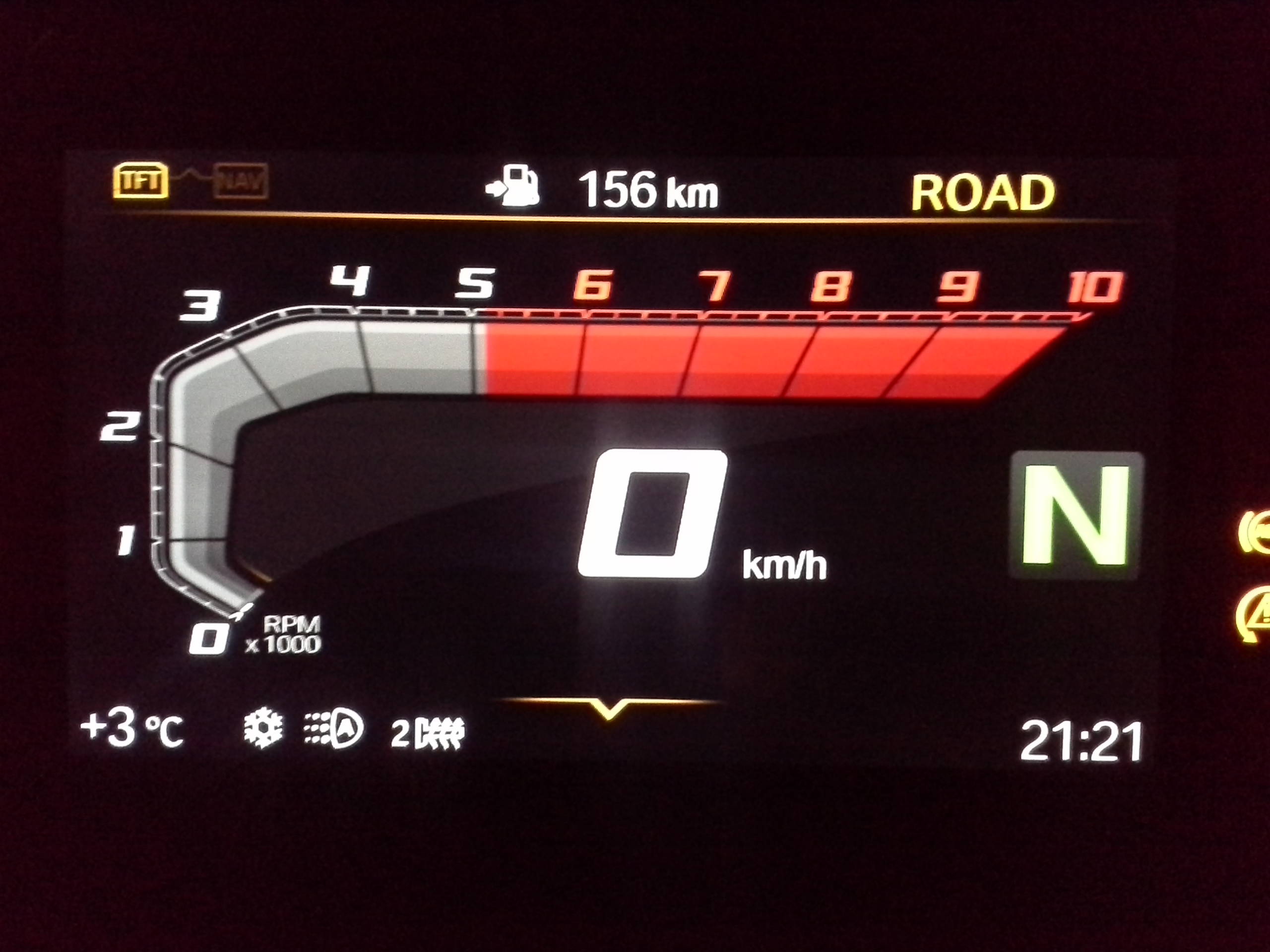

Heute 1000er Service inkl. neuem Update (01-19-180) 211€ alles Taco und auch das Griffheizungssymbol ist jetzt größer....
die Zahl steht nicht mehr klein im stilisiertem Griff sondern "groß" davor....
hat allerdings 3Std. gedauert; der Service war schon eigentl. nach ner Stunde durch
grüße LF
hast du mal ein foto wie das mit der griffheizung nun aussieht? ich habe die gleiche software drauf und an dem symbol hat sich nichts geändert.

nein nach update 001_019_180
Gast49319

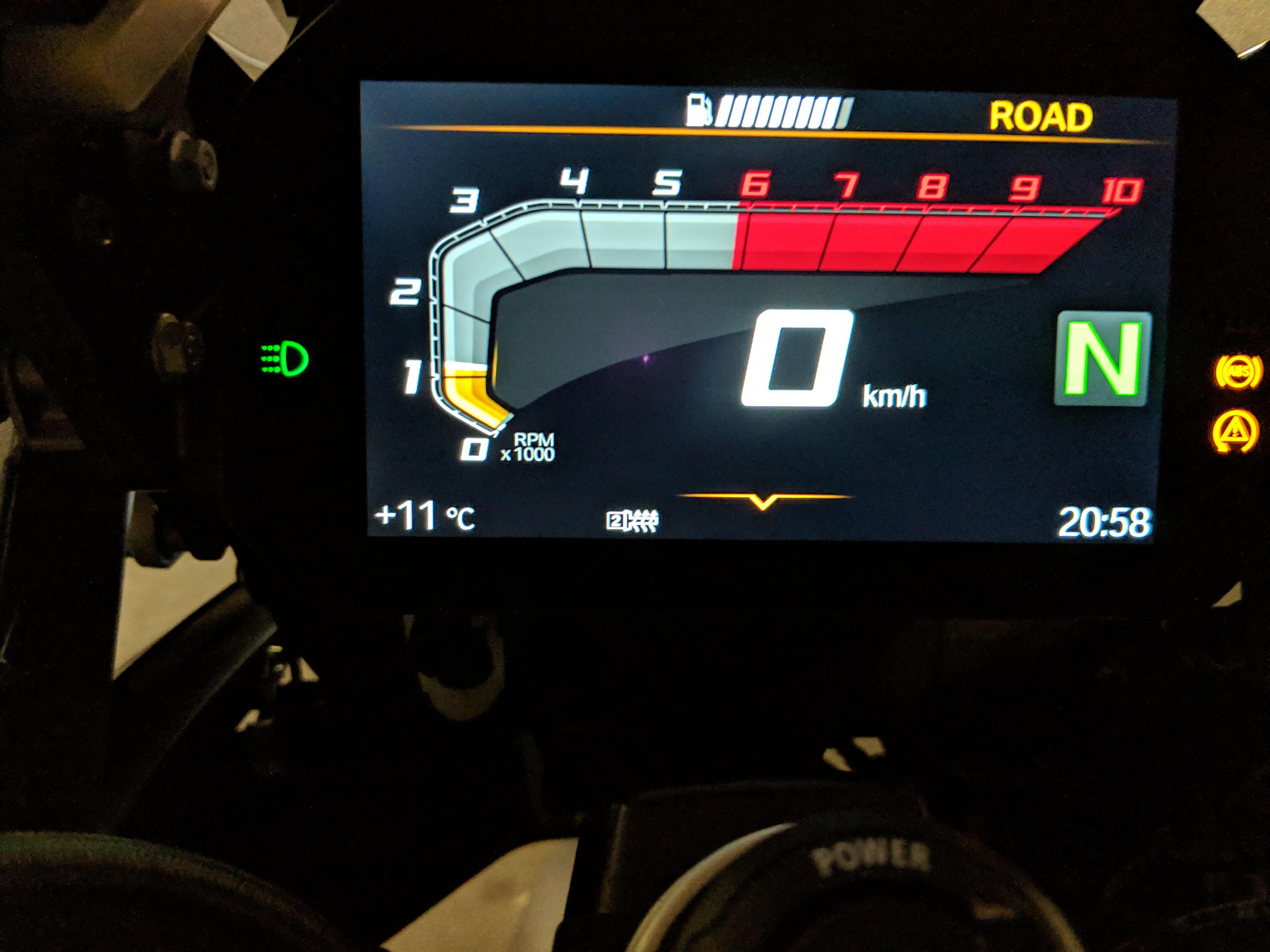

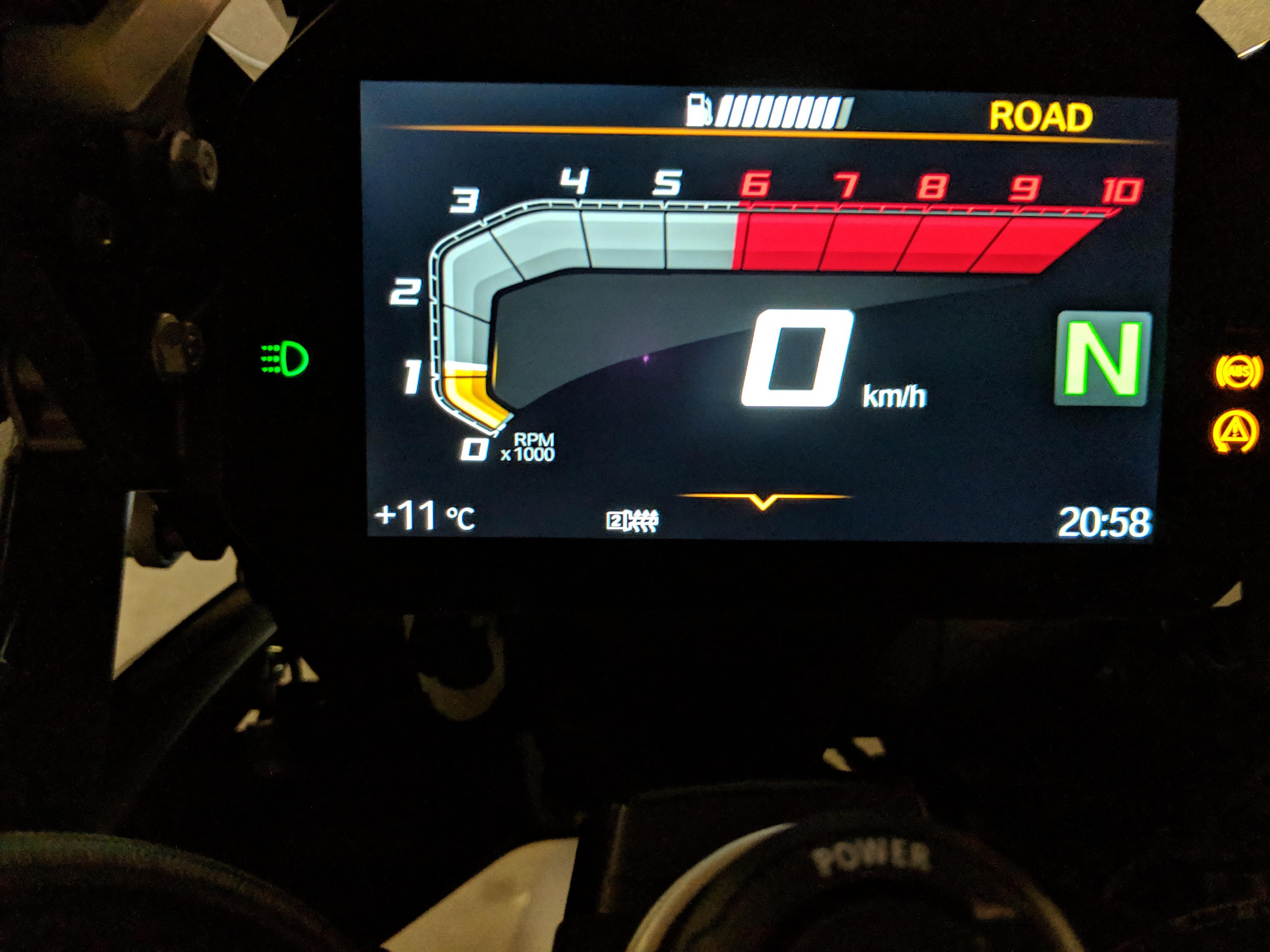

so sah es bei mir auch aus......
heute nach Service soAnhang anzeigen 276055
OK, merci! Ja, Unterschied zu meiner Anzeige bezüglich Griffheizung. Mein :) hat ja schon geantwortet; je nach Verfügbarkeit lasse ich das Update Freitag oder nächste Woche aufspielen.
EDIT: Wurde Dir noch eigentlich etwas dazu gesagt was das neue SW-Update "bringt"? (ausser die Anzeige natürlich)
