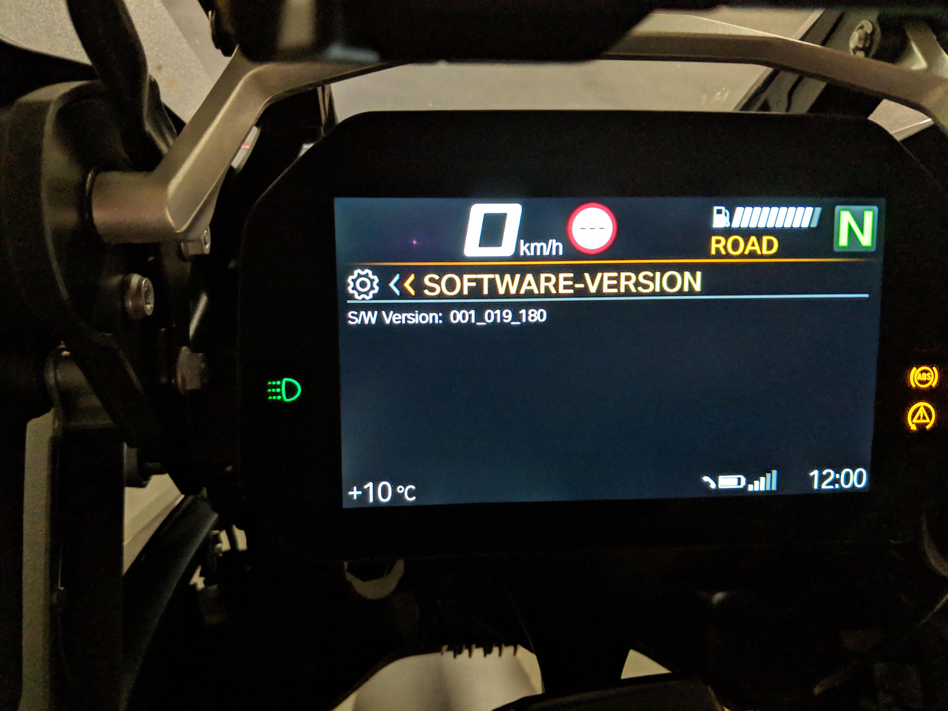

Funktioniert die Ölanzeige mit der neuen Version 001_019_180 jetzt, wird die Ölkanne grün ?

Kann jemand bestätigen, das mit der neuen Software Version 001_019_180 die Ölstandanzeige funktioniert. Mein 😊 sagt mir das es mit der 001_019_180 Version nicht besser wird

Ich kann bestätigen, dass es funktioniert.
Allerdings muss man manchmal recht lange stehen (Motor warm, kein Gang, keine Bremse...), bis das OK erscheint.
Zu lange für eine normale Rotlichtphase.
Aber am Straßenrand ohne Hektik geht es immer.

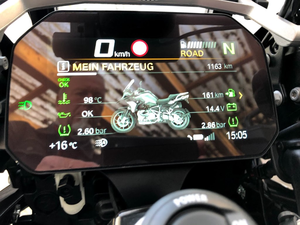

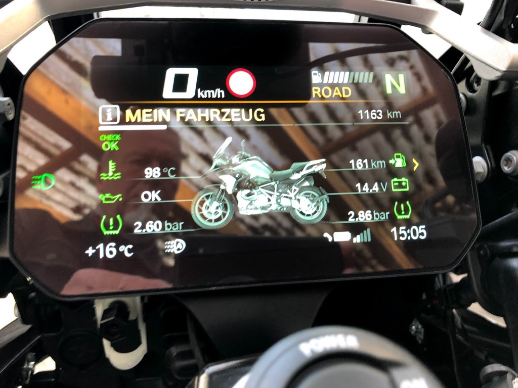

mal jetzt ne ganz blöde Frage, wo finde ich denn die Ölstandsanzeige? Update meines TFT wird erst im Mai gemacht. habe ich diese Anzeige bei der Vorgängersoftwareversion gar nicht?
Hier : (Aladins Wunderlampe mit OK dahinter) 275340d1553587738-funktion-der-olstandsanzeige-img_0754-mittel-.jpg

Doch, die Anzeige gibt's da auch schon. In der "Mein Fahrzeug" Übersicht (Handbuch Seite 119) Taste MENU 2x nach unten...
