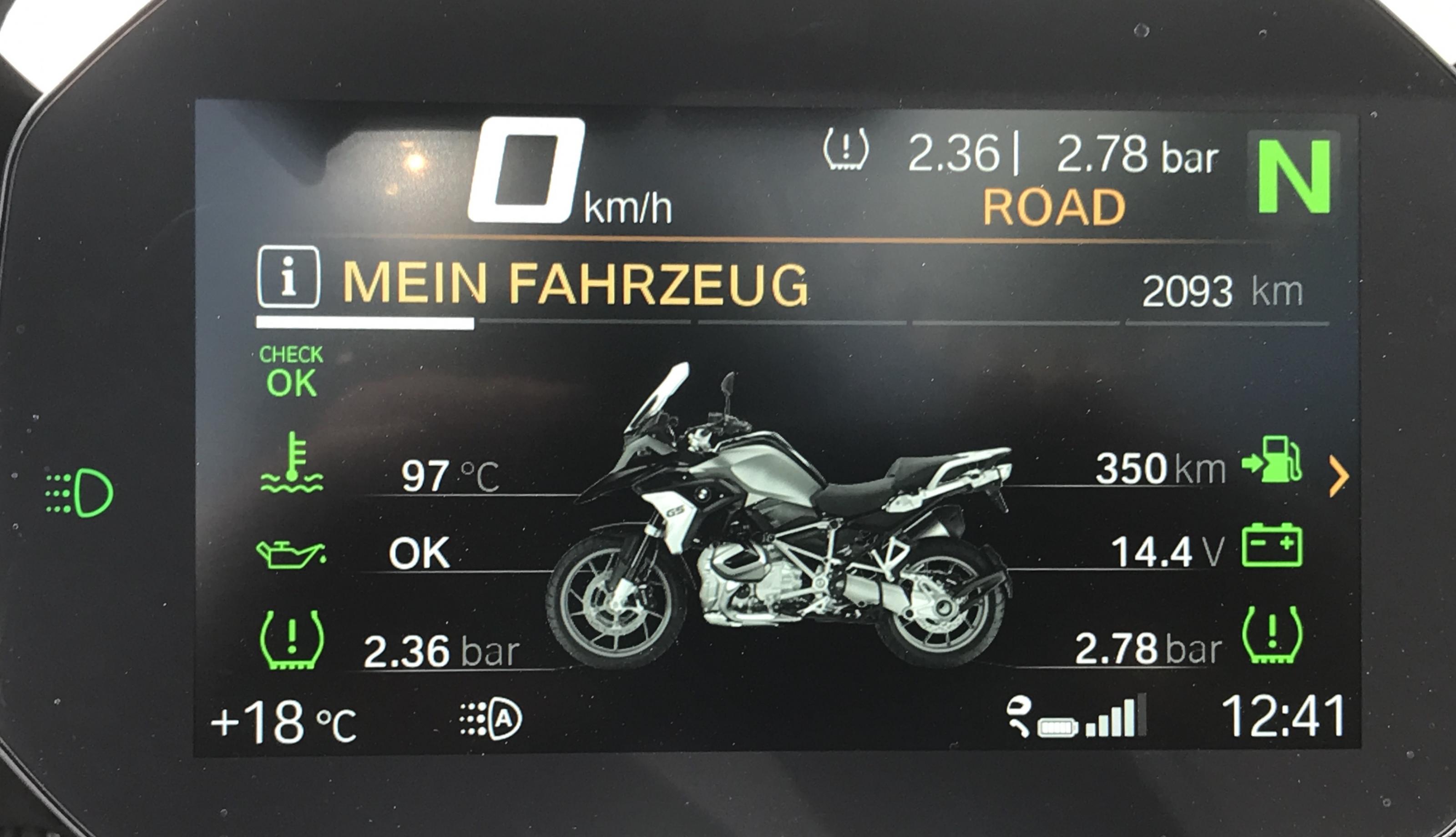

Heute einen erneuten Versuch gestartet, und siehe da, nach einer knappen Minute meldete die Ölkontrolle ein OK!

Ich habe es jetzt 4 Tage hintereinander ausprobiert, wenn Motor warm und alle Bedingungen erfüllt, dauert es im Stand nahezu exact 15 Sekunden.
Jedes Mal mitgezählt.

Mit Update auf 01-19-180 funktioniert das bei mir jetzt auch zuverlässig.

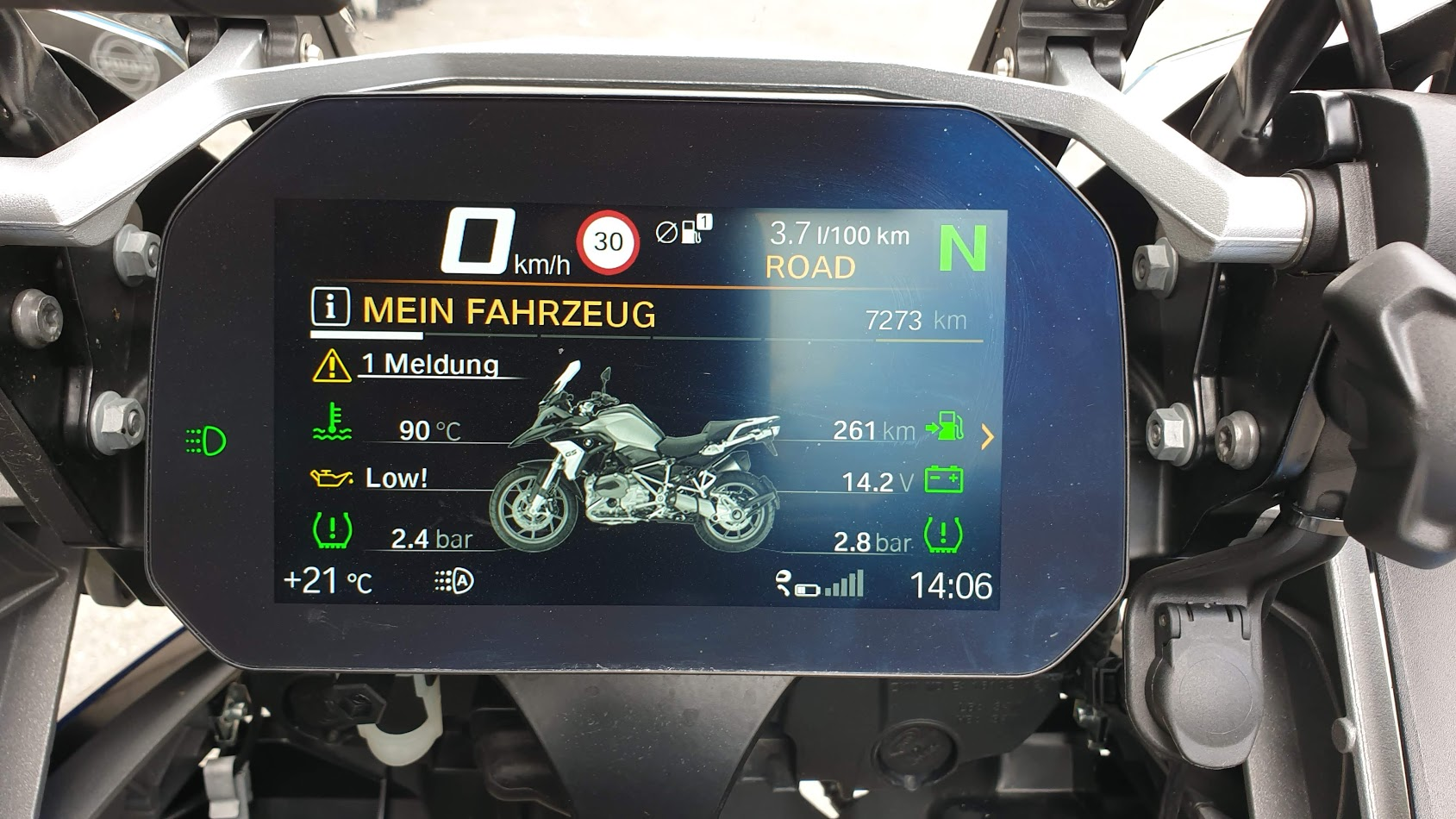

Hall an alle
ich habe ein Problem mit der öl anzeige im TFT Wehrend der fahrt kommt die warn Meldung Ölstand Low ok im stand Kontrolliert alles ok beim
Freundlichen gewesen und den Fehler Code auslesen lassen nichts kein Fehler hinterlegt er wir sich bei BMW erkundigen mal gespant was dabei rauskommt das öl Problem kam erst bei 7350 Km

Nein, ist Std.-Ausstattung. Anzeige funktioniert aber nur im Stand bei laufendem Motor, eingelegter N. Grader Stand, nicht Kupplung ziehen zwischendurch oder am Gas spielen. Dann kommt noch ca. 1 Minute die Meldung im TFT ob Öl OK oder eben nicht.
Gab zwischendurch auch ein SW-Update was dort eine Funktionsstörung behoben hat. Bei einigen wurde es auch im Stand nach mehreren Minuten nicht angezeigt.

Die Meldung kommt während der Fahrt öl stand Low

Hall an alle
Da gibt es ein Softwareupdate...damit sowas nicht (mehr) passiert.
