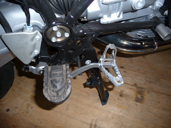

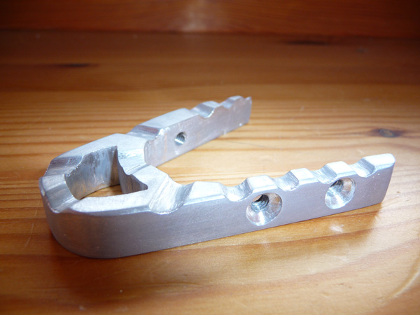

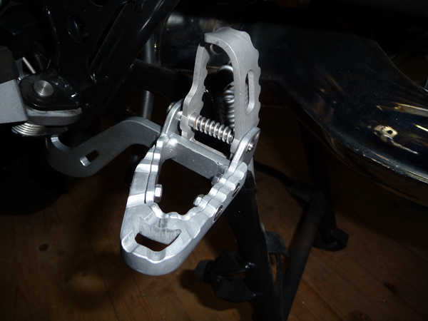

moin, ich hatte das problem auch (öfters mal ins leere getreten), wahrscheinlich liegts aber daran, das ich irgendwie falsch auf dem bock hänge, is so ähnlich wie windschild passt nicht, lenker passt nicht usw. angeblich baut bmw ja alles ergonomisch korrekt. da mir aber alles auf dem markt nicht so gefallen hat, hab ich mich eines sonntags mal in meine garage verzogen. aus ner aluplatte 1cm dick was rausgesägt, gefeilt, geschliffen und gebohrt und das ergebniss ist in den bildern zu sehen. zusätzlich habe ich das gestänge noch ca 1cm weiter nach aussen gebogen mit einmal rechts und dann wieder links biegen sodass es weiterhin parallel zur aufnahme am rahmen steht.
achso, mir selber gefällt es besser als die diversen die es gibt auf dem markt, die 3 stunden arbeit nicht mitgerechnet hat es mich 5,00 euronen gekostet, kaffeekasse beim metaller um die ecke, für alu und edelstahlschrauben, und die drei stunden haben mir spass gemacht.
gruss sven
