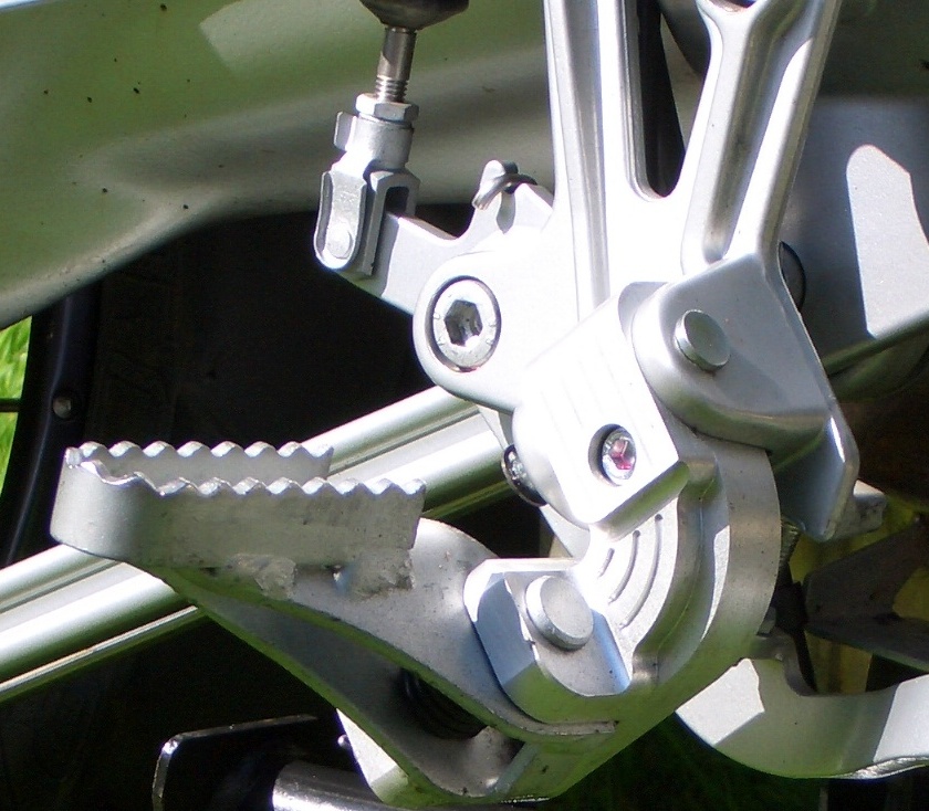

Hi , ( Tach auch ),
hatte an meiner 1150 GS Adv die Fahrerrastentieferlegung von Wunderlich ( Best-Nr.8160334) und war damit bei 1.90m Körpergröße bestens zufrieden, speziell auf längeren Strecken und beim Fahren im Stehen im Gelände.
Zusätzlich werden , wie von dir vermutet, der Bremshebel über eine neue Kolbenstange und der Schalthebel über ein Passstück angepasst, was auch unbedingt erforderlich ist. Die Teile sind hervorragend konstruiert und präzise zu montieren. Außerdem gibts dazu ein TÜV-Gutachten. Deshalb denke ich, ist der stolze Preis gerechtfertigt. Diese Beschreibung hilft dir zunächst noch nicht weiter, aber da ich meine Adventure seit Sept. nicht mehr habe, sondern nur noch die bestens erhaltene Rastentieferlegung, biete ich diese bei dieser Gelegenheit zum Studententarif für 80,-€ an.
Willi

Hallo Mü,
laut Hinweis im Gutachten muss eingetragen werden, da auf Grund der Änderung die Betriebserlaubnis erloschen ist. Das habe ich aber auch gerade erst gelesen und bin dementsprechend ohne den Segen der Behörden unterwegs gewesen, alles ohne Probs.
Hier ein Erinnerungsfoto.
Willi
